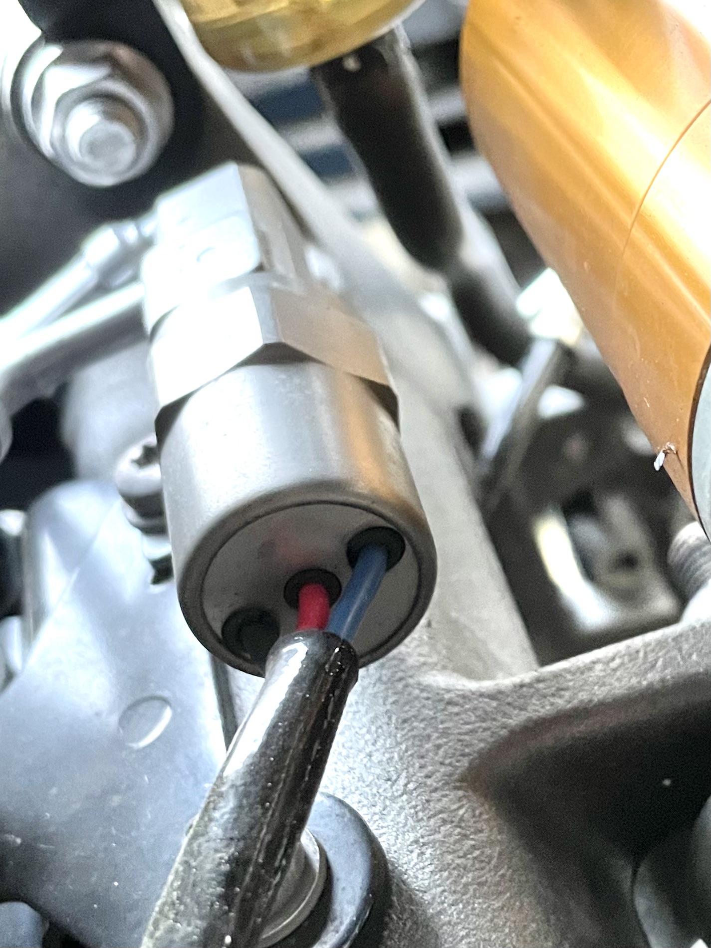

Den Bremslichtschalter am ABS-Modul habe ich mit dem Multimeter auf Durchlässigkeit getestet, beim Tritt auf die Fußbremse piept es. Kann ich davon ausgehen, dass der Bremslichtschalter (Foto) in Ordnung ist?

Hi,
Du schreibst leider nicht ob Du den Schalter in eingebautem oder ausgebautem Zustand geprüft hast, oder anders: der Schalter ist aber schon so eingestellt, dass er gezogen/gedrückt wird, wenn Du aufs Pedal drückst?
M.E. ist der Schalter ok, wenn Dein Durchgangsprüfer bei Schalterbetätigung eine Änderung anzeigt (also Nicht-piepen zu piepen und zurück).
Letztlich wird Dir sonst nix übrig bleiben als die Kabel zu verfolgen.
Gerhard
Hallo Gehard,
der Schalter ist derzeit noch nicht ausgebaut. Und ja, wenn die Fußbremse betätigt wird, fließt Strom (Multimeter piept), zwischen dem blauen und dem roten Kabel.

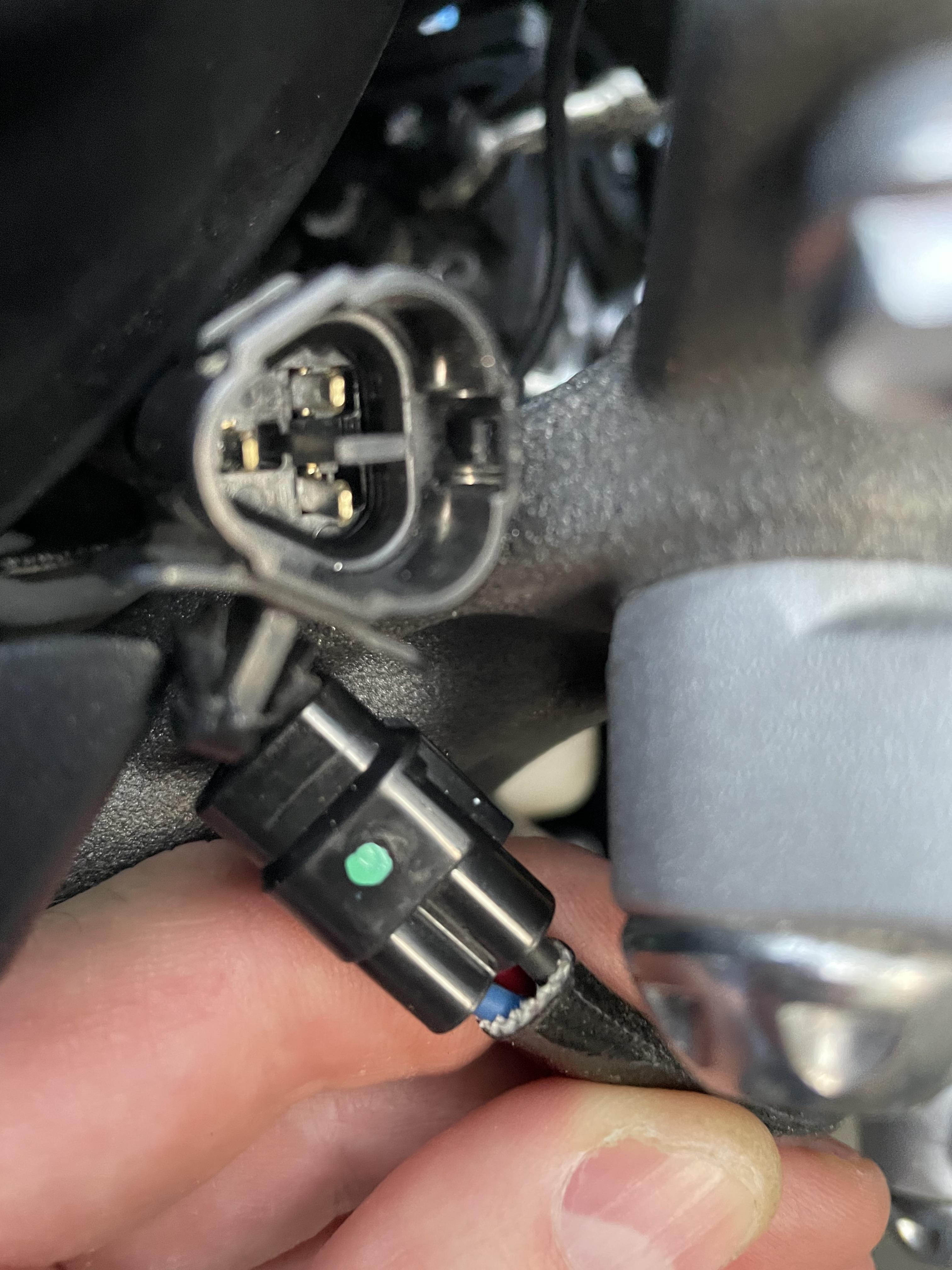

Ich habe gestern Tank und Airbox abgenommen, die Steckerverbindung am  Bremslichtschalter mit der Steckverbindung des vorderen Bremslichtschalters (befindet sich unterhalb der Batterie) auf Durchlässigkeit geprüft. Die zwei blauen Kabel mit lila bzw. grüner Kennzeichnung sind okay. Also kein Kabelbruch. Beim schwarzen Kabel frage ich mich, ob es sich um Zündplus handeln könnte. (Habe mich nicht getraut, die Zündung einzuschalten.)
