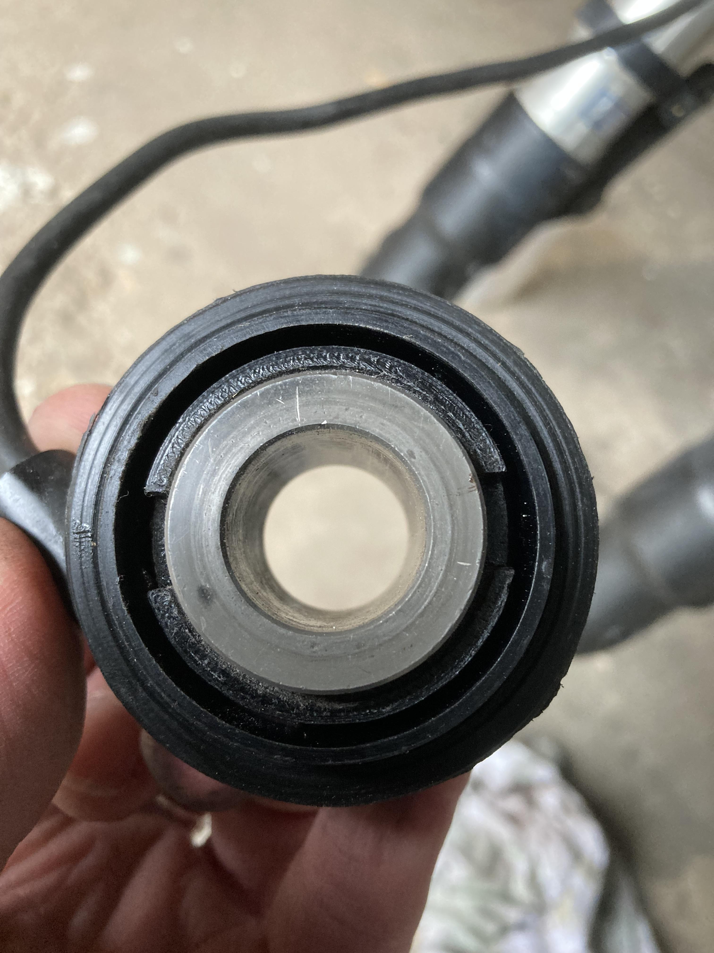

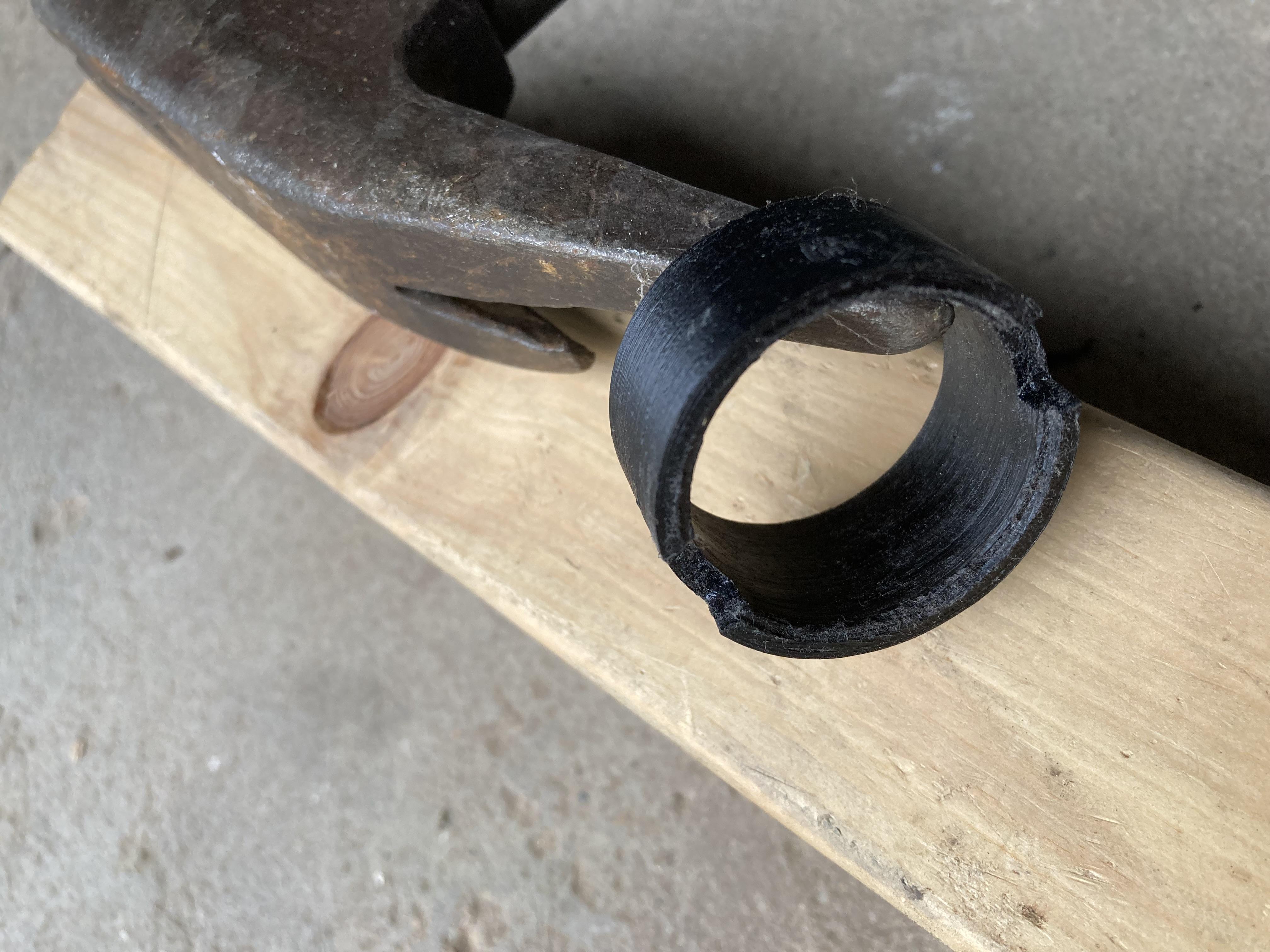

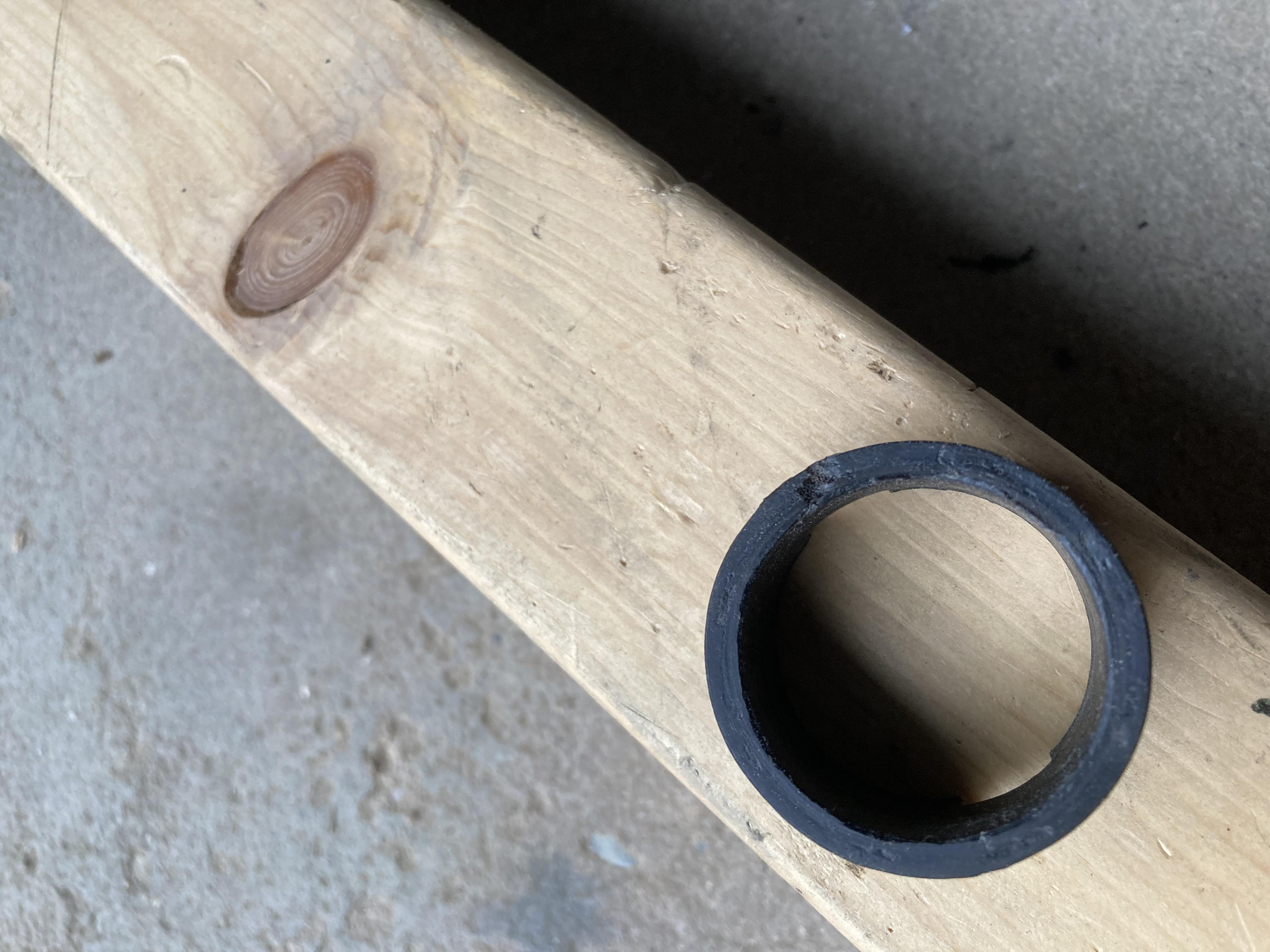

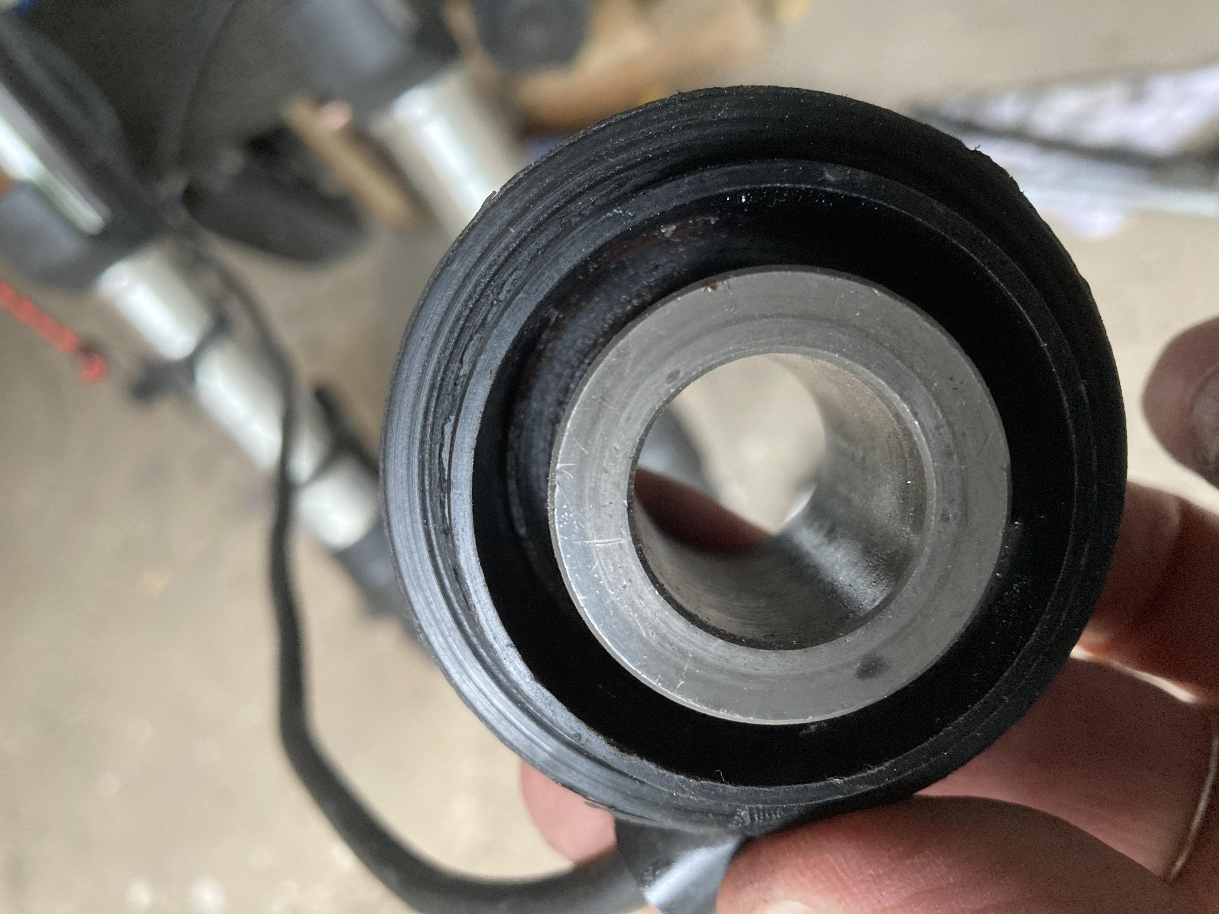

huhuvolker Geschrieben 19. April 2024 Autor report Geschrieben 19. April 2024 Und hier sind sie, die Fotos, die hofentlich alles erklären können. Volker Zitieren
minischda Geschrieben 20. April 2024 report Geschrieben 20. April 2024 (bearbeitet) Sieht auf dem 3. Bild aus als ob der Mitnehmer in der Felge verbogen wäre und ne saubere Fase in den Magnetring gefräst hat Mach mal nochn Foto vom Mitnehmer in der Felge Bearbeitet 20. April 2024 von minischda Zitieren

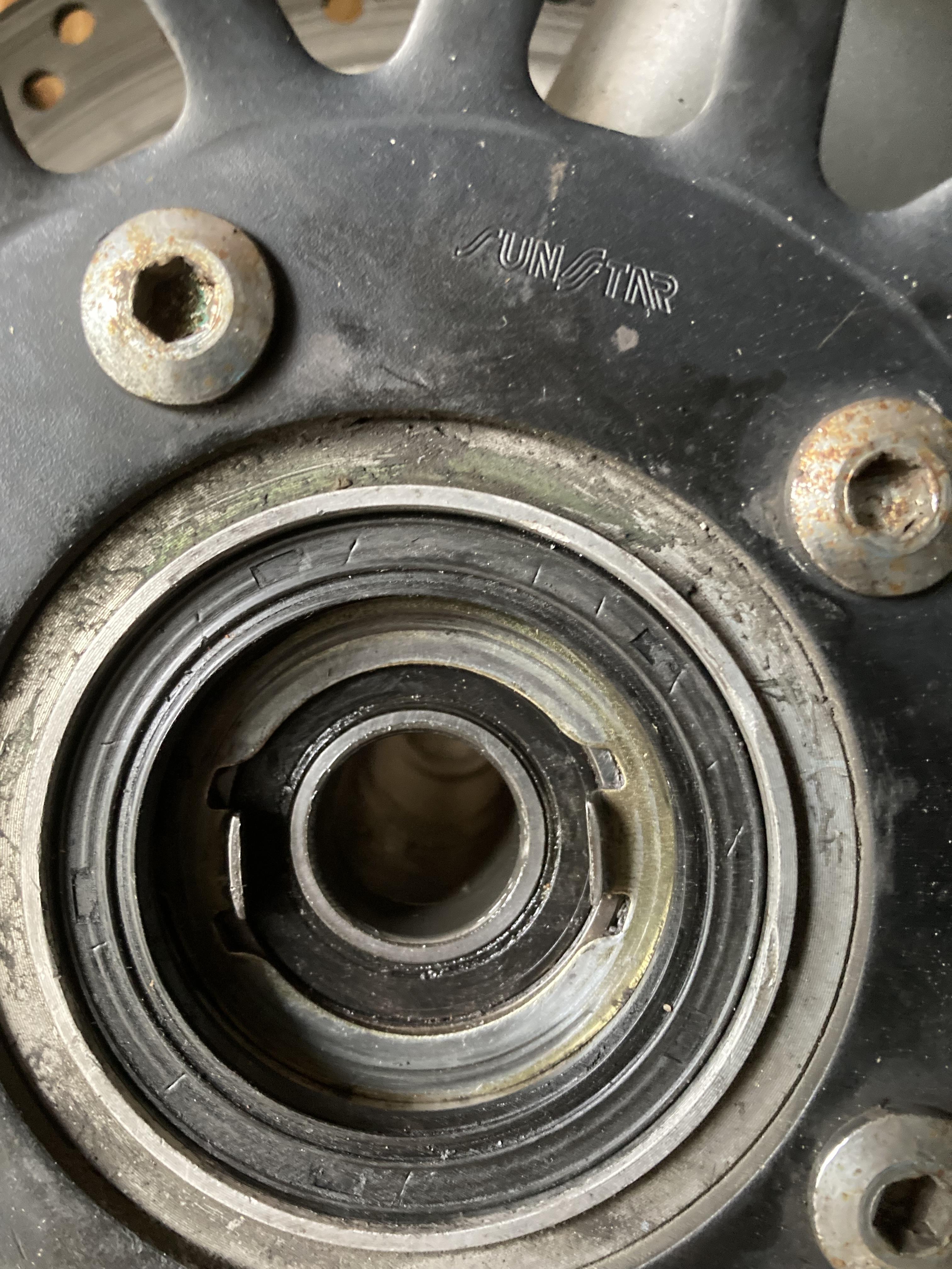

huhuvolker Geschrieben 20. April 2024 Autor report Geschrieben 20. April 2024 Ich baue den Ring am Montag mal aus und dann kann ich noch ein anderes Foto machen. Jetzt schon mal dieses hier. Zumindest schon einen neuen Ring bestellt. Zitieren
Drucki Geschrieben 20. April 2024 report Geschrieben 20. April 2024 Ist der fest oder beweglich? Der muss mit der Felge rotieren und treibt das Teil an was ich oben verlinkt habe. Zitieren
Necrol Geschrieben 20. April 2024 report Geschrieben 20. April 2024 Die Nase von dem Blechring in der Felge, die in die Nuten von dem Magnetring greifen (sollen) kann man mit einer Spitzzange wieder auf Sollmaße bringen. Dein Wellendichtring hat auch schon bessere Tage gesehen. minischda reagierte darauf 1 Zitieren
huhuvolker Geschrieben 21. April 2024 Autor report Geschrieben 21. April 2024 Kurzes Update, die Nuten vom Blechring etwas gebogen und schon geht (zumindest aufgebockt) wieder alles. Hätte nicht gedacht, dass sich der Ring verbiegen kann. Dabei hat sie doch erst 78.000 km gelaufen. Ja, ich weiß, dass der Wellendichtring schon bessere Tage gesehen hat, deswegen habe ich mich auch gar nicht richtig getraut das Bild einzustellen. Auf jeden Fall vielen Dank für die guten Ratschläge und hoffentlich treffe ich die ein oder andere speedy demnächst unterwegs. Volker Drucki und minischda reagierten darauf 2 Zitieren
