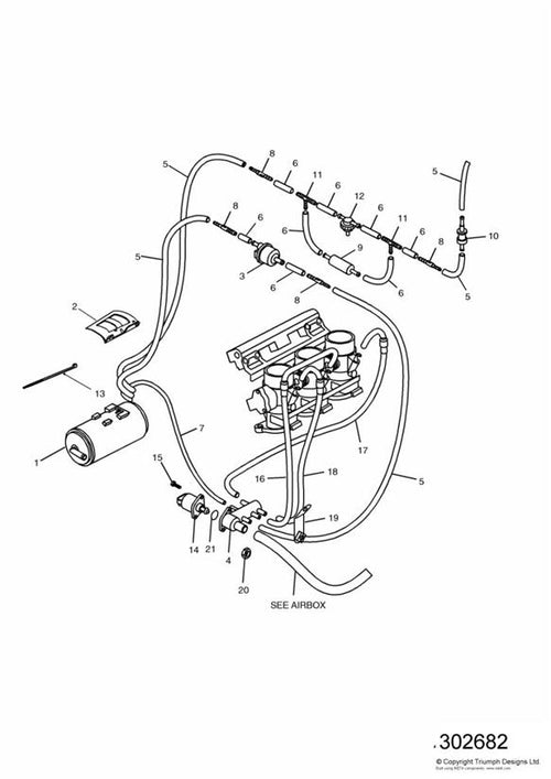

Hali83 Geschrieben 29. April 2024 report Geschrieben 29. April 2024 Moin Zusammen, Leider finde ich nix passendes. Ich benötige die 3 Schläuche für das LLRV Ich finde die in keiner Zeichnung. Eventuell hat jemand auch einfach Maße für mich damit ich ne Alternative besorgen kann. Liebe Grüße und danke im voraus

Hali83 Geschrieben 30. April 2024 Autor report Geschrieben 30. April 2024 vor 4 Minuten schrieb Jochen !: Nr. 16, 17 und 18 Hi, das ist das Bild aus dem Servicebuch. Bei mir sieht das aber komplett anders aus, die Schläuche sind im besten Fall 150mm lang und sitzen direkt an der ansaugbrücke Neben dem LLRV
Jochen ! Geschrieben 30. April 2024 report Geschrieben 30. April 2024 Dann musst nach VIN in den Teilelisten suchen : Kuckstu !
SiRoBo Geschrieben 30. April 2024 report Geschrieben 30. April 2024 (bearbeitet) Junx...: Quote brauche ich die Schläuche heute oder morgen Nimm gewebeverstärkte Silikonschläuche. 6mm Innendurchmesser. Die ohne Gewebe verknicken beim neueren IACV System direkt am Drosselklappengehäuse. Oder einen Benzinschlauch gleicher Geometrie, geht erstmal auch. Einfach als Meterware und nach Gusto ablängen. Alternative: Kaputte Riffelschläuche komplett in Schrumpfschlauch einschrumpfen. Bearbeitet 30. April 2024 von SiRoBo
Hühnermörder Geschrieben 30. April 2024 report Geschrieben 30. April 2024 (bearbeitet) Hab auch normalen Benzinschlauch mit etwas Liebe verlegt und das funzt seit 3 Jahren. Hr. Gessner verwendet bunte Silikonschläuche von den Turbojungs erfolgreich. Wobei Silikon von der Theorie nicht benzinfest ist, scheint da nix aus dem Saugrohr zurück zu wirken. Bearbeitet 1. Mai 2024 von Hühnermörder
Hali83 Geschrieben 14. Mai 2024 Autor report Geschrieben 14. Mai 2024 Danke für eure antworten. Hat super mit Benzinschlauch funktioniert. @admin kann geschlossen werden. DANKE
