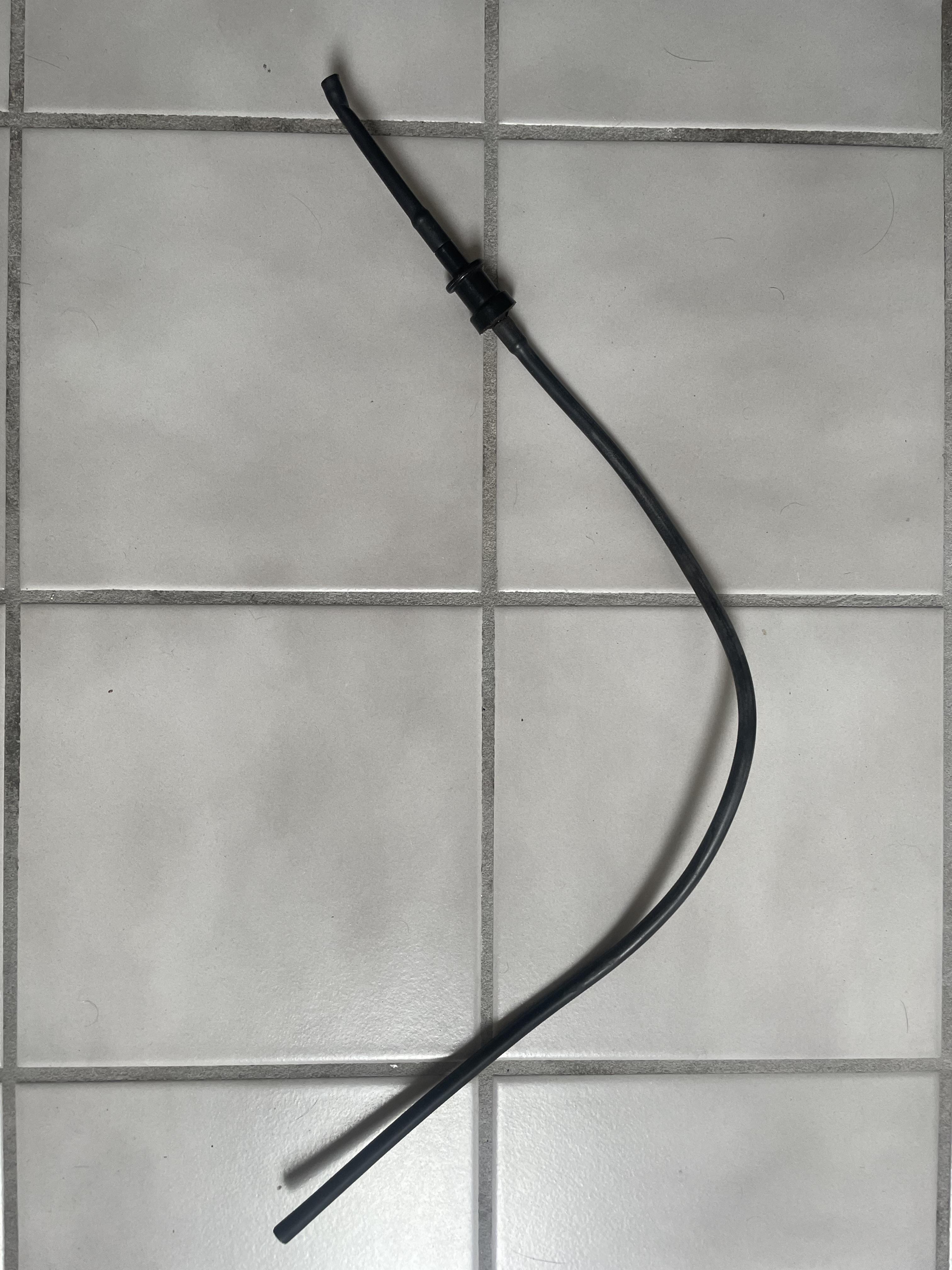

RoterPilot Geschrieben 24. Mai 2024 report Geschrieben 24. Mai 2024 (bearbeitet) Beim auseinanderbauen meiner Speedy (955i 595n bj2002) habe ich einen ca. 60cm langen Schlauch mit einer Art Rückschlagventil zwischendrin gefunden. (irgendein Unterdruckschlauch eventuell?) Nun stellt sich mir die frage wo dieser dubiose Schlauch hingehört und ob es sich vielleicht sogar um den Grund handelt warum sie nicht mehr anspringt. Danke schonmal für alle Antworten Gruß Max Bearbeitet 24. Mai 2024 von RoterPilot Zitieren
East Geschrieben 24. Mai 2024 report Geschrieben 24. Mai 2024 Auf der (in Fahrtrichtung) linken Seite unten am Tank, sind zwei kleine Schlauchstutzen. Einer ist für die Tankentwässerung, der andere ist der Überlauf vom Tank. Der Schlauch auf dem Bild ist vom Tanküberlauf, die Verdickung ist das sogenannte „Roll Over“ Ventil, das weglassen! Macht früher oder später nur Probleme! Soll nur verhindern das der Tank leerläuft wenn das Motorrad auf der Seite liegt, wenn das so ist, hast Du ganz andere Probleme Hühnermörder, RoterPilot, Highlander556 und 1 Weiterer reagierten darauf 3 1 Zitieren
RoterPilot Geschrieben 24. Mai 2024 Autor report Geschrieben 24. Mai 2024 Lieben Dank, hätte sonst wahrscheinlich noch tagelang nach der vorgesehenen Stelle gesucht ;) East reagierte darauf 1 Zitieren
joe8353 Geschrieben 25. Mai 2024 report Geschrieben 25. Mai 2024 (bearbeitet) Hi, Was heißt sie springt nicht mehr an? Macht die Güte noch irgend etwas? Was ist passiert zwischen "letztem Mal wo sie lief" und "springt nicht mehr an"? Gerhard Edith sagt : das mit dem Ventil ausbauen sehe ich auch so... Macht nur Ärger. Das lange Schlauchstück vom Ventil abziehen und direkt auf den Tank stecken. Ventil und kurzes Schlauchstück in den Keller oder in die Tonne. Bearbeitet 25. Mai 2024 von joe8353 Zitieren
