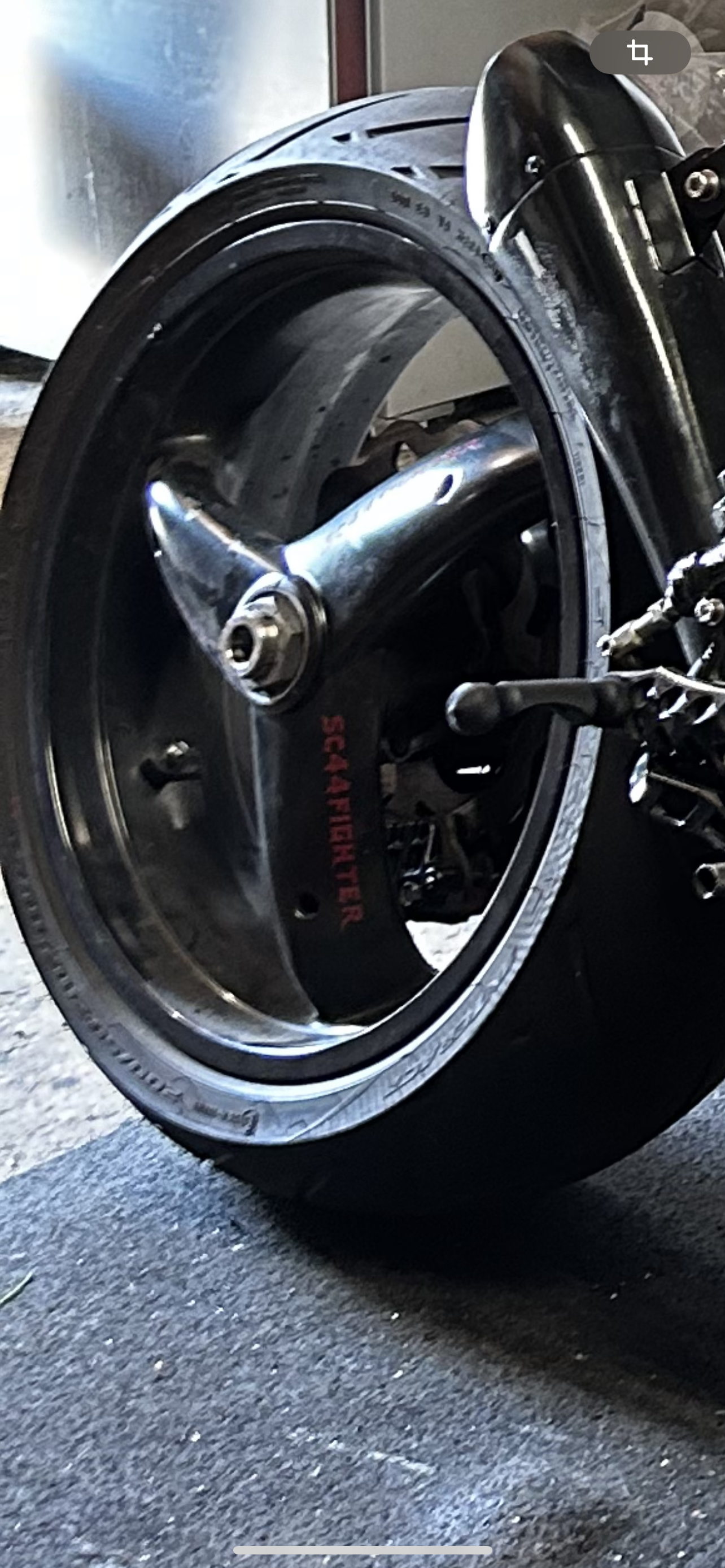

ich habe auf meinem Komplettumbau Honda eine Triumph Einarmschwinge mit der Felge und Zentralmutter verbaut wie Sie in der 955 und 595 verbaut ist. BAujahr weiss ich leider nicht von der Schwinge
Die Mutter ist M36. ich finde im Netz aber nur M38 als Mutter für die Zentralmutter des Hinterrades. Weiss einer zufällig welche Modelle M36 als Hinterradmutter hatten?

M38 bei allen am Rad und M35 Achse links, wenn ich mich recht entsinne …
Gruss, Jochen !
Die Achse schaut untypisch dickwandig aus auf dem Bild, sofern ich das erkennen kann. Ich tippe darauf, dass das keine Triumph Achse ist, sondern eine speziell angefertigte (vermutlich für den korrekten Offset oder/und der Kettenradanbindung in Deinem Umbau?!). Die Daten wie von Jochen geschrieben haben sich von 1997 bis Ende der 1050er Modelle (2022?) nicht geändert, und bei der 1200er Speed wurde die Achse noch dicker. Da wirst Du keine Chance haben.
Ich würde mal alternativ bei anderen Einarmschwingern schauen. Die Mutter der Ducatis könnte ggf. passen.
