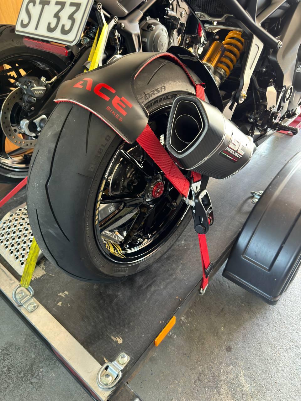

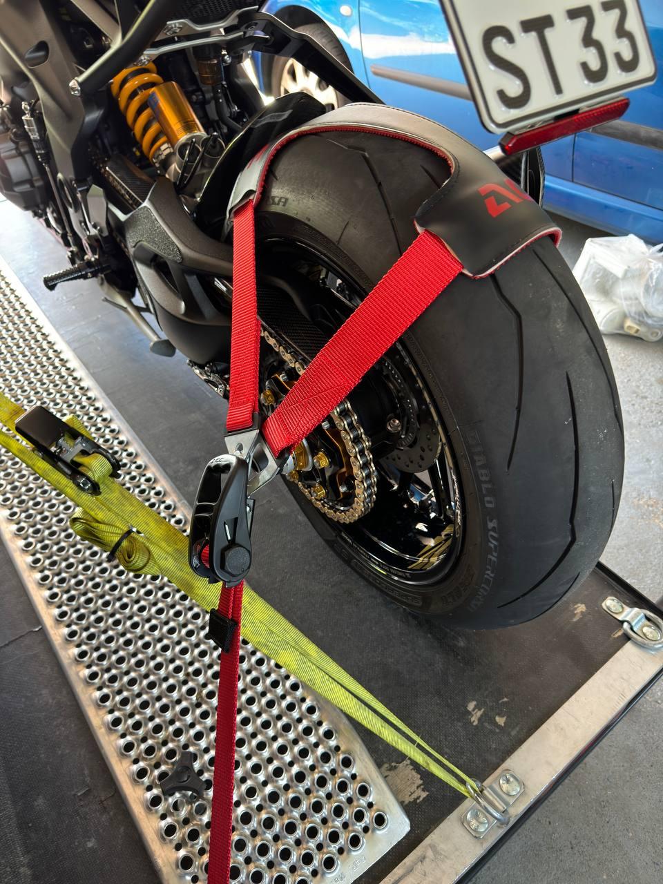

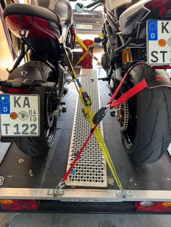

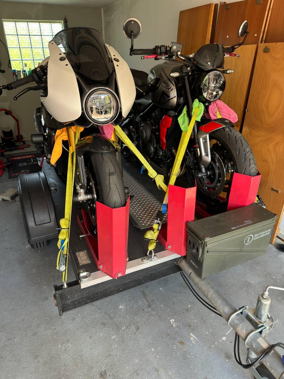

Gast Geschrieben 13. Juni 2024 report Geschrieben 13. Juni 2024 Hallo @all. mein Speedie hat morgen seine erste Inspektion :-) Das ist das erste Mal, dass ich ein Motorrad auf einen Anhänger geladen habe, und ich bin mir nicht sicher, ob die Art und Weise, wie ich die Bikes befestigt habe, ok ist? Ich habe die hinteren Fußrasten entfernt gahabt und habe von ACEBIKES einen TireFix. Die Belastung des Tirefix ist nicht 100% gleichmäßig, da die Haken nicht optimal positioniert sind. Der Anhänger hat, ich würde sagen, ziemlich dumme Befestigungspunkte. Sollte ich vielleicht nur ein Motorrad transportieren? Oder denken Sie, dass es in Ordnung ist? Zitieren
Atlan Geschrieben 13. Juni 2024 report Geschrieben 13. Juni 2024 Wichtig ist, dass die Federung noch arbeiten kann. Also nicht auf Block zusammenziehen. Aber auch nicht zu locker. Natürlich kannst Du zwei Motorräder auf einmal transportieren, wie es aussieht, ist der Anhänger ja dafür ausgelegt. Ansonsten duzen wir uns hier, so von Motorradfahrer zu Motorradfahrer RSau reagierte darauf 1 Zitieren
Gast Geschrieben 13. Juni 2024 report Geschrieben 13. Juni 2024 Cheers! die Gabeln sind nur ein paar Zentimeter festgebunden worden. Definitiv nicht den ganzen weg in travel. Schätze mal, dass es nicht so einfach ist, die Gabel nach unten zu drücken, da das Heck festgeschnallt ist, zumindest bei der Trident. Pete Zitieren
Necrol Geschrieben 13. Juni 2024 report Geschrieben 13. Juni 2024 Ich spann mein Hinterrad mit so einem Teil deutlich steiler ab. Alleine mit so einem Ding über das Hinterrad steht ein Motorrad schon erstaunlich stabil. Da musst das Vorderrad eigentlich nur noch gegen Wegrutschen sichern. Zitieren
Gast Geschrieben 13. Juni 2024 report Geschrieben 13. Juni 2024 hi, Steiler geht nicht, sind keine Ösen in der nähe. :-( Pete Zitieren

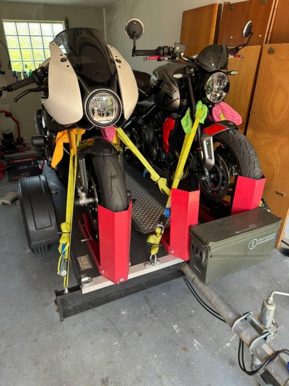

Gast Geschrieben 13. Juni 2024 report Geschrieben 13. Juni 2024 (bearbeitet) Kann man es vorne auch so machen wie der hier? Bearbeitet 14. Juni 2024 von Gast Zitieren
Highlander556 Geschrieben 13. Juni 2024 report Geschrieben 13. Juni 2024 Wenn man die Moppeds öfter auf dem Anhänger transportiert, lohnt sich aus ein Tyrefix für Vorne. Ist eine geile Sache. Da kann das Mopped die ganze Fahrt über vor sich hin federn und man belastet die Simmerringe nicht.Gruß Jürgen Reifenfresser reagierte darauf 1 Zitieren
Atlan Geschrieben 13. Juni 2024 report Geschrieben 13. Juni 2024 Der transportiert nicht, das ist in der Werkstatt. Ich würde es nicht so machen, da würde das Motorrad zu viel arbeiten können. Ich weiß nicht/glaube nicht, ob es gut ist, wenn es bei Stößen immer bis in den Anschlag ausfedert. Da würde dann ja nicht nur die Masse des Vorderrades "einschlagen" sondern auch die Masse des Anhängers, die dann am Vorderrad fixiert ist. Zitieren

Atlan Geschrieben 13. Juni 2024 report Geschrieben 13. Juni 2024 So, wie Du es gemacht hast, ist das doch in Ordnung. Was machst Du dir noch Gedanken? RSau reagierte darauf 1 Zitieren
Gast Geschrieben 13. Juni 2024 report Geschrieben 13. Juni 2024 Keine Ahnung... Naja.... Glaube es geht gut. Muss eh nur 100km.... Zitieren
Necrol Geschrieben 13. Juni 2024 report Geschrieben 13. Juni 2024 vor 59 Minuten schrieb Kneesliding: hi, Steiler geht nicht, sind keine Ösen in der nähe. :-( Pete Die Anleitung von den Ding sagt auch, das man deutlich flacher anspannen soll. Eher so wie auf deiner linken Seite. Das gibt mein Anhänger aber nicht her. Ich bin auch nur mit dem tyre fix schon 20km gefahren. Motorrad stand auch noch. Vorne zwar versetzt, aber aufrecht und unbeschädigt. Wie atlan sagt, keinen Kopf machen und fahren. Im Zweifel guckst nach ersten 5 Kurven und 3 querfugen noch mal. Zitieren
Gast Geschrieben 14. Juni 2024 report Geschrieben 14. Juni 2024 So Jungs und Mädels Hin und Zurück ohne Problem. Danke für die schnelle Hilfe und Unterstützung. Pete 🙏😎🤘🏻 Zitieren
Reifenfresser Geschrieben 14. Juni 2024 report Geschrieben 14. Juni 2024 (bearbeitet) Atlan du bist ja der absolute Expert was verzurren angeht ich hab deine Arbeit zweimal bestaunen dürfen ,einmal in bei den TMPs und einmal bei den BSE . Was du da abgeliefert hast war wirklich hart bei beiden malen hat man gemeint das Moped kommt von alleine vom Hänger so schlecht war alles verzurrt. Kneesliding ich verzurre immer über die Achsen zumindestens vorne da kann das Moped federn und es werden die Simmerringe nicht belastet. Ich empfehle auch AXFIX einfach top Bearbeitet 14. Juni 2024 von Reifenfresser Highlander556 und Rowdy reagierten darauf 1 1 Zitieren
Gast Geschrieben 14. Juni 2024 report Geschrieben 14. Juni 2024 (bearbeitet) Als ich noch im Tuono V4 Forum unterwegs war, haben ein paar die nachgebaut. Baumarkt teile. Beim Speedy geht das zumindest vorne einfach. Bei Eilzurr hab ich auch gefragt, gibt's für Triumph nix. Aber denke der von Ducati könnte hinten passen. Bearbeitet 14. Juni 2024 von Gast Buchstaben Zitieren
Highlander556 Geschrieben 14. Juni 2024 report Geschrieben 14. Juni 2024 Hinten ist nicht so wild. Kannst auch bei KTM schauen. Da ist der Innendurchmesser gleich. Gruß Jürgen Zitieren
Highlander556 Geschrieben 14. Juni 2024 report Geschrieben 14. Juni 2024 Jupp.Könnte passen Gruß Jürgen Zitieren
Reifenfresser Geschrieben 15. Juni 2024 report Geschrieben 15. Juni 2024 vor 10 Stunden schrieb Kneesliding: Super duke kit? Passt verwende ich auch. Highlander556 reagierte darauf 1 Zitieren
