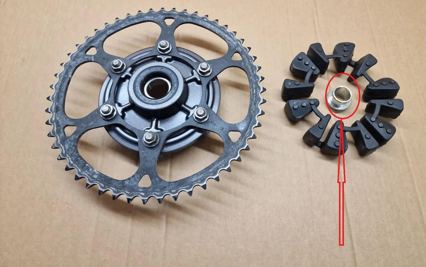

Gast Geschrieben 27. Juni 2024 report Geschrieben 27. Juni 2024 Ich wurde sagen... das hier haben die Vergessen... Zitieren
Trident_Baja Geschrieben 27. Juni 2024 Autor report Geschrieben 27. Juni 2024 @Kneesliding Danke dir! Und wie heißt dieses Teil genau? Normalerweise sollte die Vertragswerkstatt doch wissen, was sie hier einbauen muss... Aber hey, wir sind alle Menschen und wir machen alle Fehler. Dennoch ärgerlich. Zitieren
Gast Geschrieben 27. Juni 2024 report Geschrieben 27. Juni 2024 Theoretisch musste es schon da gewesen sein, beim Rad Ausbau. ist na art Spacer Zum Zentrieren. Bei uns am Speedy, 2 Plastik teile. Denke vom Vorführer ist es nicht "rausgefallen" beim Rad Wechsel, und hat keine beim ersten "ausbau" nicht mitbekommen... Zitieren

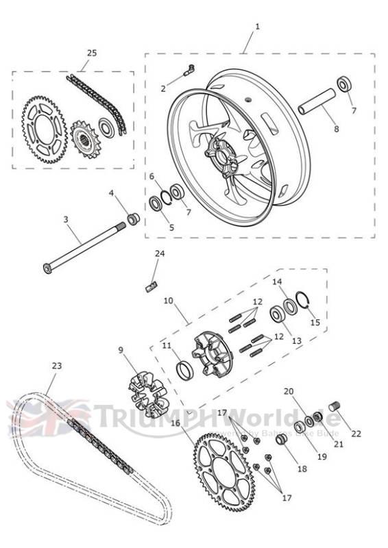

Trident_Baja Geschrieben 27. Juni 2024 Autor report Geschrieben 27. Juni 2024 Welches Teil könnte das auf dem angehängten Bild sein? Nr.4 (top head spacer)? Hier der Link dazu: Hinterrad - Trident 660 (triumphworld.de) Zitieren
Trident_Baja Geschrieben 27. Juni 2024 Autor report Geschrieben 27. Juni 2024 Werkstatt sagt soeben, dass sie die gleiche Übung gemacht haben und alles gemäß Explosionszeichnung an Ort und Stelle war. Nun ja, ich werde morgen sehen, wie sie sich fährt. Habe nun das komplette Rad vom Vorführer erhalten. Da darf nix schleifen... Zitieren

Jochen ! Geschrieben 27. Juni 2024 report Geschrieben 27. Juni 2024 (bearbeitet) Puh … da hast Du noch Glück gehabt ! So eine vergessene Distanzbuchse killt recht flott Radlager, Kettenradträger, Felge und gerne auch mal die Schwinge. Dann auf der BAB den Asphalt küssen ist unschön. Lass Dir also nix vom F…händler vorschwatzen. Bestehe auf neue Teile ! Lass Dir die getauschten Teile zeigen, die neuen Teile bescheinigen, die Arbeiten quittieren. Mit Brief, Siegel und verbindlicher Unterschrift. Ja, genau so drastisch musst Du das leider einfordern. Späterer Ärger geht sonst zu Deinen Lasten. Das ist ein ganz klarer Fall von Gewährleistung und der Laden sollte gegen solche Fehler versichert sein. Wenn nicht, Pech für ihn. Gruss, Jochen ! Bearbeitet 27. Juni 2024 von Jochen ! Zitieren
