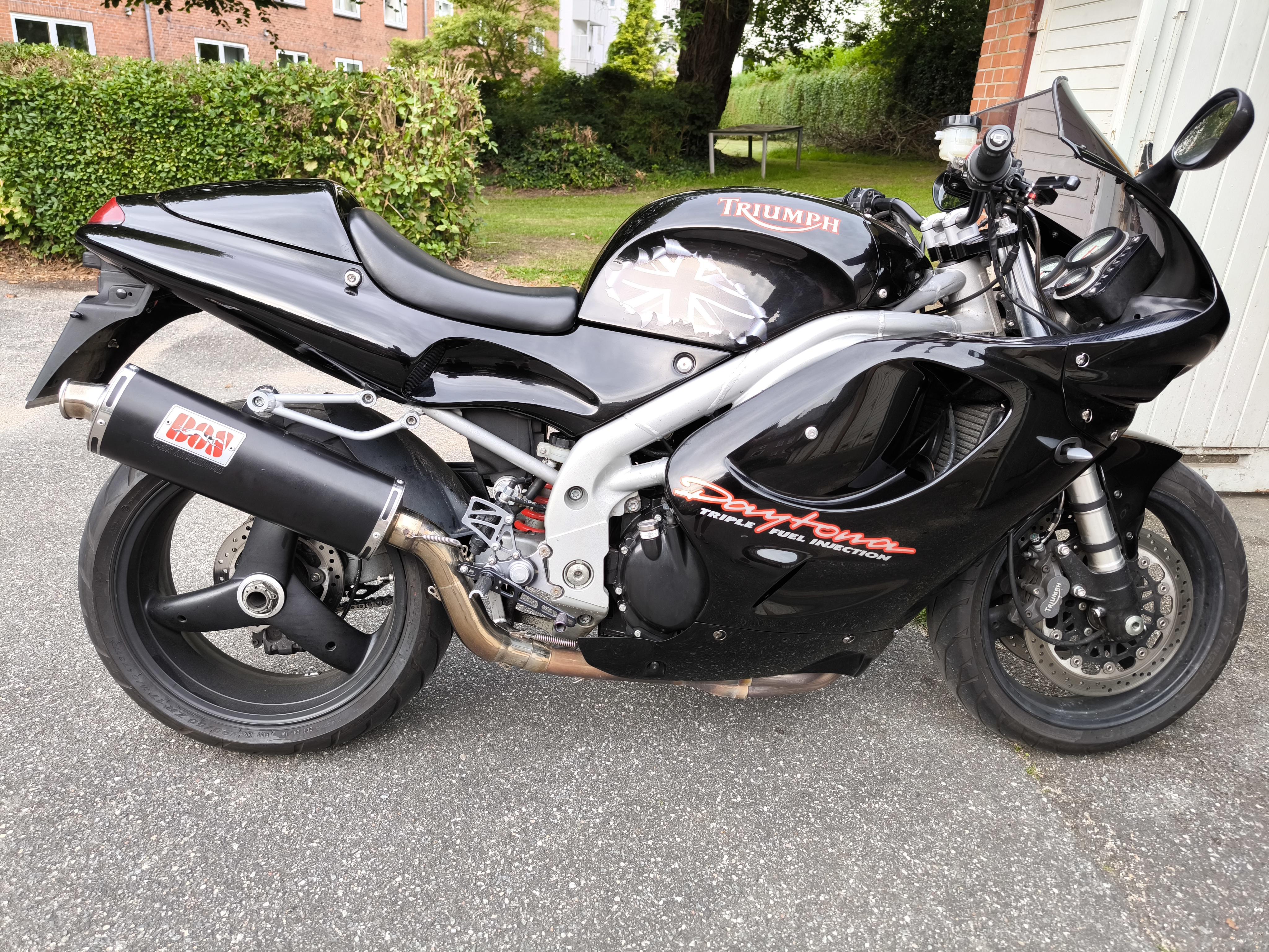

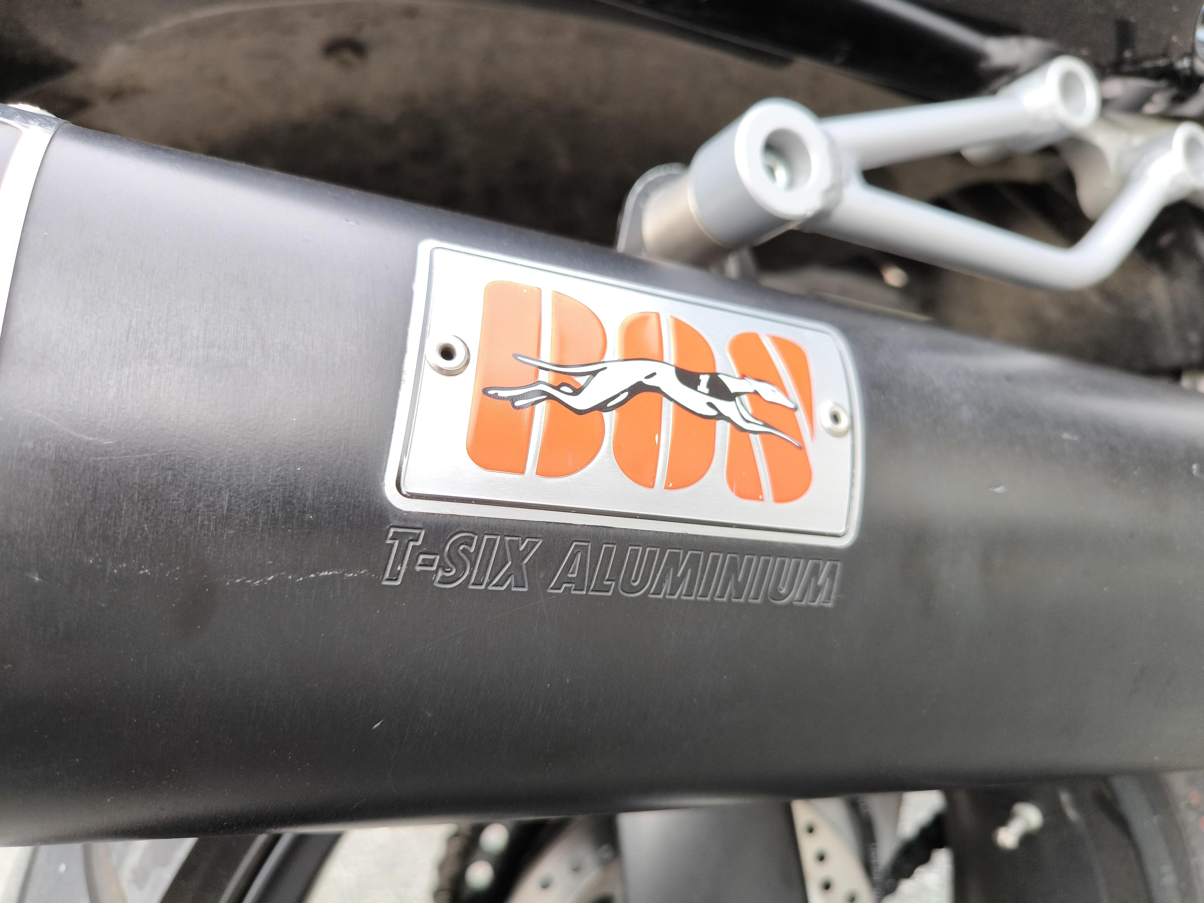

sixbanger Geschrieben 9. Juli 2024 report Geschrieben 9. Juli 2024 Moin! Meine T595 habe ich letzten Oktober im absoluten Originalzustand gekauft und mittlerweile ein paar sanfte Änderungen vorgenommen. Unter anderem ein BOS mit High Up Mittelrohr. Der ESD wurde vom Vorbesitzer ein wenig gekürzt. Die ersten Fahrten mit dem Auspuff waren im Gegensatz zum Original Topf ein echtes Erlebnis. Super Sound aber nicht ungeil laut. Einfach nur empfehlenswert. Auch die Optik finde ich insbesondere durch die leichte Kürzung sehr schön. Nun bin ich nur noch am überlegen, ob in Verbindung mit dem verbauten K&N Filter ein anderes Mapping angesagt ist (9861)? LG, Andi Zitieren
SiRoBo Geschrieben 9. Juli 2024 report Geschrieben 9. Juli 2024 Bei den Speedies funktioniert mit dem BOS Auspuff das Mapping für den Low Level Race Can (LLRC) ganz gut, gibt es zumindest für die MC1000 Steuergeräte original von Triumph und nennt sich dann “low level aftermarket exhaust”. Schau doch mal, ob es das für die Daytonas mit MC2000 ECU und Deine VIN auch gibt. Aber nach dem Flashen nicht vergessen den TPS Reset durchzuführen und CO einzustellen. Zitieren
