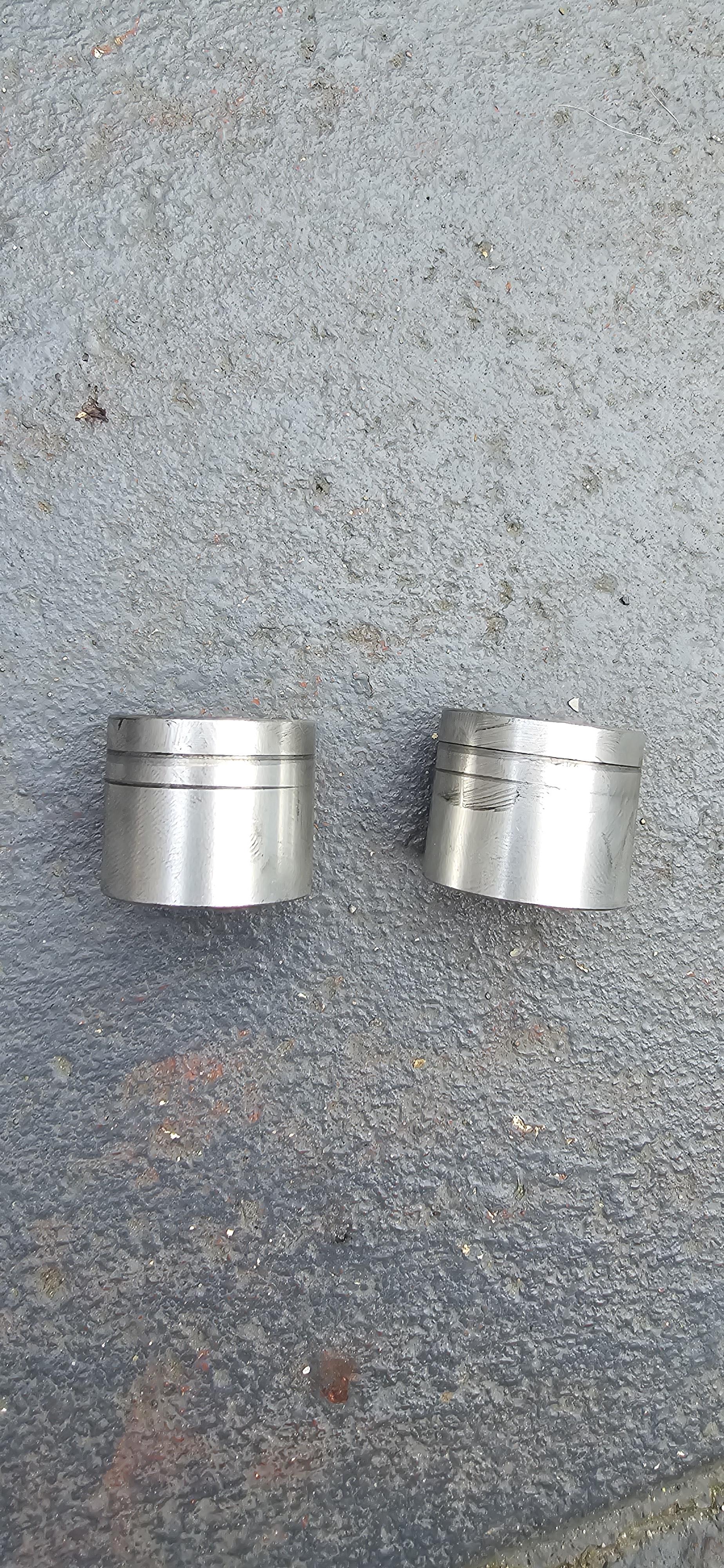

speedybln Geschrieben 18. Juli 2024 report Geschrieben 18. Juli 2024 (bearbeitet) Ich habe meine Reifen ausgebaut und der Reifenhändler hat dann beim Montieren die Hülsen abgenommen. Beim Einbau ist mir aufgefallen, das in den Hülsen zwei Rillen eingefräst sind. Warum ist eine Rille (die innere) rund herum eingefräst und die andere nur zu 2/3? Gibt es da was zu beachten? Bearbeitet 18. Juli 2024 von speedybln Inhalt geändert Zitieren
Michl 60 Geschrieben 18. Juli 2024 report Geschrieben 18. Juli 2024 Das sind die Laufspuren vom Simmerring und somit eigentlich selbsterklärend. speedybln reagierte darauf 1 Zitieren
East Geschrieben 18. Juli 2024 report Geschrieben 18. Juli 2024 (bearbeitet) Ich vermute mal das die Rillen von den Dichtlippen der Simmerringe in der Felge kommen Von daher, mit den Rillen zur Felge hin Bearbeitet 18. Juli 2024 von East Hergebrannt Reifenfresser, speedybln und Grinser reagierten darauf 3 Zitieren
speedybln Geschrieben 18. Juli 2024 Autor report Geschrieben 18. Juli 2024 vor 1 Minute schrieb Michl 60: Das sind die Laufspuren vom Simmerring und somit eigentlich selbsterklärend. Hatte ich dann auch bemerkt und es eingebaut. Meine Frage kam zu schnell. Erstaunlich ist nur, das es bei beiden Seiten identisch ist. Muss ich den Simmerring dann irgendwann wechseln? Zitieren
East Geschrieben 18. Juli 2024 report Geschrieben 18. Juli 2024 Ich habe mir aus den gleichen Gründen eine Schonbuchse aus Titan auf das Distanzstück gesetzt, jetzt ist Ruhe Highlander556, Rowdy, Reifenfresser und 2 Weitere reagierten darauf 5 Zitieren
Triplemania Geschrieben 18. Juli 2024 report Geschrieben 18. Juli 2024 vor 29 Minuten schrieb East: eine Schonbuchse aus Titan auf das Distanzstück gesetzt, Das ist schick aber was das wieder zusätzlich wiegt Reifenfresser, East und Rowdy reagierten darauf 3 Zitieren
RSau Geschrieben 18. Juli 2024 report Geschrieben 18. Juli 2024 (bearbeitet) vor einer Stunde schrieb speedybln: ... Muss ich den Simmerring dann irgendwann wechseln? Hallo Speedybln, klar, irgendwann haben sich die Wellendichtringe "zu viel" abgenutzt und die weichen Alu-Distanzhülsen sind auch irgendwann "zu tief" eingelaufen. Je abgenutzter desto undichter (gegen Spritzwasser und Staub von außen) und das geht dann irgendwann auf die Lager. Man muss aber nicht überreagieren. Wenn man das Rad ohnehin mal draußen hat, kontrollieren, ob sich schon Schmodder durchgedrückt hat. Falls noch nicht, ist's gut und man kleistert ordentlich neues Fett zwischen Lager und den Wedi. Das schützt dann das Lager (trotz nicht mehr ganz so pickobello Simmerring und Hülsenlauffläche) auch ganz gut gegen Wasser- und Schmutzzutritt. Wenn die Rillentiefe in der Aluhülse ein gewisses Maß überschritten hat und Wasser / Schmutz hinter den Wedi kommt / zu erkennen ist, kann man die Hülse noch einmal andersrum einbauen (also Rille außerhalb des Wedi), dann hat man nochmal Originaldurchmesser und es ist erstmal wieder dicht. Grüße RSau Bearbeitet 18. Juli 2024 von RSau speedybln und Triple/one reagierten darauf 2 Zitieren

speedybln Geschrieben 18. Juli 2024 Autor report Geschrieben 18. Juli 2024 vor einer Stunde schrieb schmidei: Hab in meinem ganzen Mopedleben ausser wegen einmal Felgen pulvern noch niemals nicht so einen Dichtring getauscht. Ich auch nicht und das bei vielen Kilometern. Mir sind solche Spuren aber bei 6000 Kilometern Laufleistung auch noch nie aufgefallen. Zitieren
der mäc Geschrieben 3. August 2024 report Geschrieben 3. August 2024 Bei Alu Hülsen geht das recht schnell mit diesen Einlaufspuren, bei Stahlhülsen (einige Yamahas und Suzukis) kommt es dann auch nach etwas längerer Laufleistungen vor. Bisher habe ich auch nach mehreren 10.000 Motorrad Kilometern noch nie die Hülsen getauscht, egal ob Alu oder Stahl. Zitieren
dede Geschrieben 4. August 2024 report Geschrieben 4. August 2024 (bearbeitet) also ich denke, wenn man etwas Fett auf die Oberfläche der Hülsen gibt, sollte das Einlaufen verringert werden (bitte nur leicht einfetten, sonst ist der Schmodder auf der Bremse). Evtl. hat Triumph an dieser Stelle trocken gearbeitet. Bearbeitet 4. August 2024 von dede Zitieren
RSau Geschrieben 5. August 2024 report Geschrieben 5. August 2024 (bearbeitet) Moin dede, nee, das funktioniert nicht. Fett zwischen der Achse und der darauf drehenden, schmalen Dichtlippe des Wedis wird in nullkommanichts weggedrückt. Grüße RSau Bearbeitet 6. August 2024 von RSau Zitieren
jochen-steini Geschrieben 5. August 2024 report Geschrieben 5. August 2024 Hatte meine 1200 Daytona auch. Wenn es stört, dann einfach drehen. Zitieren
