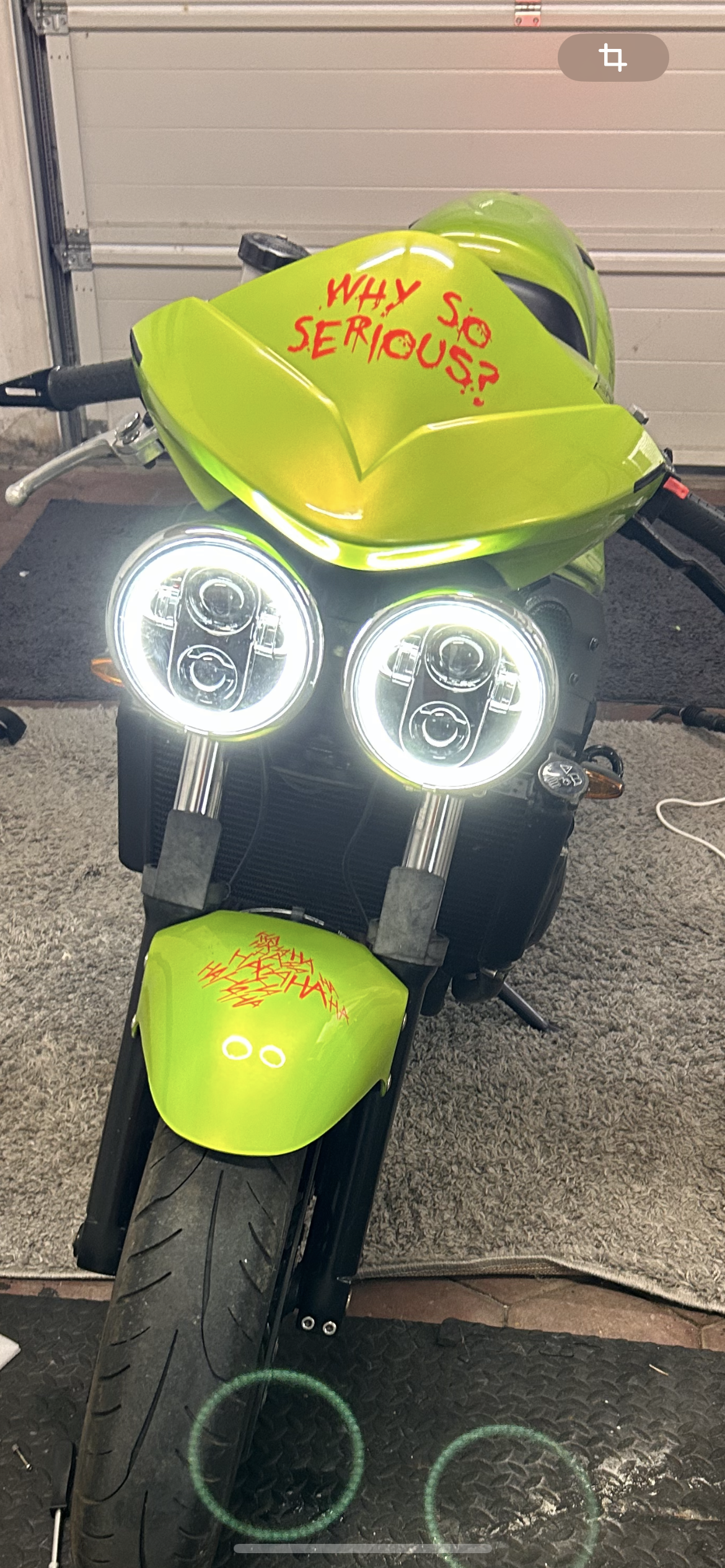

ich habe bei meiner Speed Four Baujahr 2005 LED Scheinwerfer nachgerüstet, es hieß Plug and Play, leider ist anscheinend immer Fernlicht an auf dem Abblendlicht und auf dem Fernlicht leuchtet dann nur eine Fernlicht LED. Jetzt zur Frage, es ist nichts an den Relais verändert worden bis auf dem LED Blinkerrelais inklusive umpinnen von Plus und Minus, hat jemand eine Ahnung was nun zu tun ist damit normales Abblendlicht funktioniert und das Fernlicht auf beiden Scheinwerfern läuft ? Auf dem Bild ist nur Standlicht an
danke für eure Vorschläge

Oh man, was Elektrik angeht bin ich wirklich nicht besonders begabt 😪
Hat jemand vielleicht ähnliche Scheinwerfer verbaut und hat Fotos welche Leuchten bei welcher Schalterstellung an sein müssen das wäre ja schonmal ein guter Anfang
in der beschreibung der einsätze muss ja stehen, welche leds für was gedacht sind...zumindest der standlichtring ist ja klar...
die schalterstellungen sind einfach....insofern du noch einen lichtschalter hast...
bei standlicht leuchtet standlicht...
bei abblendlicht leuchtet standlicht und abblendlicht...
bei fernlicht leuchtet standlicht und fernlicht
bei lichthupe leuchten standlicht, abblendlicht und fernlicht...
Ja der Standlichtring ist klar nur kommt es mir so vor das die Abblendbeleuchtung heller ist als das Fernlicht, ich mach nachher mal ein Bild wenn es dunkel ist.
Das Rätsel ist gelöst, es musste ein zusätzliches Relais eingesetzt werden jetzt läuft alles wie es soll 👍
