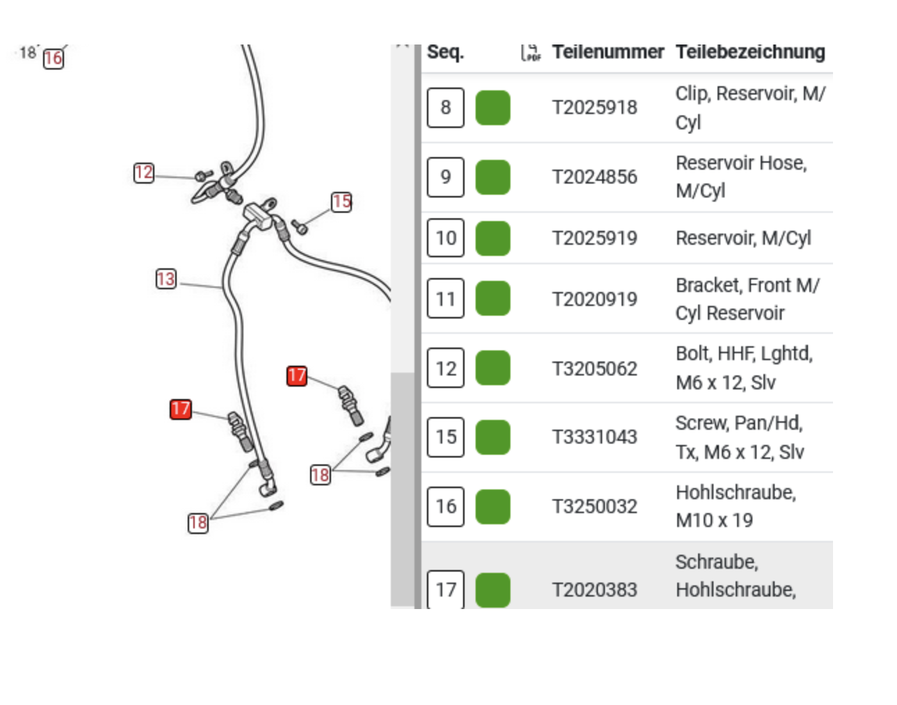

marcp.arnold@gmail.com Geschrieben 23. Juli 2024 report Geschrieben 23. Juli 2024 Moin liebe Speedy-Enthusiasten, ich war letzte Woche mit meiner Speedy 1050 (515NV) beim TÜV vorstellig und dieser hat mir aber überraschender Weise den Bremsschlauch vorne bemängelt. Es sei kein Orginalteil, dabei hatte ich jetzt schon mehrfach TÜV gemacht (nie etwas geändert) und immer ohne Probleme die Plakette erhalten. So, wie dem auch sei, jetzt ohne TÜV und ich muss belegen, dass es sich um ein Orginalteil handelt oder eine ABE vorweisen. Deshalb hoffe ich auf Hilfe hier in dem mega guten Forum. Ein Anruf bei Triumph half mir auch nicht weiter, da die Kollegen die Teile Nummer "13" (siehe Foto) nicht mehr ermitteln können, aus dem System gelöscht. Kann mir jemand helfen, das wäre mega nett! Es handelt sich um dieses Bauteil/Bremsschlauch vorne "juan sae j 14011/8hl dot". Vielen lieben Dank und viele Grüße aus Hamburg Marc Zitieren
Rowdy Geschrieben 23. Juli 2024 report Geschrieben 23. Juli 2024 Das sind ja serienmäßig schon Stahlflexleitungen, also gibt es keinen Grund das zu ändern. Das Problem ist der Prüfer, der wohl unbedingt was finden wollte und keine Ahnung hat. Und jetzt hast du das Problem des Nachweisens. Einfachste Lösung wäre ein Prüftermin beim Triumphhändler. Zitieren
starfighter1967 Geschrieben 23. Juli 2024 report Geschrieben 23. Juli 2024 (bearbeitet) und den Triumphhändler würde ich mal fragen welches Teileprogramm er da hat, da ist nix gelöscht. Die original Teilenr. lautet T2022131 für die Twin-Leitung an die Sättel und T2022134 für die Leitung vom Verteiler zu der Pumpe. Nutzt aber nix da diese nicht auf der Leitung steht. Ist ab Werk Stahlflex, der Tüv sollte Dir mal erklären was da warum geändert sein sollte. Ansonsten ein Foto von einem baugleichen Modell zeigen dann sieht er das es original ist. Bearbeitet 23. Juli 2024 von starfighter1967 Zitieren

marcp.arnold@gmail.com Geschrieben 23. Juli 2024 Autor report Geschrieben 23. Juli 2024 Danke euch. Laut Triumph ist es ein Orginal Teil. Der Mann vom TÜV wollte demnach einfach nur was finden/sich wichtig machen. Der Sack ;-) Ich hoffe ich kann das basierend auf der Aussage von Triumph nun belegen. Vg Marc Zitieren
