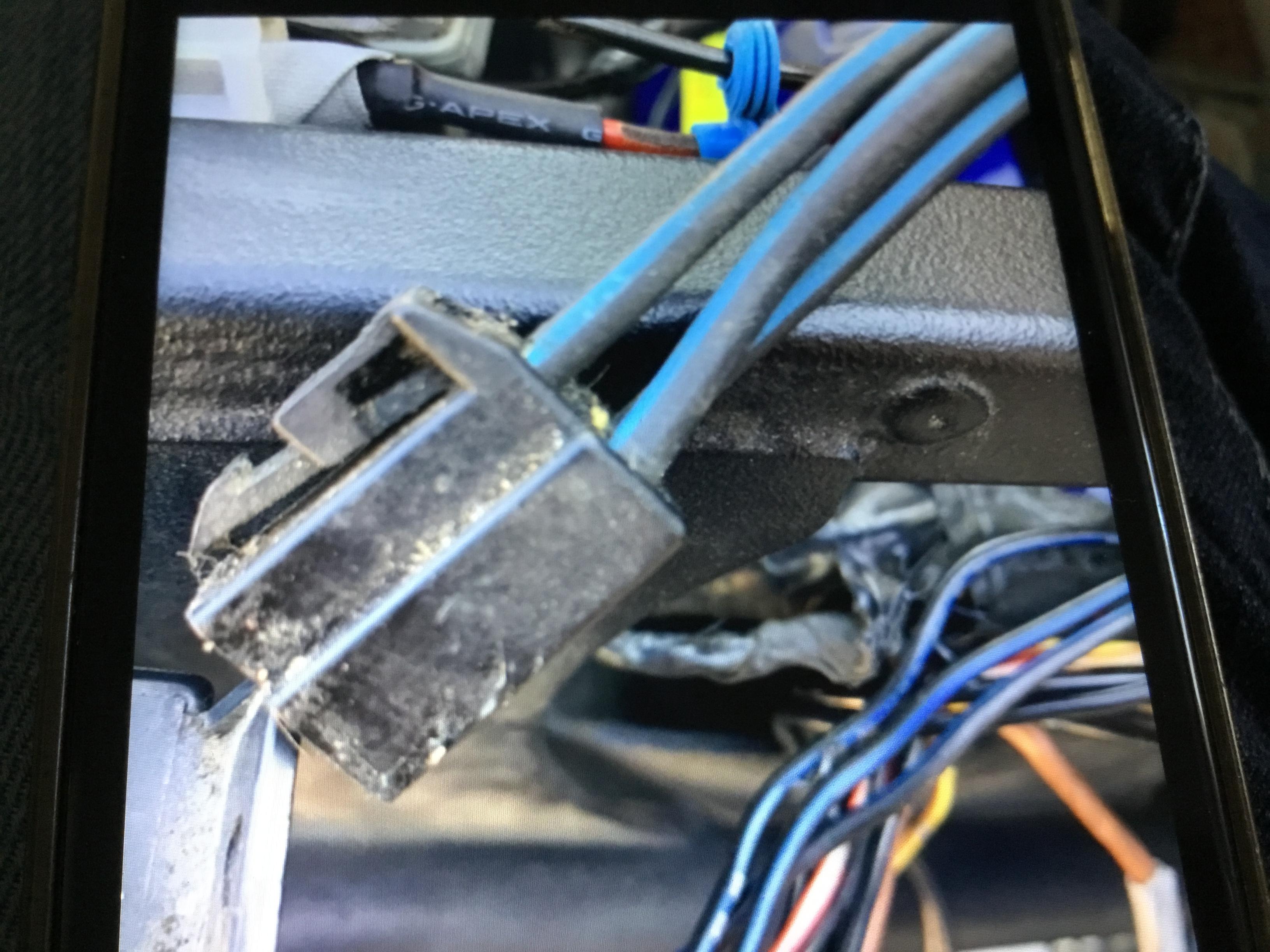

Mikra Geschrieben 11. August 2024 Autor report Geschrieben 11. August 2024 Hallo allerseits , ich habe nun begonnen mir den Kabelbaum genauer anzuschauen , eventuell Schäden zu finden . Gefunden habe ich zwar keine Brüche aber einen 3 fach Stecker der lose im Bereich Batteriefach herumligt . Der tritt aus dem Kabelstrang hinter dem 3. Zylinder heraus , läuft an Tankanschlüssen vorbei bis zum Batteriefach hin . Der Stecker ist identisch mit dem Stecker der von der Lima kommt . Die 3 Kabel sind schwarz/blau und in der Grösse von min. 2,5 qmm . Werte konnte ich tatsächlich keine messen . Hat jemand einen Tip um was es sich handelt ? Zitieren
Drucki Geschrieben 11. August 2024 report Geschrieben 11. August 2024 (bearbeitet) Am 10.8.2024 um 10:28 schrieb Mikra: Ich vermute das ich den neuen zerstört als ich sie an die defekte Lima angeschlossen habe . Der alte Regler , original Triumph , zeigt die selben hohen Werte an , nach Einbau der Lima . Das ist jefoch ein Regler gewesen der nicht zum Mopped passte Also, ich schließe mal aus, das die Lichtmaschine den Regler gekillt hat. Ich tippe auch wie @joe8353 auf den Regler! Du kannst aber ganz einfach vor dem Regler die gelieferte Wechselspannung messen. Die drei Adern aus der Lichtmaschine gegeneinander messen, ca. 50V Wechselspannung! Gruß aus Duisburg Frank Bearbeitet 11. August 2024 von Drucki Zitieren
joe8353 Geschrieben 12. August 2024 report Geschrieben 12. August 2024 19 hours ago, Mikra said: Hallo allerseits , ich habe nun begonnen mir den Kabelbaum genauer anzuschauen , eventuell Schäden zu finden . Gefunden habe ich zwar keine Brüche aber einen 3 fach Stecker der lose im Bereich Batteriefach herumligt . Der tritt aus dem Kabelstrang hinter dem 3. Zylinder heraus , läuft an Tankanschlüssen vorbei bis zum Batteriefach hin . Der Stecker ist identisch mit dem Stecker der von der Lima kommt . Die 3 Kabel sind schwarz/blau und in der Grösse von min. 2,5 qmm . Werte konnte ich tatsächlich keine messen . Hat jemand einen Tip um was es sich handelt ? Hi, das scheint die Serienverkabelung von der LiMa zum Regler zu sein. Ich vermute, da gabs schon mal Ärger, und der oder die Vorbesitzer haben LiMa zu Regler neu verkabelt und den alten Kram drin gelassen. Was verstehst Du unter einem "Regler, der zum Mopped passt"? Die Stecker? In meiner Erfahrung sind die meisten Regler aus dem Zubehör, an denen die Stecker Plug&Play passen eher nciht tauglich für die sensible Triumph-Elektrik. Nimm entweder den Suzuki V-Strom Regler oder einen Motek-Regler, wie hier im Forum mehrfach empfohlen. Alles andere sind nur temporäre Lösungen mit hohem Frustrationspotential (ich schreibe das aus eigener Erfahrung ) Gerhard Drucki reagierte darauf 1 Zitieren

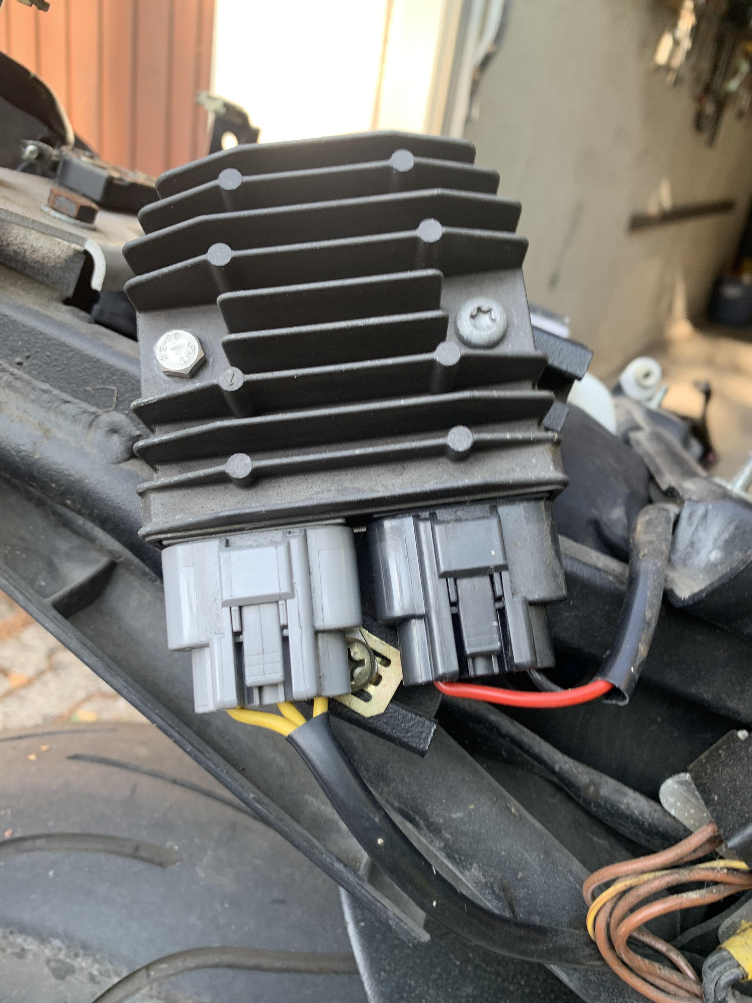

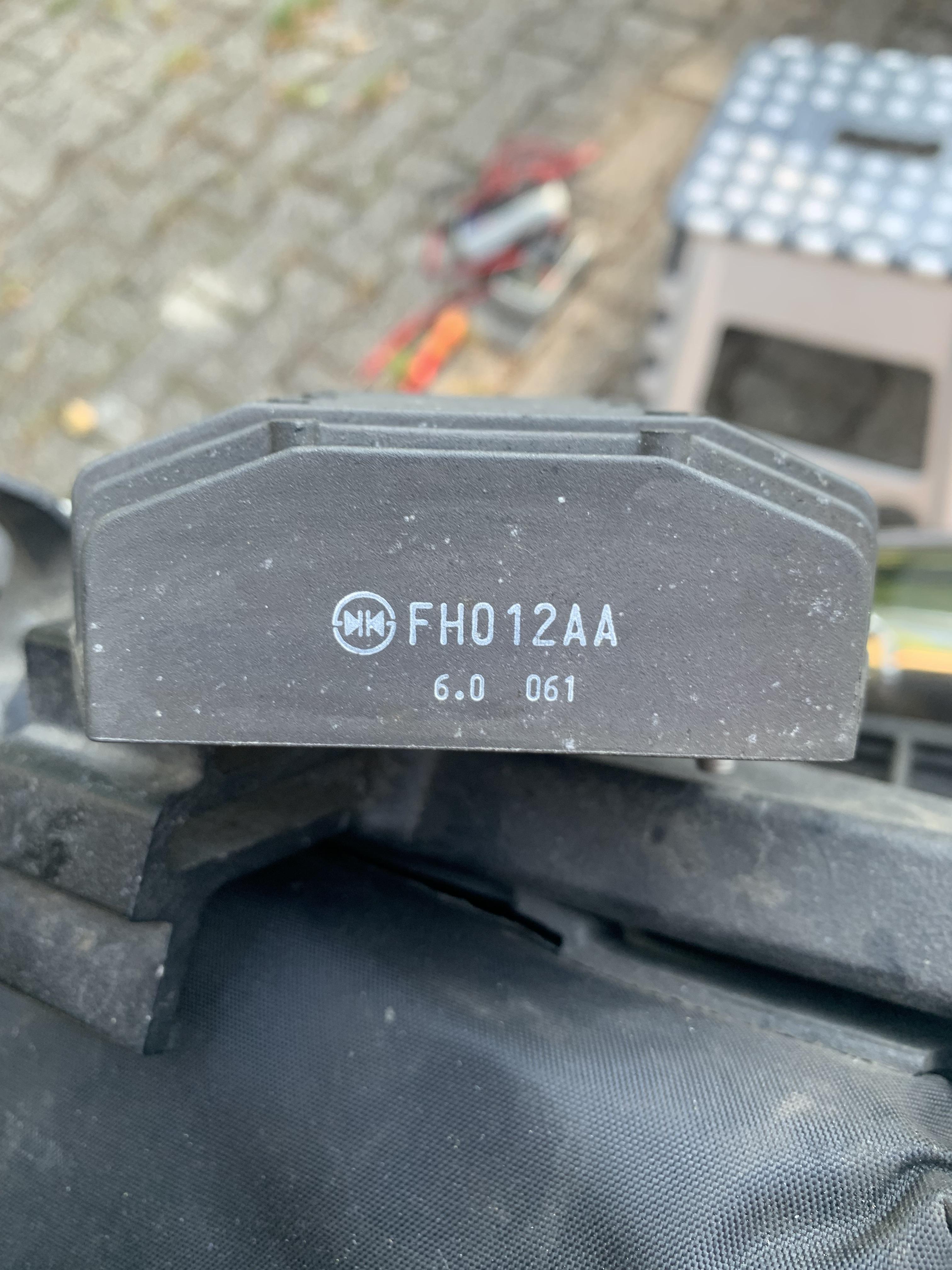

joe8353 Geschrieben 13. August 2024 report Geschrieben 13. August 2024 Hi, der verbaute Regler war nicht das allerschlechteste. War im triumph-rat-Forum mal die Empfehlung schlechthin (da gabs einen User D'Ecosse oder so). Die verbauten Stecker haben einen guten Standard, ich war mit den Steckern sehr lang sehr zufrieden. Könnte vielleicht sogar der Adapterkabelbaum von Eastern Beaver oder so sein, der zu dem genannten Regler (den Du ja verbaut hattest) empfohlen wurde. Gerhard Zitieren
Joe Ka Geschrieben 13. August 2024 report Geschrieben 13. August 2024 (bearbeitet) Vor allem könnte er an die Stecker auch direkt den V Strom Regler anschließen :P Ich gehe auch stark davon aus, das er, abgesehen vom kaputten Regler, eigentlich schon eine ideale Lösung drin hat. Der FH012AA (später hat man den nachfolger 020 verwendet) war halt noch ein Querregler, ist im Grunde die gleiche Technik wie Original, nur robuster, belastet aber Kabelbaum & Lima weiterhin übermäßig wenn zu viel Strom produziert wird, weil die den quasi einfach in Hitze umwandeln. Die SH Regler sind ab Längsregler, die hören auf Strom zu produzieren, dadurch wird das System nicht mehr so überlastet. Hier ist der Thread dazu: Motek verwendet jetzt nochmal ne andere Art Regler, hab aber vergessen wie das heißt. Bearbeitet 13. August 2024 von Joe Ka Jochen w, Hühnermörder, joe8353 und 1 Weiterer reagierten darauf 4 Zitieren
Mikra Geschrieben 13. August 2024 Autor report Geschrieben 13. August 2024 👏 Der neue Regler ist heute bereits eingetroffen . Habe ihn bereits provisorisch direkt an die Batterie angeschlossen . Und was soll ich sagen …..14,7 V im Standgas ohne Verbraucher . Mit Verbrauchern , Licht + Fernlicht so um 14,3 . Bei Gasstoß gehr dann auch auf ca 15 V . Ich bin fürs erste zufrieden . Überlege werde ich noch ob ich den direkten Anschluss zur Batterie oder über Bordnetz und den 4fach Stecker gehen . Ich denke über Bordnetz gehen die Werte noch etwas runter . Bin jetzt erstmal froh das die Leistung passt , was kommt werde ich dann sehen . Hoffe das ich damit 4-5K Kilometer zurück legen kann 🤔 . An dieser Stelle möchte ich allen mein NESTEN DANK für die Tips sagen , ganz toll 👍 Da sind sehr viele wichtige Infos für mich dabei …… Drucki und joe8353 reagierten darauf 1 1 Zitieren
RSau Geschrieben 14. August 2024 report Geschrieben 14. August 2024 Hallo Mikra, "14,7 V bei Standgas, ca. 15 V bei Gasstoß" Ich denke, da liegt immer noch was im Argen. Egal, jetzt hast du ja erstmal wieder alle Teile beisammen. Wenn es mein Moped wäre, würde ich dann jetzt als Erstes die Spannungen an den drei Drehstromleitungen bei Standgas / 2000 / 4000 / > 5000 Touren messen. Dann würde ich alles zusammenbauen, und zwar so, wie es, falls alles korrekt funktioniert, dann auch bleiben soll. Danach würde ich die Spannung an der Batterie messen (auch wieder bei o. g. Drehzahlen). Wenn die im grünen Bereich liegen - wunderbar. Falls nicht, Reglerdioden testen. Was für einen Batterietyp hast du? Hast du die Möglichkeit zu prüfen, ob deine Batterie noch über ihre volle "Ladekapezität" verfügt? Was ich für mich noch gar nicht hintereinander bringe, ist, was du in deinem ersten Beitrag beschreibst: "Was mir aber aufgefallen ist , ist folgendes . Die Leerlaufdrehzal steigt bei erhöhter Spannung auf rund 2000 U/min und sinkt erst wieder sobald der Regler ca 14 Volt liefert . Bei der Fahrt ist auch aufgefallen das die erhöhte Drehzahl erst abfiel als der Lüfter eingesetzt hat , also bei ca 104 Grad . In der Regel ist die Kaltlauphase ein Paar Hundert Meter lang , die Drehzahl geht herunter ." Grüße Zitieren
