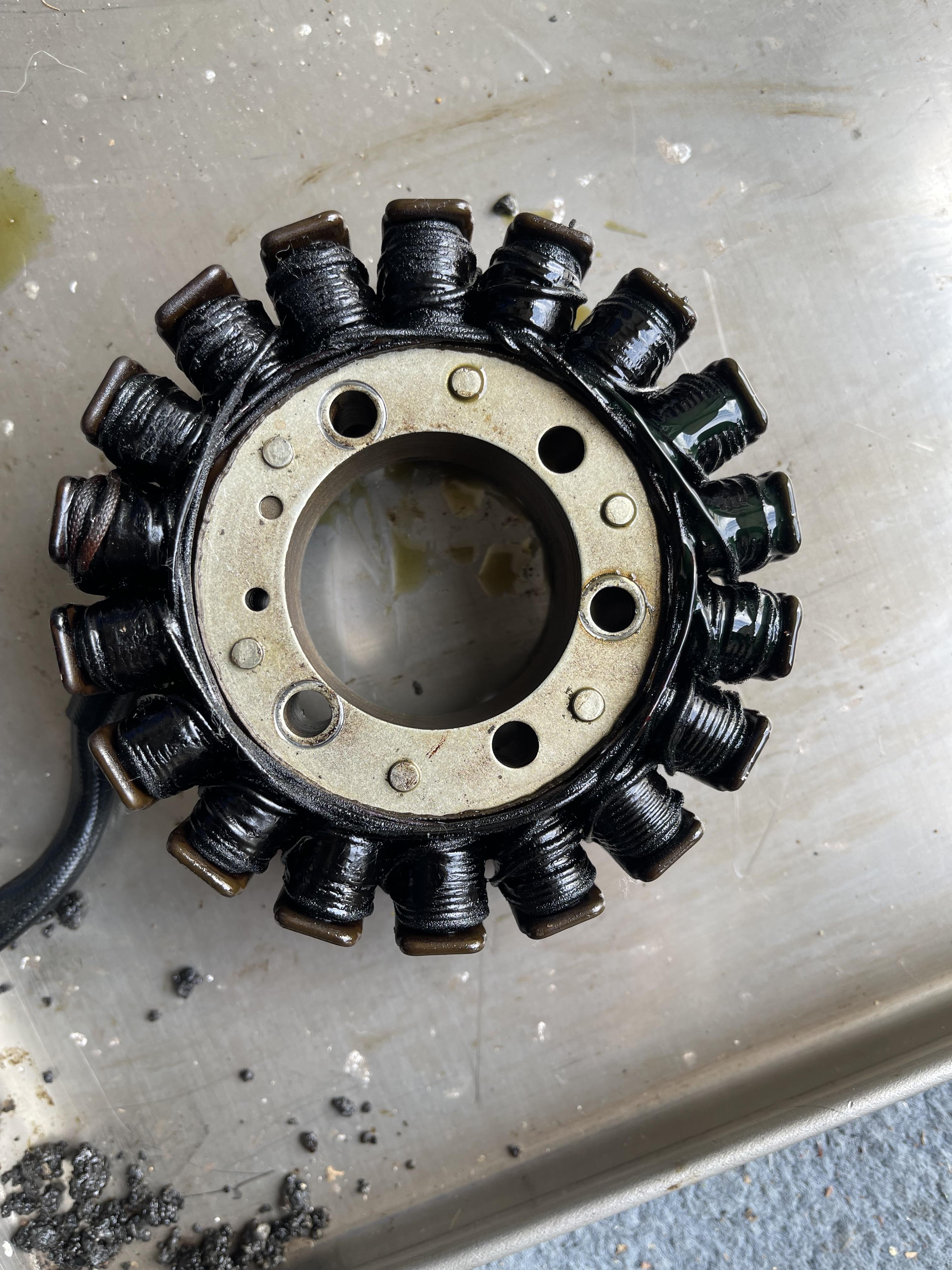

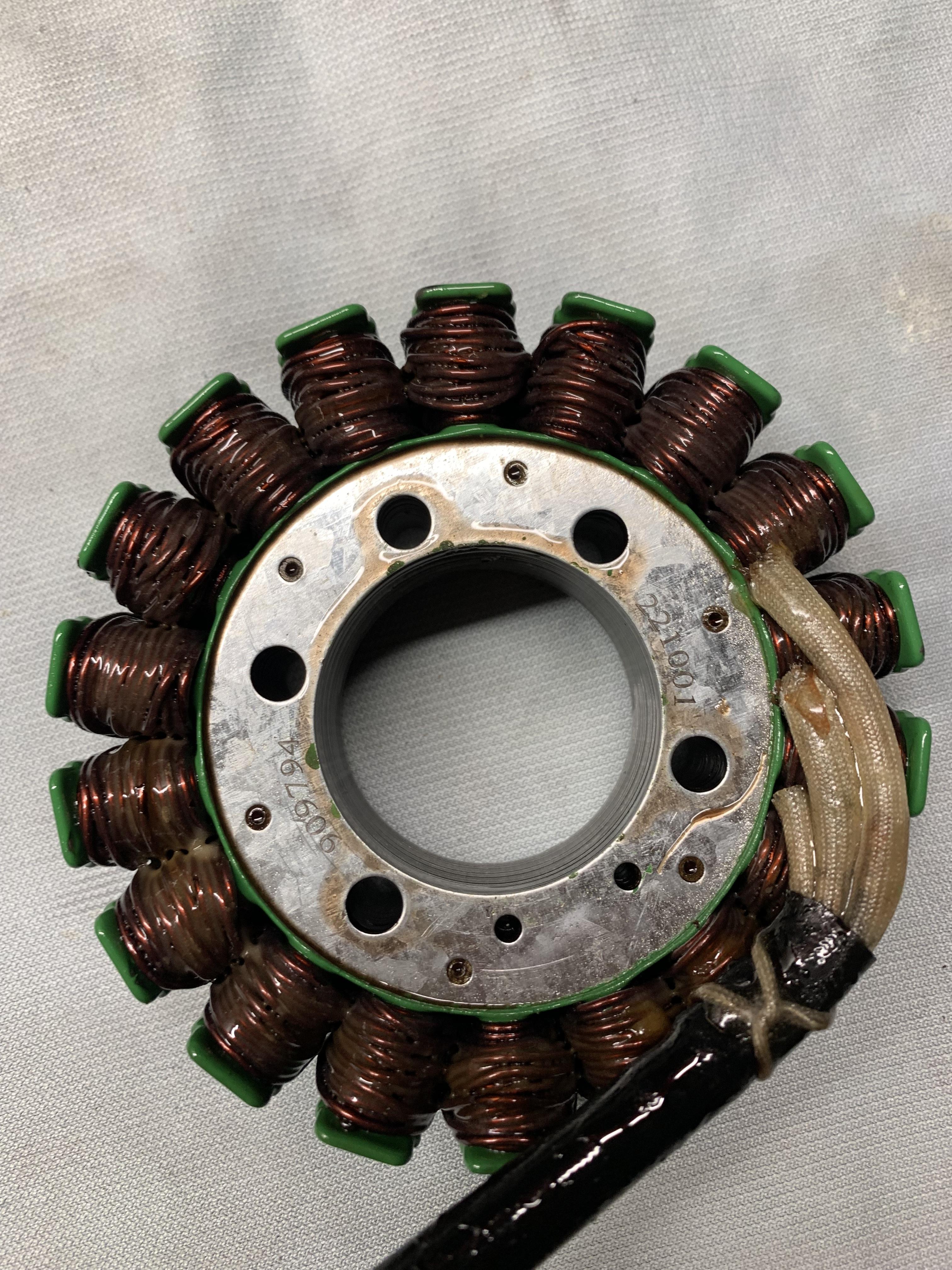

Joe Ka Geschrieben 17. August 2024 report Geschrieben 17. August 2024 (bearbeitet) Les schon immer ein bisschen mit, bis jetzt wars mir zu viel Kuddelmuddel, jetzt gager ich doch nochmal mit rein xD Ich denke mit seinen drei Phasen mit unterschiedlichen bzw. gleichen Werten meint er die Diodenmessung des Reglers, das ist schon eine sinnvolle Info. Hab den Thread jetzt nochmal durchgelesen, ich räume den Prozess mal auf: Die Ausgangssituation war folgende (was sich erst im Laufe des Threads aufgeklärt hat): > Alte LiMa + FH012AA Regler > dazu ein neuer paralleler Kabelbaum direkt von der LiMa zum Regler und von dort zur Batterie > der originale Ladekabelbaum liegt brach = das war eigentlich eine, wenn auch etwas veraltete, solide Überarbeitung, hat man 2010 (?) so gemacht. Der Nachteil an dieser Lösung: der FH012AA Regler ist zwar recht robust, aber er belastet weiterhin das System sehr stark. Dieser Mangel der Technik wird so nicht behoben. Ich denke inzwischen ursprünglich war nur die LiMa kaputt, aber das wurde nicht richtig erkannt. Mikra macht seinen Thread auf weil die Batterie nicht mehr geladen wurde. > Seine erste Vermutung fiel auf den Regler, der wurde von ihm auf Verdacht getausch, dabei wird ein nicht so tolles Produkt gewählt > Bringt nix, also LiMa auch noch auf Verdacht tauschen = Jetzt ist zu viel Ladespannung da, die Regler-Wahl rächt sich > Es wird ein weiterer gammliger Regler gekauft > In der Zwischenzeit wird der Wechselstrom der LiMa halbherzig gemessen, die Ergebnisse sind nicht unplausibel aber die aussagekräftigen Messungen werden auch auf anraten nicht gemacht, oder zumindest wird nicht davon berichtet. = Der zweite gekaufte Regler wird eingebaut, alles funktioniert so weit, aber er brennt nach 30km durch. So. Jetzt machst es einmal richtig, und zwar ganz und in der richtigen Reihenfolge, so wie es dir geraten wird, dann wird das auch. Erst alle Komponenten messen und analysieren. Dann Ergebnisse posten. Dann handeln. Einige Sachen davon hast du schon richtig gemacht, das wirst wiedererkennen, aber dir fehlt einfach die Struktur in dem Projekt. 1. Verfolge mal wo die Kabel mit den flachen Steckern, an denen der ursprüngliche Regler angeschlossen war, verlaufen. Ich gehe davon aus, dass da 3 Adern von der LiMa hoch zum Eingang des Reglers laufen und zwei Adern vom Ausgang des Reglers direkt zur Batterie, wobei da die +Leitung evtl. eine Sicherung mit drin hat. Wenn die Kabel so liegen wie ich vermute ist es gut so, wenn keine Sicherung mit drin ist, ist das auch in Ordnung. Wenn die Kabel nicht so liegen, schau ob du diese Kabel so hin bekommen kannst. Wenn du das hast ist die Ladeverkabelung des originalen Kabelbaums egal, die liegt einfach brach. 2.1 LiMa Sichtkontrolle > LiMa-Deckel runter, LiMa ansehen. Soll-Ergebnis: Keine Kokelstellen. Wenn das Ding verkokelt ist kannst aus Spaß im Test weiter machen. Die Sichtprüfung ist eh nur vorab, das Ding wird jetzt eh gemessen um festzustellen ob was kaputt ist und wenn ja auch was. 2.2 Grundsätzlich sicherstellen, dass die Masseverbindung zwischen Batterie und Motorrad in Ordnung ist > Messgerät auf Widerstandmessung, kleiner Messbereich > Eine Messspitze auf den Minuspol der mit dem Motorrad verbundenen Batterie > die andere Messspitze erst mal auf eine blanke nicht lackierte Fläche am Motor Soll-Ergebnis: ein geringer Widerstand, du hast eine leitende Masseverbindung zwischen Motor und Batterie 3. LiMa Grundprüfung > LiMa ist im Motorrad eingebaut aber abgeschlossen 3.1 Masseschluss ausschließen > Messgerät auf Widerstand > Eine Messspitze auf den Minuspol der mit dem Motorrad verbundenen Batterie > die andere Messspitze auf jeweils eines der drei Kabel, die aus der LiMa raus kommen (das sind die 3 Phasen) Soll-Ergebnis: Jede der drei Phasen hat einen unendlich hohen Widerstand gegen Masse, also keinen Durchgang. Wenn auch nur eine Durchgang hat, hat die LiMa Masseschluss und ist kaputt 3.2 Kabelbruch in der Wicklung ausschließen & Verdacht auf Wicklungskurzschluss prüfen > Messgerät bleibt auf Widerstand > Eine Widerstandsmessung zwischen jeweils zwei der drei Kabel, die aus der LiMa kommen, alle Kombinationen durchprüfen (also insgesamt drei Messungen, "Kabel 1 zu 2", "Kabel 1 zu 3" und "Kabel 2 zu 3" Soll-Ergebnis: Alle Messungen zeigen quasi 0,0 Ohm an, also Durchgang und geringen Widerstand. Wenn die Werte ein klein wenig höher sind ist es noch nicht zwingend schlimm, aber wichtig ist, dass sie alle drei gleich hoch sind. Wenn eine Messung anders ist, ist es kein gutes Zeichen. Wenn eine oder mehrere Messungen sehr hohe Werte oder gar unendlichen hohen Widerstand/kein Durchgang ergeben haben die Wicklungen einen Kabelbruch und die LiMa ist kaputt. 4. LiMa Leistungsprüfung (= Wicklungskurzschluss ausschließen) > LiMa-Deckel wieder drauf > LiMa bleibt aber immer noch abgeschlossen > die geladene Batterie wird am Motorrad angeschlossen, brauchst zum starten > Messgerät auf Wechselstrom in einem Messbereich der mindestens 100V schaft > Getriebe im Leerlauf, Motor an (Licht aus um Strom zu sparen) > Wieder die drei Kabel zueinander messen "Kabel 1 zu 2", "Kabel 1 zu 3" und "Kabel 2 zu 3" > Motordrehzahl während der Messungen auf 5000-6000 Umdrehungen Soll-Ergebnis: Jede der drei Messungen bringt mindestens 40V Wechselspannung, darf aber auch bis 70 hoch gehen. Wenn bis hier alles in Ordnung ist, ist davon auszugehen, dass deine Lichtmaschine in Ordnung ist. Dann geht es mit dem Regler weiter. 5. Regler Grundprüfung > deinem letzten Post nach würde ich es mit dem FH012AA versuchen, der ursprünglich drin war > der hat einen Eingang, das ist die flache Steckerbuchse in dem drei Pins sind und einen Ausgang, das ist der flache Steckerbuchse, in der nur zwei Pins sind > Regler muss von LiMa und Batterie abgeschlossen sein 5.1 > Messgerät auf Diodentest stellen > die drei Pins des Eingangs zueinander testen (also wieder "1 zu 2", "1 zu 3" und "2 zu 3" Soll Ergebnis: Alle drei Messungen zeigen einen identischen Widerstandswert. Wenn nicht ist der Regler kaputt. (So hast ja schon alle drei durchgetestet und meintest nur der FH passt - machs trotzdem nochmal) 5.2 > Regler bleibt auf Diodentest > die Plus-Prüfspitze des Messgeräuts muss jetzt auf den Pluspol des Regler-Ausgangs (Wenn du + & - am Reglerausgang nicht identifizieren kannst schau dir das Kabel an, dass da rein kommt, die eine Ader ist rot, das ist der +Pol) > die Minusspitze des Messgeräts kommt jetzt auf jeweils einen Regler-Eingangs-Pin, also insgesamt drei Messungen ("+Ausgang zu 1", "+Ausgang zu 2", "+Ausgang zu 3") Soll-Ergebnis: Kein Durchgang bei allen drei Messungen. Sind diese Prüfungen alle in Ordnung wird alles mal zusammen gebaut. Also Lima wird an den Eingang des Reglers angeschlossen, welche Ader an welchen Pin geht ist egal. Am besten den Stecker von der LiMa abschneiden und dann direkt die 3 Kabel der LiMa auf die drei Kabel, die hoch zum Regler-Eingang gehen, crimpen. Am besten auch mit selbstverklebendem Schrumpfschlauch wasserdicht ausführen. Der Regler wird an die Batterie angeschlossen, je nach Wunsch darf die +Leitung abgesichert sein. 6. Erst jetzt erfolgt die Abschlussmessung: > Messgeräut auf Gleichstrom bis 20V > Getriebe im Leerlauf > Motor an > Messpitzen entsprechend gepolt auf die Batteriepole > Drehzahl auf 5000-6000 Umdrehungen Soll-Ergebnis: 13,8 bis 14,8 Volt .. darf mal kurz nach oben Richtung 15V ausreisen, aber nicht länger auf über 14,8 sein. > Drehzahl mal auf 8000-9000 Umdrehungen hoch Auch da darf nicht mehr als 14,8V anliegen. So. Genau so in der Reihenfolge mal machen und Ergebnisse posten. Und bitte auch genau die Ergebnisse, die ich hier abgefragt habe. Die Wechselspannung im Standgas interessiert nicht, sondern die bei 5000-6000 Umdrehungen. Wenns Kuddelmuddel oder halbherzig oder nur ungefähr gemacht wird klinke ich mich aus. Dann funktioniert entweder alles ... oder irgendwas funktioniert nicht - und man weiß genau welches Teil und warum. Und dann kann man vernünftig beraten wie es weiter gehen kann. Das wird schon :D Bearbeitet 18. August 2024 von Joe Ka Highlander556, RSau, Kackbratz und 2 Weitere reagierten darauf 4 1 Zitieren
Mikra Geschrieben 18. August 2024 Autor report Geschrieben 18. August 2024 Moin allerseits , herzlichen Dank an JoaKa für dessen Beitrag . Damit kann ich arbeiten ☺️ . Hab mich heute früh schon rangemacht . Nix mit Frühstück . Ich halte mich genau an die Punkten und die Reihenfolge, habe auch einige abgearbeitet . Wird dauern bis ich zum letzten Punkt kommen werde . Schätze 2-3 Tage Damit das Chaos aufhört poste ich keine Ergebnisse zwischendurch . Ich werde zu allen Punken Ergebnisse posten . So , nun allen ein schönen Sonntag …..zwei Fotos schick ich aber dennoch Drucki reagierte darauf 1 Zitieren
Joe Ka Geschrieben 18. August 2024 report Geschrieben 18. August 2024 LiMa sieht soweit doch noch ganz gut aus. 2.1 = Check Zitieren

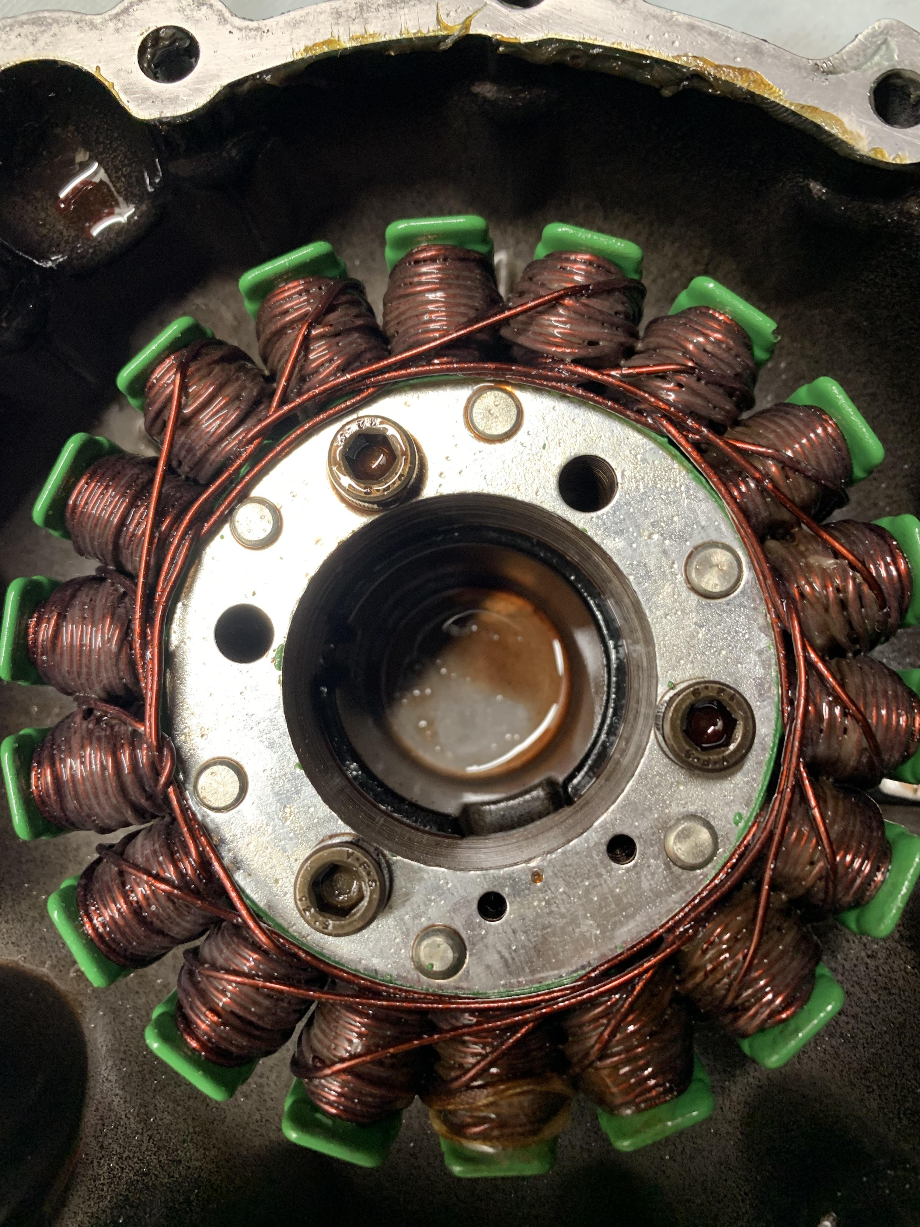

East Geschrieben 18. August 2024 report Geschrieben 18. August 2024 Okay wenn ich gewettet hätte, dann hätte ich verloren Für den Zusammenbau, nimm Dir 3 lange Schrauben (gleiche Größe wie die Deckelschrauben) schneid denen die Köpfe ab und drehe die nun als Führungsstifte zu nutzenden „Schrauben“ an drei Stellen in das Motorgehäuse, so das ein „Dreieck“ entsteht. Jetzt kannst Du den Deckel ganz easy ansetzen und aufsetzen ohne das Du Angst haben musst das der Simmerring im Deckel von der Ausgleichswelle die Dichtlippe umgeknickt bekommt Drucki reagierte darauf 1 Zitieren
Mikra Geschrieben 18. August 2024 Autor report Geschrieben 18. August 2024 Danke East !! Leider zu spät , der Deckel war um 11 Uhr wieder drauf 👏 Aber für die nächste Runde ein super Tip ) . Zitieren
Mikra Geschrieben 19. August 2024 Autor report Geschrieben 19. August 2024 Hallo in die Runde ! Ich habe die Testreihe nun penibelst abgearbeitet 😇 2.1 - keinerlei Verkokung feststellbar 2.2- Masseverbindung ist gegeben 3.1- kein Masseschluß 3.2- alle Messungen 0,00 Ohm 4.0- 69-70 Volt bei 5500 U/min 5.0- Regler FHO12AA verwendet 5.1- zeigt keine Werte , kein Masseschuß 5.2- kein Durchgang 6.0- Licht aus , bei 5500 U/min 14,3V —— bei ca 9000 U/min 14,48 V Ich finde das sieht doch gar nicht sooo übel aus , oder ? Bin gespannt was ihr dazu meint ……. Zitieren

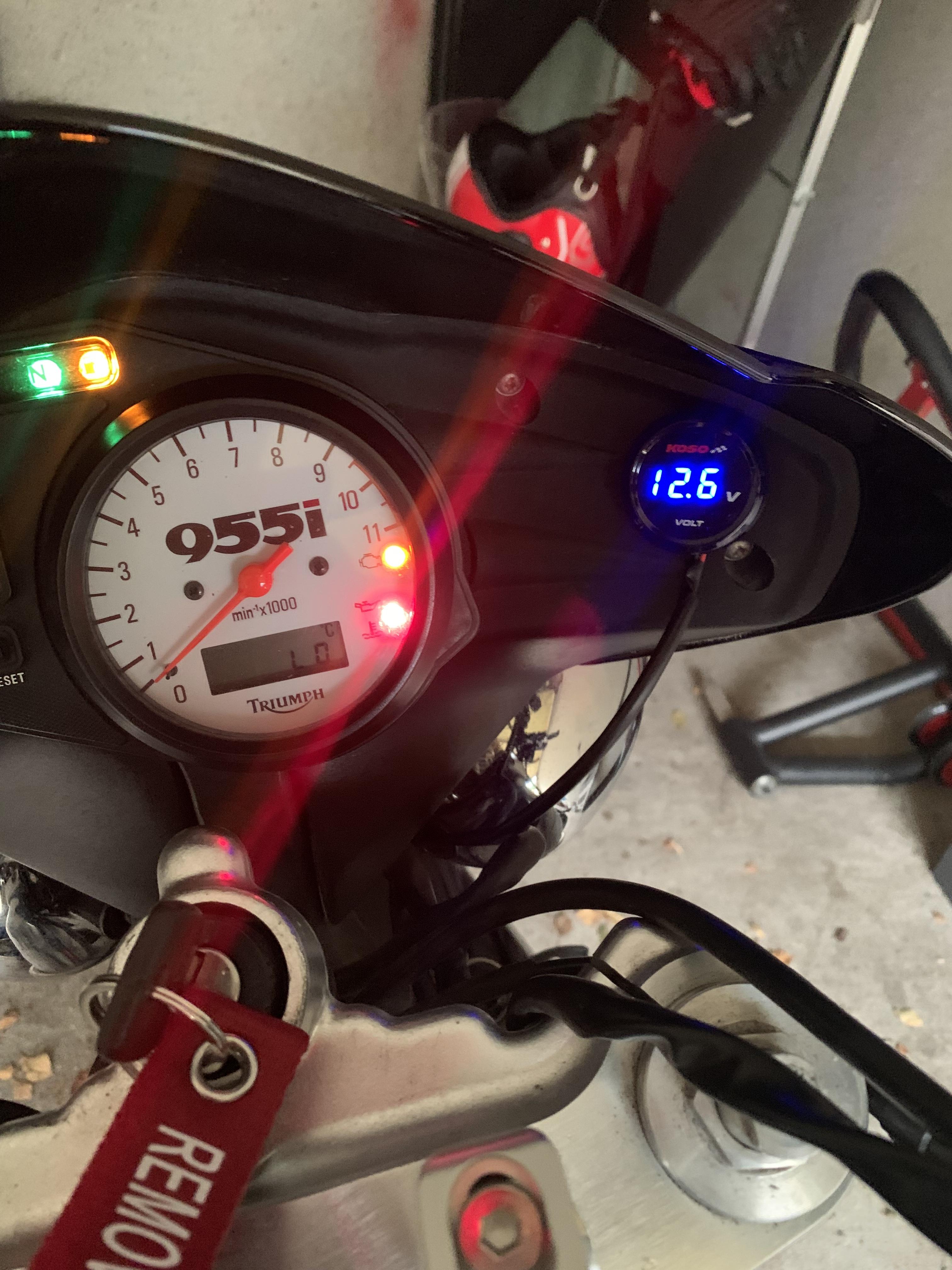

Mikra Geschrieben 25. August 2024 Autor report Geschrieben 25. August 2024 Kleines Feedback . Ich habe heute eine größere Runde durch das schöne Sauerland machen können . Speedy hat hat die 120 Km ohne Probleme an Elektrik überstanden . Auf Anraten habe ich die Koso Voltanzeige verbaut . Und das war eine sehr gute Investition . Beruhigt ungemein . Alles in allem derzeit freie Fahrt ….. Kleiner Hinweis noch zum Voltmesser und dessen Anschluss . Ich habe ihn an Massekabel und an eine plus Leitung im Bereich der Scheinwerfer angeschlossen . D.h. Zündung an , Voltanzeige geht in Betrieb . Alles prima dachte ich . Also alles fertig verdrahtet und gut , hab ich gedacht . Dem war nicht so . Ich gleich Probefahrt gemacht - und gleich ein Schock ! Spannung liegt nur gemessen bei 12,1 Volt . Ich gleich wieder zurück zur Garage und Batterie Eingangsspannung gemessen - 14,4 V - alles gut , puh ! Hab gleich spitzbekommen das nicht überall im Kabelnetz 14,4 V zu Verfügung stehen , keine Ahnung warum das so ist . Wahrscheinlich durch Steuergeräte abreduziert oder ähnlich . Bin dann gedanklich einen anderen Weg gegangen . Ich wollte mit der Plus Leitung dort messen wo die meiste Spannung anliegt . Also gemessen und bin an den Leitungen angekommen die aus dem „Sicherungskasten“ kommen . Kurzerhand ein Kabel hingezogen und angeschlossen . Karre an und siehe da , 14,4 V werden angezeigt , super die Werte wollte ich sehen . Endlich geschafft . Also den Zündschlüssel aus aus ….und ? Mopped ging nicht aus !! Irgendwie war das keine gute Idee . Bin also nach Montageanleitung gegangen . Passendes Kabel am Zündschloss gesucht , Kabel dran und gut wars . Die Werte waren minimal kleiner als an der Batterie , statt 14,4-14,1 V . Damit kann ich leben . Und wieder was gelernt 😎 übrigens das Foto zeigt 12,6 V an , Foto entstand als die Voltanzeige noch an den Scheinwerfern angeschlossen war , nicht wundern 😉 Rowdy und Drucki reagierten darauf 2 Zitieren
Joe Ka Geschrieben 25. August 2024 report Geschrieben 25. August 2024 Danke für die Rückmeldung :D Ja, das Voltmessgerät ist ne super Sache. Wie gesagt, wenn man rechtzeitig merkt, das was am sterben ist, kommt man meist noch recht weit bevor man plötzlich einfach liegen bleibt und erst mal nicht weiß warum. Zitieren
RSau Geschrieben 25. August 2024 report Geschrieben 25. August 2024 Nabend Mikra, schönen Dank für dein "Feedback"; Prima, dass es jetzt passt. Zitieren
