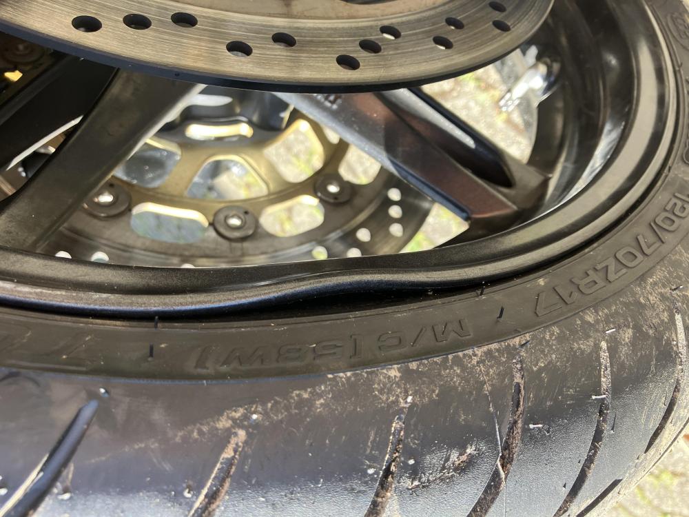

Hab jetzt beim Zusammenbau erst entdeckt, dass auch die vordere Felge was abbekommen hat.
Kann man die retten? Falls ja, wie?
Kann ich damit fahren? Hat seit 8 Wochen (im Stand) keine Luft verloren. Was könnte bei Belastung (durch fahren) passieren?
Frag mal die Fa. Roadrunner in Mainz/Dr. Harald Geiling (Richtwerkstatt und Kawa-HĂ€ndler). Kannst die Felge auch per Versand hinschicken.
  • Like 1
Oder Bursig.
Der Schaden ist problemlos richtbar.
GrĂŒĂŸle !!
  • Like 1
Vielen Dank fĂŒr die Antworten. Damit komme ich zurecht.
  • 3 Wochen spĂ€ter...
Der Schaden an der Felge ist zu richten, kein Problem.
Aber.... Der Schaden am Reifen nicht, das Gummi im Profil zeigt deutliche Belastungsspuren, ich wĂŒrde Dir auf jeden Fall einen neuen Reifen empfehlen.
Eine beschĂ€digte Karkasse ist von außen nicht sichtbar.
Gruß Yille (gelernter u. aktiver Schrauber)
