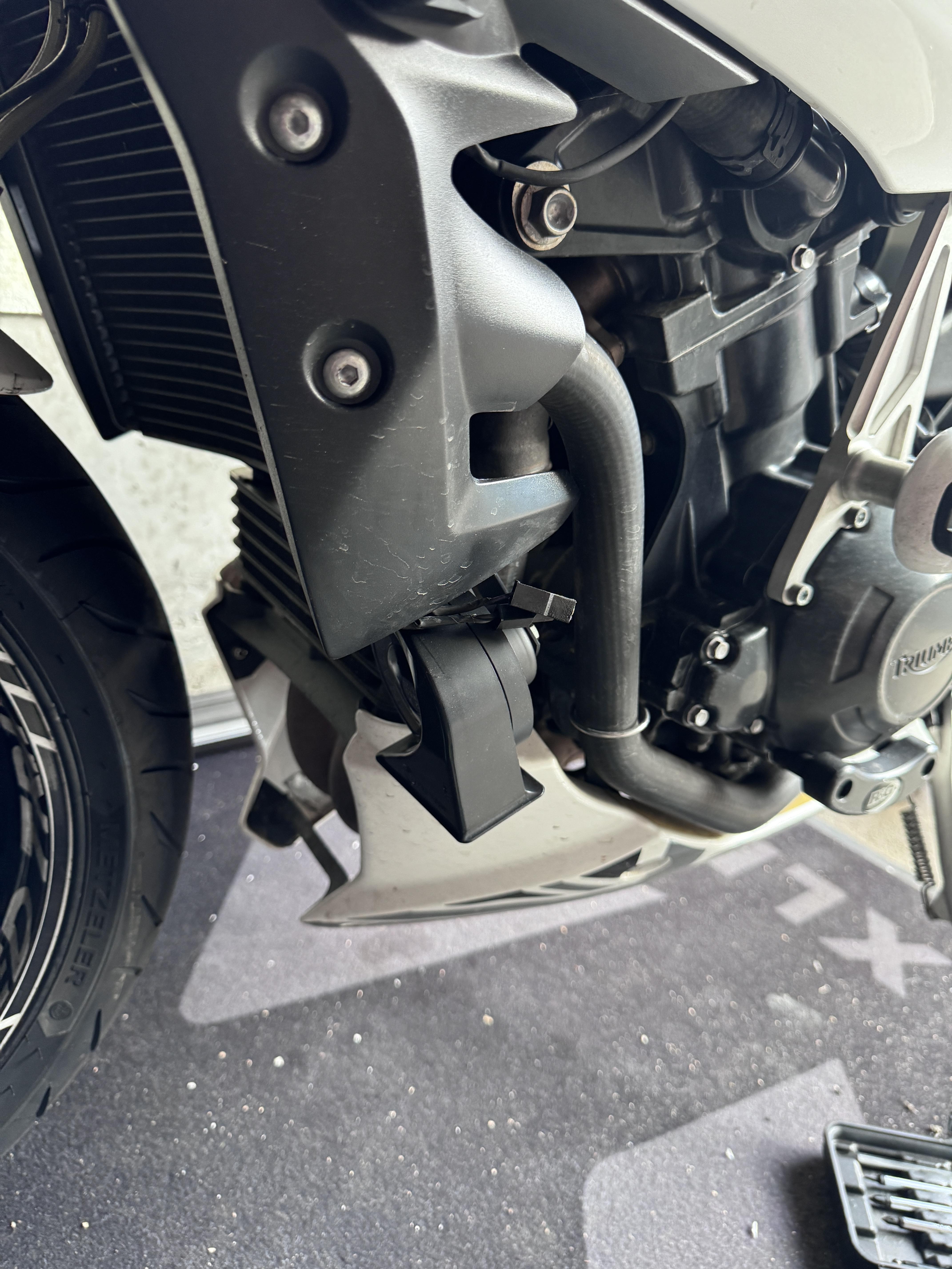

Hallo Zusammen,
ich hab mir die Denali Soundbomb Mini gegönnt. Wenn ich sie direkt an die Batterie anschließe, funktioniert sie einwandfrei. Wenn sie mit Kabel an die Masse des Rahmens halte, funktioniert sie auch. Wenn ich sie an die Original Kabel anschließe, funktioniert sie aber nicht. Dann klackt sie nur. Es macht auch keinen unterschied, ob das Motorrad läuft oder nicht.
kann mir jemand sagen,was ich falsch mache und oder nachrüsten muss?IMG_4553.thumb.jpeg.f57cc12a941dc07e93284aafef9a71e8.jpeg
SpeedTriple 1050 , Bj 2014
danke und Gruß Michael
Bearbeitet von T1050_X
vor 13 Stunden schrieb T1050_X:
an die Original Kabel ... klackt sie nur.
... weil damit zu wenig Saft an der Tröte ankommt. Das Problem hatten andere fürher auch schon, mit der (damals) beliebten "Stebel Deep Tone".
Du wirst ein Relais dazwischen schalten müssen, den Arbeitsstrom mit einer "dicken" Leitung (vermutlich reichen 1,5 ²) von der Batterie dahin legen müssen.
  • Like 1
…. Hab das Problem gefunden. Ich muss kein Relais und Kabel verlegen, auf der Rückseite der Hupe ist eine Einstellschraube. Die ist zuständig für die Einstellung der Hupe. Wagnerscher Hammer. Ein wenig rein gedreht, ein wenig raus gedreht und schon funktioniert sie einwandfrei.
  • Like 1
deswegern war der tipp von triplemania nicht falsch, sondern umso wichtiger...
die hupe könnte wohl deutlich mehr, wenn sie mehr strom zur verfügung hätte...ausserdem werden deine kabel nun recht warm...das geht bei kurzem hupen klar...aber schon ein paar sekunden könnten die isolierung schmelzen lassen...
die alten hupen waren von der stromaufnahme auch nicht kostverächter...evtl. sind die kabel ja immer noch dick genug...aber DAS würde ich noch prüfen...
ansonsten, daumen hoch...klingt erstmal gut und unerwartet für andere strassennutzer...:biggrin:
Ich würde den Rat mit dem Relais und dem dickeren Kabel schon ernst nehmen. Ein durchgeschmortes Kabel zu finden und das vielleicht in einem Kabelstrang ist schon eine Mammutaufgabe und kann bei Unkenntnis der Materie echt ins Geld gehen. Spätestens beim Tüvtermin gibts die ersten Schwierigkeiten wenn die Hupe nicht mehr geht.
Nimm ein Relais.
Für Steuerkreis einfach die Kabel nehmen die sonst an die Hupe gehen.
Arbeitskreis dann Batterie und Hupe.
zumindest hab ich es bei mir so gemacht für die Stebel Nautilus.
  • Like 1
