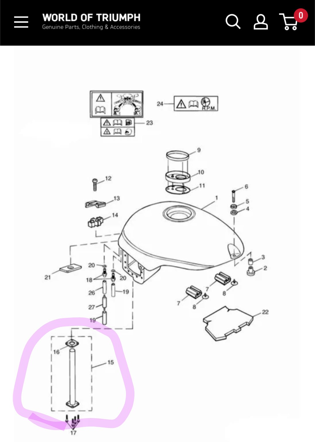

bei meiner Speedy blinkt die Motorkontrollleuchte mit dem Fehler P0463 (Kraftstoffstand-Sensor Hohe Spannung).
Hat jemand zufällig einen Kraftstoffstandsensor abzugeben, für eine Triumph Speed Triple 595N?

Da is vermutlich ein Kabel gebrochen. Ausbauen, unten wo die Kabel reingehen die Dichtmasse rausbrokeln, Bruchstelle finden und neu verlöten, frische Dichtmasse drauf, fertig :flowers:

Wenn Du das nicht kannst oder willst, würde ich ein Neuteil bei Starfighter1967 ordern, ist lieferbar und kostet knapp über einen Hunderter, incl. neuer Dichtung.
Gebrauchte Tankgeber sind immer Überraschungseier. Ich habe selbst schon viel Zeit daran veschwendet.

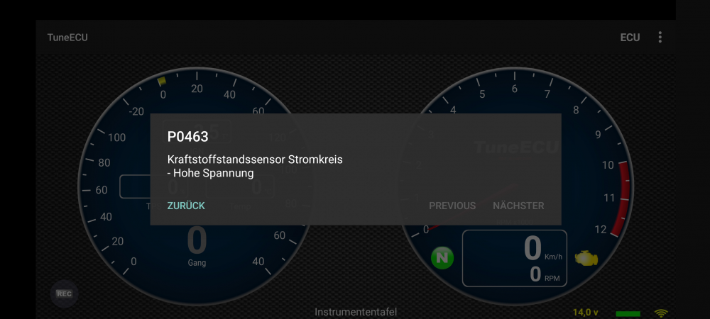

Danke schonmal für die schnellen Rückmeldungen.
Bordspannung zwischen 13-14 V, je nach Drehzahl.siehe Screenshot.
Habe keine der genannten Symptome. Batterie, Lichtmaschine und Regler vor knapp zwei Jahren neu gekommen, nach der letzten Moseltour haben der Regler samt Lichtmaschine weiße Fahne geschwenkt.
Die Reparatur klingt gut, jedoch hatte ich das so verstanden dass die Dichtmasse kraftstoffresistent sein muss, hatte teils Materialien wie Sika gelesen....
Starfighter klingt mir nach der sichersten Lösung.....Screenshot_20240825-205647.thumb.png.d6824fefbcd7a97b789946fac9646761.png
