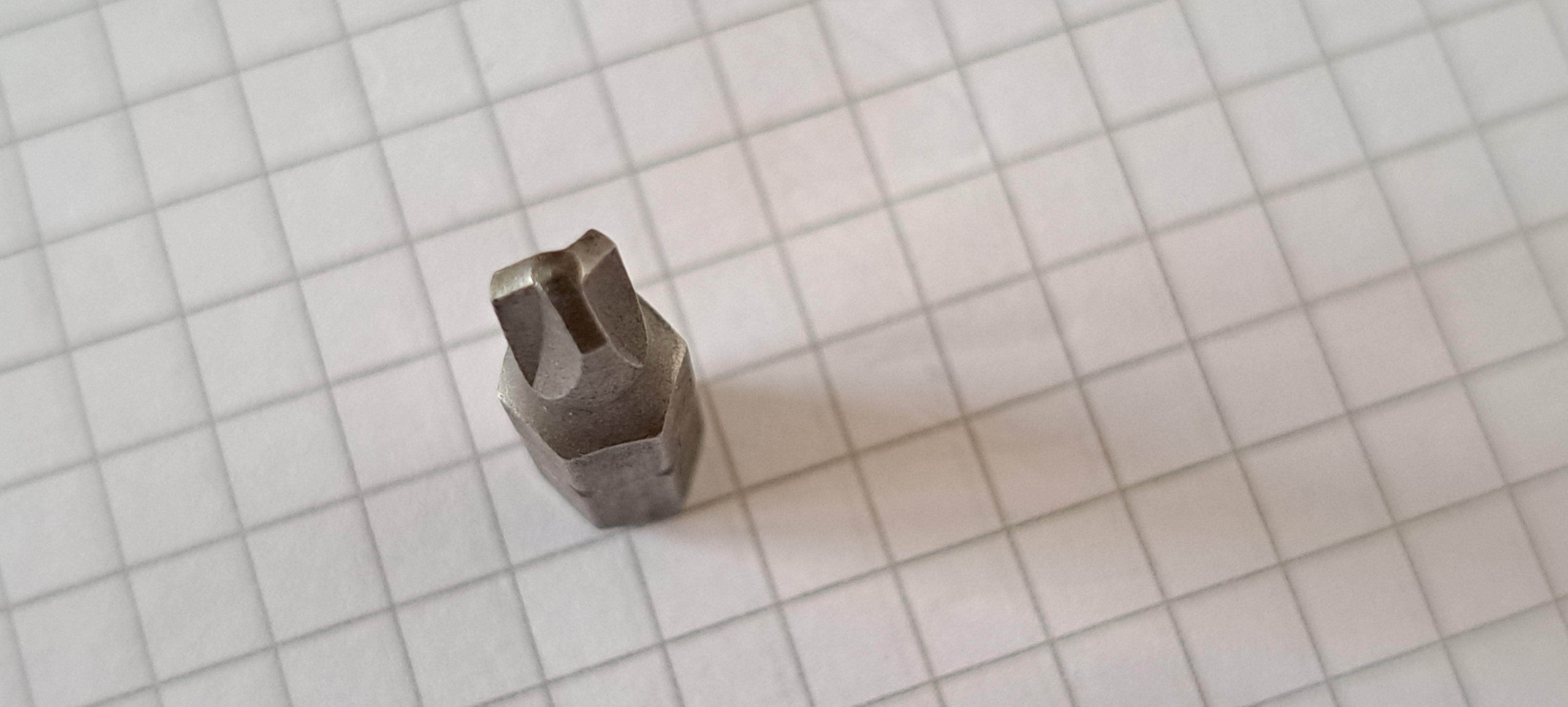

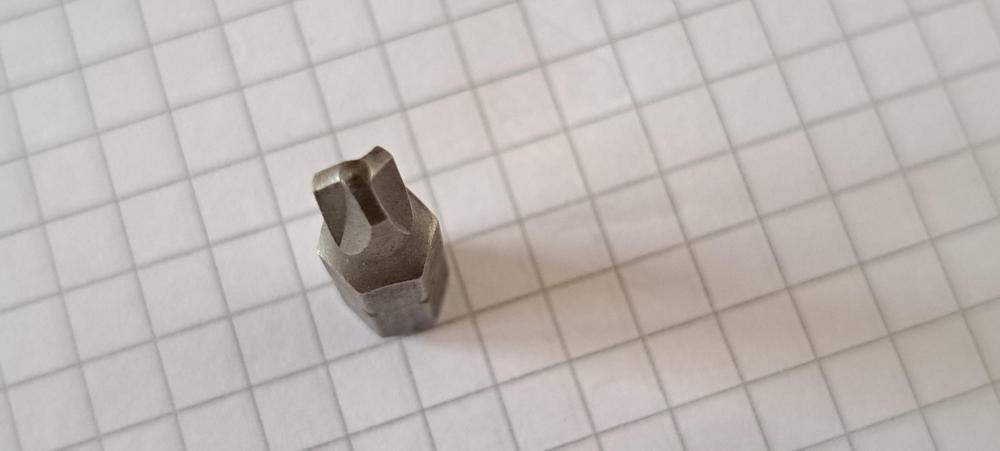

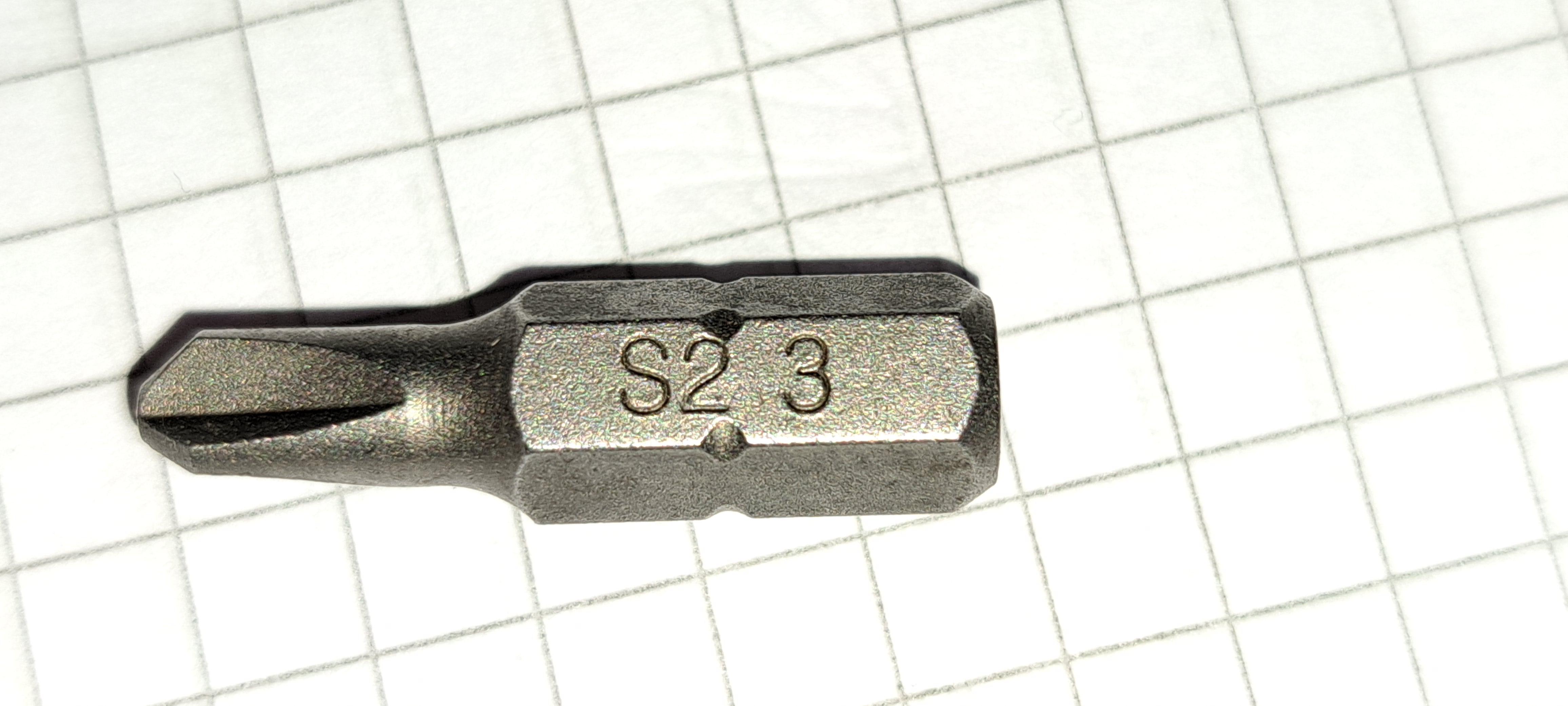

Birdy Geschrieben 26. August 2024 report Geschrieben 26. August 2024 Habe an meiner ja nachträglich Heizgriffe verbaut da mussten die Armaturen ja auch ab. Die Ober.- und Unterseite der Armaturen sind mit je 2 Schrauben befestigt. Für eine der beiden braucht man ein spezielles Bit. Habe ich mir besorgt, Bild schicke ich dir nachher. schmidei reagierte darauf 1 Zitieren
Birdy Geschrieben 26. August 2024 report Geschrieben 26. August 2024 Nee, stimmt ja gar nicht. Der Grund der Demontage der Armaturen war der Einbau des Spacers für den Gasgriff. Bild kommt trotzdem. 😁 schmidei reagierte darauf 1 Zitieren
Birdy Geschrieben 26. August 2024 report Geschrieben 26. August 2024 Ist so ein Dreiflügelbit, ist zumindest bei meiner Speed Twin so. Keine Ahnung ob's beim Scrambler auch so ist. Zitieren
HOF Geschrieben 26. August 2024 report Geschrieben 26. August 2024 vor 12 Minuten schrieb Birdy: Ist so ein Dreiflügelbit, ist zumindest bei meiner Speed Twin so. Keine Ahnung ob's beim Scrambler auch so ist. Jep, ist so. Habe so einen Bit in einem Billigset aus dem 1€- Shop gefunden. Grüße HOF Zitieren
schmidei Geschrieben 26. August 2024 Autor report Geschrieben 26. August 2024 Ah. So nen Bit hab ich. Danke Euch. Dann versuch ich das mal. Ich dachte, da braucht man noch irgend ein T-Werkzeug, weil irgendwas entriegelt werden muß?! Find aber nirgends irgendwas. Zitieren
