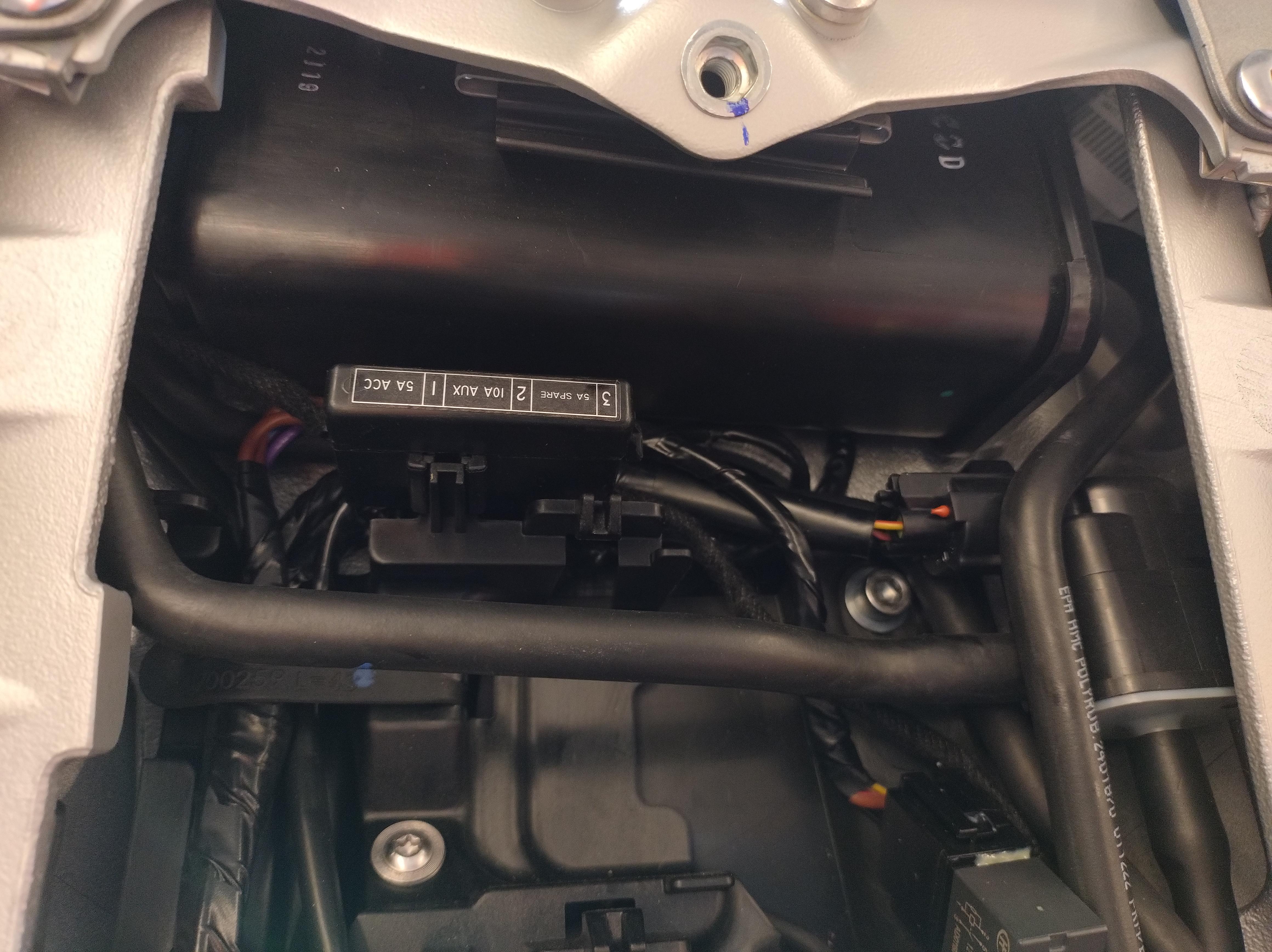

RS-Rider Geschrieben 29. August 2024 report Geschrieben 29. August 2024 Hallo Community, gehe ich richtig in der Annahme, dass es sich bei der Blackbox mit dem Schlauchsystem unter der Soziusabdeckung um das Sekundär-Luft-System und einen Filter handelt ? Falls ja, hat das schon jemand deaktiviert oder ausgebaut - an dieser Stelle könnte man besser Bordwerkzeug oder eine Verbandstasche unterbringen ? Könnte man eine Fehlermeldung umgehen ? Für sachdienliche Hinweise vielen Dank im Voraus Zitieren

UmmelGummel Geschrieben 30. August 2024 report Geschrieben 30. August 2024 Das schaut eher nach dem Aktivkohlefilter aus? https://www.triumphworld.de/product_info.php?products_id=264850 SLS schaut anders aus und sollte direkt an den Motorblock geschraubt sein https://www.triumphworld.de/product_info.php?products_id=264887 Zitieren
RS-Rider Geschrieben 30. August 2024 Autor report Geschrieben 30. August 2024 vor 6 Stunden schrieb Andi702: Hmm, ist das System nicht meistens unterm Tank ? Die Fehlermeldung kannst du mit einem Eliminator von Healtech umgehen. Ist der nicht für die Deaktivierung der Auspuffklappe ? Zitieren
RS-Rider Geschrieben 30. August 2024 Autor report Geschrieben 30. August 2024 vor 5 Stunden schrieb UmmelGummel: Das schaut eher nach dem Aktivkohlefilter aus? https://www.triumphworld.de/product_info.php?products_id=264850 SLS schaut anders aus und sollte direkt an den Motorblock geschraubt sein https://www.triumphworld.de/product_info.php?products_id=264887 Hast recht, aber was filtert der ? Zitieren
Andi702 Geschrieben 30. August 2024 report Geschrieben 30. August 2024 vor 16 Minuten schrieb RS-Rider: Ist der nicht für die Deaktivierung der Auspuffklappe ? https://www.wrs.it/de/steuergerate-powercommander/382522-sekundarluftventil-ausschluss-healtech-triumph-speed-triple-1200-rs-rr-2021-2023.html Zitieren
UmmelGummel Geschrieben 30. August 2024 report Geschrieben 30. August 2024 vor 27 Minuten schrieb RS-Rider: Hast recht, aber was filtert der ? Benzindämpfe. Brauchst Du für Euro Norm. Zitieren
RS-Rider Geschrieben 30. August 2024 Autor report Geschrieben 30. August 2024 vor 35 Minuten schrieb UmmelGummel: Benzindämpfe. Brauchst Du für Euro Norm. Der Schlauch kommt von der Tankentlüftung ? Zitieren
TheM21 Geschrieben 8. September 2024 report Geschrieben 8. September 2024 Ja der Kasten ist für die Tankentlüftung. Fehler könnte man nur über Softwareprogrammierung abschalten. Ist aufwendig und ohne die Entlüftung bzw ohne den Filter stinkts halt nach Sprit, auch nicht mehr zulässig Zitieren
didis Geschrieben 22. April 2025 report Geschrieben 22. April 2025 Hallo, wie bereits den Eröffner diese Themas würde mich auch interessieren ob jemand diese unnötige Gedöns schon ausgebaut hat und welche Probleme sprich Fehlermeldungen daraus resultieren. Auch ich würde diesen Platz gerne für Werkzeug und Kleinkram nutzen. Euronorm hin oder her. Danke und Grüße Zitieren
RS-Rider Geschrieben 23. April 2025 Autor report Geschrieben 23. April 2025 Ich hatte mal den Widerstand des Aktivkohlefilters gemessen, waren so 20-25 Ohm wenn ich mich recht erinnere. Wenn man also einen entsprechen Widerstand in den Stecker einschleift anstelle des Aktivkohlefilters, sollte man ihn theoretisch entfernen können ohne eine Fehlermeldung zu provozieren. Dann noch den Schlauch der Tankentlüftung / Überlauf nach unten verlegen und gut ist. Fast alle meiner vorherigen Bikes hatten keinen Filter und keines davon hat deshalb nach Benzin gestunken. Ich fand die Stelle auch gut für etwas Bordwerkzeug oder eine kleine Verbandstasche, bin dann aber irgendwie wieder davon abgekommen und habe die Idee nicht mehr weiter verfolgt. Ansonsten kann der bestimmt raus programmiert werden, zB über ein Tuning Map von MCE Performance. Der bietet für 599€ viele Optionen, wenn man bereit ist, seine ECU nach Österreich zu schicken. MfG Zitieren
