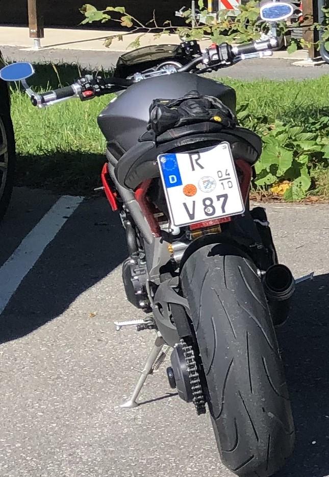

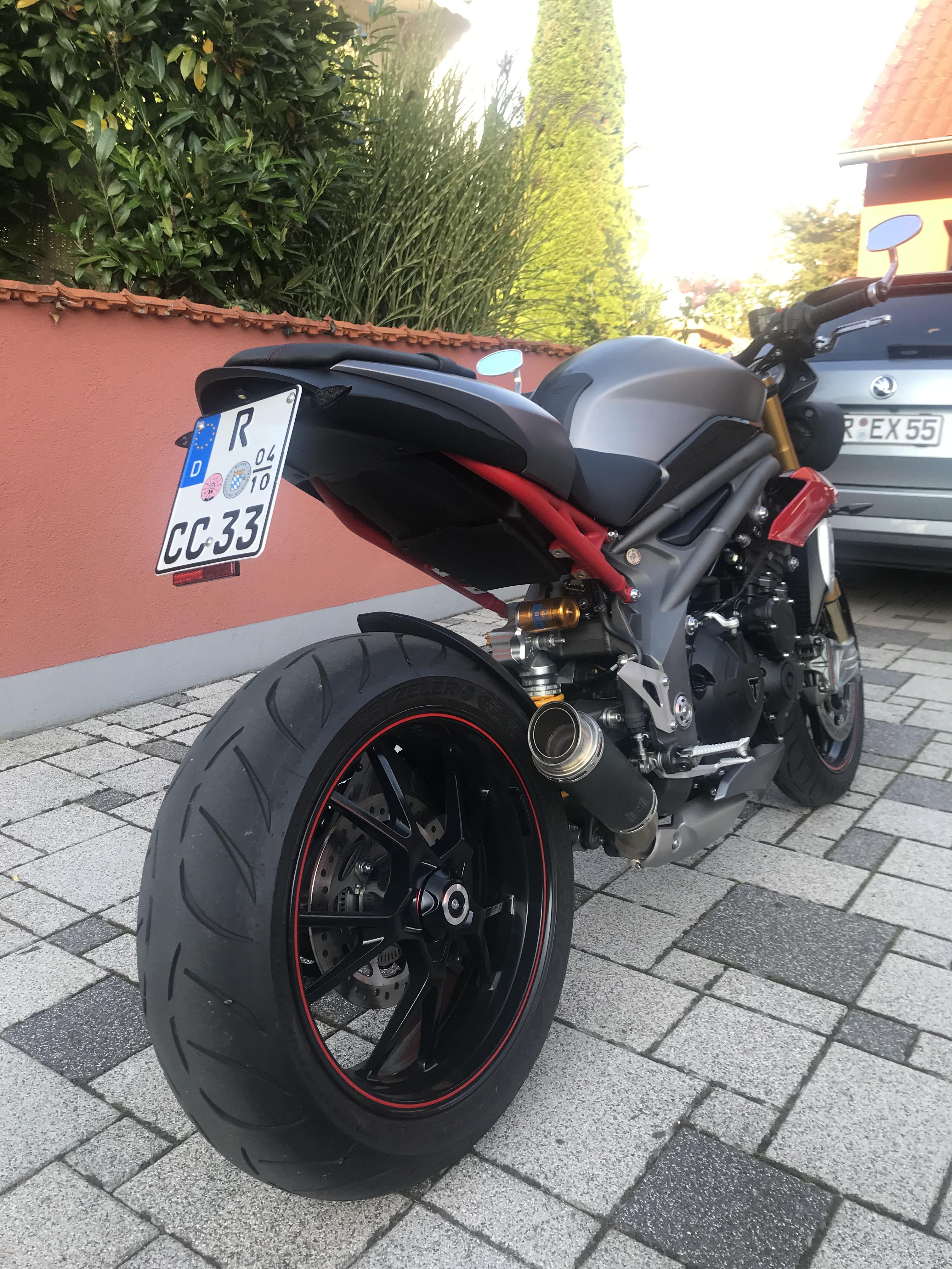

Olaf-St Geschrieben 14. September 2024 report Geschrieben 14. September 2024 Hallo, bei meiner NN01 waren die von Kellermann (Micro) montiert und das Rücklicht komplett ausgebaut. Die waren mir zu groß und ich habe von Rizoma die Legera verbaut (auch 3 in 1). Leider haben die aus nicht zu erklärenden Gründen nicht funktioniert. Die Rücklichter waren nicht gleich hell, sobald man die Kabel von dem Bremslicht angeschlossen hat. Weder der Einbau von einem Relais noch der Austauch gegen neue Teile hat etwas geholfen. Auch Rizoma und Polo wußten keinen Rat und haben darauf verwiesen, dass die Blinker in der Rizoma Verwendungsliste für die NN01 nicht mit aufgeführt sind. Jetzt habe ich die 3 in 1 von Motogadget verbaut - super klein, gute Verarbeitung. Bei allen 3 Varianten war die Sichtbarkeit einwandfrei. Die Blinker haben ein eigene LED und sind auch bei eingeschalteten Rücklicht klar zu erkennen. Das Bremslicht läuft über das Rücklicht (wie beim originalen) - wird also bei Betätigung heller. MiJaBe reagierte darauf 1 Zitieren
