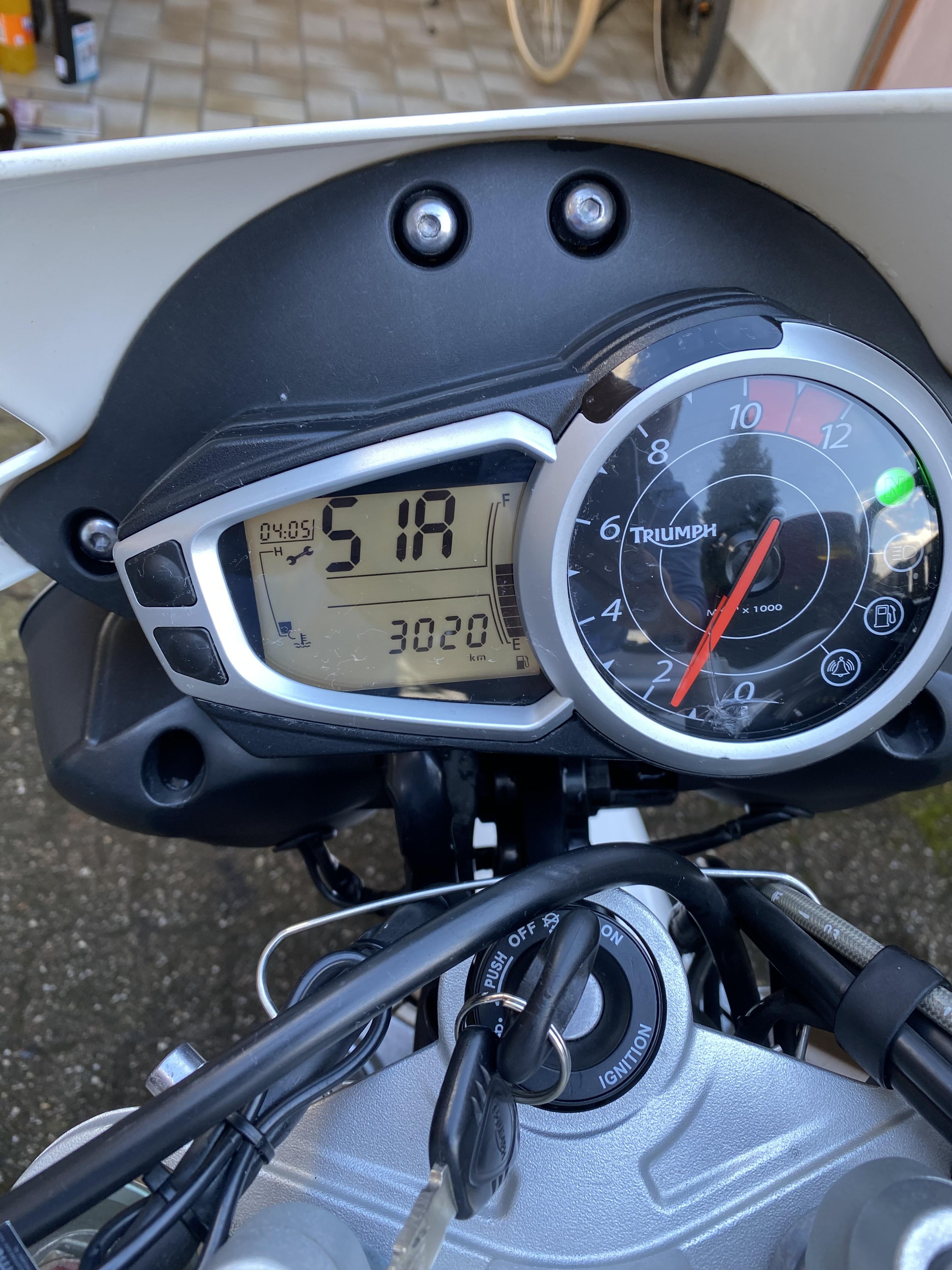

chillz237 Geschrieben 17. September 2024 report Geschrieben 17. September 2024 Hey,habe hier schon etwas eingeschraubt aber bisher nichts gefunden ! habt ihr schonmal die Scheibe vom Drehzahlmesser erneuert? laut Triumph gibt es den Tacho nur leider komplett ! so wie ich es sehe ist die „Scheibe“leicht gewölbt … das zerlegen sollte kein Thema sein jedoch weiß ich nicht wie ich es erneuern kann/sollte !? hat es jemand schon gemacht ? Zitieren

j.-tommy Geschrieben 17. September 2024 report Geschrieben 17. September 2024 wofür sollte es denn ein ersatzteil 'drehzahlmesserscheibe' geben?...für die 2 fälle von 1000 oder noch weniger?, wo die sich mal wölbt?...oder evtl. schon gewölbt war...UND das dem nutzer auch auffällt UND stört...? ja, ist ärgerlich für dich...aber absolut verständlich für den hersteller... es gibt ja neue scheiben...halt nur im kompletten instrument...und das deckt dann eine vielzahl von problemen ab... ich denke aber, dass sich das für den bastler reparieren/richten lässt... zur not könnte eine hauchdünne schicht klarlack seidenmatt oder matt die reflexionen eliminieren... solange die funktion nicht gestört ist...blick nach vorn... Zitieren
Birdy Geschrieben 17. September 2024 report Geschrieben 17. September 2024 Das die Scheibe/Glas gewölbt ist, ist wohl nicht das Problem sondern normal. Was den Kollegen wohl stört, soweit ich das erkennen kann, ist das zwischen" 0 und 1000 U/min "das Glas gesprungen ist. Zitieren
RSau Geschrieben 17. September 2024 report Geschrieben 17. September 2024 (bearbeitet) Hallo chillz237, vielleicht hat jemand einen kaputten Tacho mit intakter Scheibe billig zu verkaufen. Du kannst ja mal eine Suchanfrage posten. Oder du probierst, es mit 2-K-Epoxyharz halbwegs vernünftig repariert zu kriegen. Auch falls du an der Stelle dort unten nach dem "Flicken" nicht mehr ganz so gut durchgucken können solltest, wäre das für dich evtl. verschmerzbar. Ansonsten könntest du die gebrochene Scheibe ausbauen und stattdessen eine passend geschnittene Acrylglas- oder Macrolonscheibe einkleben. Die wäre dann zwar plan und nicht gewölbt, aber das wäre evtl. eher akzeptabel als einen kompl. Tacho zu kaufen. Grüße RSau Bearbeitet 17. September 2024 von RSau Zitieren

RSau Geschrieben 19. September 2024 report Geschrieben 19. September 2024 Gerade bei #Kleinanzeigen gefunden https://www.kleinanzeigen.de/s-anzeige/triumph-street-triple-tacho-defekt-bj-2012/2814479465-306-1686?utm_source=sharesheet&utm_medium=social&utm_campaign=socialbuttons&utm_content=app_android Zitieren
joe8353 Geschrieben 25. September 2024 report Geschrieben 25. September 2024 Hi, in grauer Vorzeit hab ich mal einen Ducati-Tacho reparieren lassen, da war auch das Glas gerissen. Das hatte mein ich ein "Tachoservice" gemacht. Die alte Scheibe raus gefräst, die neue (plane) Scheibe eingeklebt. Ist nahezu unsichtbar (wenn mans nicht weiß nicht zu erkennen) und war gar nicht sooo teuer. Gerhard chillz237 und RSau reagierten darauf 2 Zitieren

Milli Geschrieben 22. Januar 2025 report Geschrieben 22. Januar 2025 Wie sieht das Ganze denn darunter aus, wenn du die silberne Umrandung mal abmachst? Die is nur geklipst/geklebt auf so Schaumstoff. Vlt kann man die Scheibe ja relativ leicht abbekommen und durch ne Neue ersetzen. Setzt natürlich voraus, dass jmd so ne Scheibe anfertigen/sauber schneiden kann. Zitieren
