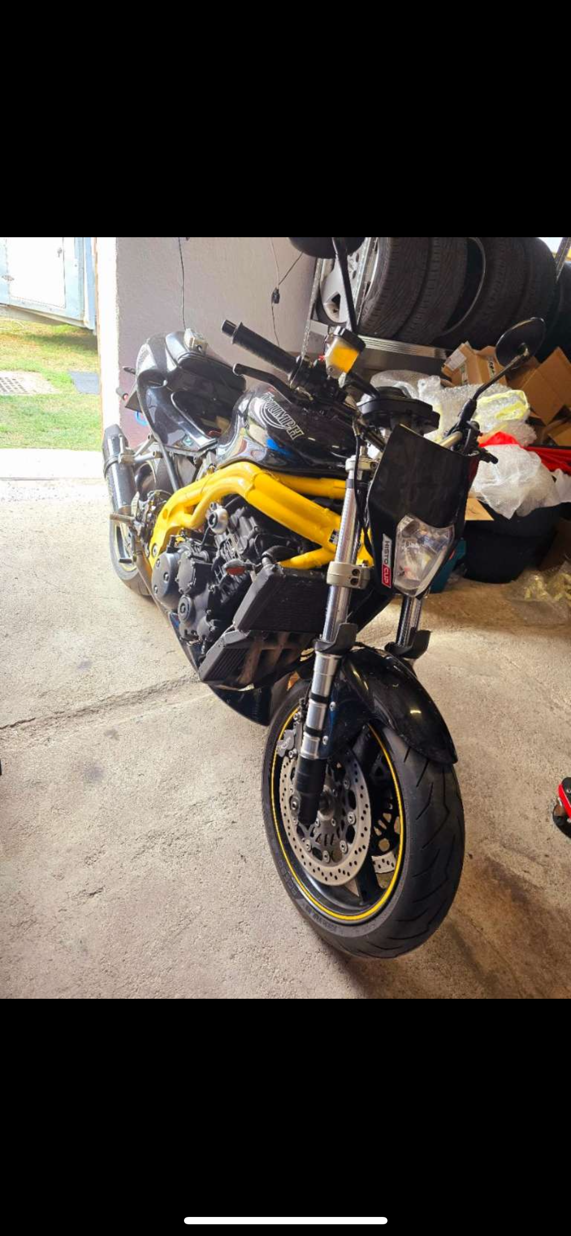

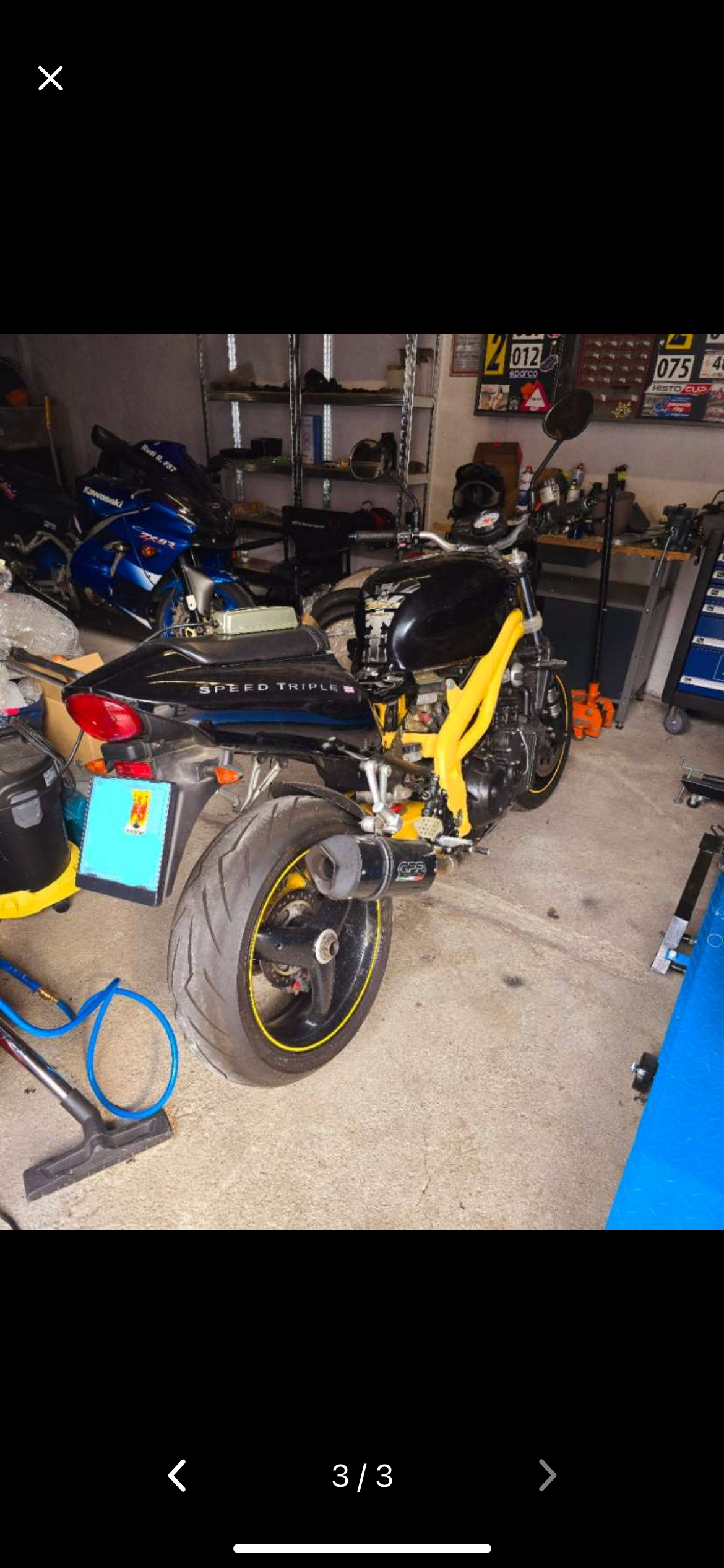

Norsev79 Geschrieben 23. September 2024 report Geschrieben 23. September 2024 Hallo liebe Leute! Hätte eine kurze Frage und zwar ich würde um 1000€ an eine gebrauchte Speedy Bj. 2003, eh klar Vielschrauben-Motor, kommen. TÜV hat sie noch plus neue Batterie, neue Reifen. Problem ist nur bei der Maschine, der Vorbesitzer sagte mir voriges Jahr ist sie perfekt gelaufen und jetzt ca. ein 3/4 Jahr bis Kahr gestanden. Jetzt hat sie manchmal (nicht immer) Startprobleme wo sie gar nicht anspringen will, wenn sie anspringt meinte der Vorbesitzer rennt sie komplett geil und ohne Probleme zb am Weekend hat er ne 300km Tour mit ihr gemacht ohne Vorkommnisse. Könnte es sein das durch die Stehzeit der Benzinfilter im Tank getauscht gehört? Oder könnte es eher in Richtung Zündung gehen? Vielleicht kann mir jemand kurz helfen. Um das Geld will ich mir das Teil eigentlich holen. LG Zitieren

joe8353 Geschrieben 23. September 2024 report Geschrieben 23. September 2024 Hi, die N-Modelle sind technisch ziemlich stressfrei. Ab und an mal der LiMa Regler, ab und an mal ein defekter Anlasser Freilauf. Ist das eine Speed Triple? Oder eine umgebaute Daytona (T595N = Daytona, 595N = Speed Triple)? Der schwarze Motor lässt mich auf "Speed Triple" tippen... Startproblem kann auch alter Sprit sein. Wie äussert sich denn das "Startproblem"? Was passiert da GENAU? Der angesprochene Freilauf macht auch ein "Startproblem", halt ein anderes als eine defekte Batterie oder alter Sprit. Spritfilter tauschen ist immer eine gute Idee, gibts auch bei Louis zB (günstiger als T-Preise). Gerhard Zitieren
Norsev79 Geschrieben 23. September 2024 Autor report Geschrieben 23. September 2024 Hello! Spritfilter ist schon daheim, würd ich auf alle Fälle dann sofort machen. Alter Sprit ist es nicht da der Vorbesitzer dachte die Benzinpumpe ist vielleicht defekt und hat eine neue verbaut, Spritfilter wurde allerdings nicht gewechselt. Es ist eine Speed Triple. Ja er meinte an den einem Tag will sie ein gar nicht starten, am nächsten Tag springt sie ganz normal an als ob nichts wäre und rennt dann komplett normal. Wie gesagt hat er am Wochenende erst eine 300km Tour mit ihr gemacht ohne Probleme! Ich hätte im ersten Moment auf etwas in der Elektrikecke getippt sowie vielleicht das der Kupplungs oder Seitenständerschalter steckt irgendwie vielleicht. Zitieren
