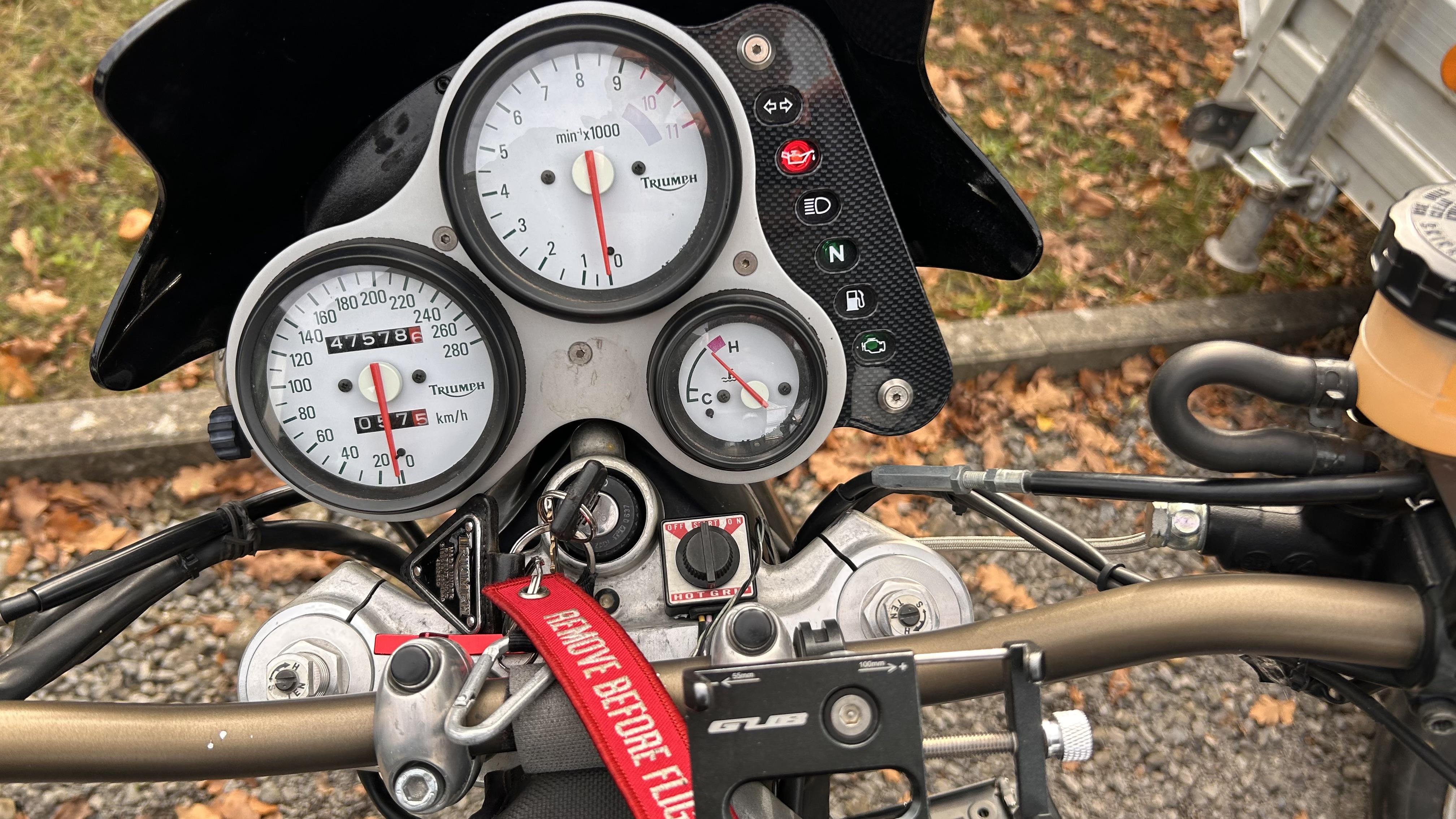

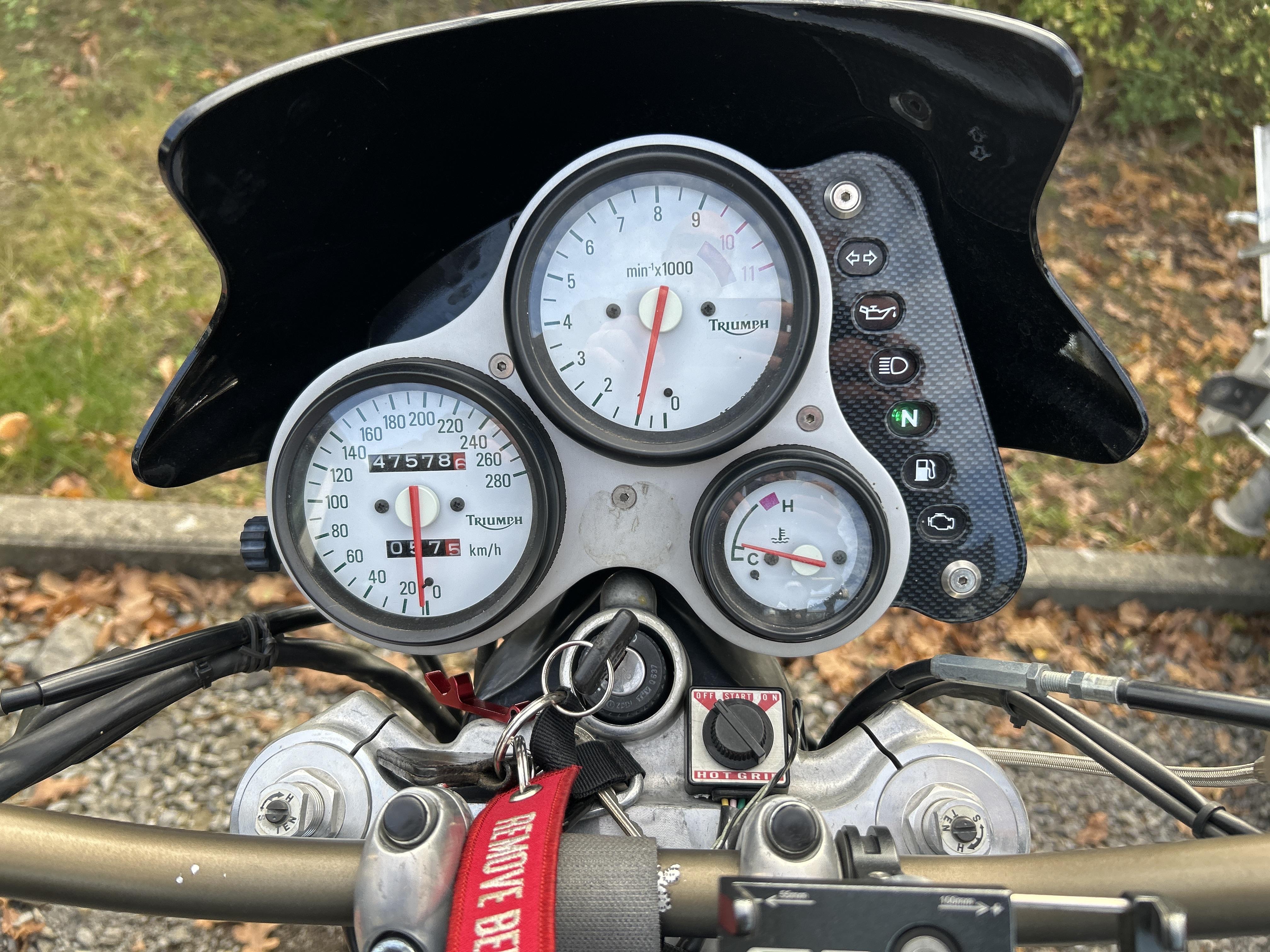

NetFX2 Geschrieben 18. Oktober 2025 report Geschrieben 18. Oktober 2025 (bearbeitet) ich glaub, das gleiche Problem hab ich seit heute auch. Bin mit Töchterchen und unseren beiden Mopeten noch eine kleine Herbstausfahrt gefahren. Kurze Pause nach 1,5 stunden fahrt, da wollte meine Speedy plötzlich nicht mehr. Zündung an, Kontrolleuchten an, wie normal auch, Zündrelais klackt ganz normal. Kurzes Tickern von der Spritpumpe (die sonst immer ein mini fiepen von sich gibt)…. Temperaturanzeige komplett im roten Bereich und beim drücken des Starters wandert der Zeiger der Anzeige komplett bis nach rechts. Die alte Lady gibt aber keinen Mucks von sich. Sicherung für FuelPump und ECU ziehen bringt keine Veränderung. Relais durchtauschen, hat auch keinen Erfolg gebracht. Wrde mir morgen mal besagten Masse-SammelStecker im Heck vornehmen und mal schauen was da so ‚abgeht‘. Nach über 25 Jahren Speedy-‚treiben‘ ist so ein ‚sudden Death‘ schon ein Hammer… Ich halte Euch auf dem laufenden … Grüße ausm Schaumburger Ländle Olly Bearbeitet 18. Oktober 2025 von NetFX2 Zitieren

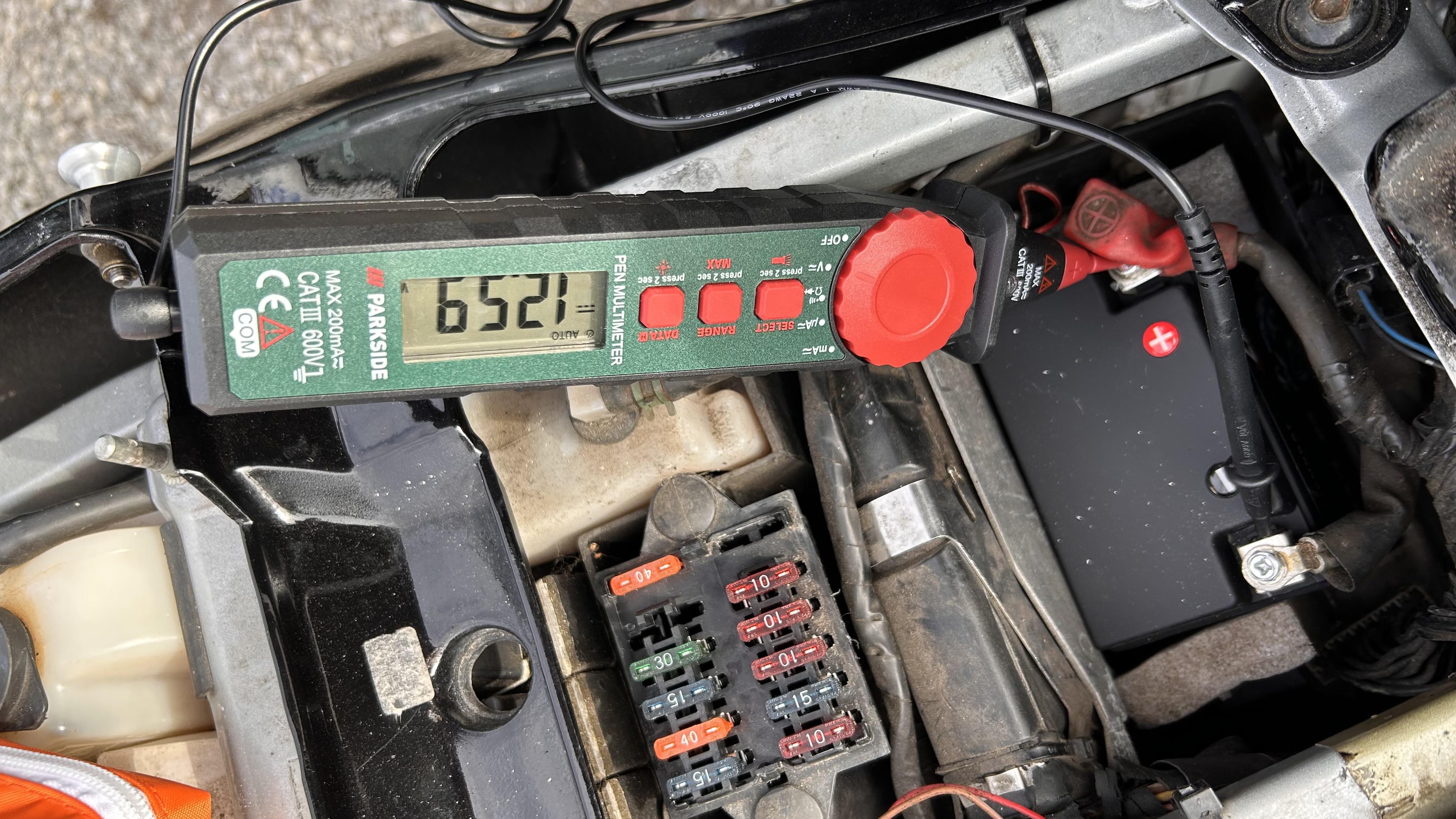

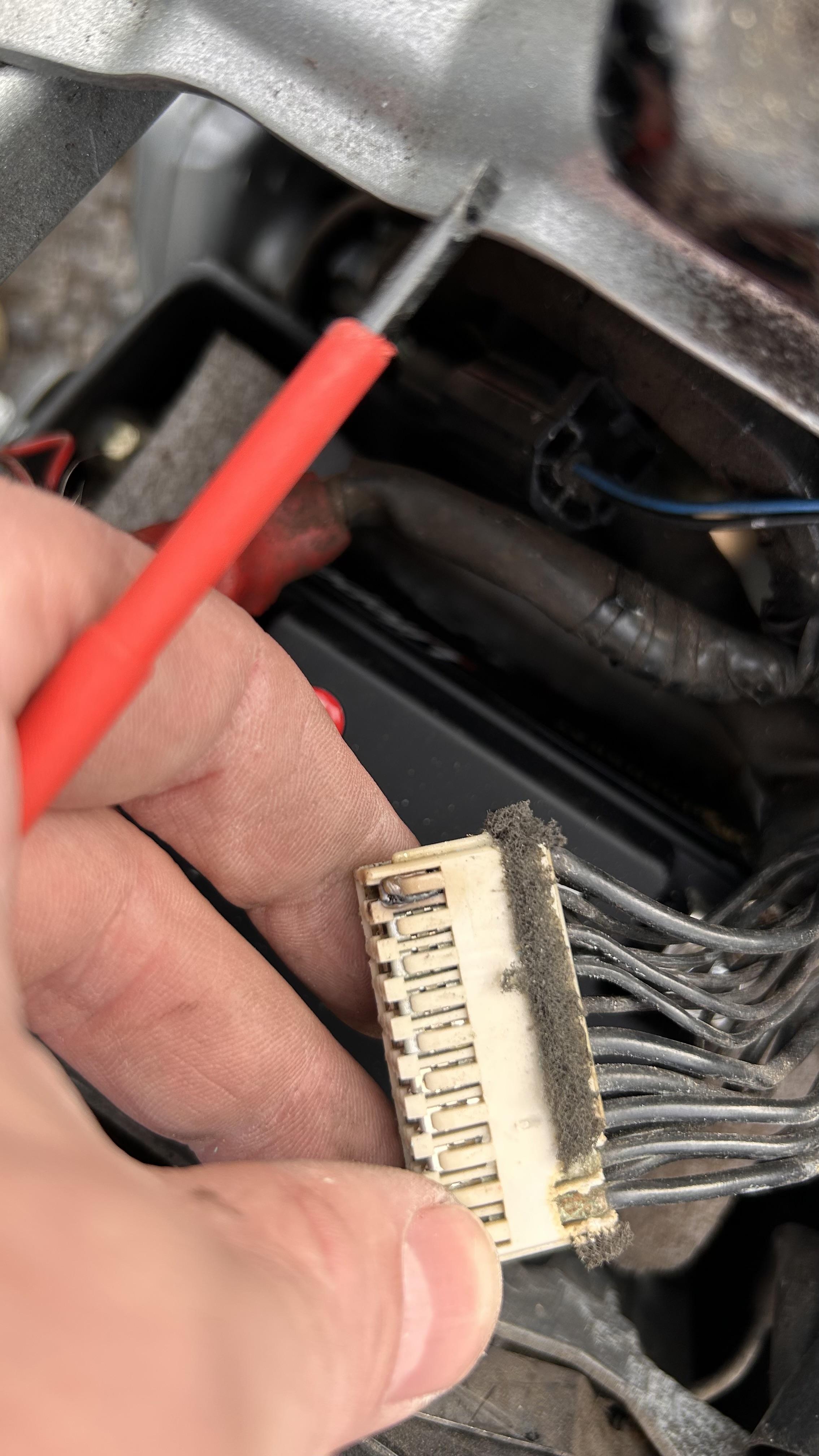

NetFX2 Geschrieben 19. Oktober 2025 report Geschrieben 19. Oktober 2025 So, heute wieder vor Ort am mopped (zum glück nur 15 km von zu hause) und folgendes hab ich da mal als digitale medien für euch . Massesammelstecker sieht grütze aus. Mal schauen was noch so alles hochkommt. 🤔 IMG_3031.mov 47mado reagierte darauf 1 Zitieren
NetFX2 Geschrieben 19. Oktober 2025 report Geschrieben 19. Oktober 2025 So, massesammelstecker zerlegt, kontakte geputzt, alles wieder zusammengesteckt, sicherungen eingesteckt und batterie angeklemmt. Zündung an , temp bleibt unten, gestartet …. Läuft 🤗 btw. Der massesammler wird ordentlich warm wenn die speedy läuft. Das muss weg ! Naja, wieder ne aufgabe für die wintermonate. Danke an alle vorredner , die mir ordentlich „Futter“ für die fehlersuche gegeben haben ! VG Olly 47mado, Rowdy, Highlander556 und 1 Weiterer reagierten darauf 2 2 Zitieren
