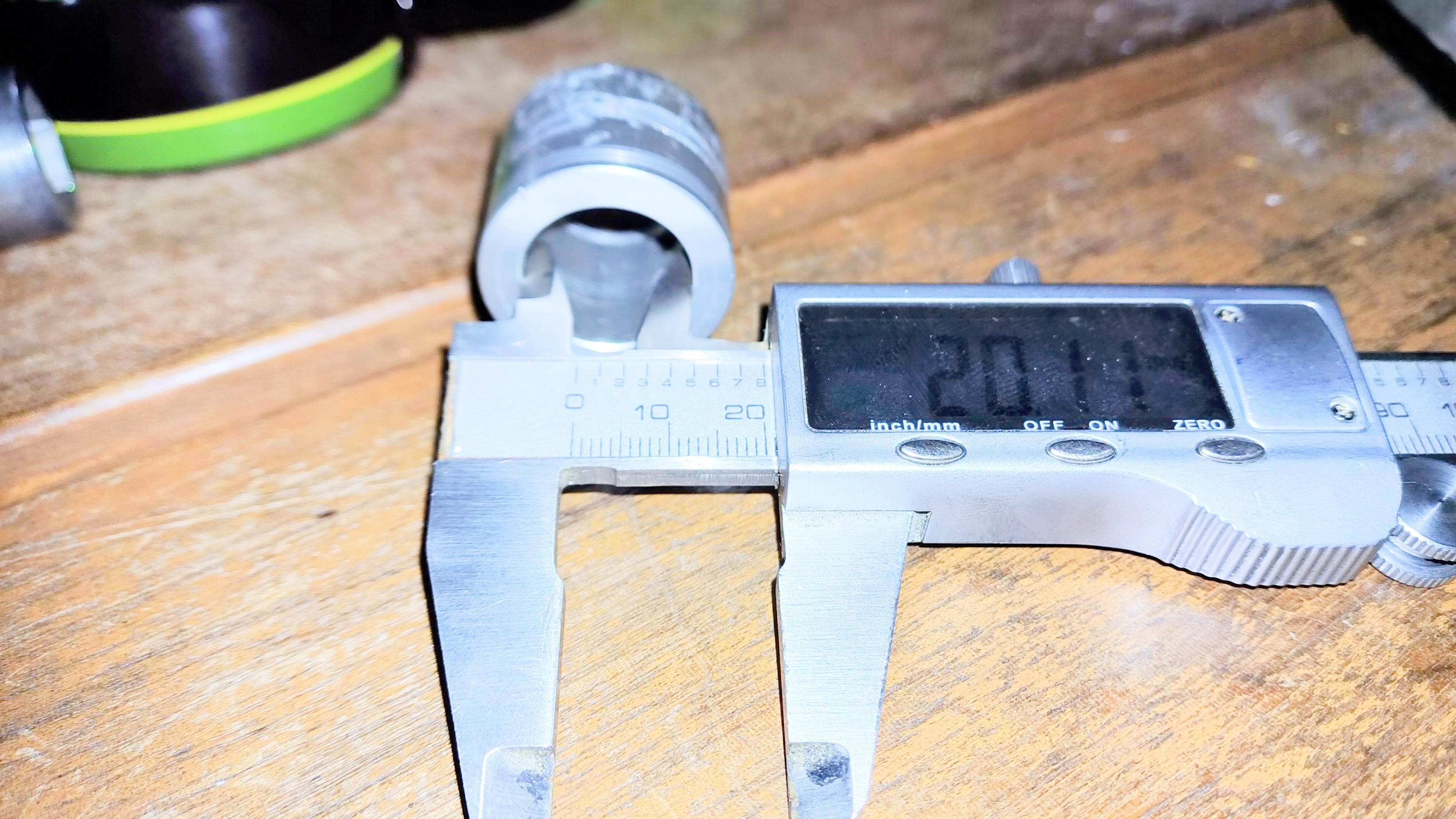

SaaSpeedy Geschrieben 10. Oktober 2024 report Geschrieben 10. Oktober 2024 Guten Morgen liebe T5net Gemeinde, als fleißiger Mitleser des Forums habe ich bereits viel Hilfreiches hier finden können und musste nix fragen weil die RS bisher nie Probleme machte. Jetzt aber benötige ich mal euren Input zum Vo Achse Ausbau bitte. Die klemmt massiv so das nur durchschlagen der Achse mit kleiner Nuss und Verlängerung möglich war. Nie gehabt bisher. Bei keinem anderen Moped. Auf der Abs Seite ging's noch aber dann war Ende. Ne Idee was daher auf der linken Seite wenn man davor steht klemmen könnte? Gabelfussklemmen waren offen! Radlager sieht normal im Sitz aus aber die Innenachse könnte minimal schepp sein, da im ausgebauten Zustand die Achse auch nicht mehr einfach einzustecken ist, im Vergleich zum anderen Moped das ich 30 min vorher auch zum Vo Rad Ausbau hatte?! Muss das Innenleben jetzt neu, also 2x Dichtung, 2x Sprengring, 2x Radlager und 1x Innenachse. Hoffe nicht?! Vielen Dank und Gruß Zitieren
Frank Geschrieben 10. Oktober 2024 report Geschrieben 10. Oktober 2024 (bearbeitet) Schau dir mal dir Radhülsen an. Ich hatte da mal eine verformte. Wahrscheinlich durch zu viel Drehmoment. Etwas aufweiten, dann gehts wieder. Bearbeitet 10. Oktober 2024 von Frank RSau reagierte darauf 1 Zitieren

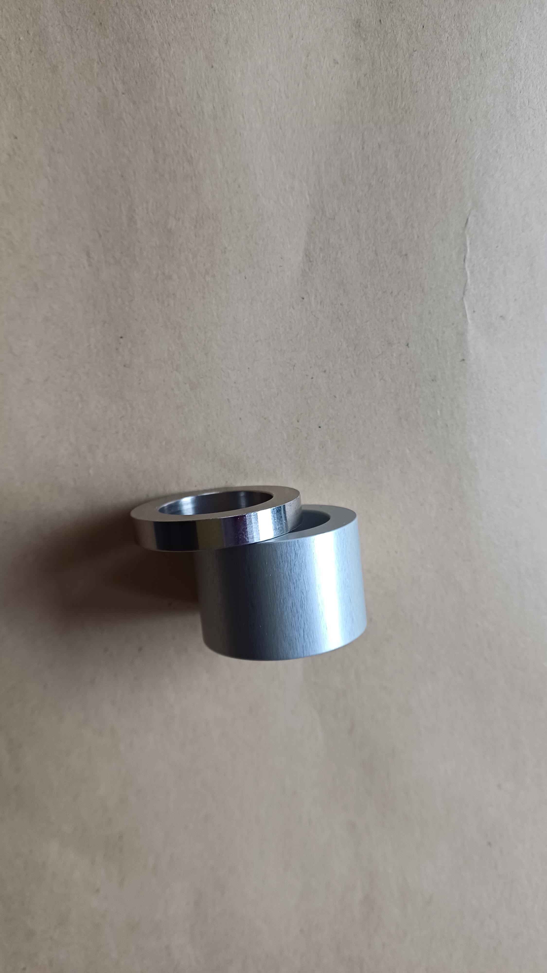

SaaSpeedy Geschrieben 10. Oktober 2024 Autor report Geschrieben 10. Oktober 2024 Aba sicha sind die Gabelfüsse locker. Also Innenachse/langes Distanzstück ist stramm, bissi in horizontal cm verschoben aber ok. Es ist tatsächlich die eine Hülse die Ärger macht. Nur eine von beiden ist bicht mehr rund eher bissi oval. Danke für die Tips! schleifvlies brauche ich jetzt und die Hülse T2001422 meint ihr #starfighter hat das? Danke und Gruß Zitieren
East Geschrieben 10. Oktober 2024 report Geschrieben 10. Oktober 2024 vor 10 Minuten schrieb SaaSpeedy: schleifvlies brauche ich jetzt und die Hülse T2001422 meint ihr #starfighter hat das? Danke und Gruß Sagen Wir mal so, haben wird er es nicht Aber besorgen wird er es können Zitieren
Frank Geschrieben 10. Oktober 2024 report Geschrieben 10. Oktober 2024 (bearbeitet) Stufenbohrer hat bei mir geholfen. War gestaucht, aber nicht oval. Bearbeitet 10. Oktober 2024 von Frank RSau reagierte darauf 1 Zitieren
SaaSpeedy Geschrieben 10. Oktober 2024 Autor report Geschrieben 10. Oktober 2024 Hab beim Örtlichen jetzt 2x Distanzhplse zu je EUR 6,60 bestellt. Sollte nächste Woche da sein. Somit erstmal alles gut. Danke für eure Hinweise! Gruß Zitieren

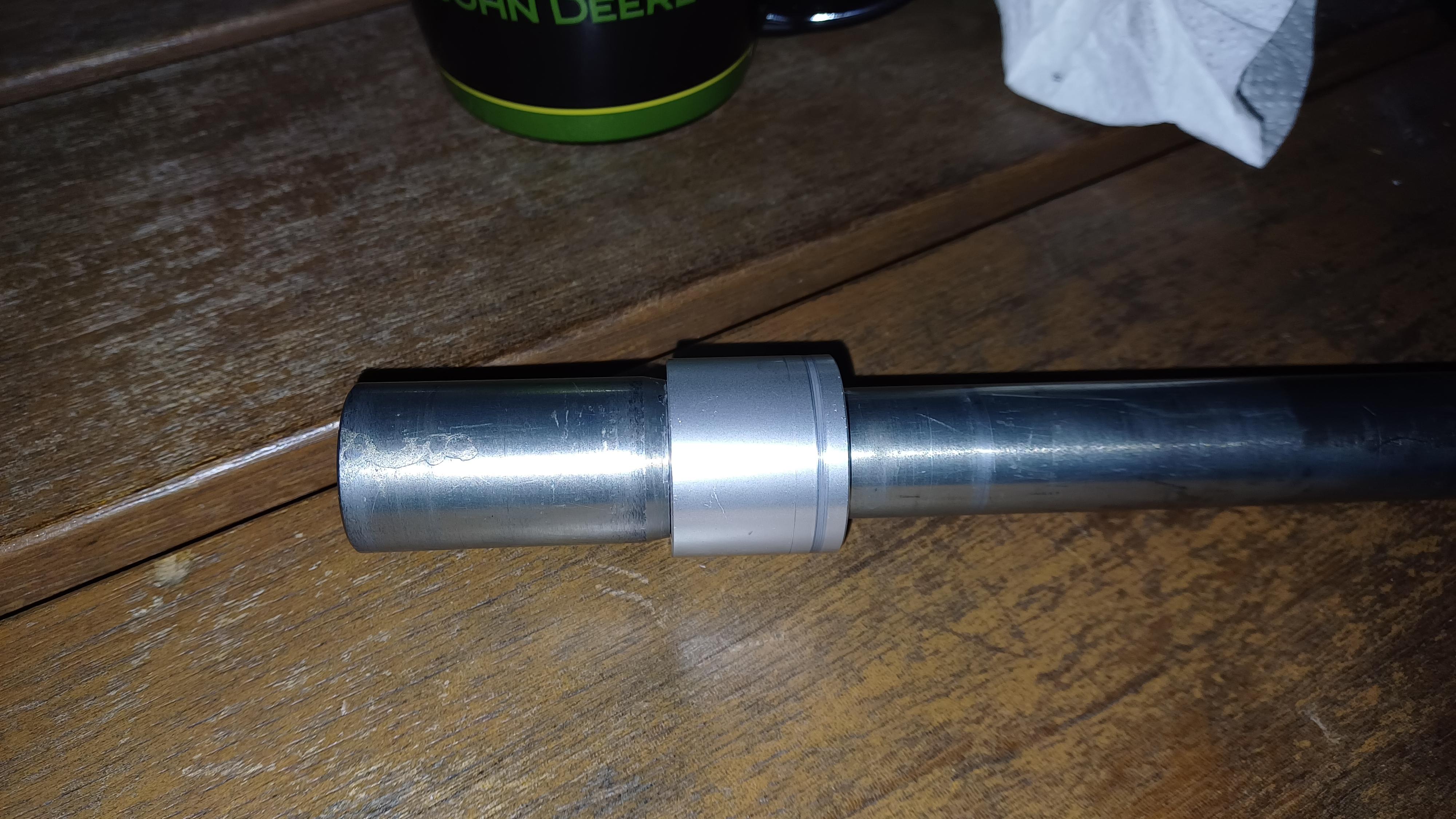

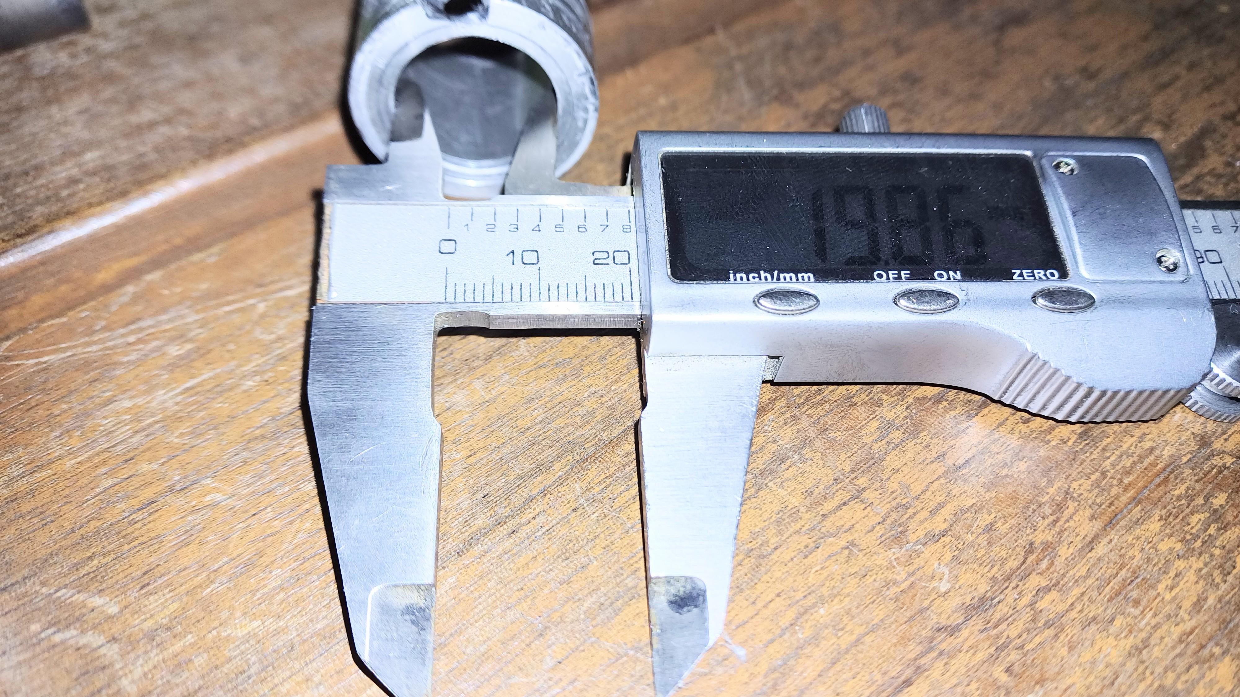

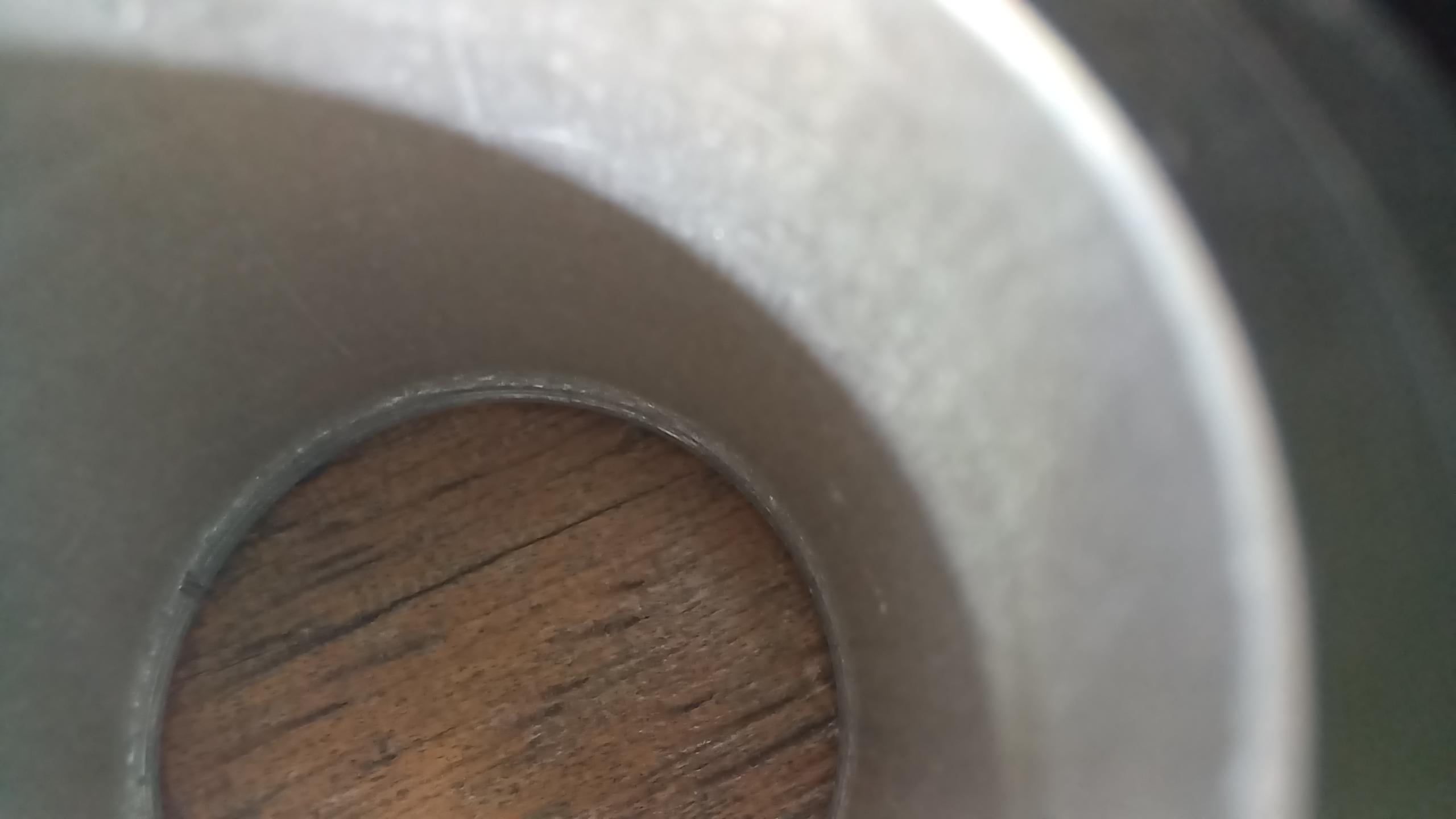

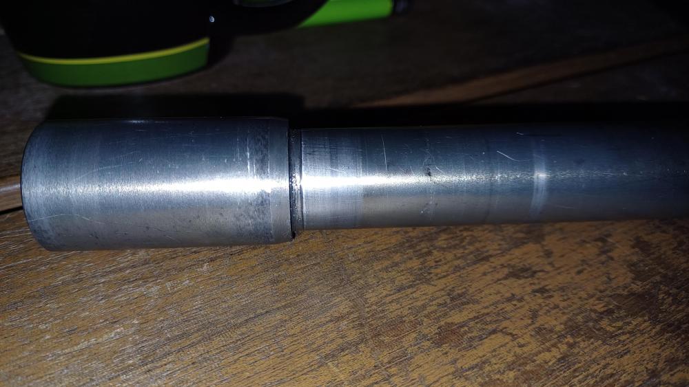

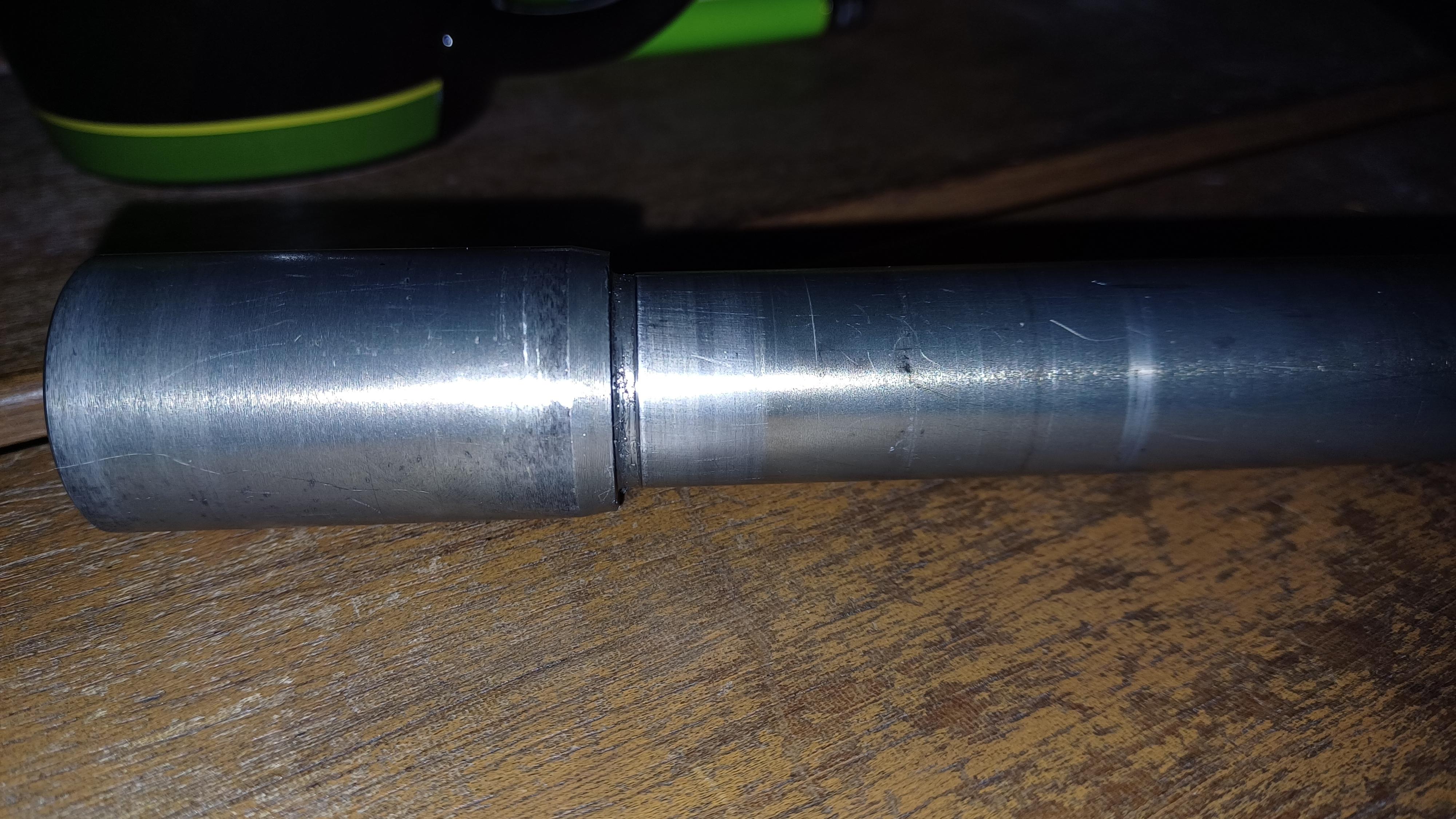

RSau Geschrieben 16. März 2025 report Geschrieben 16. März 2025 Tach zusammen, an meinem Moped (NN02a) hatte ich jetzt auch den Ärger mit der klemmenden Distanzhülse rechts. Mit moderatem Rauskloppen von links hab ich es erst noch probiert, die Achse kam aber nicht und Übertreiben mit der Gewaltanwendung wollte ich es nicht. Ich hab die Hülse dann mit Bohrer und Dremelfräser überredet die Achse freizugeben. Die Hülse hatte auf ihrer äußeren / rechten Stirnfläche sehr deutlich und tief einen Abdruck der Achsenstufe und am rechts / außen liegenden Hülsenende war auf den letzten 2 oder 3 Millimetern der Hülsenlänge die Hülsenleibung aufgeworfen. Der dickere Teil der Achse ist vor der Abstufung konisch abgedreht. Das ist zwar prima für's Einfädeln der Achse in's Gabelauge, es bleibt dadurch aber eine bloß noch sehr schmale Kontaktfläche zwischen Achsstufe und Distanzhülse. Dementsprechend groß ist dort der Druck, wenn man die Achse (mit immerhin 65 Nm) angezogen hat. So richtig blöd wird es dann aber dadurch, daß die Achse vor der Stufe einen Einstich hat. Dorthin weicht das überdrückte Aluminium dann dummerweise aus und hält die Achse damit in Längsrichtung fest. Bei mir ist dort jetzt eine 5 mm lange Hülse aus vernickeltem Chrom-Molybdän-Stahl und eine entsprechend kürzere (20 mm) Aluhülse verbaut. Grüße RSau T-Time, East und Magic Footprince reagierten darauf 1 2 Zitieren
