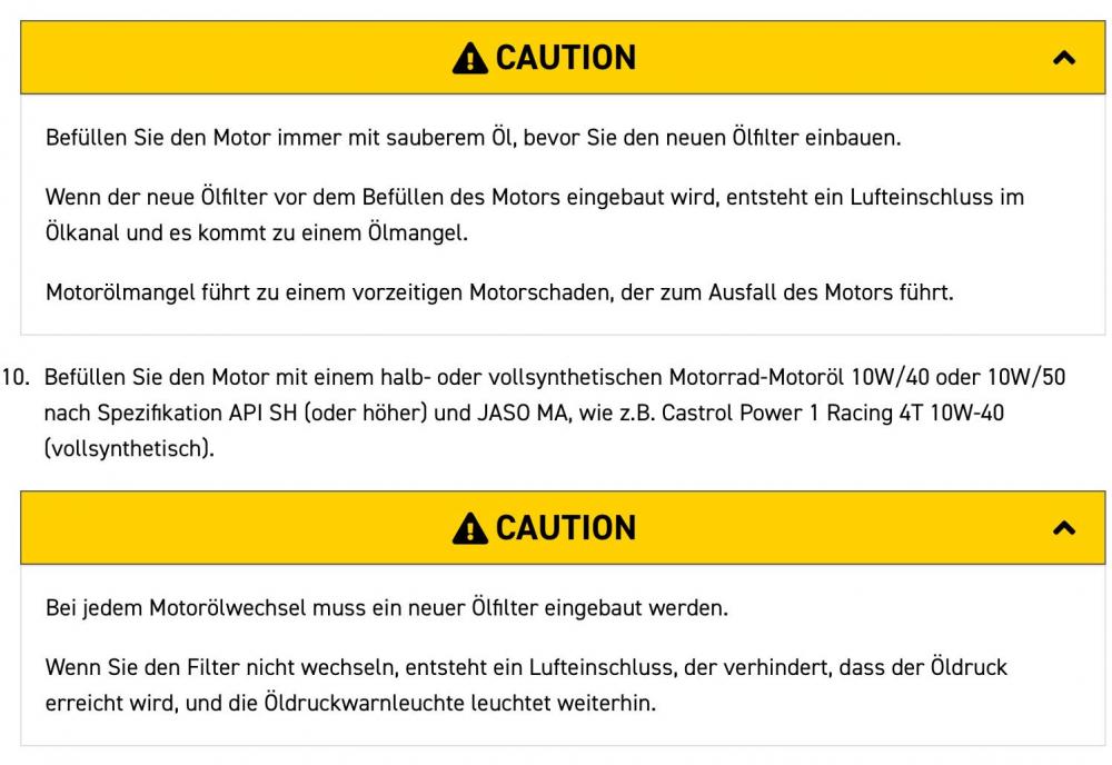

Kashee Geschrieben 13. Februar 2025 report Geschrieben 13. Februar 2025 (bearbeitet) Das aktuelle Werkstatthandbuch sagt (sinngemäß aber in der Reihenfolge): … Ölwanne unter das Motorrad stellen Ölablassschraube entfernen, Dichtscheibe entsorgen Ölfilter entfernen mit Werkzeug T3880313 (Ölfilterschlüssel) Nach vollständig abgelassenem Öl, Ölablassschraube mit neuer Dichtscheibe anbringen (25 Nm) Frisches Öl einfüllen Dichtring an neuem Ölfilter mit Öl benetzen Neuen Ölfilter anschrauben (10 Nm) … Beim ersten Start nach dem Wechsel für 30 Sekunden die Motordrehzahl nicht über Leerlauf erhöhen, damit das Öl vollständig zirkulieren kann. Dann die Drehzahl für 5 Sekunden auf über 1400 U/Min erhöhen. Die Öldruckwarnleuchte sollte bei korrektem Ölstand erlischen. Zum Thema Lufteinschluss: Bearbeitet 13. Februar 2025 von Kashee der mäc und Kettensheriff reagierten darauf 1 1 Zitieren

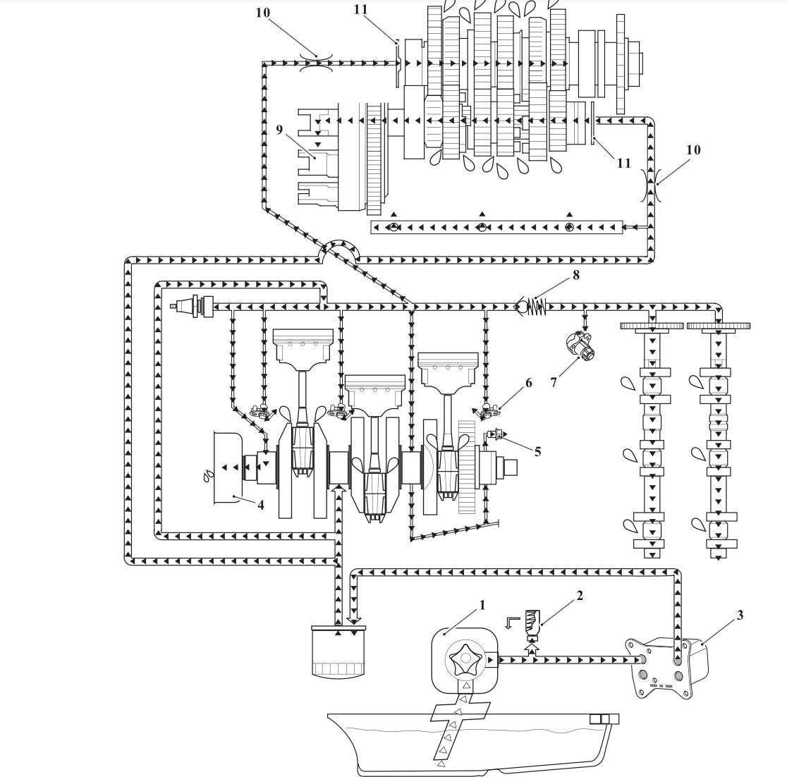

Jochen ! Geschrieben 13. Februar 2025 report Geschrieben 13. Februar 2025 Einleuchtend. Bei diesem Motor muss das Öl aus der Wanne erst durch die Ölpumpe und den Wärmetauscher, erst dann geht es durch den Ölfilter. Entfernt man diesen und entlüftet den Kreislauf nicht richtig, dann schiebt man die entstandene Luftblase in der Leitung und im Patronenfilter durch den Hauptkanal. Von dem geht erst der Abzweig zum Getriebe, dann zur Kurbelwelle und zum Öldruckschalter. Bei höheren Drehzahlen kann die Luft nicht weg und staut sich an den neuralgischen Punkten, was bei Drehzahlveränderung zu “Luftlöchern“ im Konstantstrom führen kann. Ungesund für die Lager. Von da her ist das Konstrukt nicht das optimalste. . Krylov, Kettensheriff, LuKu und 1 Weiterer reagierten darauf 3 1 Zitieren

adryanh Geschrieben 24. April 2025 report Geschrieben 24. April 2025 Die Vorgehensweise, den Ölfilter erst nach dem Befüllen zu montieren ist scheinbar auch bei Triumph selber nicht von Anfang an gedacht worden. Ich habe damals direkt nach dem Kauf in 2021 das erste mal in das Werkstatthandbuch geschaut und dort ist die Vorgehensweise (die weiter oben beschrieben wurden) noch nicht so beschrieben, sondern die Montage des Filters noch VOR dem Befüllen genannt. Scheinbar hat man durch den Lufteinschluss Probleme erfahren und dann das Vorgehen geändert. Zitieren
Jochen ! Geschrieben 24. April 2025 report Geschrieben 24. April 2025 Am 14.2.2025 um 08:04 schrieb marix: Aber selbst wenn sie erlischt, kann es aufgrund der unglücklichen Konstruktion sein, dass Luft im System ist, wenn zB nicht korrekt beim Ölwechsel vorgegangen wurde? Luft ist immer irgendwo in System. Du musst den Eimer nur eine Weile hinstellen, schon folgt das Öl der Schwerkraft und fließt aus Kanälen und Lagern heraus zum tiefsten erreichbaren Punkt. Das eigentliche Thema ist die Konstruktion. Die entscheidet, ob die Pumpe permanent, also auch in leerem Zustand in der Lage ist das Öl anzusaugen und wenn, in welchem Maße das möglich ist. In jedem Fall ist es nicht schädlich den Filter vorab so weit zu befüllen wie möglich. . Highlander556 und Reifenfresser reagierten darauf 1 1 Zitieren
