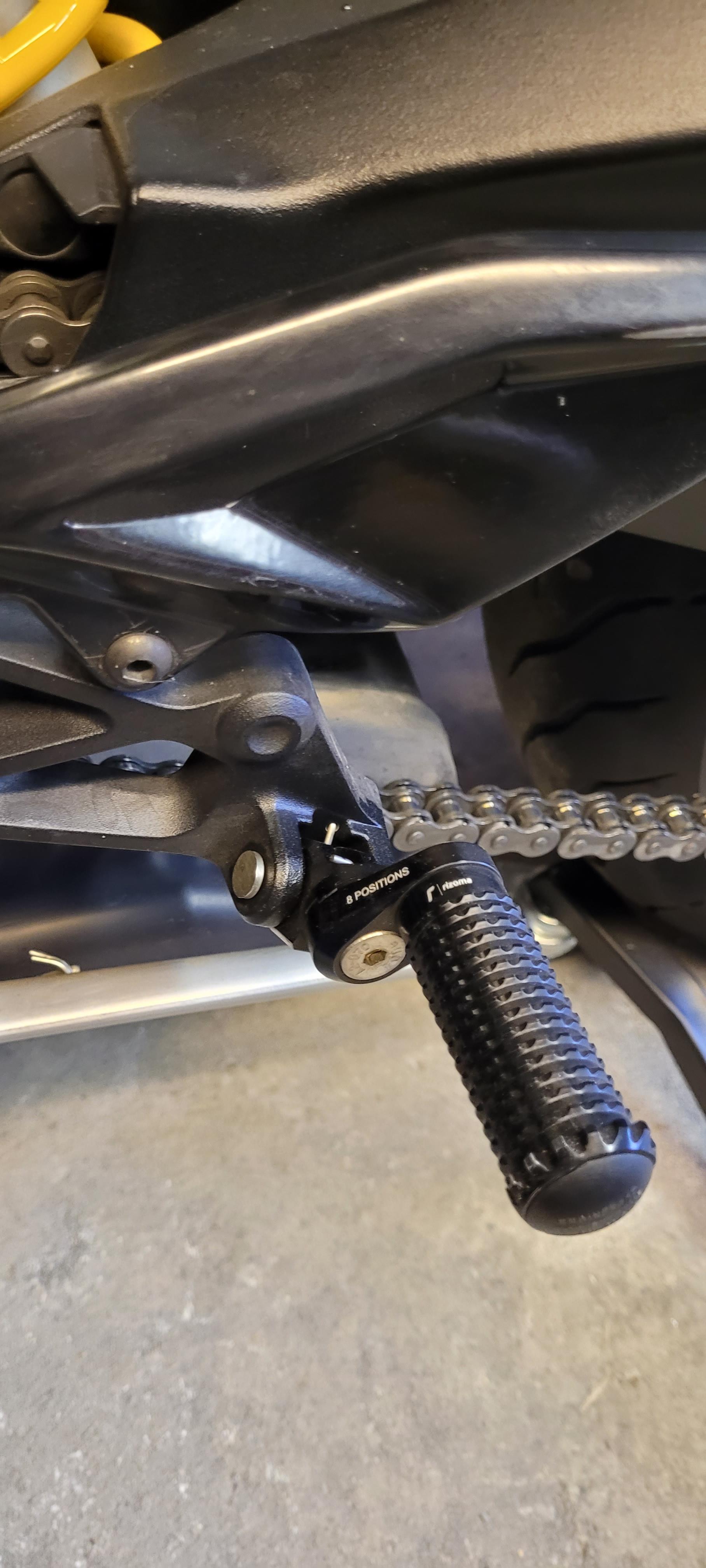

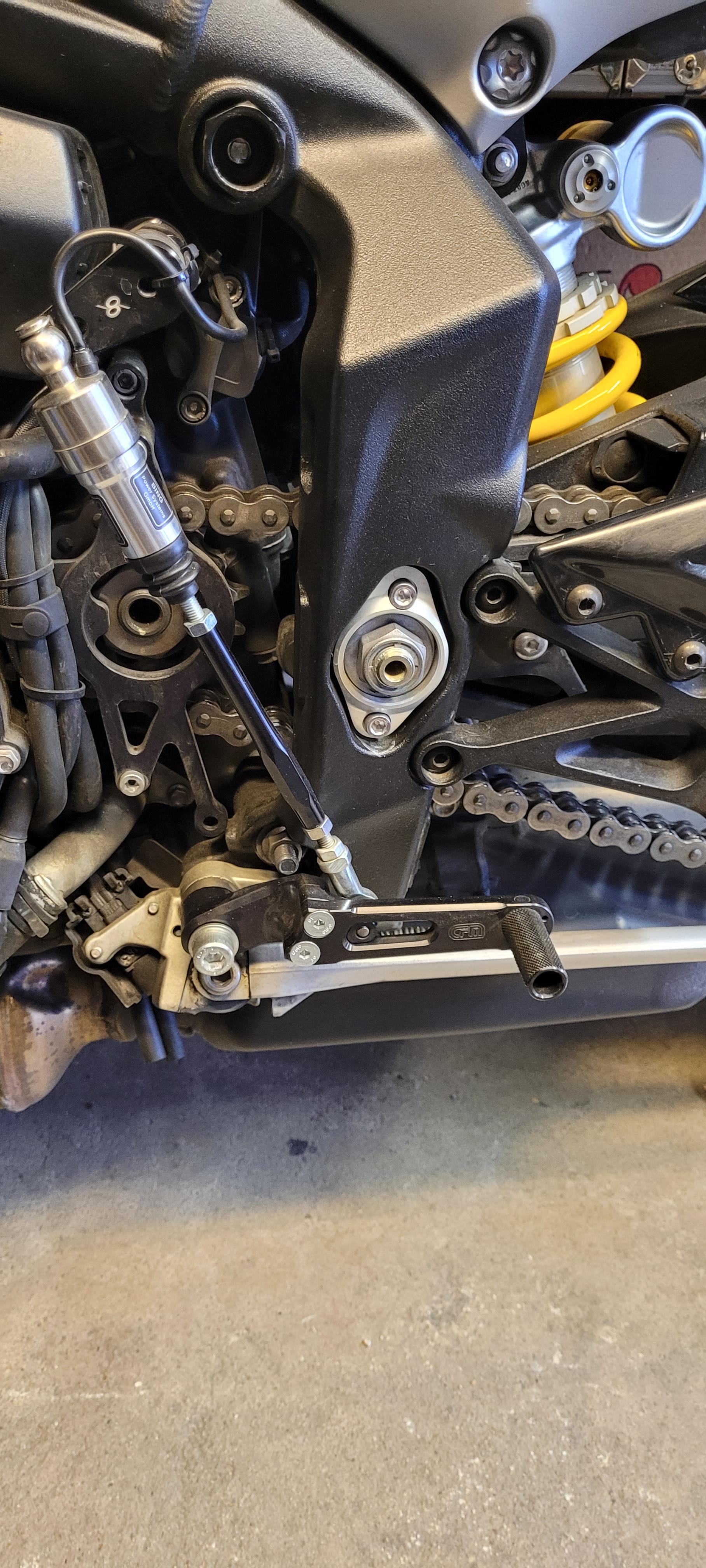

Organspender Geschrieben 30. Oktober 2024 report Geschrieben 30. Oktober 2024 (bearbeitet) Moin, so sieht das bei mir aus. Rizoma geht, Schaltung ist umgedreht, da braucht man halt ein Zubehörteil, wo die Schaltstange vor der Drehachse des Hebels geschraubt wird und die Schaltwellenverlängerung, dazu ist eine Schaltwellenabstützung sinnvoll. Bearbeitet 30. Oktober 2024 von Organspender Freak69 reagierte darauf 1 Zitieren
Freak69 Geschrieben 30. Oktober 2024 Autor report Geschrieben 30. Oktober 2024 Das sieht schon mal interessant aus 👍 hast du einen Link für den Schalthebel den du verbaut hast? Und ist das mit ABE oder TÜV Gutachten ? Zitieren
Organspender Geschrieben 30. Oktober 2024 report Geschrieben 30. Oktober 2024 (bearbeitet) Habs befürchtet, dass Du fragst, aber ich weiß es nicht mehr. Fahre seit 2009 Streeties und habe einen großen Karton mit Teilen... Aber hier https://www.eiweiss-raceparts.de/lightech-fussrastenanlage-triumph-daytona-2013-2021-street-triple-2017-model-afftrtr005.html ist eine Anlage, bei der der Hebel (einzeln erhältlich) passen sollte. Ach so und den Onlkel Graukittel interessiert der Hebel nicht, nur die Raste, dafür gibts von Rizoma eine ABE Bearbeitet 30. Oktober 2024 von Organspender Freak69 reagierte darauf 1 Zitieren
