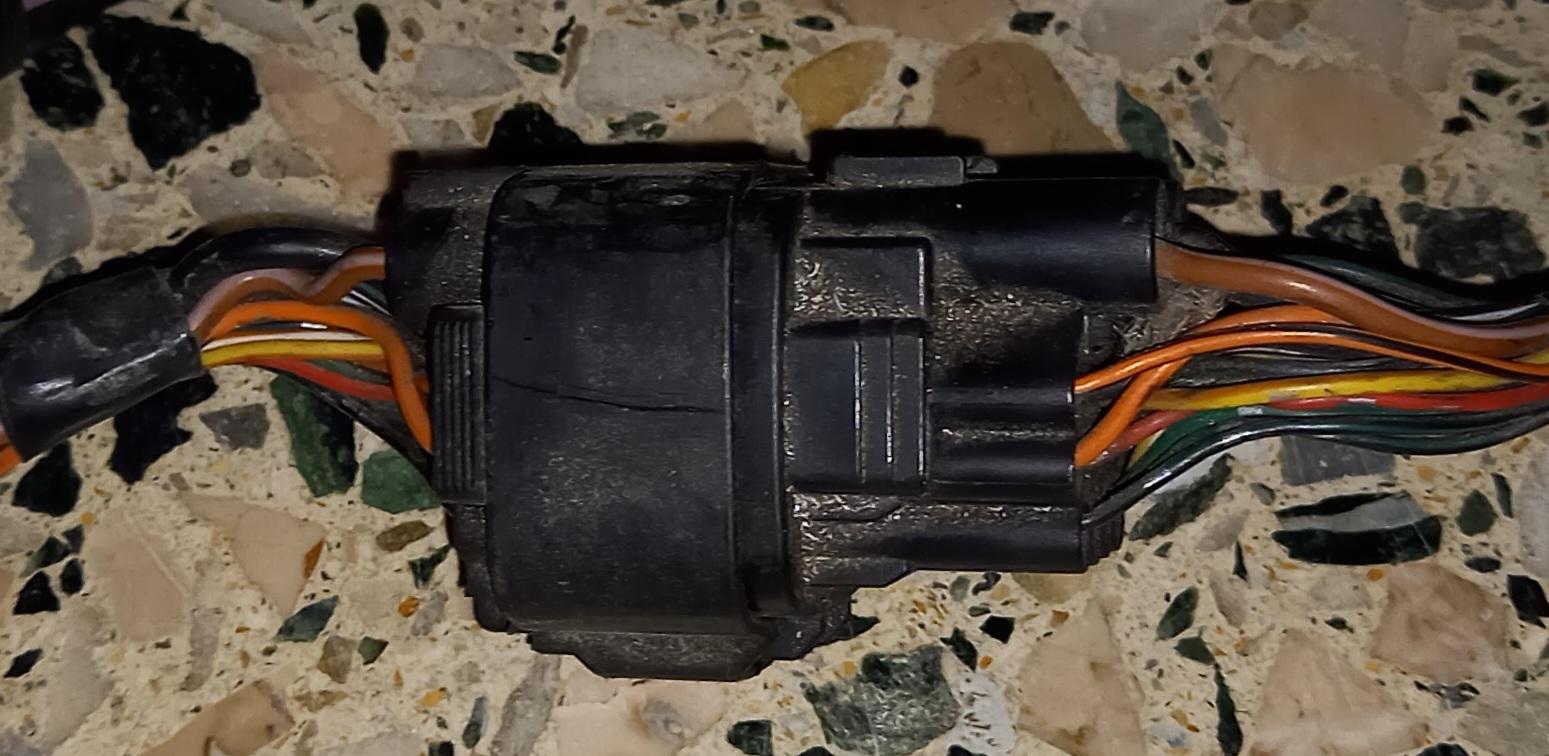

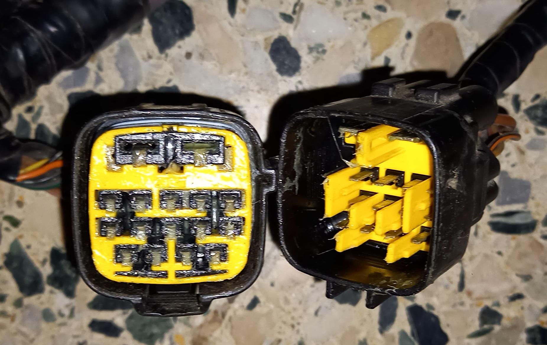

triplehead Geschrieben 13. November 2024 report Geschrieben 13. November 2024 Check mal die Kontakte im dicken Stecker, der in der Regel auf der rechten Seite vorne am Rahmenheck mit einem Kabelbinder befestigt ist. Damit hatte ich auch schon Probleme: Zitieren
