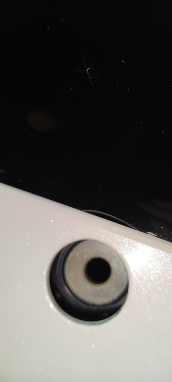

WhiteMinion Geschrieben 5. Dezember 2024 report Geschrieben 5. Dezember 2024 (bearbeitet) Guten Abend miteinander. Kann mir jemand erläutern, ob die Frontverkleidung demontiert werden muss, um das Windschild zu tauschen?! Die Gummistopfen, welche in der Scheibe sitzen müssen ja in die neue Scheibe übertragen werden, aber da sitzen je 2 pro Seite in den Anbauteilen unter der Verkleidung und diese bekomme ich ja so nicht durch die Scheibe. Eventuell kann mir wer hier mal Info geben, bevor was falsch mache. Gruß 😃 Bearbeitet 5. Dezember 2024 von WhiteMinion Zitieren

WhiteMinion Geschrieben 5. Dezember 2024 Autor report Geschrieben 5. Dezember 2024 vor 8 Minuten schrieb Jochen !: Moin Lass die Dinger wo sie sind und hol Dir einen Satz neuer Teile, das macht weniger Ärger. Wenn es unbedingt sein muss, dann zieh die Dinger nach unten aus der alten Scheibe, also nicht das Gewinde durch die Scheibe ziehen und setze sie entsprechend mit dem Kragen durch die neue Scheibe wieder ein, wobei etwas Spüli oder Silikonspray hilft. Besser : Neue Teile nehmen ! Gruss, Jochen ! Das Problem ist, es sitzen pro Seite 2 Gummistopfen in einer Art Rahmen, wo zusätzlich noch durch die Scheibe gedrückt werden müssten. Somit hätte ich das Problem auch bei neuen Stopfen. Ich werde da glaub nicht so dran kommen, daher hätte ich jetzt vermutet, man muss die Verkleidung Abbauen. Finde ich natürlich für eine Scheibe zu tauschen nen großen Aufwand. Zitieren

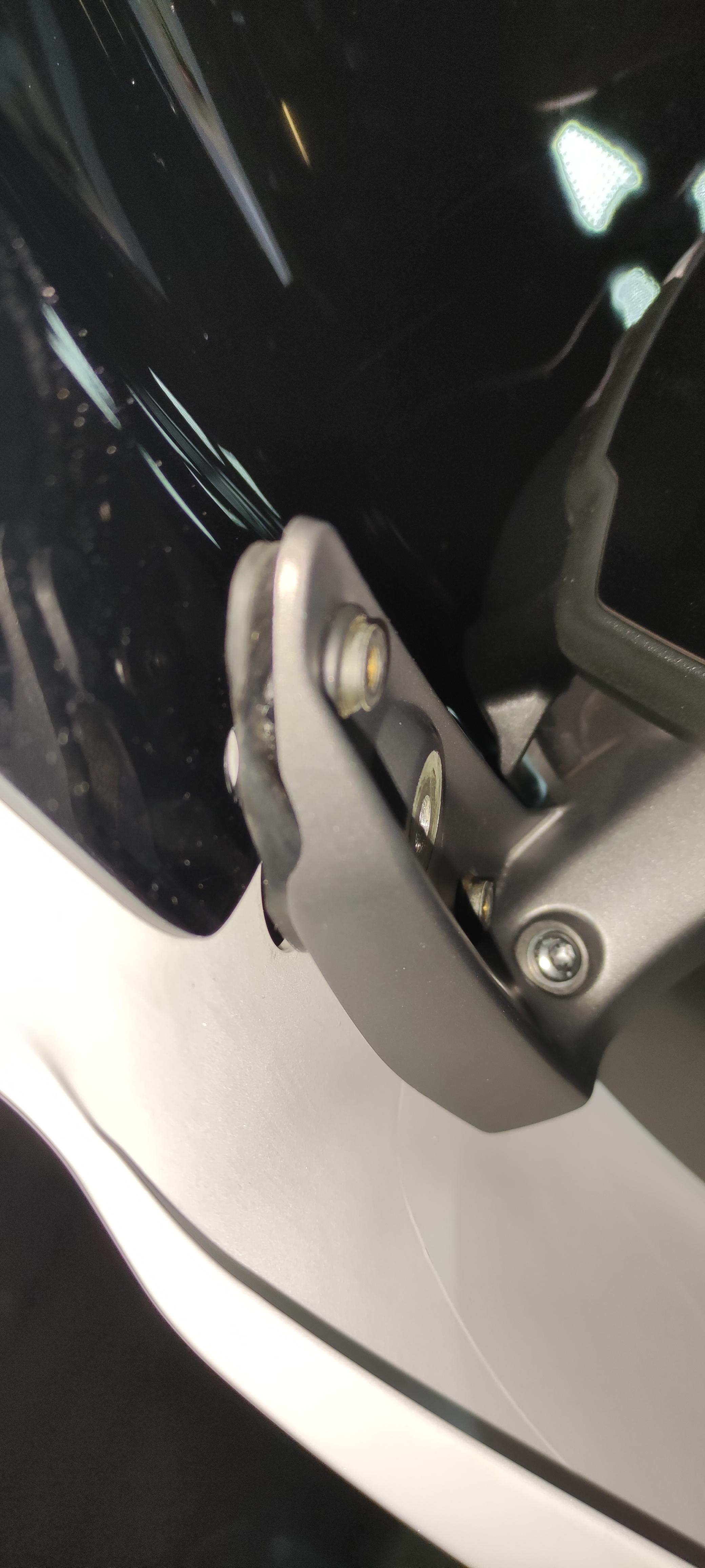

WhiteMinion Geschrieben 6. Dezember 2024 Autor report Geschrieben 6. Dezember 2024 Gerade eben schrieb Kneesliding: Müsste glaube ich nur leicht nach oben ziehen. War gar nicht schwer. Hab nur die sechs Schrauben raus genommen und der Scheibe ging leicht raus Ich hab die Scheibe ja mittlerweile draußen und in die neue bereits die Gummistopfen oberhalb eingesetzt, nun gestaltet sich es es etwas schwierig bei den beiden unteren Stopfen, wie in meinem Foto zu sehen. Die müsste ich ja im eingebauten Zustand durch die Öffnung in der Scheibe bekommen, aber anscheinend hast dafür auch nicht die Verkleidung abgebaut vermute ich mal. Zitieren
Dennis22 Geschrieben 14. Dezember 2024 report Geschrieben 14. Dezember 2024 Ich hatte auch ein bisschen zu kämpfen mit dem Wechseln der Scheibe. Das geht bei vielen anderen Motorrädern mit Verkleidung bedeutend einfacher. Grundsätzlich ist es sinnvoll die Verkleidungsteile links und rechts entweder zu demontieren oder zumindest zu lösen um einen freien Blick auf die Bohrungen, in die später die Stopfen kommen, zu erhalten. Ich habe die unteren vier Stopfen komplett ausgebaut und dann zuerst alle Stopfen in die neue Scheibe eingesetzt. Jetzt muss man noch die Stopfen mitsamt Scheibe wieder in den Verkleidungshalter kriegen. Das geht am besten mit ein bisschen WD40 und einer Schraube die man ein paar Gewindegänge in den Stopfen eindreht. Nun kann man leichten Druck auf die Schraube ausüben und der Stopfen "flutscht" in den Verkleidungshalter. Das ganze macht man nacheinander bei allen vier Stopfen. On 12/6/2024 at 3:00 PM, BritBike said: Ich würde das NICHT tun und einfach zu einem guten Folierer fahren. Der macht Dir die vorhandene Scheibe dunkel und wenn du es nicht mehr magst ziehst du es halt wieder ab. Spart auch die Kosten der Anschaffung einen anderen Scheibe. und illegal ist es noch dazu Zitieren
WhiteMinion Geschrieben 14. Dezember 2024 Autor report Geschrieben 14. Dezember 2024 vor 1 Stunde schrieb Dennis22: Ich hatte auch ein bisschen zu kämpfen mit dem Wechseln der Scheibe. Das geht bei vielen anderen Motorrädern mit Verkleidung bedeutend einfacher. Grundsätzlich ist es sinnvoll die Verkleidungsteile links und rechts entweder zu demontieren oder zumindest zu lösen um einen freien Blick auf die Bohrungen, in die später die Stopfen kommen, zu erhalten. Ich habe die unteren vier Stopfen komplett ausgebaut und dann zuerst alle Stopfen in die neue Scheibe eingesetzt. Jetzt muss man noch die Stopfen mitsamt Scheibe wieder in den Verkleidungshalter kriegen. Das geht am besten mit ein bisschen WD40 und einer Schraube die man ein paar Gewindegänge in den Stopfen eindreht. Nun kann man leichten Druck auf die Schraube ausüben und der Stopfen "flutscht" in den Verkleidungshalter. Das ganze macht man nacheinander bei allen vier Stopfen. und illegal ist es noch dazu Ich habe es mittlerweile geschafft, aber die Gummistopfen waren etwas nervig ^^.…die ziehen sich ja erstmal lang und ziehen sich dann wieder zusammen,. sobald man schrauben rein dreht. Hast Du eine MRA verbaut? Zitieren

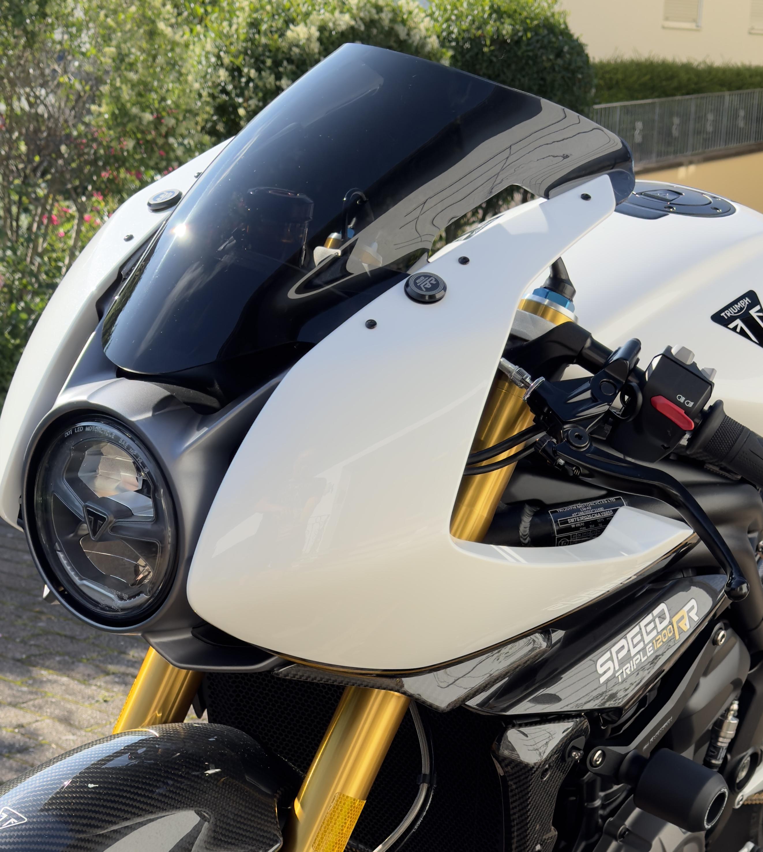

WhiteMinion Geschrieben 15. Dezember 2024 Autor report Geschrieben 15. Dezember 2024 vor 11 Minuten schrieb Dennis22: Ja, habe die MRA in schwarz verbaut. Ok, dann folgende Frage; Die Aussparungen der Scheibe, welche in der Höhe der Spiegel sitzen....sitzen die Kanten bei Dir auch so knapp unter der Verkleidung? Je nach Justierung sitzt die Aussparung ganz knapp unter der Kante der Verkleidung, oder guckt sogar minimal raus. Zitieren
Dennis22 Geschrieben 15. Dezember 2024 report Geschrieben 15. Dezember 2024 Sieht bei mir auch so aus Zitieren
WhiteMinion Geschrieben 15. Dezember 2024 Autor report Geschrieben 15. Dezember 2024 vor 24 Minuten schrieb Dennis22: Sieht bei mir auch so aus Ok.... Dann finde ich die Verarbeitung bisschen happig. Da hätte MRA die Aussparungen kleiner machen sollen..😣 Dennis22 reagierte darauf 1 Zitieren

WhiteMinion Geschrieben 17. Dezember 2024 Autor report Geschrieben 17. Dezember 2024 (bearbeitet) Am 15.12.2024 um 12:04 schrieb Dennis22: Sieht bei mir auch so aus Ich habe die Scheibe reklamiert und MRA schickt mir eine neue, wobei ich vermutlich das gleiche Problem am Ende haben werde. Mal abwarten....🥲 Sollte dies der Fall sein, dann wird MRA eine Korrektur der Scheibe in der Produktion vornehmen. Manchmal muss man einfach penibel sein und sowas mal reklamieren...😬 Bearbeitet 17. Dezember 2024 von WhiteMinion Zitieren
