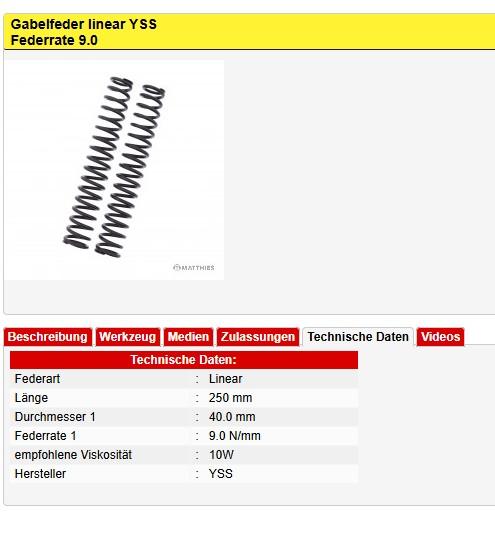

Ich möchte vor der neuen Saison meine Gabel überholen und dabei auch die Federn gegen lineare austauschen. Bei Matthies bekomme ich über einen Freund sehr gute Konditionen für z.B. einen Satz YSS Federn. Diese sind allerdings knapp 100mm kürzer als die normalen progressiven. Hülsen scheinen da nicht dabei zu sein. Hat jemand einen Tipp woher ich die bekommen kann? Sollten wohl 98mm lang sein. "Triumphworld" hat wohl gerade Ferien und die Seite offline gestellt.

Moinsen und erstmal besten Dank für die Antworten. Ich war der Ansicht, dass standardmäßig progressive Federn von 348mm länge verbaut sind. Da war ich offenbar auf dem Holzweg.
Werde mir dann die YSS federn von Matthies besorgen.

Die Federn sind nun gewechselt und mein Fehler bei der Eingangsfrage war, dass die Serienfedern kurz (250mm) UND progressiv sind sind. War davon ausgegangen, dass progressive immer 350mm haben.
Jedenfalls sind die alten nur noch 246mm lang. In meinem Handbuch finde ich keine Verschleißgrenze. Weiß jemand ob die mit minus 4mm nun offiziell Schrott sind? Gefühlt waren sie in meinem Bike jedenfalls völlig ausgelutscht.

Nein, die sind nicht Schrott.
Du hast jetzt mit den linearen Federn natürlich eine höhere Federrate auf den ersten paar Zentimetern Federweg und (falls du es nicht per Einsteller angepasst hast) 4 mm mehr Vorspannung als auf den alten progressiven Federn.
