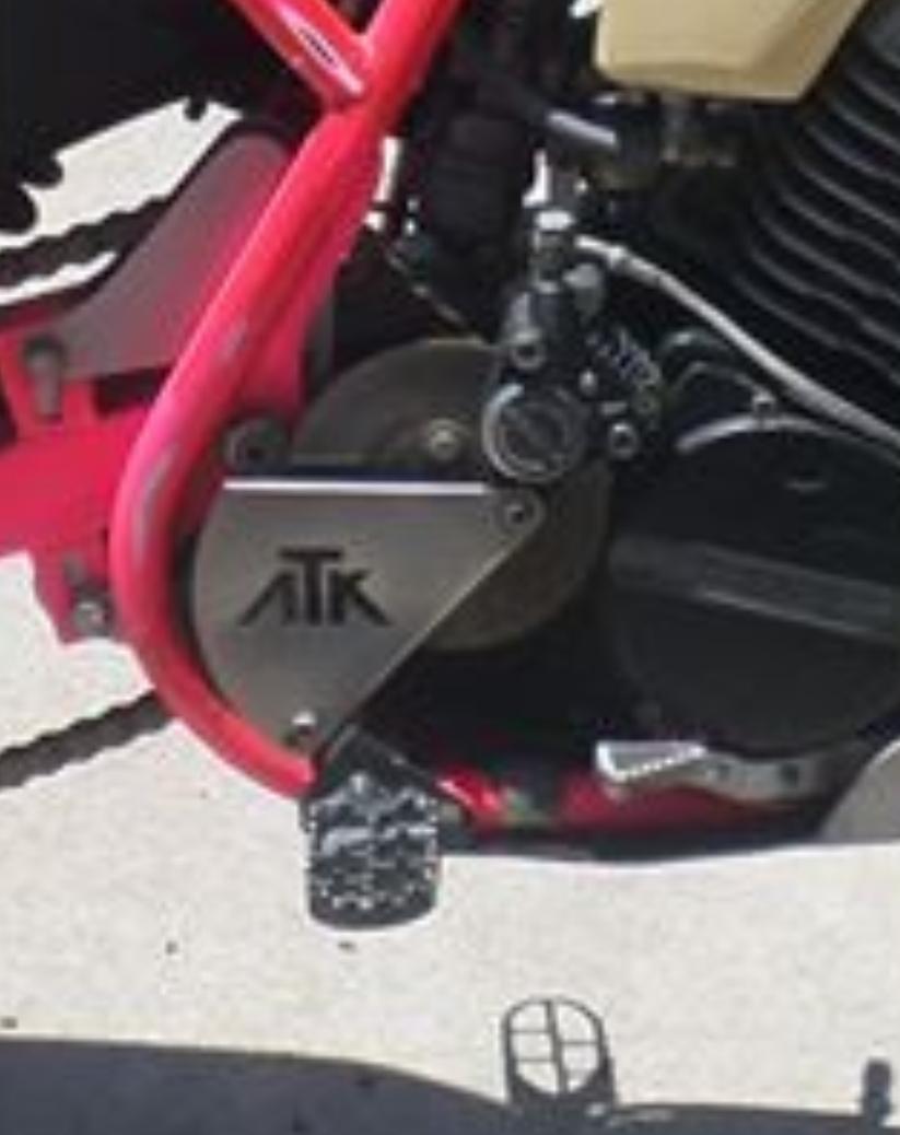

triplehead Geschrieben 1. Januar 2025 report Geschrieben 1. Januar 2025 (bearbeitet) vor 13 Stunden schrieb Krylov: Bei ein Motorrad müsste man dann die Bremsscheibe an dem Getriebeausgang positionieren und hätte hinten nur das Kettenrad am Hinterrad. (Gab es das nicht sogar mal bei Geländemotorrädern?) Das war ATK. Deswegen in D leider nicht zulassungsfähig: Bearbeitet 1. Januar 2025 von triplehead Highlander556 und Krylov reagierten darauf 1 1 Zitieren
MaT5ol Geschrieben 1. Januar 2025 Autor report Geschrieben 1. Januar 2025 (bearbeitet) ATK. - Hatten die nicht auch irgendwelche aufwendigen Schwingenkonstruktionen um Schwingendrehpunkt und Antriebsritzel koaxial zu bekommen?? Die daraus resultierende gleichbleibende Kettenspannung unabhängig von der Einfederung und vermeintlich verbessertes Fahrverhalten durch reduzierte Antriebsreaktionen haben sich aber wohl nie ( so wie auch bei der BMW G450X) so bewahrheitet, dass dadurch ein Vorteil auszumachen gewesen wäre.... Bearbeitet 1. Januar 2025 von MaT5ol Zitieren

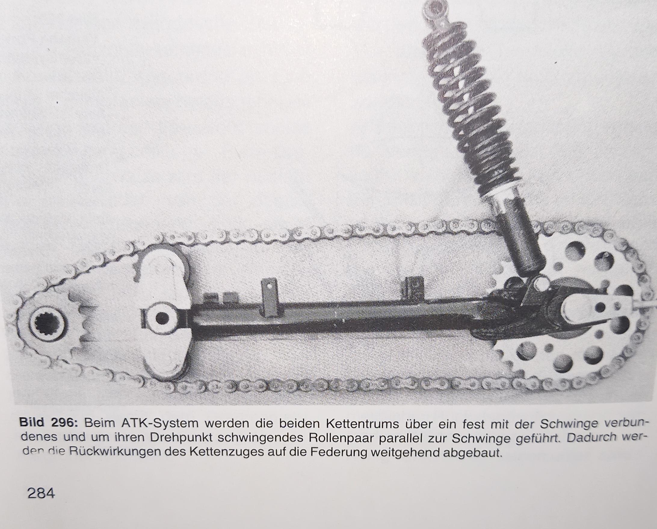

triplehead Geschrieben 1. Januar 2025 report Geschrieben 1. Januar 2025 vor einer Stunde schrieb MaT5ol: ATK. - Hatten die nicht auch irgendwelche aufwendigen Schwingenkonstruktionen um Schwingendrehpunkt und Antriebsritzel koaxial zu bekommen?? Nicht ganz (sieht man auch auf dem Bremsscheibenbild): Aus "Einführung in die Motorradtechnik" von H.W. Bönsch vor 50 Minuten schrieb UmmelGummel: Wie funktioniert das mit den Belägen in der Mitte. Da ist doch gar kein Kolben der die auseinander drückt??? Im Prinzip wie eine Mehrscheibenkupplung, nur umgekehrt ;-) Krylov reagierte darauf 1 Zitieren
