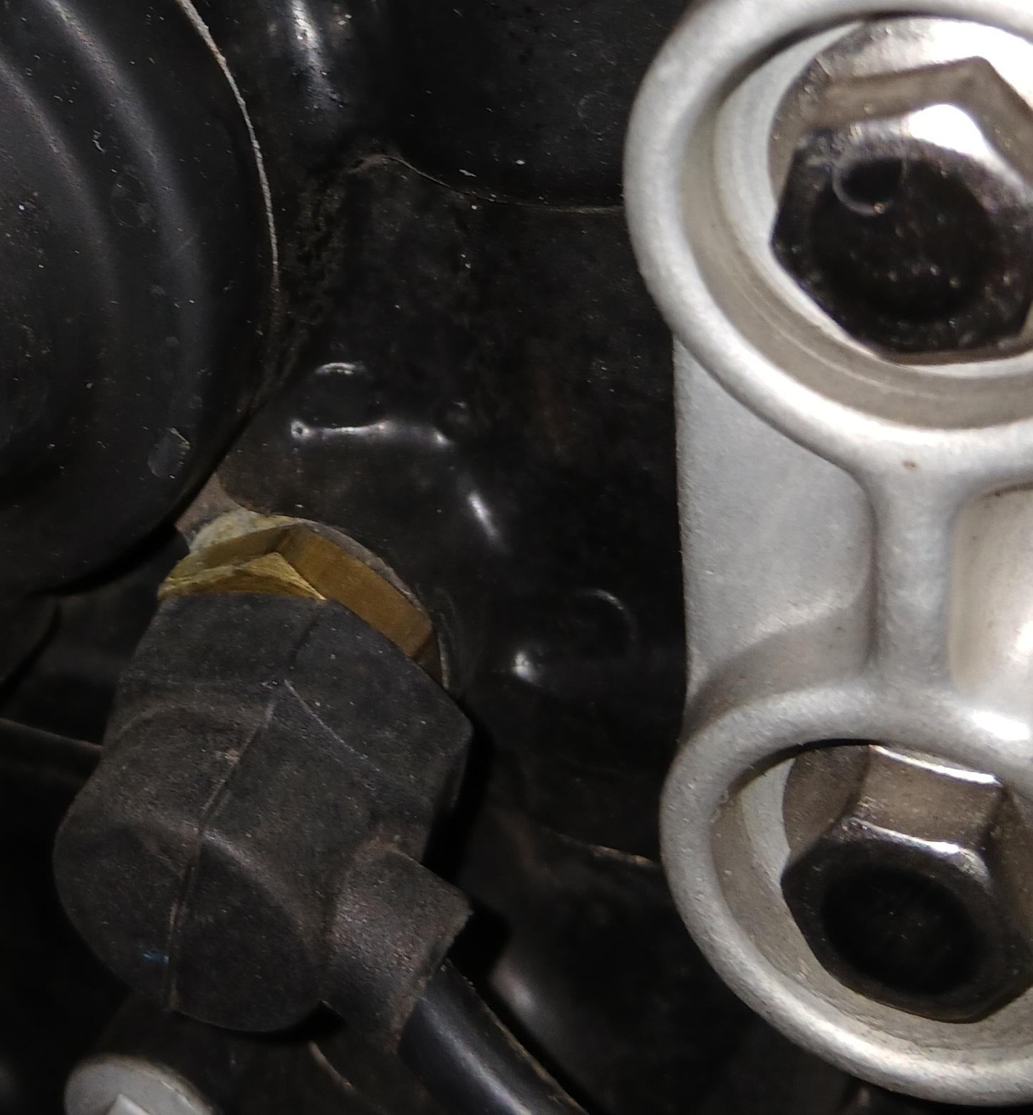

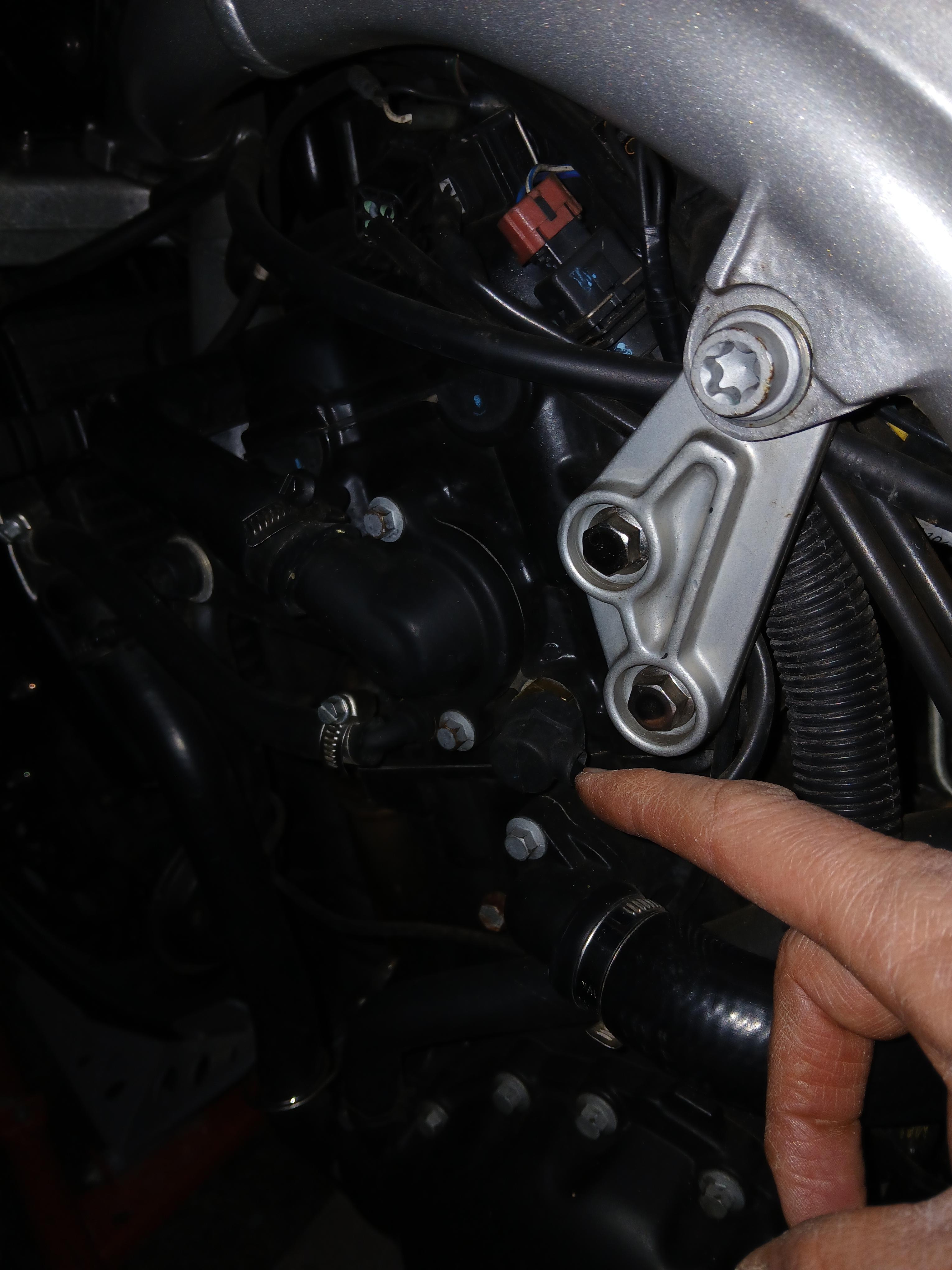

vor einer Stunde schrieb Drucki:
Ist das der Temperatursensor?
Wo ist das fotografiert, mach mal ein Bild weiter weg, sieht aber gut aus.
Bild vom Masseanschluss!
Ja, das ist der Sensor! War gerade in Garage!
Zylinder aussen Fahrtrichtung links
  • Like 1
