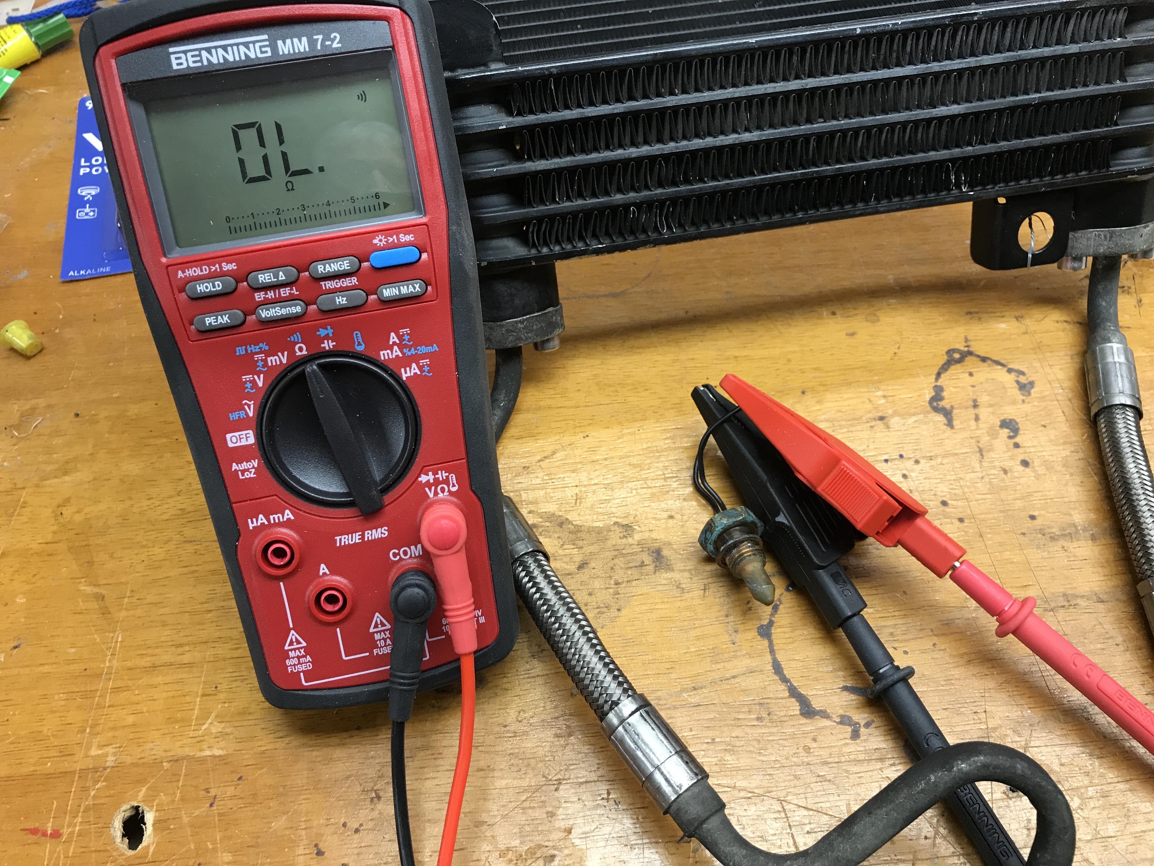

Drucki Geschrieben 4. Januar 2025 report Geschrieben 4. Januar 2025 (bearbeitet) vor 52 Minuten schrieb Captainahab: Habe mich vllt falsch ausgedrückt: Die Leerlaufdrehzahl ist erst normal, dann steigt sie und die MKL geht an. Und die Temperaturanzeige geht runter... Fehler auslesen mit Tune ECU, ich sehe da noch keinen Zusammenhang zwischen der steigen Drehzahl und der fallenden Wassertemperatur. Die geht eigentlich nur runter, wenn der Lüfter im Stand anspringt. Der Sensor für die Wassertemperatur ist links hinten am Zylinder, zwei Adern, Werte kann ich gleich liefern. Ich tippe da eher auf ein elektrisches Problemchen! Edit war gerade messen, mein ausgebauter ist defekt und gerade in den Müll gewandert! Bearbeitet 4. Januar 2025 von Drucki Zitieren

Drucki Geschrieben 4. Januar 2025 report Geschrieben 4. Januar 2025 vor 21 Minuten schrieb Captainahab: Bilder kann ich gern machen, aber man wird einen Drehzahlmesser bei 2500 Umdrehungen und eine orangefarbene MKL sehen. Oder meinst du etwas Anderes? Nein, Bilder vom Motor und dessen optischen Zustand, das hilft schon mal, wenn der Bock jahrelang im Regen stand, sieht man ihm das schon mal an. Nimm aber ne Lampe mit, damit die Bilder genug Licht haben. Wenn der Fühler dfekt ist hat der meißt nur einen Zustand Kontakt offen, also Widerstand unendlich. Kannst du mit einem Ohmmeter umgehen? Der Temp-Fühler ist nur gesteckt und einfach zu messen! Captainahab reagierte darauf 1 Zitieren

Captainahab Geschrieben 4. Januar 2025 Autor report Geschrieben 4. Januar 2025 vor 19 Minuten schrieb Drucki: Nein, Bilder vom Motor und dessen optischen Zustand, das hilft schon mal, wenn der Bock jahrelang im Regen stand, sieht man ihm das schon mal an. Nimm aber ne Lampe mit, damit die Bilder genug Licht haben. Wenn der Fühler dfekt ist hat der meißt nur einen Zustand Kontakt offen, also Widerstand unendlich. Kannst du mit einem Ohmmeter umgehen? Der Temp-Fühler ist nur gesteckt und einfach zu messen! In die Arbeit mit dem Multimeter muss ich mich jedesmal wieder reindenken. Irgendwie klappt es dann meist. Wo genau sitzt denn der Fühler? Zitieren
Drucki Geschrieben 4. Januar 2025 report Geschrieben 4. Januar 2025 vor 2 Stunden schrieb Drucki: Der Sensor für die Wassertemperatur ist links hinten am Zylinder, zwei Adern, Werte kann ich gleich liefern. Da ist ein Stecker dran, den kannst du auseinander machen und messen! Im Ohm-Bereich des Multimeters!! Zitieren
