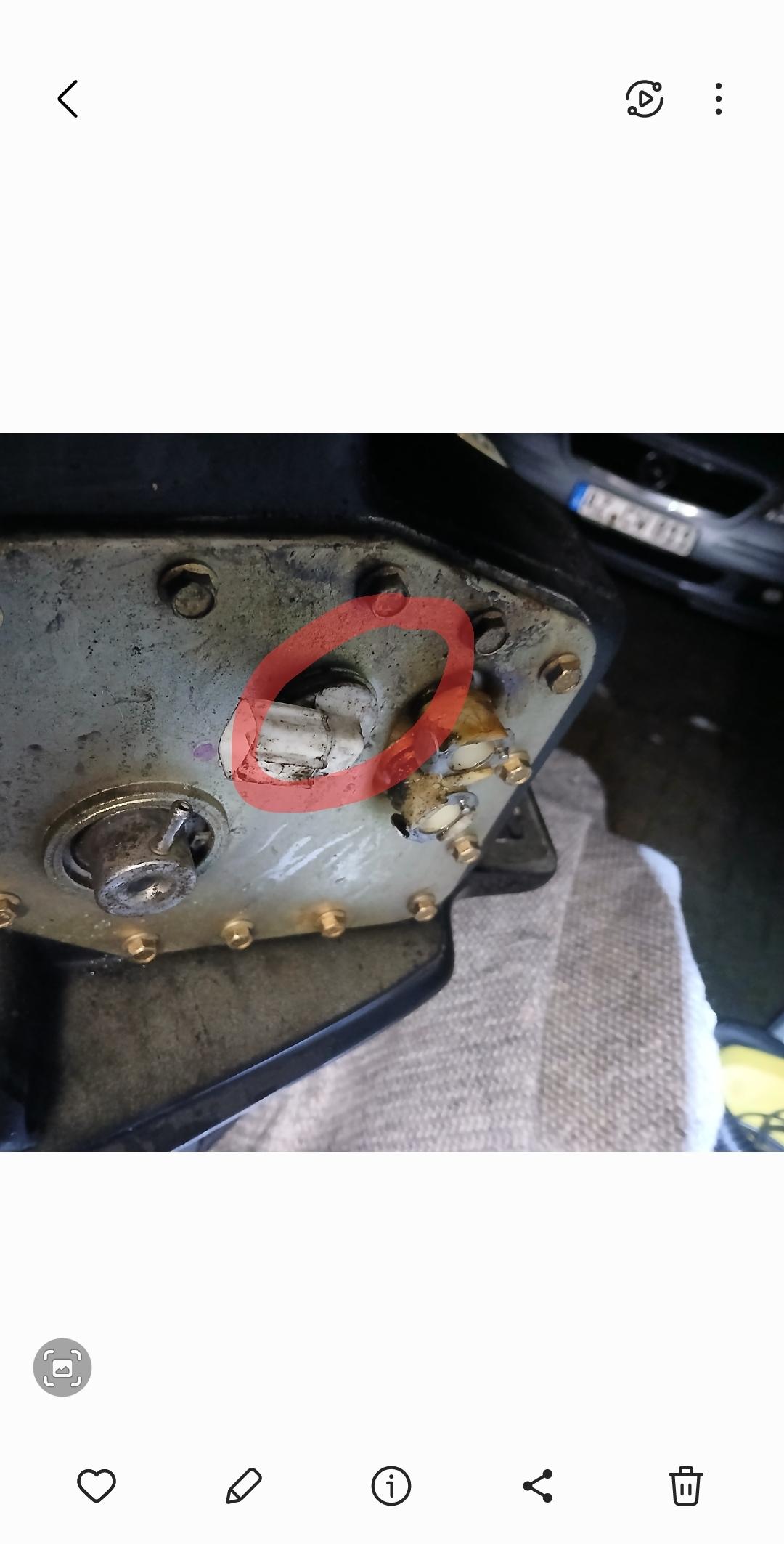

Wie entfernen ich den Stecker aus der Platte der Benzinpumpe
Da ich ohnehin gerade den Tank runter habe und die Benzinpumpe draußen, wollte ich alle Dichtungen erneuern.
Wie bekomme ich diesen weißen Stecker entfernt?
Danke euch

Garnicht! Dran lassen!
Kostet ja nicht die Welt und wenn man ohnehin dran ist... irgendwie muss der doch rausgehen?
Lass den Mann doch !
Einfach kräftig ziehen.
Vorher solltest Du Dir besser den O-Ring dahinter neu besorgen.
Am besten doppelt, denn meistens geht’s beim Erstversuch
schief und auch die Dichtung für die Platte leg bereit.
Sinnvoll wäre dann auch gleich der Tausch von Benzinfilter,
Benzinsieb, interner Leitungen und der Schnellkupplungen.
Oder Du hörst auf Drucki … :innocent:

Das Sieb gibt es scheinbar nicht einzeln, das hängt an der Benzinpumpe.

Wenn Du Teile brauchst, wende dich an unseren Forumslieferanten @starfighter1967.
Das Sieb kannst Du doch selbst sauber machen. Und ob es bei dem Filter nicht auch billiger geht, kannst Du bei Matthias (Starfighter) erfahren.

Auf jedenfall auch die Dichtung von der Benzinpumpenplatte neu!
Sonst kannst Du später neu anfangen.

Ich mache alles neu was geht. VG
Hühnermörder
vor 4 Stunden schrieb Captainahab:
Doch.
