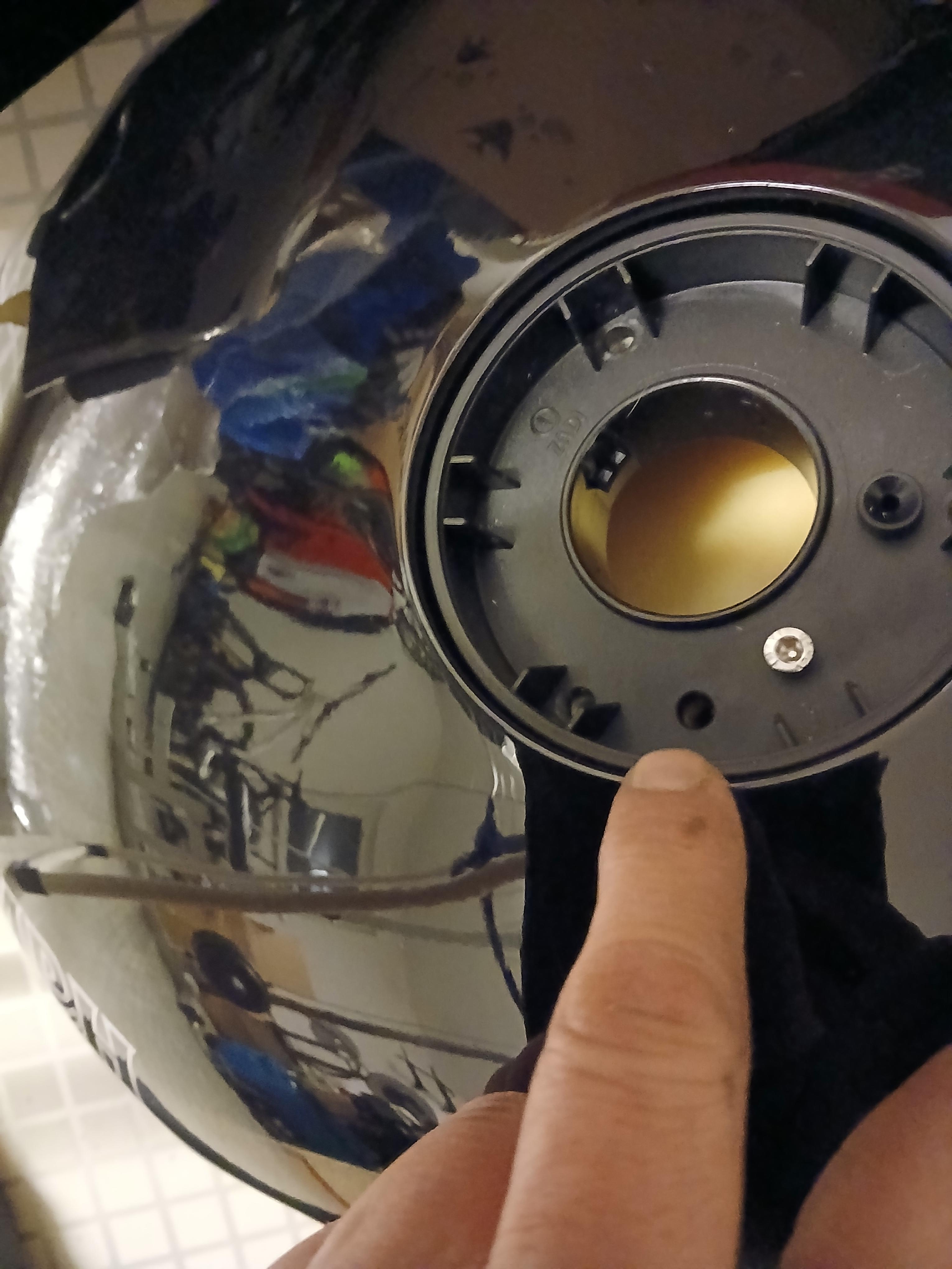

Tankdeckel 955i 2002. Was kommt in dieses Loch?
Ich habe den Tankdeckel ausgebaut und wüsste gerade nicht, was da reinkommt. Scheint ein Gewinde drin zu sein.
Die bereits eingeschraubte Schraube hält den silberfarben lackierten Ring des Tankdeckels, das Loch rechts davon scheint eine Art Entlüftung zu sein
 Aber das Loch, auf das ich zeige?
keinen blassen Schimmer.
Könnt ihr mir helfen?
Evtl ein Ablauf für Wasser?
Da liegst Du völlig richtig.
Daher auch auf der linken Seite,
weil der Eimer ja meist auf dem Seitenständer im Regen steht.
  • Thanks 1
Und guck dir unten am Tank die beiden Nippel (Regenwasser, Entlüftung) an, der eine sitzt meist zu!
Bearbeitet von Drucki
Danke, schon passiert, beide durchgängig
