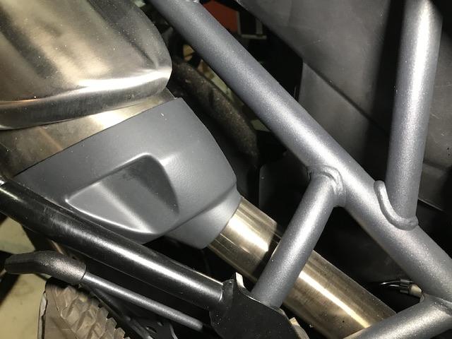

Argie26 Geschrieben 22. Januar 2025 report Geschrieben 22. Januar 2025 Für die Rahmenfarben sind keine Codes zu fiden. Aber ich habe nach Infos aus dem Tigerhome mal Teile einer Tiger 800 (Soziusgriffe, Auspuffblende) in RAL7021 (schwarzgrau) gelackt. Passt nicht perfekt, ist für mein Empfinden aber unauffällig genug (siehe Bild). Vielleicht fällt es mit der entsprechenden Struktur beim Pulvern sogar noch weniger auf. Zitieren
Argie26 Geschrieben 22. Januar 2025 report Geschrieben 22. Januar 2025 Ob die Speedy allerdings exakt das gleiche "Grau" wie die Tiger hat, kann ich noch weniger sagen. Zitieren
