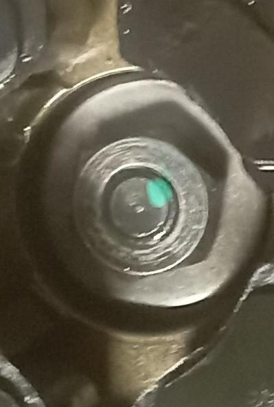

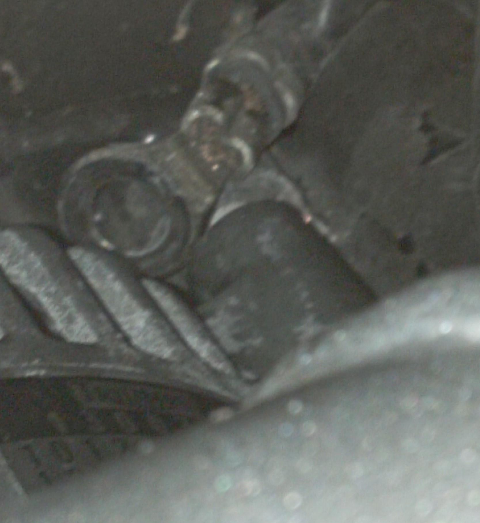

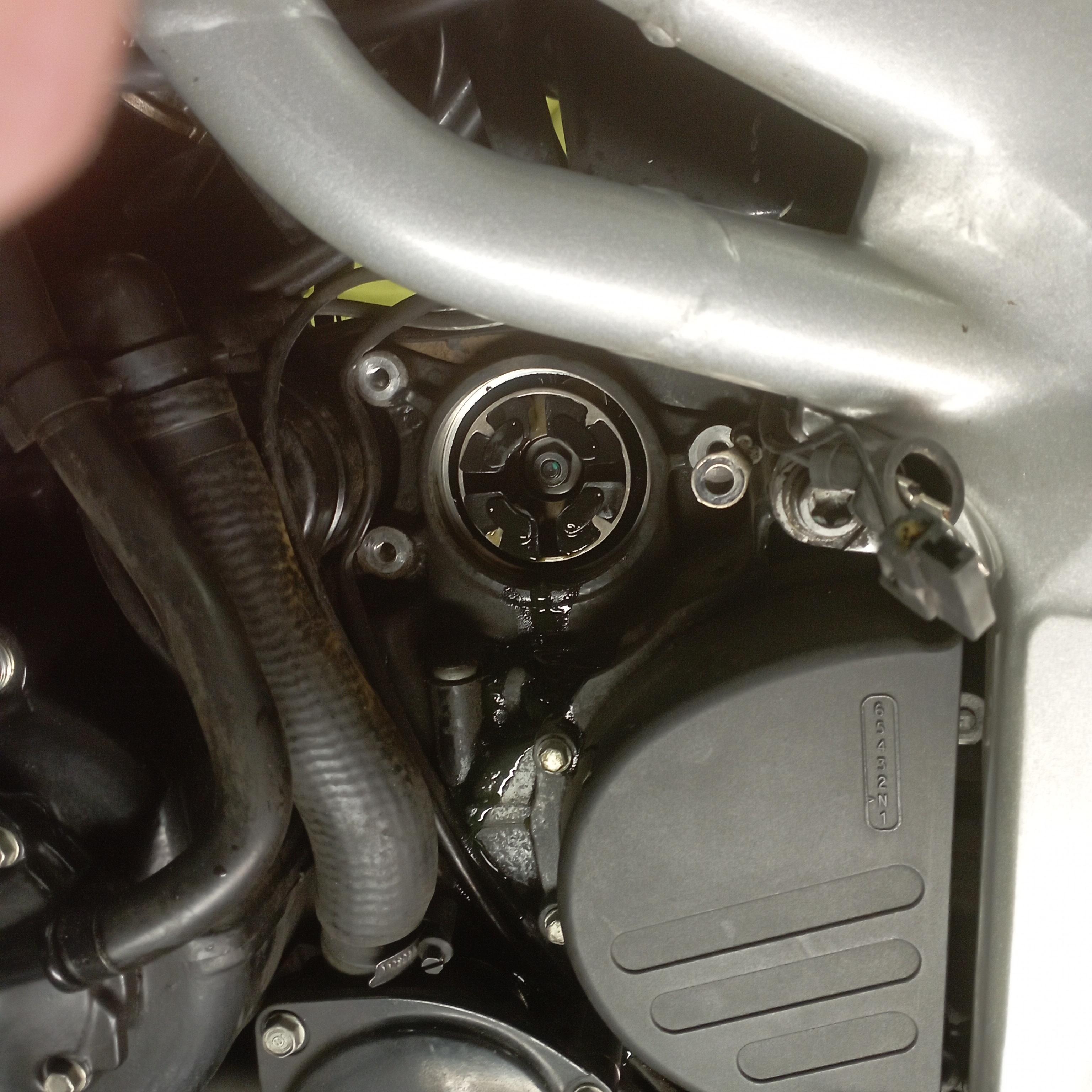

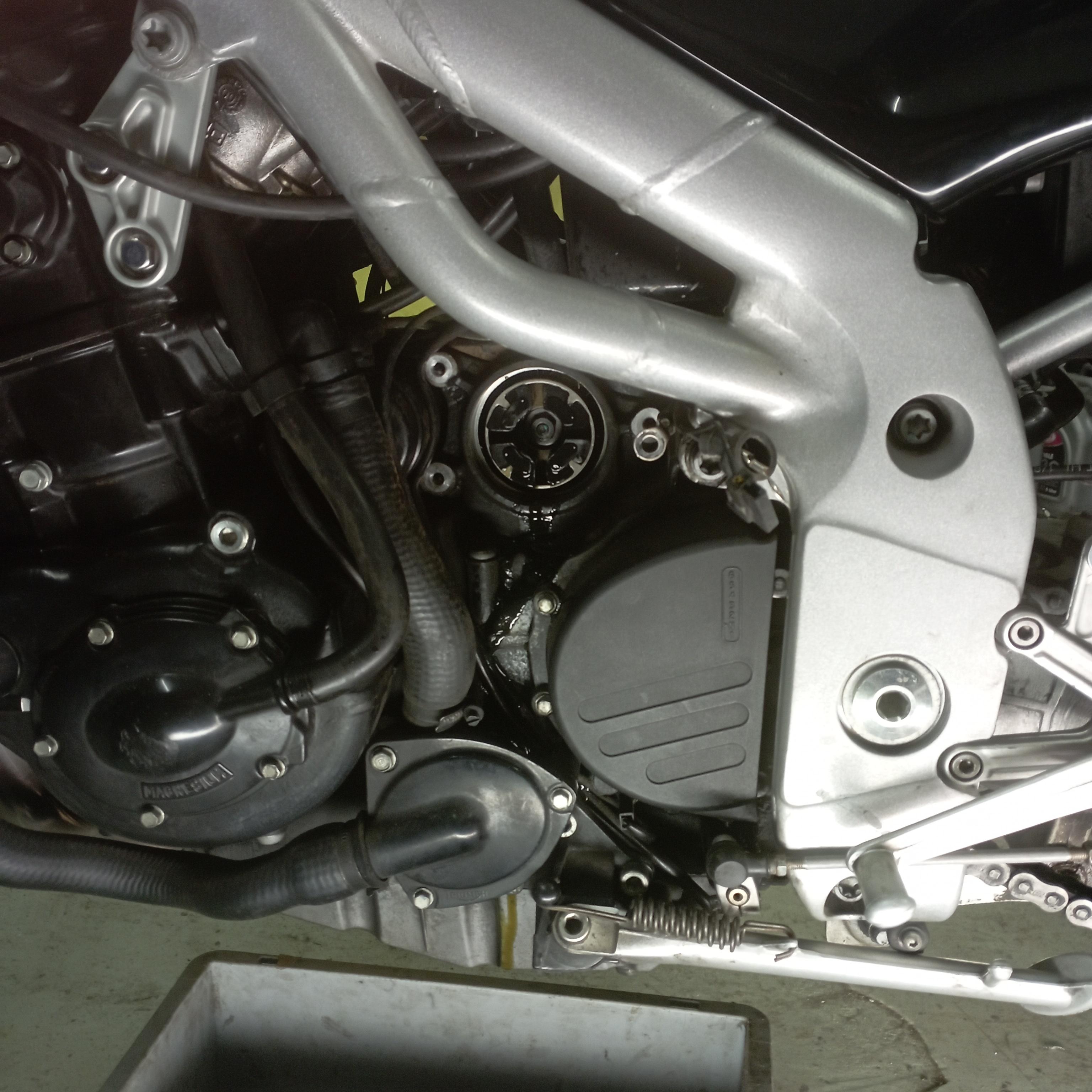

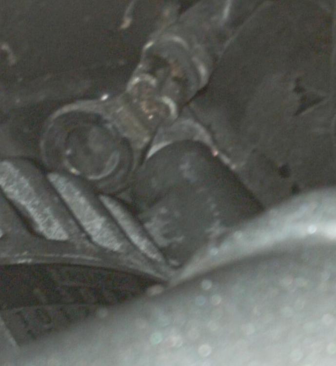

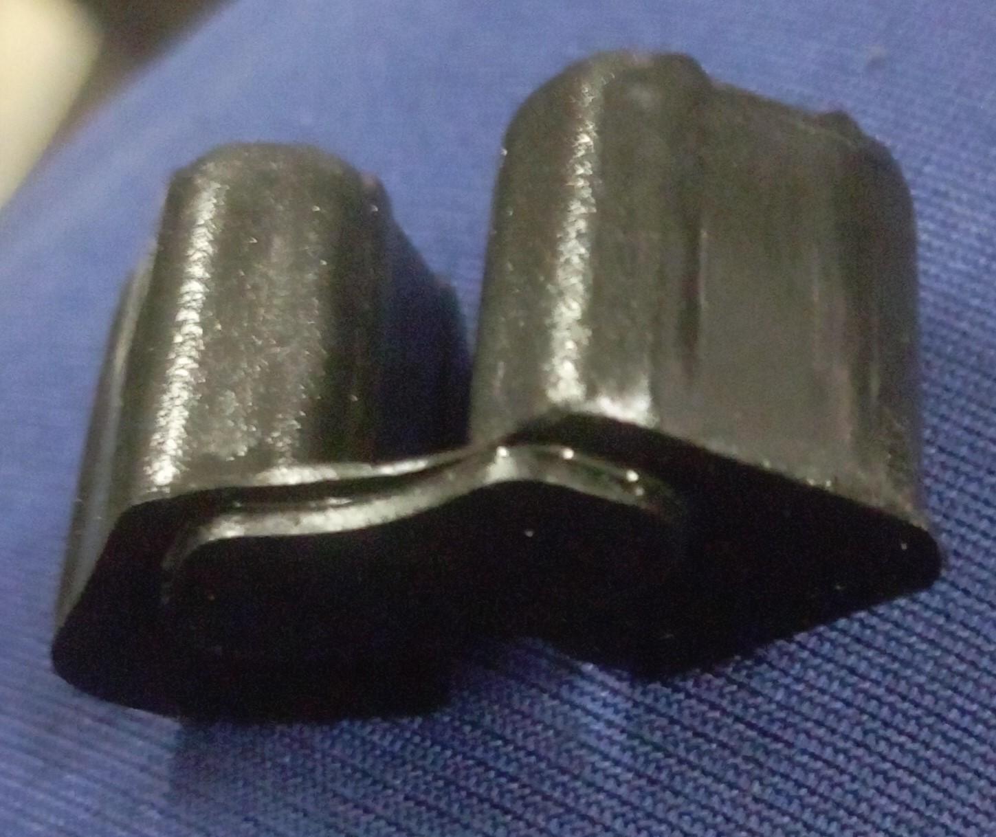

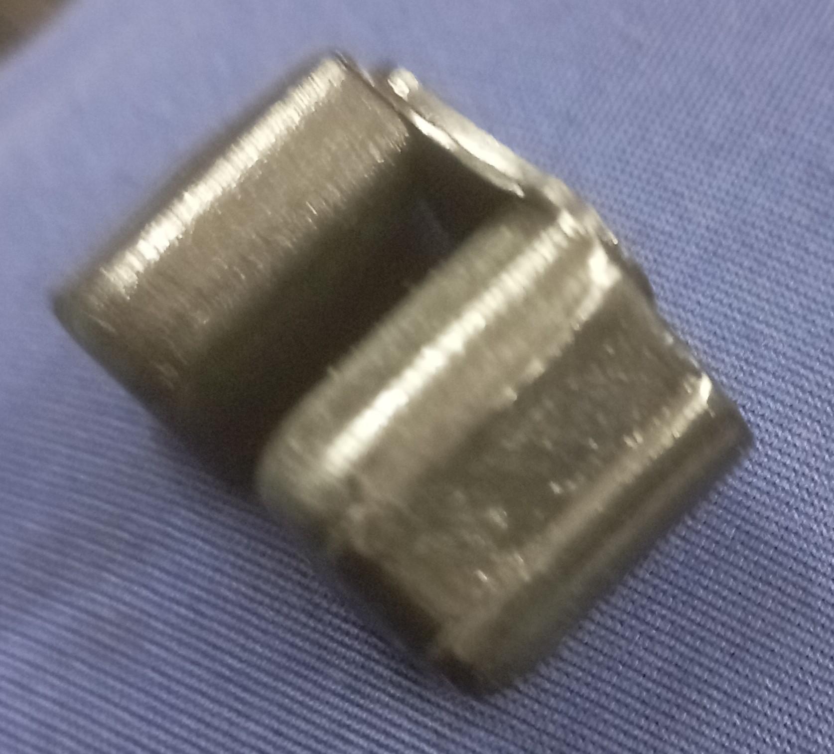

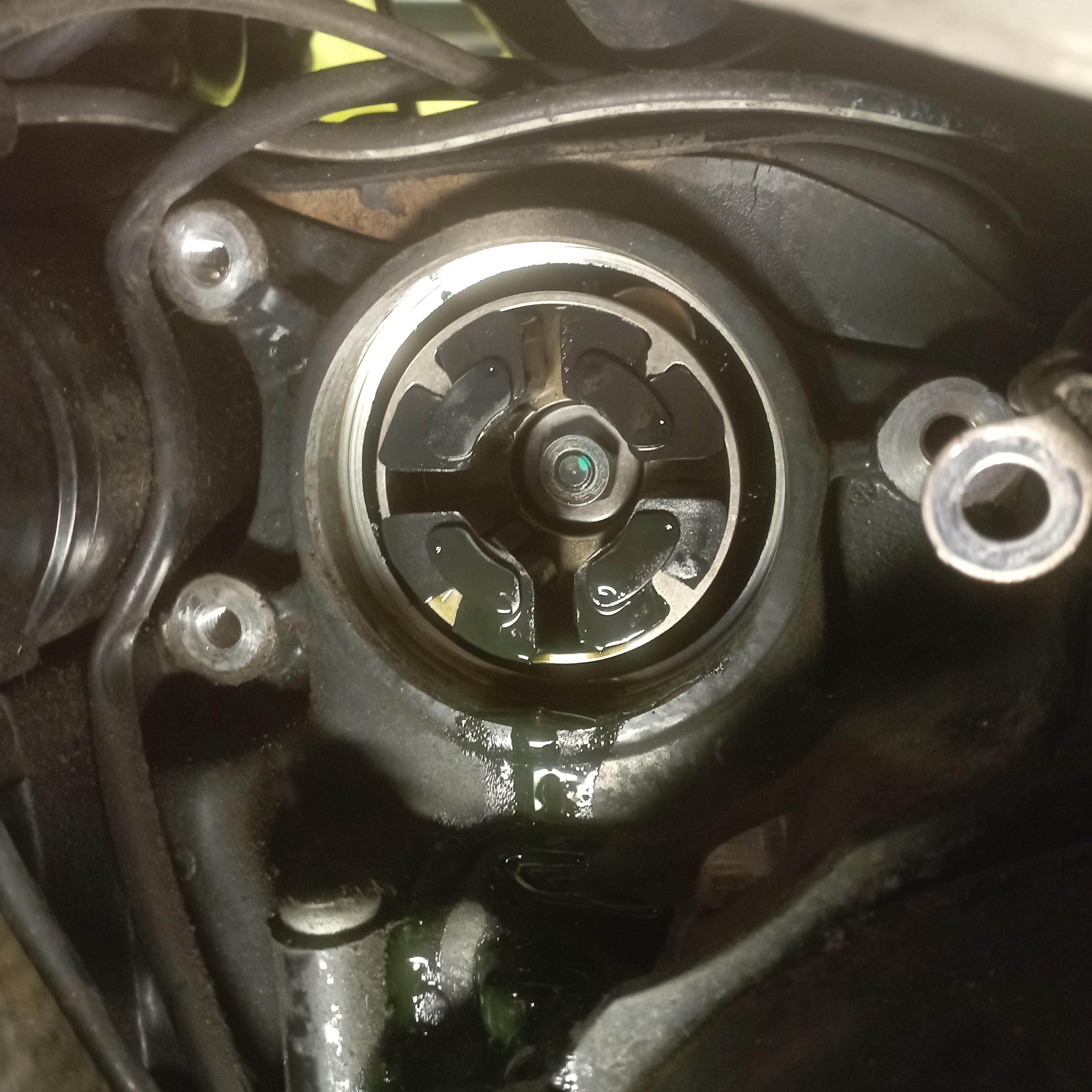

Bensmann Geschrieben 16. März 2025 Autor report Geschrieben 16. März 2025 So... es ist vollbracht, Lima war draußen, hab die Limamotorwelle auf Axial-/Radialspiel geprüft, nix festzustellen. Limawelle in Lima läuft auch rund, konnte nix ungewöhnliches finden. Mutter ist fest, Ruckdämpfer sehen für meinen Geschmack noch ganz ok aus, klar Verschleiß ist erkennbar, aber verschlissen ist wohl deutlich mehr zu sehen (hoffe ich). Demontage/Montage war wirklich einfach, nur die Ringöse der Masseverbindung an der rechten Schraube hat mich beim Wiedereinbau etwas geärgert. 2 Punkte irritieren mich aber noch... 1. Die Limamotorwelle hat eine grüne Farbmakierung in der Mitte, auf der Mutter kann ich da keine Farbe erkennen?!? Fehlt da was? Warum ist das so, wurde da evtl. beim Vorbesitzer schon mal was gemacht? Oder isses einfach nur ne Kennzeichnung für die Montage oder so? Würde gern wissen, was ihr so davon haltet? Bild anbei... 2. Wenn es das nicht ist, was kann es dann sein? Euch allen nochmal ein herzliches Dankeschön, ohne Eure tolle Unterstützung wäre ich da nicht dran gegangen, ihr seid Klasse... Hier die Bilder... P.S. Bin erstmal Happy dass nicht der schlimmste Fall eingetreten ist... Zitieren

Jochen ! Geschrieben 19. März 2025 report Geschrieben 19. März 2025 Was soll das nun wieder sein ? … Herr Bensmann Wenn axial wie radial kein Spiel feststellbar ist, dann wird es nicht diese Welle oder deren Lager sein. Ist der Mitnehmerrotor auf der Welle des Generators absolut fest und lässt sich auch mit händischem Kraftaufwand nicht bewegen, dann ist es auch das nicht. Läuft die Welle des Generators geräuschlos, so dürften auch dessen interne Lager und Magneten ok sein. Das Nadellager der Generatorantriebswelle ist ein spielfreies und ist austauschbar ohne Totalzerlegung. Vom Totalschaden also weit entfernt. Nächster Punkt wäre, vorausgesetzt der Motor läuft wirklich gesund und synchron, das Lager des Kupplungskorbes und die Befestigung und Dämpfung seines Antriebsrades. Also Kupplung komplett ausbauen. . Bensmann reagierte darauf 1 Zitieren
