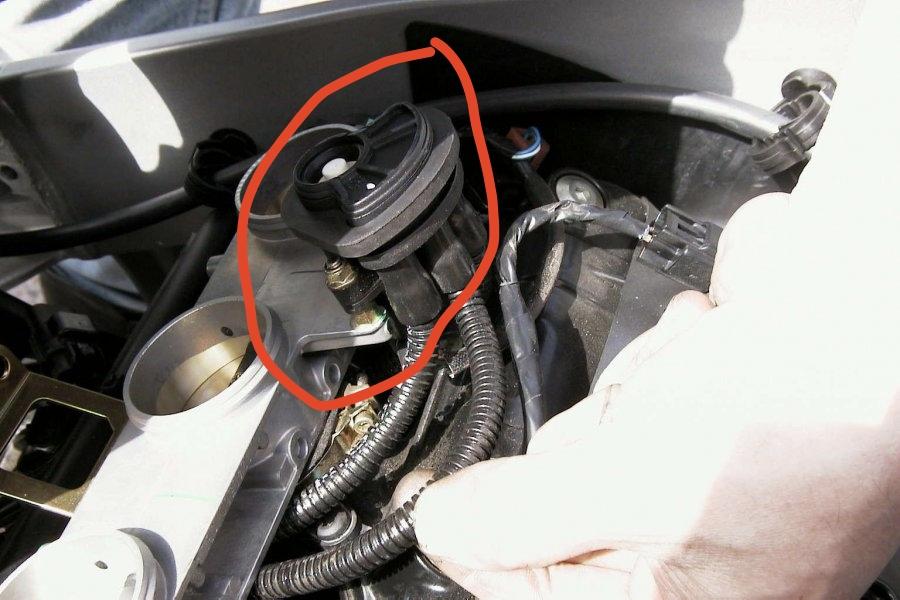

Die Gummi Dichtung ist bei mir Gerissen und sitzt nicht richtig kann sie das Problem auslösen ?
Magic Footprince
Wenn die nicht gerade in das Loch mit dem weißen Pilz drin genudelt wurde, eher nein. Die Dichtung sorgt dafür, dass über das IACV nur saubere Luft aus der Airbox nach dem Luftfilter angesaugt wird.
Schau lieber mal, ob die Gummitüllen an den Riffelschläuchen noch intakt sind.
