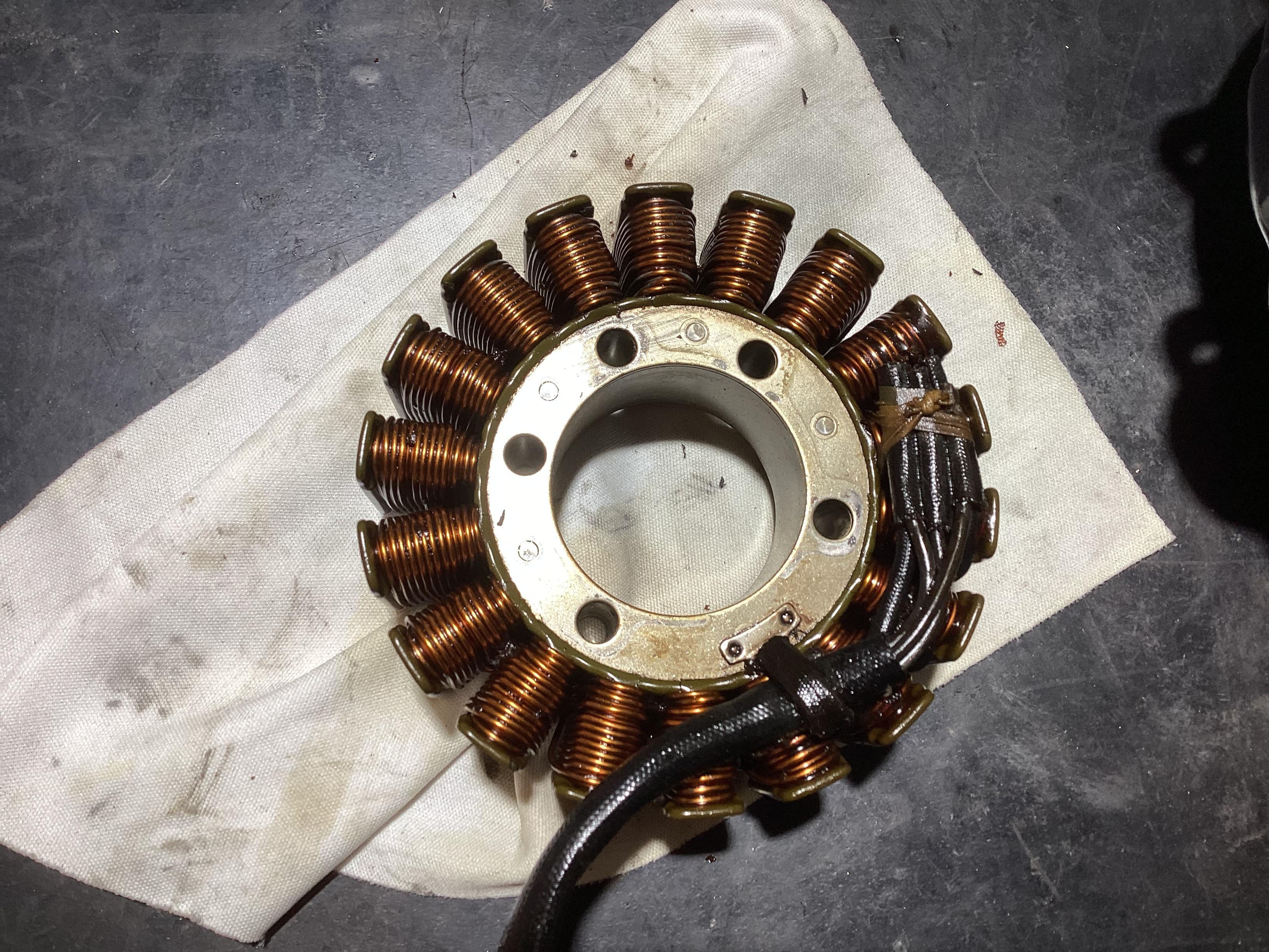

Tom_Paris Geschrieben 23. MĂ€rz 2025 report Geschrieben 23. MĂ€rz 2025 (bearbeitet) Moin, MĂ€nner aus Flake đ, habe folgendes Problem. Nachdem der alte Lima Regler wegen defekt rausgeflogen ist habe ich einen LĂ€ngsregler eingebaut. Der funktioniert und ist selbst nach 20min. recht lau. Also top. Bevor ich den neuen Regler eingebaut hatte, habe ich die Spannung an allen drei Leitern der Lichtmaschine im kaltem Zustand gemessen. Das waren 27V~. FĂŒr mich so in Ordnung. Nachdem ich den neuen Regler eingebaut hatte lag die Spannung an der Batterie bei 13,6V. Das ist fĂŒr mich etwas zu wenig. Nach ca. 20min. warmlaufen lassen der Maschine, musste noch den neuen KĂŒhlerlĂŒfter testen, habe ich die Lichtmaschine erneut durchgemessen. Jetzt lag der Wert bei 18,8V~ auf allen drei Leitern. Beim Abbau des Limadeckels ist dann ca. 100ml. Ăl rausgekommen đ€đ€·đŒââïž. Der Stator und das Polrad waren voller Ăl. Dann hab ich von der Wellendichtung gelesen das die erneuert gehört. 1. Hat jemand von so einem Verhalten des Stators gehört oder selbst die Erfahrung gemacht? 2. Wie seht Ihr das mit dem Ăl? 3. Wellendichtring tauschen? 4. WofĂŒr ist diese Dichtung, bzw. was ist die Funktion der Welle zum Schlauch. Habe nichts gefunden. Schöne Sonntag Nachmittag Euch. GruĂ, Matthias Bearbeitet 23. MĂ€rz 2025 von Tom_Paris Zitieren

East Geschrieben 23. MĂ€rz 2025 report Geschrieben 23. MĂ€rz 2025 Klar geht das mit dem Messing als FĂŒhrungsbolzen. Wie sieht die Lima denn aus? Noch alles schön Kupferfarben oder schon schwarze Kokelspuren? Zitieren
Tom_Paris Geschrieben 23. MĂ€rz 2025 Autor report Geschrieben 23. MĂ€rz 2025 Also auf den ersten Blick konnte ich nichts sehen. Zitieren
East Geschrieben 23. MĂ€rz 2025 report Geschrieben 23. MĂ€rz 2025 Die sieht allerdings noch recht gut aus, mhmm da weiĂ ich jetzt auch nicht genau woran das liegt đ€ Zitieren
