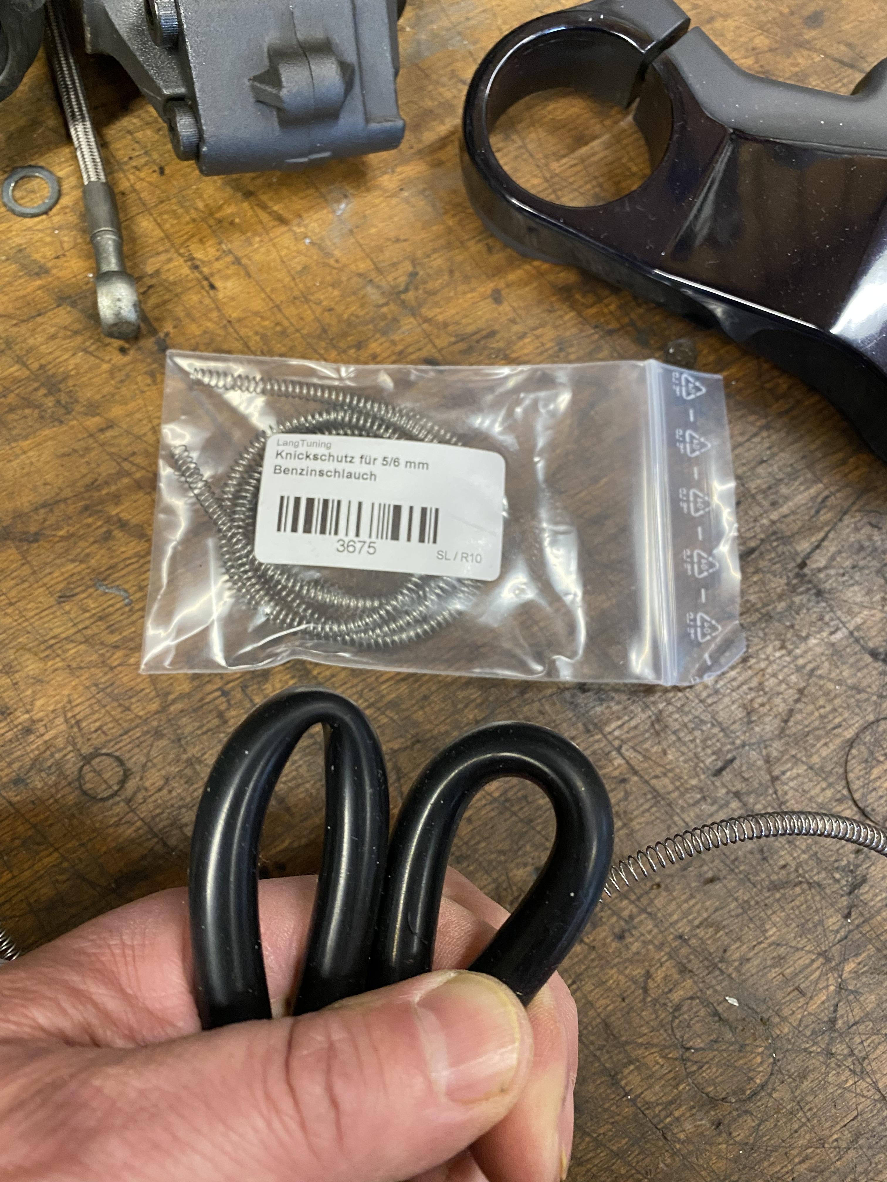

Hühnermörder Geschrieben 19. April 2025 report Geschrieben 19. April 2025 Am 25.3.2025 um 22:54 schrieb SiRoBo: Zwei Möglichkeiten zum selbst Basteln: Da meine gewebeverstärkten Benzinschläuche mit der Zeit eingeschnürt sind und ich seinerzeit unwissend den 6mm Silikonschlauch ohne Gewebeeinlage bestellt hatte, hier noch Lösung Zweikommafünf: Edelstahl 5/6 mm Knickschutz z.B. von LangTuning- einem Händler aus der Schnapsglasfraktion. Herr Kaiser und Drucki reagierten darauf 1 1 Zitieren
Triumphtreiber Geschrieben 1. Mai 2025 report Geschrieben 1. Mai 2025 (bearbeitet) Am 19.4.2025 um 19:16 schrieb Hühnermörder: Da meine gewebeverstärkten Benzinschläuche mit der Zeit eingeschnürt sind und ich seinerzeit unwissend den 6mm Silikonschlauch ohne Gewebeeinlage bestellt hatte, hier noch Lösung Zweikommafünf: Edelstahl 5/6 mm Knickschutz z.B. von LangTuning- einem Händler aus der Schnapsglasfraktion. Knickschutz für Silikonschläuche sind, wie ich finde, eine gute Lösung. Hab ich auch montiert. Die im Bild gezeigten Knickschutzfedern sind für 6 mm INNENDURCHMESSER beim Benzinschlauch, der eher geringe Wandstärken hat. Das scheint eine Besonderheit von Lang Tuning zu sein, die innen im Schlauch zu verlegen. Da geht es um transparente eher dünnwandige Benzinschläuche, die man transparent halten möchte. Ansonsten, und so wird das normalerweise gemacht: Bei Silikon-Unterdruckschläuchen hast Du eine Wandstärke von mindestens 2,5 mm. Daraus ergibt sich ein AUßENDURCHMESSER von 11 mm des Unterdruck-Silikonschlauchs. Die Knickschutzfeder sollte also 12 bis 13 mm Durchmesser haben. Die Knickschutzfeder kommt, auch als Scheuerschutz, außen rum, nicht innen durch. Normalerweise. Bearbeitet 1. Mai 2025 von Triumphtreiber Zitieren

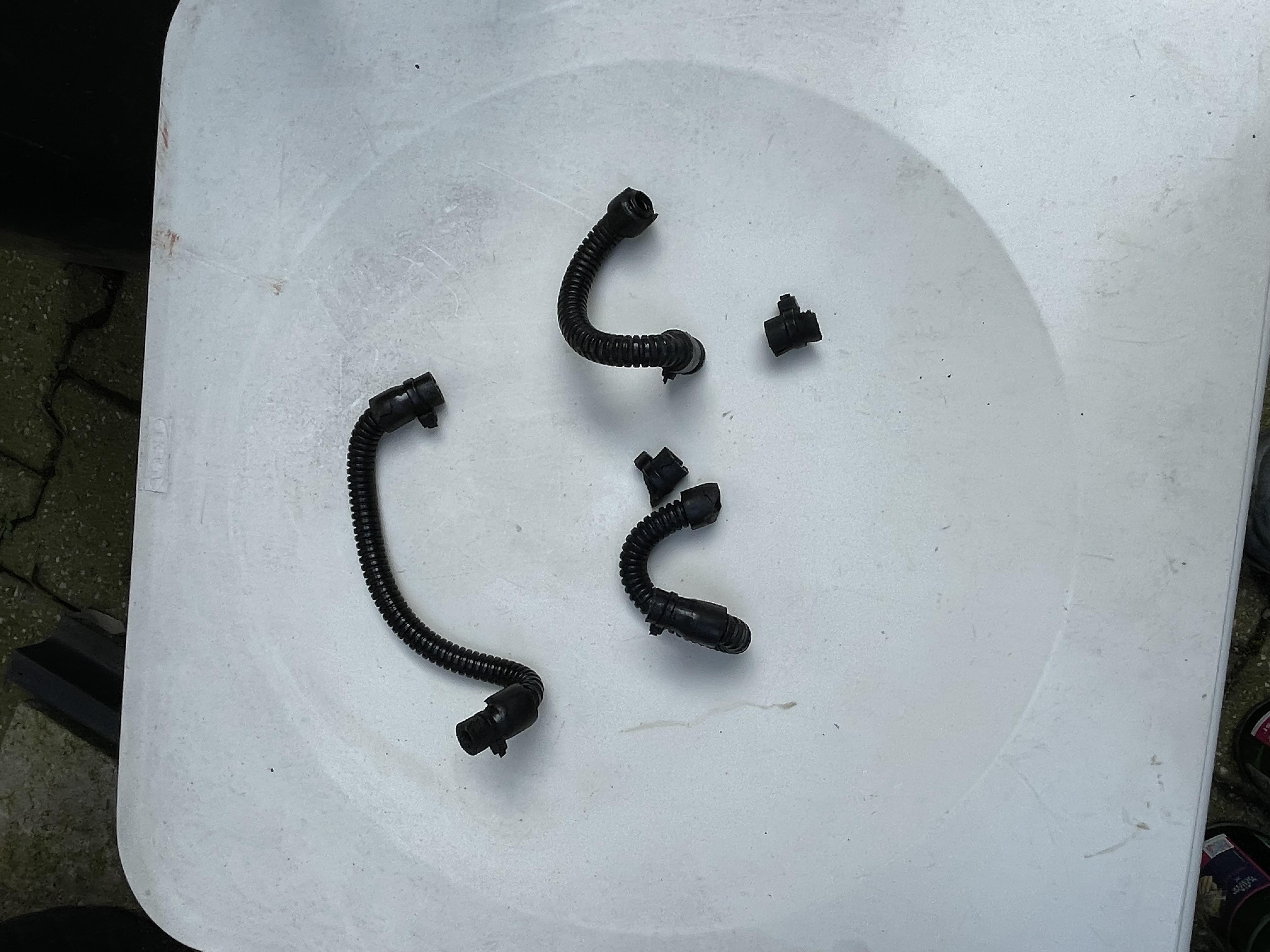

Hühnermörder Geschrieben 20. Mai 2025 report Geschrieben 20. Mai 2025 (bearbeitet) Am 25.3.2025 um 22:54 schrieb SiRoBo: die Gummenden an den Riffelschläuchen ersetzen. Guter Tip! 👍 Heute mal getestet. Die Gummienden zu ersetzen, erforderte schon recht hohen Kraftaufwand- ist aber mit etwas Schmiermittel wie Silikonspray zu bewerkstelligen. Hat den Charme, daß es ziemlich original aussieht. Die Kunststoffschläuche waren bei meinen Mopeds fast nie kaputt- meist nur die Anschlußnippel. Ebenso taugt der 6mm Silikonschlauch auch top für den Luftdruckanschluß Sagem MC 1000 <-> Airbox. Aussenknickschutz habe ich auch noch in einer Grabbelkiste gefunden. Die VA Innenfedern funzen aber wunderbar. Bearbeitet 20. Mai 2025 von Hühnermörder Jochen w, Herr Kaiser, Drucki und 3 Weitere reagierten darauf 5 1 Zitieren
