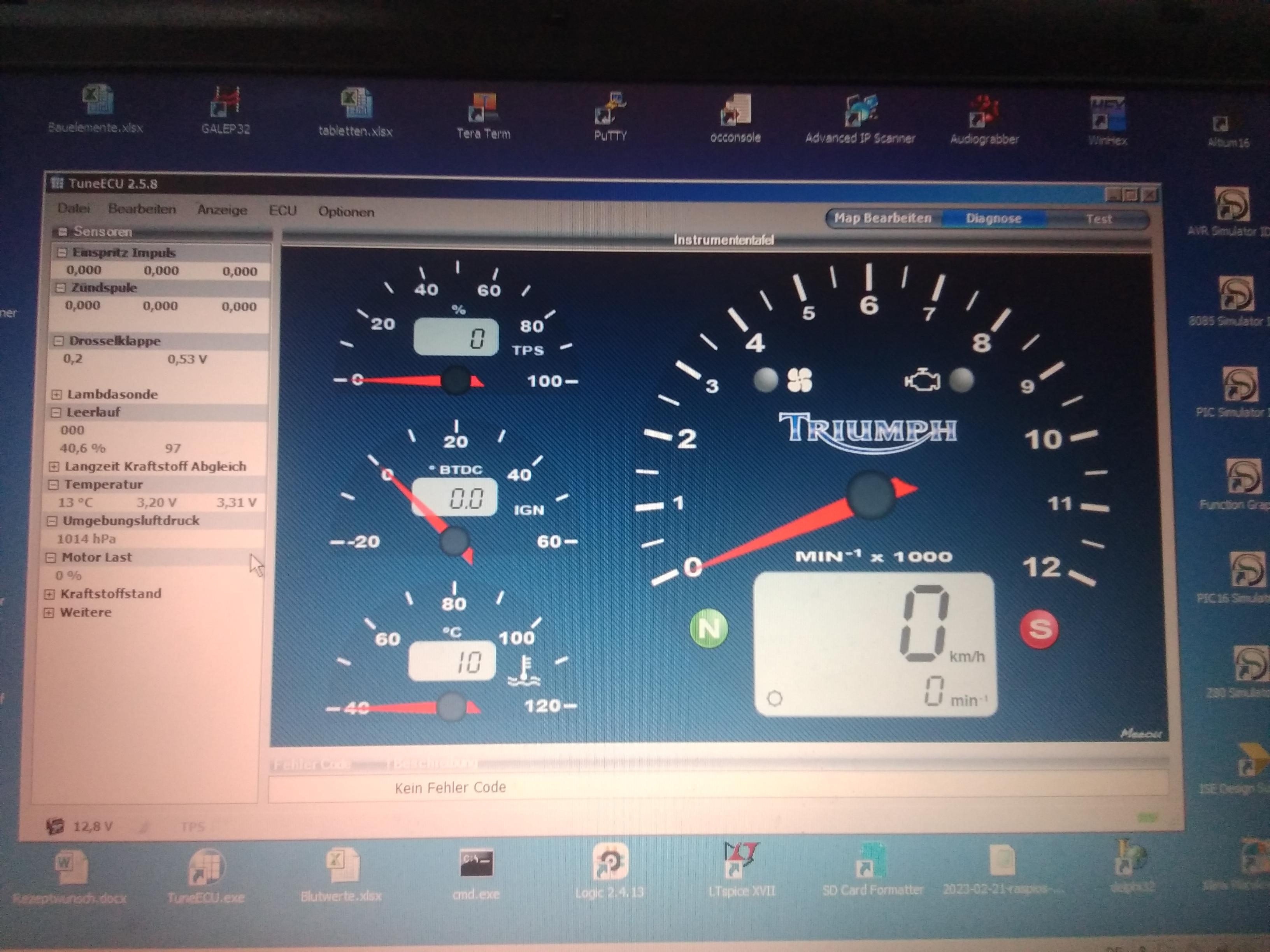

Joe Ka Geschrieben 26. März 2025 report Geschrieben 26. März 2025 (bearbeitet) Nicht gezogene Kupplung / bzw. Schalter defekt verhindert, dass der Anlasser sich dreht. (Weil sie, wäre ein Gang drin, auch allein durch den Anlasser einen Satz nach vorne machen würde) Aber wenn die ECU nicht die Signale "Getriebe = N" und "Seitenständer = nicht unten" in Kombination bekommt verhindert sie die Einspritzung (weil sie auch ausgehen soll wenn sie bereits läuft und man den Gang einlegt während der Ständer noch unten ist) Die beiden Sensoren werden bei im Dashboard von TuneEcu angezeigt, da siehst ob die ECU die korrekten Signale bekommt (also falls es trotz richtig machen nicht funktioniert) Bearbeitet 26. März 2025 von Joe Ka Zitieren
Magic Footprince Geschrieben 26. März 2025 report Geschrieben 26. März 2025 vor einer Stunde schrieb Joe Ka: Die beiden Sensoren werden bei im Dashboard von TuneEcu angezeigt, da siehst ob die ECU die korrekten Signale bekommt (also falls es trotz richtig machen nicht funktioniert) Gilt das bei allen Baujahren? Ist mir noch nie aufgefallen. Hühnermörder reagierte darauf 1 Zitieren
Joe Ka Geschrieben 26. März 2025 report Geschrieben 26. März 2025 Weiß ich nicht sicher Das S rechts (mit rotem Pfeil markiert) ist der Seitenständer, das N auf der linken Seite Getriebebeutral. Drucki, ritour, Magic Footprince und 1 Weiterer reagierten darauf 1 3 Zitieren
elm Geschrieben 26. März 2025 Autor report Geschrieben 26. März 2025 Habe mir das eben mal angeschaut. Habe die WIN Version von TUNEECU. Neutral und Seitenständer kommen in der ECU richtig an. Kuplungsschalter kann es auch nicht sein, denn der Anlasser läuft ers wenn ich die Kuplung ziehe. Vieleicht altes Benzin? Werde mal den Tank abbauen und mir die Benzinpumpe nebst Verschlauchung ansehen. Hatte vor 2 Jahren das Problem, dass nur beim zügigen Gasgeben der Motor abgestorben ist. Die Werkstatt hat den Fehler in porösen Schläuchen gefunden. Vieleicht ist es wieder so etwas? Gruß Detlef Zitieren

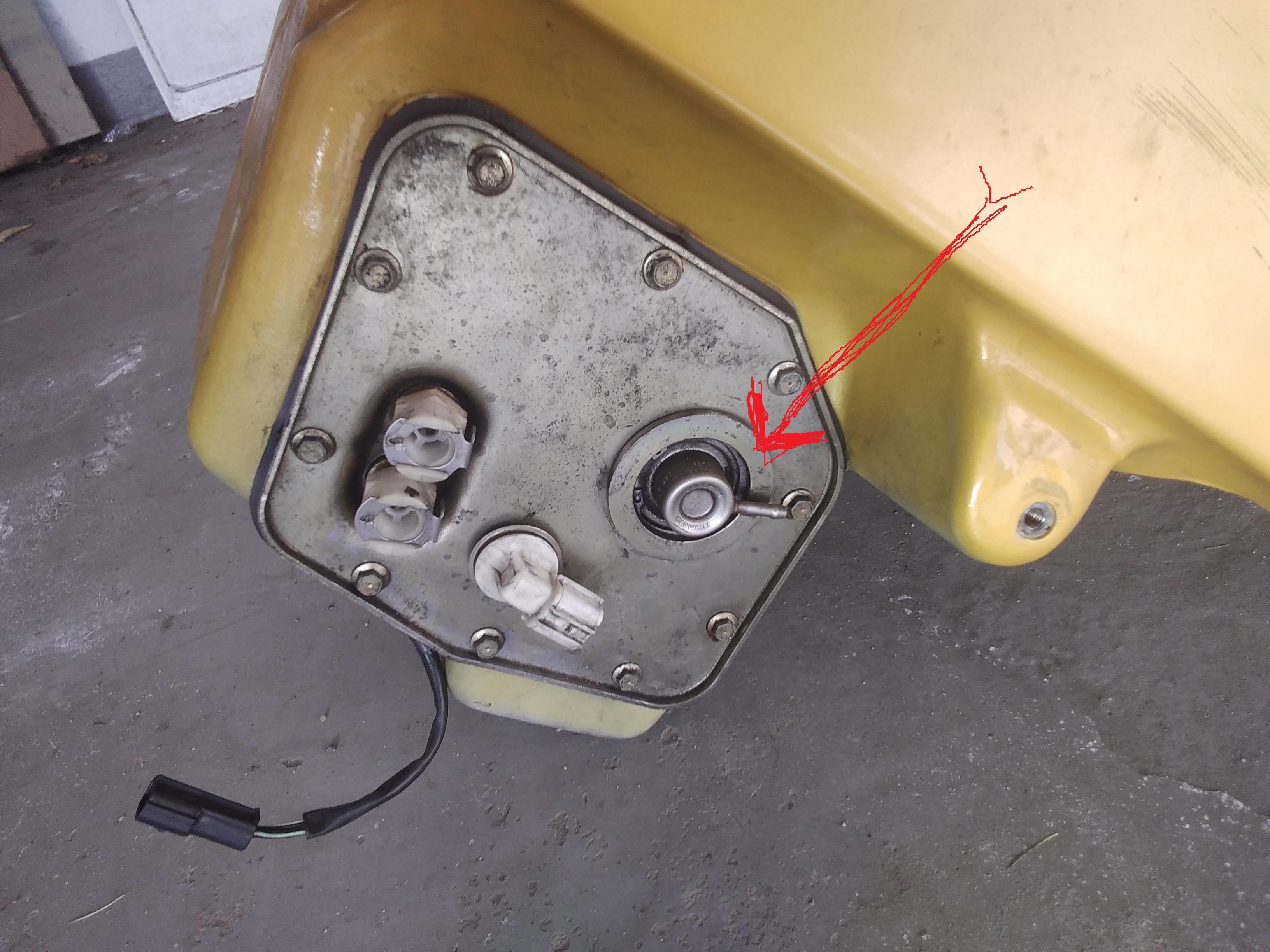

elm Geschrieben 27. März 2025 Autor report Geschrieben 27. März 2025 Habe eben den Tank ausgebaut. Auf der linken Seite sind zwei dünne Schläuche. Im SERVICE Manual find ich nichte darüber. Einer ist am Anschluss etwas eingerissen. Kennt jemand die Funktion dieser Schläuche? Weiterhin ist auf der rechten Seite ein Schlauchanschluss nicht belegt. Es liegt aber ein Sclauch noch unten, kann es sein, dass dieser dahin muss. Im MANUAL steht aber auch dazu nichts. Grüß Detlef Zitieren
East Geschrieben 27. März 2025 report Geschrieben 27. März 2025 (bearbeitet) Nein, da kommt nichts drauf Die anderen Anschlüsse auf der linken Seite sind für Tanküberlauf und für die Ableitung von Wasser am Tankstutzen. Bearbeitet 27. März 2025 von East Zitieren

Joe Ka Geschrieben 27. März 2025 report Geschrieben 27. März 2025 (bearbeitet) Am 26.3.2025 um 18:41 schrieb elm: Neutral und Seitenständer kommen in der ECU richtig an. Nur das ich es richtig verstehe - das Symbol für den Seitenständerschalter geht an und aus wenn du ihn hin und her klappst, oder? Ich meine nämlich der leuchtet, wenn der Ständer unten ist. Das Symbol im Dashboard darf zum starten also nicht leuchten. Ich bin mir aber nicht mehr sicher wie rum es wirklich war =D Bearbeitet 27. März 2025 von Joe Ka Zitieren

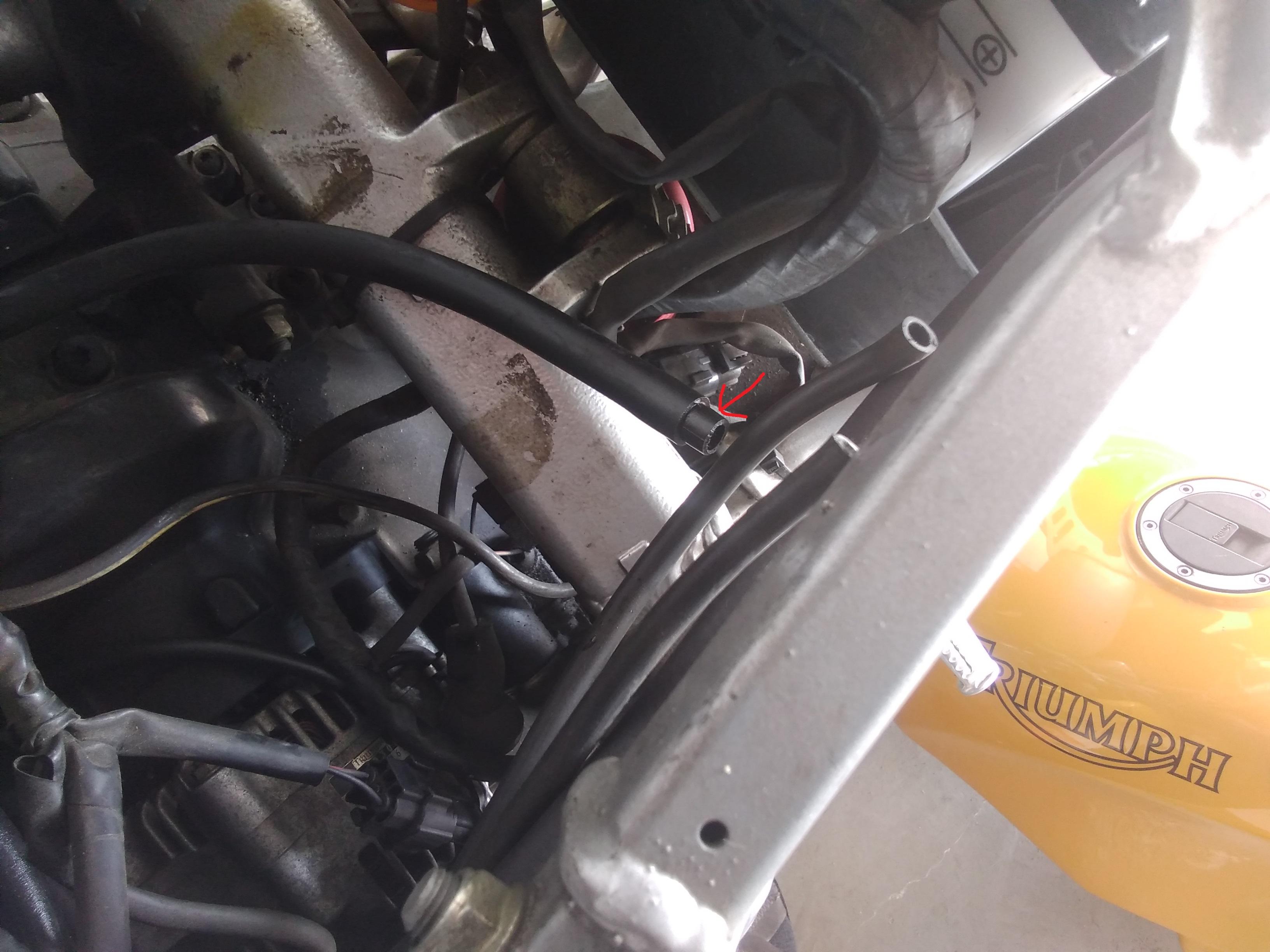

SiRoBo Geschrieben 27. März 2025 report Geschrieben 27. März 2025 2 hours ago, East said: Nein, da kommt nichts drauf Bei den Schönheckmodellen eigentlich schon: Ein Schlauch zu einem Nippel an der Airbox. Das Fehlen macht sich aber nicht wirklich bemerkbar, dazu müsste der Airboxinnendruck durch den ansaugenden Motor signifikant geringer sein als der Umgebungsdruck. Den Airbox-seitigen Nippel kann man verschließen, dann kommt da auch sicher nichts Unerwünschtes in die Ansaugung. Zitieren

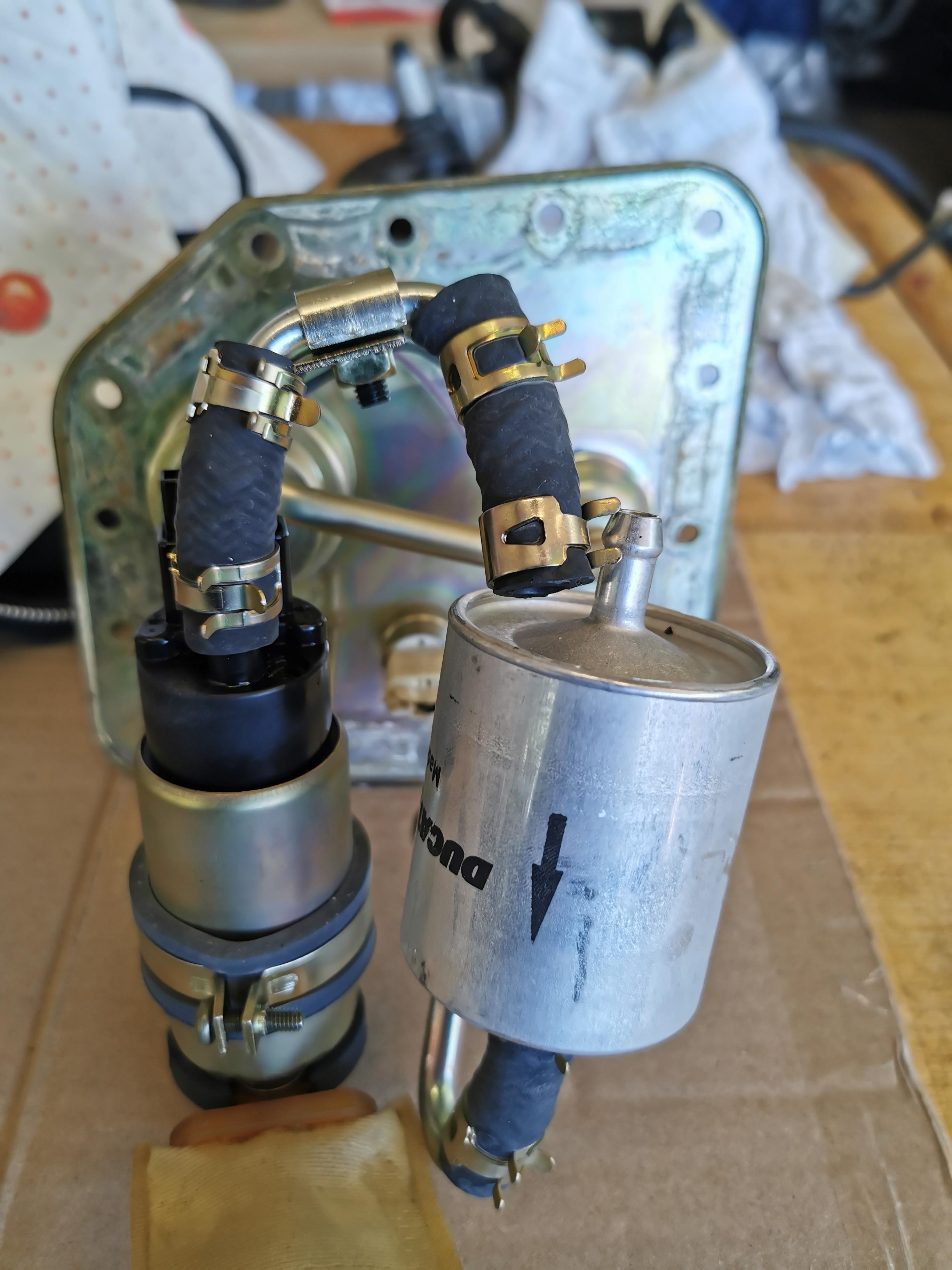

Atlan Geschrieben 29. März 2025 report Geschrieben 29. März 2025 Bei mir war einmal dieser Filter aufgerissen. Dadurch lief der Motor sehr mager und unrund, weil nicht mehr der richtige Druck an den Einspritzdüsen ankam. Zitieren
Hühnermörder Geschrieben 30. März 2025 report Geschrieben 30. März 2025 vor 14 Stunden schrieb sixbanger: Moin! Hatte mich bei meiner ersten Tona auch mal tot gesucht, weil sie nicht mehr ansprang... War bei mir allerdings während der Fahrt passiert. LG, Andi Filter dicht und runter geploppt ? Zitieren

sixbanger Geschrieben 31. März 2025 report Geschrieben 31. März 2025 Am 30.3.2025 um 10:25 schrieb Hühnermörder: Filter dicht und runter geploppt ? Nö, Filter war eigentlich sauber. Die Schläuche fühlten sich aber schon etwas lasch und schlabberig an, obwohl sie natürlich *Innen und *Außen benzinfest waren. Altern im laufe der Jahrzehnte aber wohl trotzdem. Hühnermörder reagierte darauf 1 Zitieren
