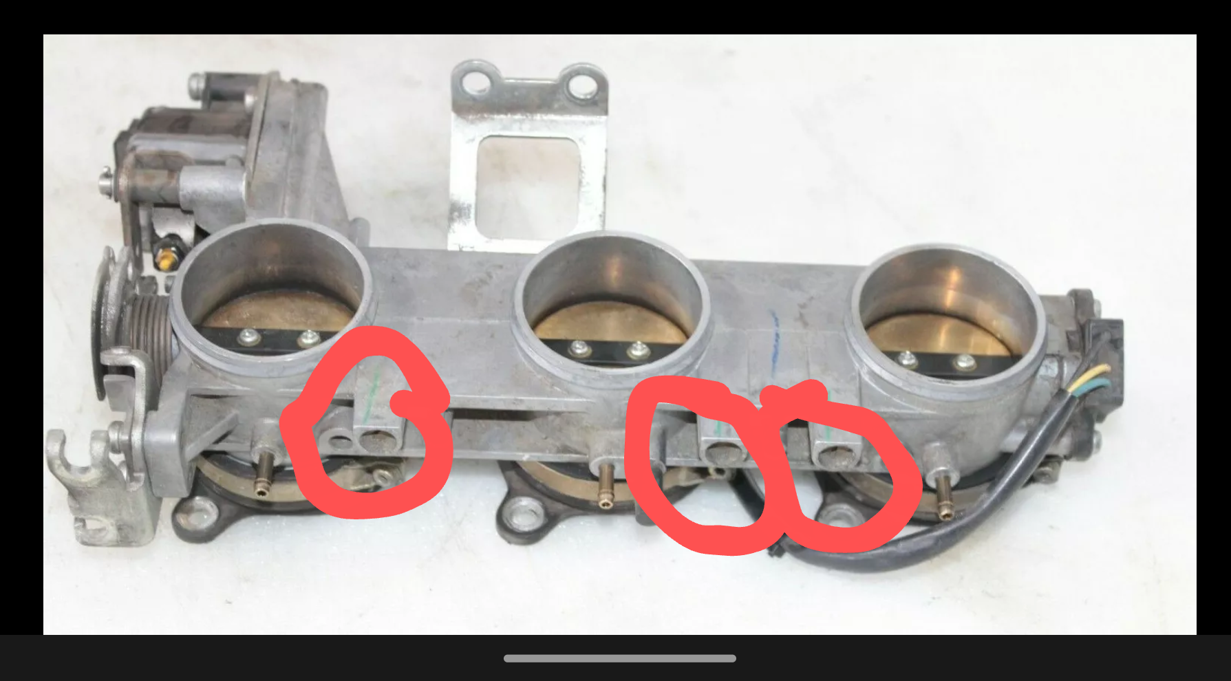

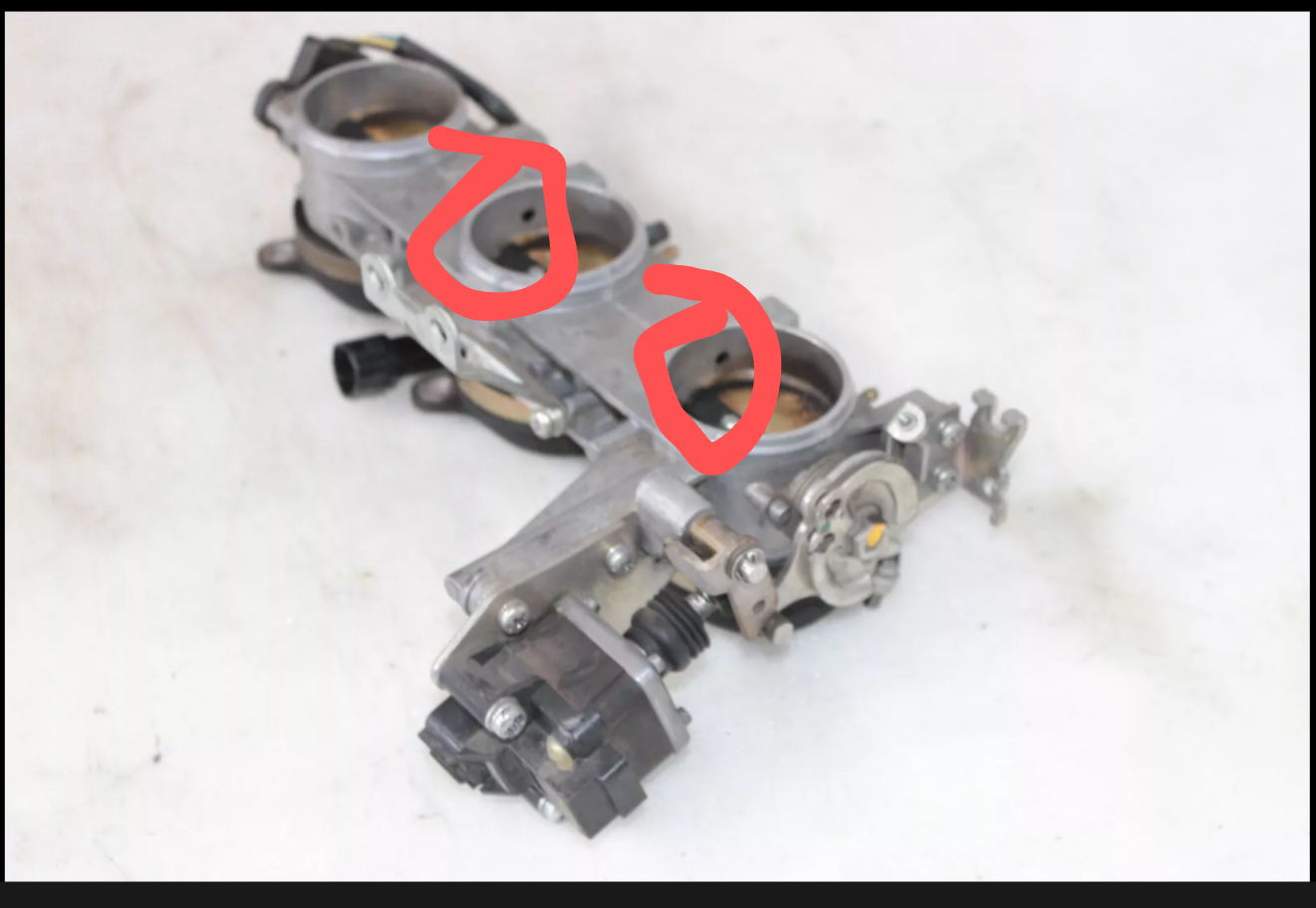

Otto Flick Geschrieben 4. April 2025 Autor report Geschrieben 4. April 2025 vor 40 Minuten schrieb Jochen !: Die haben keine Luftschrauben. Die Drosselklappen synchronisierst Du mittels der Stellschrauben für die Drosselklappenposition an der jeweiligen Drosselklappenwelle. Luftschrauben würden die Dreispritzung dann doch ziemlich durcheinanderbringen. Luft-, bzw. Leerlaufgemischschrauben gibt es da nicht mehr und auch zu Vergaserzeiten waren die nicht zur Synchronisierung. . Bitte Bilder ansehen. Die Drosselklappe habe ich auch im Keller, war aber zu faul runterzugehen, deshalb Bilder aus dem Internet. Ich habe die Luftbohrungen und die Luftschrauben eingezeichnet. Stellschrauben sind da keine. Die Drosselklappen sind fest an der Welle verbaut und die Synchronisation findet über der Luftschraube statt. Das von dem du sprichst, ist eine Gemischschraube, darum geht es hier nicht. Die Luftschraube hier hat die gleiche Funktion wie die Stellschraube, die technische Umsetzung ist allerdings anders. Anstatt die Drosselklappen relativ zueinander zu öffnen/schließen, sind die immer geschlossen und der Luftstrom wird über dieser Luftschraube reguliert. Sie dichtet eine Bohrung ab, die über der Drosselklappe anfängt und unterhalb endet. joe8353 reagierte darauf 1 Zitieren
Jochen ! Geschrieben 4. April 2025 report Geschrieben 4. April 2025 Ah, ok. Das hatte ich nun tatsächlich nicht auf dem Zettel. Danke für die Richtigstellung. So kommt das, wenn man zu lange nicht an den Dreispritzern geschraubt hat. . joe8353 reagierte darauf 1 Zitieren
