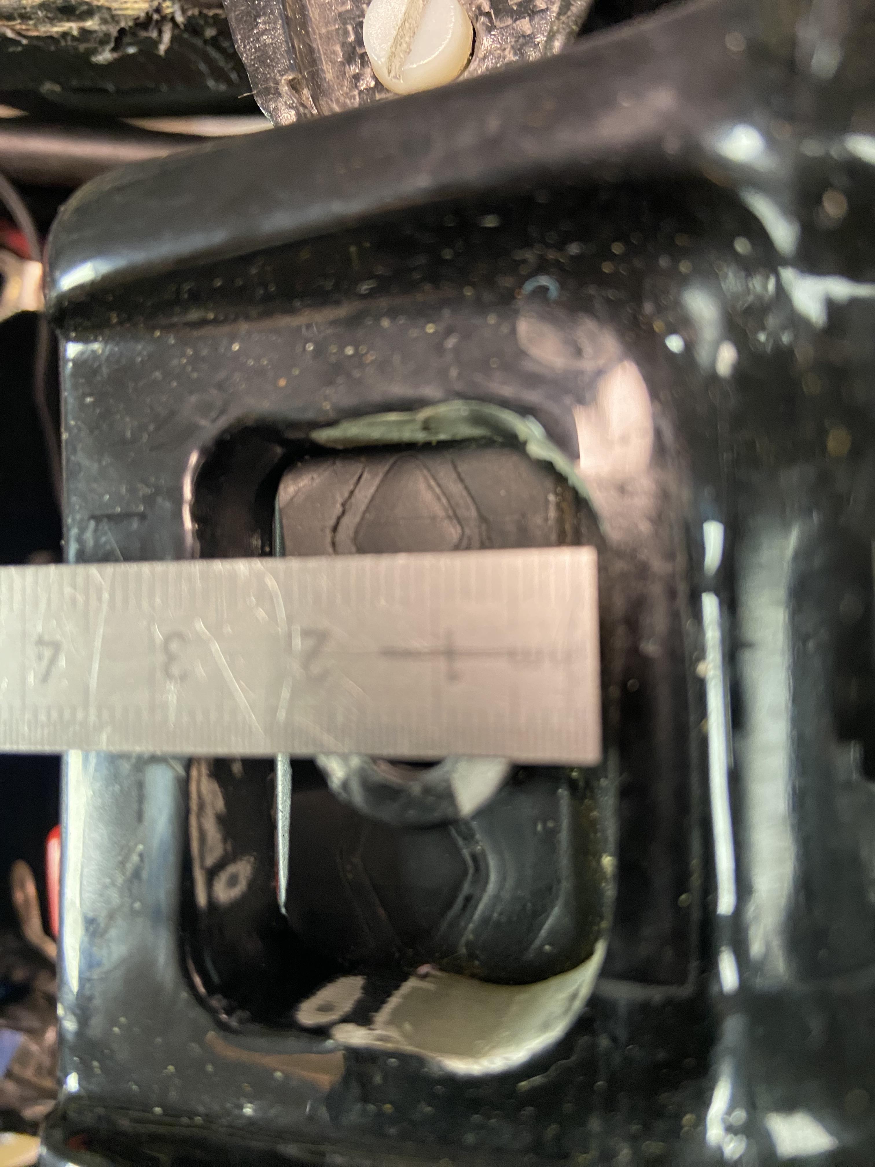

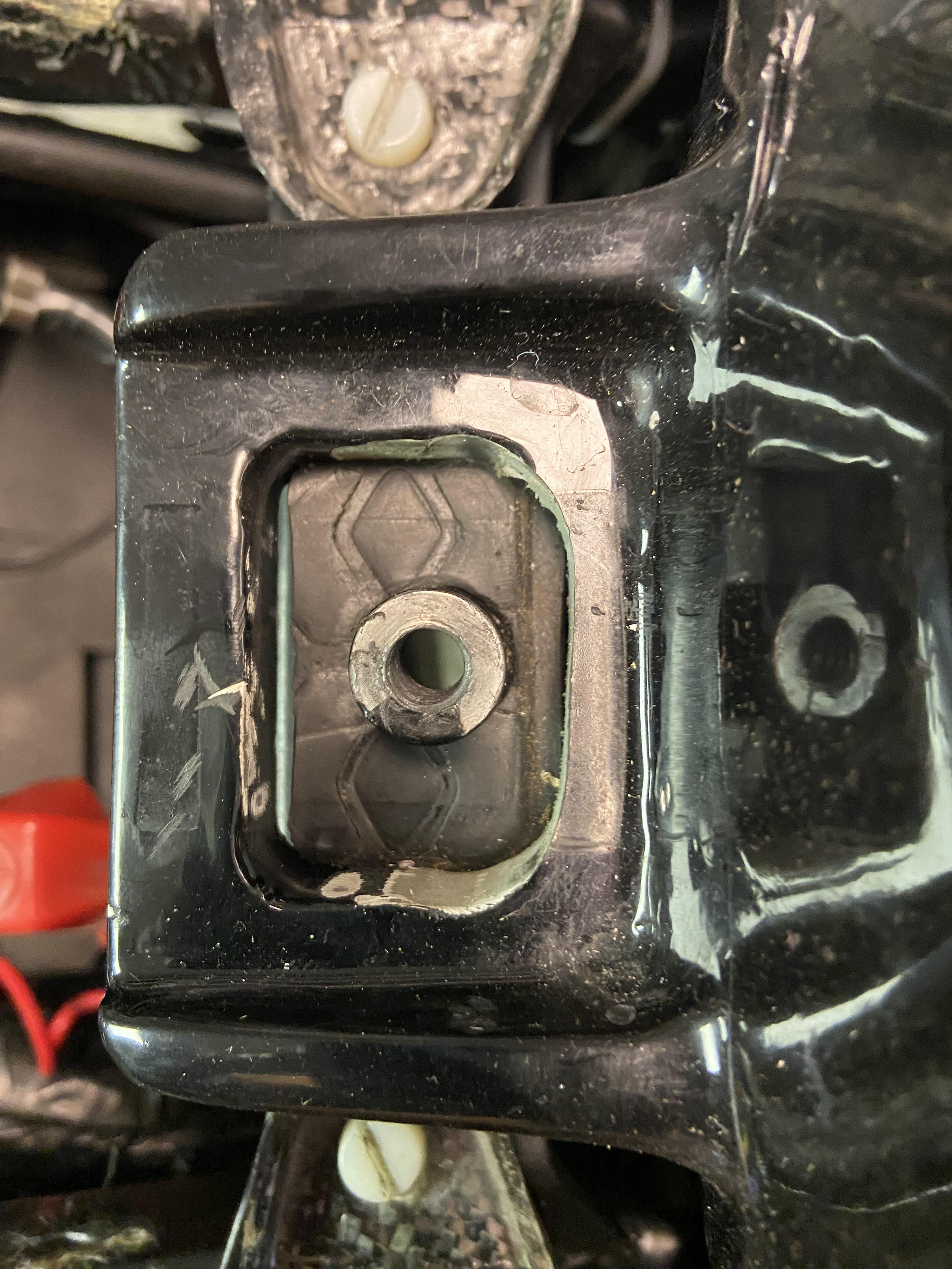

Triplemania Geschrieben 5. April 2025 report Geschrieben 5. April 2025 vor 27 Minuten schrieb Hühnermörder: Hat schon mal jemand vorn und hinten an den Aufnahmen herumgedremelt Habe ich: an der hinteren Aufnahme. Ich mache morgen mal Fotos mit dem Meterstab. Hühnermörder reagierte darauf 1 Zitieren

Triplemania Geschrieben 6. April 2025 report Geschrieben 6. April 2025 Ich hatte meinen "gewachsenen" Tank zwei Jahre "offen" (ohne Benzinpumpe ud Tankdeckel) in einem trockenen, mild beheizten (= gleichmäßige Temperatur) Kellerraum gelagert. Leider trat dabei keine "Schrumpfung" ein. Ich habe darum die hintere Tankaufnahme an meinem N-Modell bis auf 30mm aufgeweitet, konnte den Tank so wieder ohne Gezerre montieren . Das originale Innenstück der Befestigung habe ich durch ein (aus einem Eishockeypuk) selbst geschnitztes ersetzt. Das kann man sicher alles besser und schöner machen. Für mich ist es aber in Ordnung, funktioniert so schon einige Zeit. Allerdings scheint der Tank noch weiter zu wachsen. Dagegen würde vermutlich nur ein (irgendwie geartete) Beschichtung von innen helfen. Hühnermörder reagierte darauf 1 Zitieren
