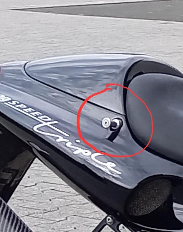

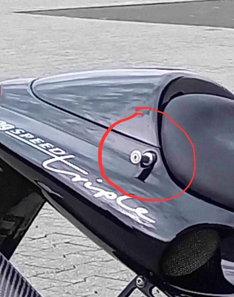

Die ausklappbaren Gepäckbügel funktionieren in Verbindung mit den Haken an den Soziusrastenauslegern (ab MJ2000) oder den Drehteilen (bis MJ99) wie hier exemplarisch gezeigt:
Das kann ich bestätigen mit den „Pollern“ an der Heckverkleidungsverschraubung, für eine Rolle reicht das locker. Ich spanne immer über Kreuz mit Rok Straps.
