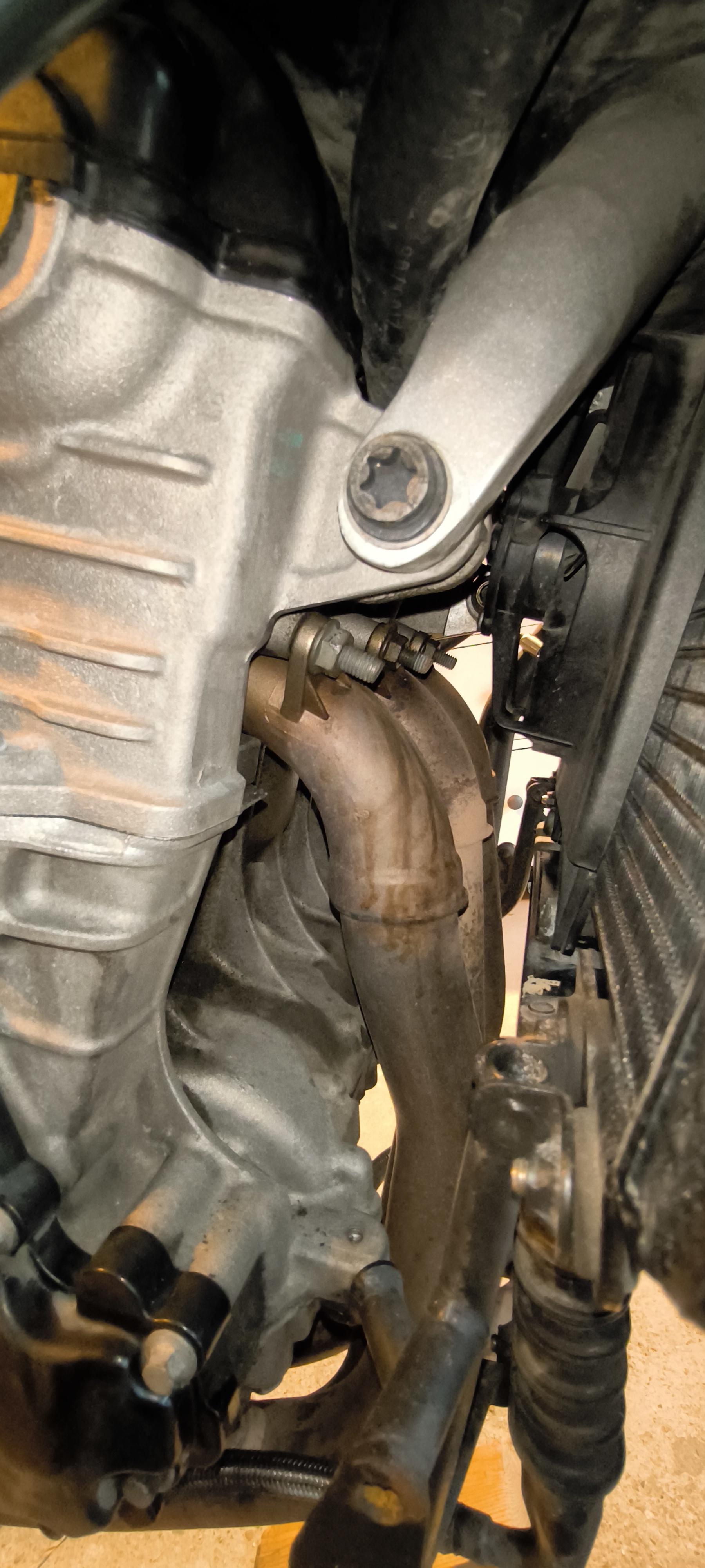

Matze955i Geschrieben 15. April report Geschrieben 15. April Guten Abend Und zwar Qualmt meine Triumph Daytona 955i BJ 2002 im Bereich des Krümmers. Man sieht auch Öl Tropfen. Jemand eine Idee woran es liegen könnte die Dichtungen am Krümmer ? Zitieren

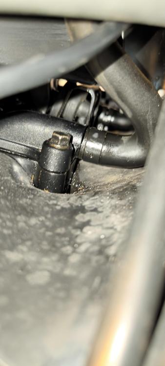

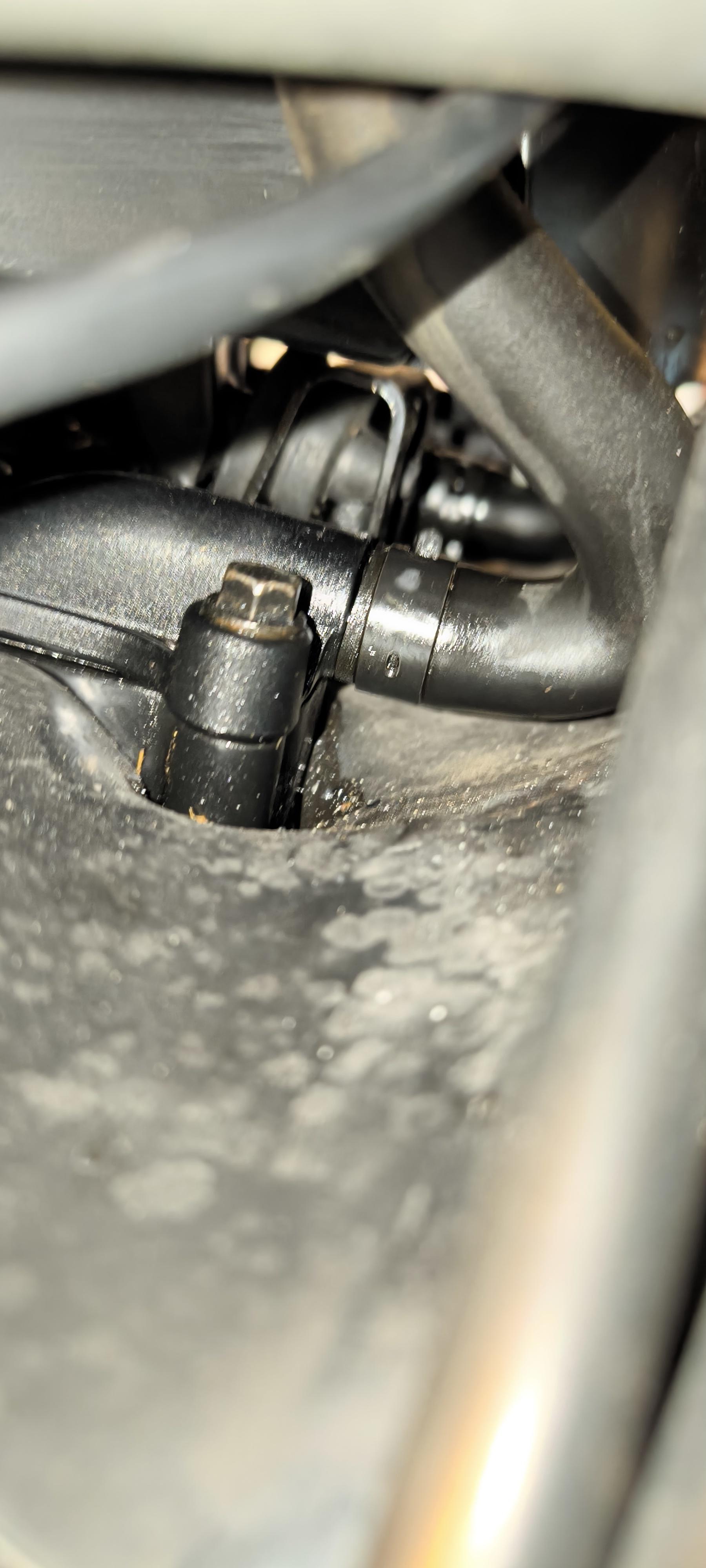

Matze955i Geschrieben 16. April Autor report Geschrieben 16. April vor 12 Stunden schrieb Jochen !: Ja. Es liegt am Öl, das auf den Krümmer tropft. Bilder sagen mehr als viel Worte und würden den Hilfswilligen hier ganz sicher die eh schwierige Ferndiagnose erleichtern. Wie fit Du als Schrauber bist, das weiss hier niemand. . Auf dem einen Bild gehen die Schläuche vom SLS und dort ist die einzige Ölige Stelle. Zitieren

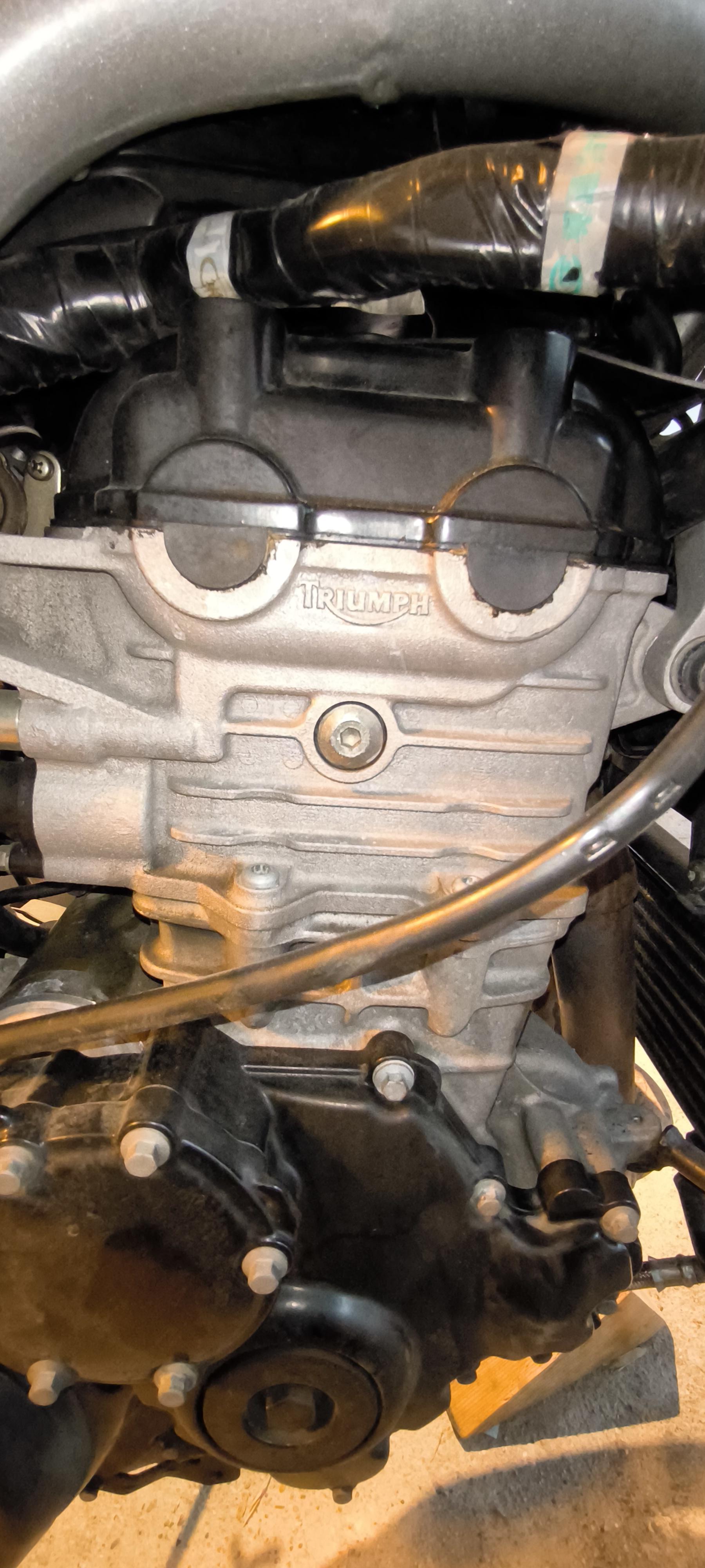

Triplemania Geschrieben 16. April report Geschrieben 16. April vor 4 Stunden schrieb Matze955i: Schläuche vom SLS und dort ist die einzige Ölige Stelle. Eine nicht korrekt sitzende Ventildeckeldichtung war früher oft Grund zum Verdruss. Zwar an den 1050ern, der Aufbau ist am 955N-Motor aber gleich: Bei (elektrisch aktiviertem) SLS öffnen die drei Federmembranen (von außen zugänglich: Gehäuse mit je zwei Schrauben) des SLS und leiten Luft aus der Airbox in den Auslasskanal des jeweiligen Zylinders. Damit wird das Abgas "verdünnt". Dafür führt von der Membran ein kleiner Kanal durch den Ventildeckel, zu einer Hülse die in der Dichtfläche zum Zylinderkopf steckt und den Kanal durch den Kopf in den Auslass führt. Ich würde als erstes den Sitz (Dichtheit/Gängigkeit) von Membran und Gehäuse prüfen, eine falsch montierte Ventildeckeldichtung als Ursache ausschließen, die drei Hülsen auf der Dichtfläche genau anschauen. HTH Despo reagierte darauf 1 Zitieren
Despo Geschrieben 16. April report Geschrieben 16. April Ergänzend zu Triplemania: Hatte ich damals auch an meiner 955N und dort war es ganz simpel eine spröde Ventildeckeldichtung. Und eben zum Bereich der Hitzequelle (Krümmer) nochmal deutlich mehr undicht, als andernorts. Auch waren bei mir 2/3 Zündkerzen auch schon ölig, da auch die dortigen Dichtungen schüchtern geworden sind. Und meine japanischen Rennmotorräder der letzten Jahre hatten das auch öfters... andere (thermische) Belastung eben hth Zitieren
Matze955i Geschrieben 16. April Autor report Geschrieben 16. April vor 35 Minuten schrieb Triplemania: Eine nicht korrekt sitzende Ventildeckeldichtung war früher oft Grund zum Verdruss. Zwar an den 1050ern, der Aufbau ist am 955N-Motor aber gleich: Bei (elektrisch aktiviertem) SLS öffnen die drei Federmembranen (von außen zugänglich: Gehäuse mit je zwei Schrauben) des SLS und leiten Luft aus der Airbox in den Auslasskanal des jeweiligen Zylinders. Damit wird das Abgas "verdünnt". Dafür führt von der Membran ein kleiner Kanal durch den Ventildeckel, zu einer Hülse die in der Dichtfläche zum Zylinderkopf steckt und den Kanal durch den Kopf in den Auslass führt. Ich würde als erstes den Sitz (Dichtheit/Gängigkeit) von Membran und Gehäuse prüfen, eine falsch montierte Ventildeckeldichtung als Ursache ausschließen, die drei Hülsen auf der Dichtfläche genau anschauen. HTH Das heißt die Drei Deckel oben Öffnen die zum SLS führen ? Zitieren

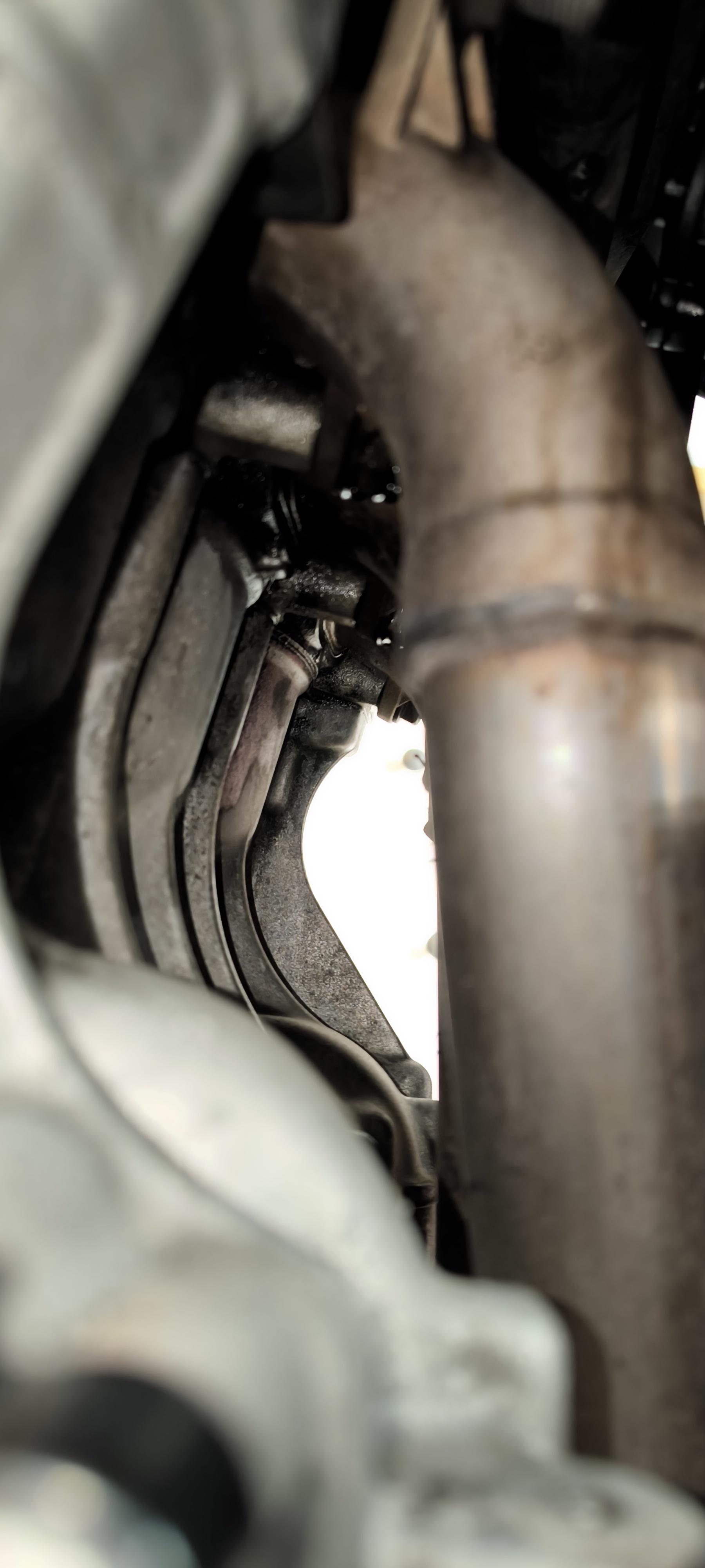

Matze955i Geschrieben 16. April Autor report Geschrieben 16. April Am Krümmer ist es halt irgendwie feucht und dort ist es Ölig, Zitieren
