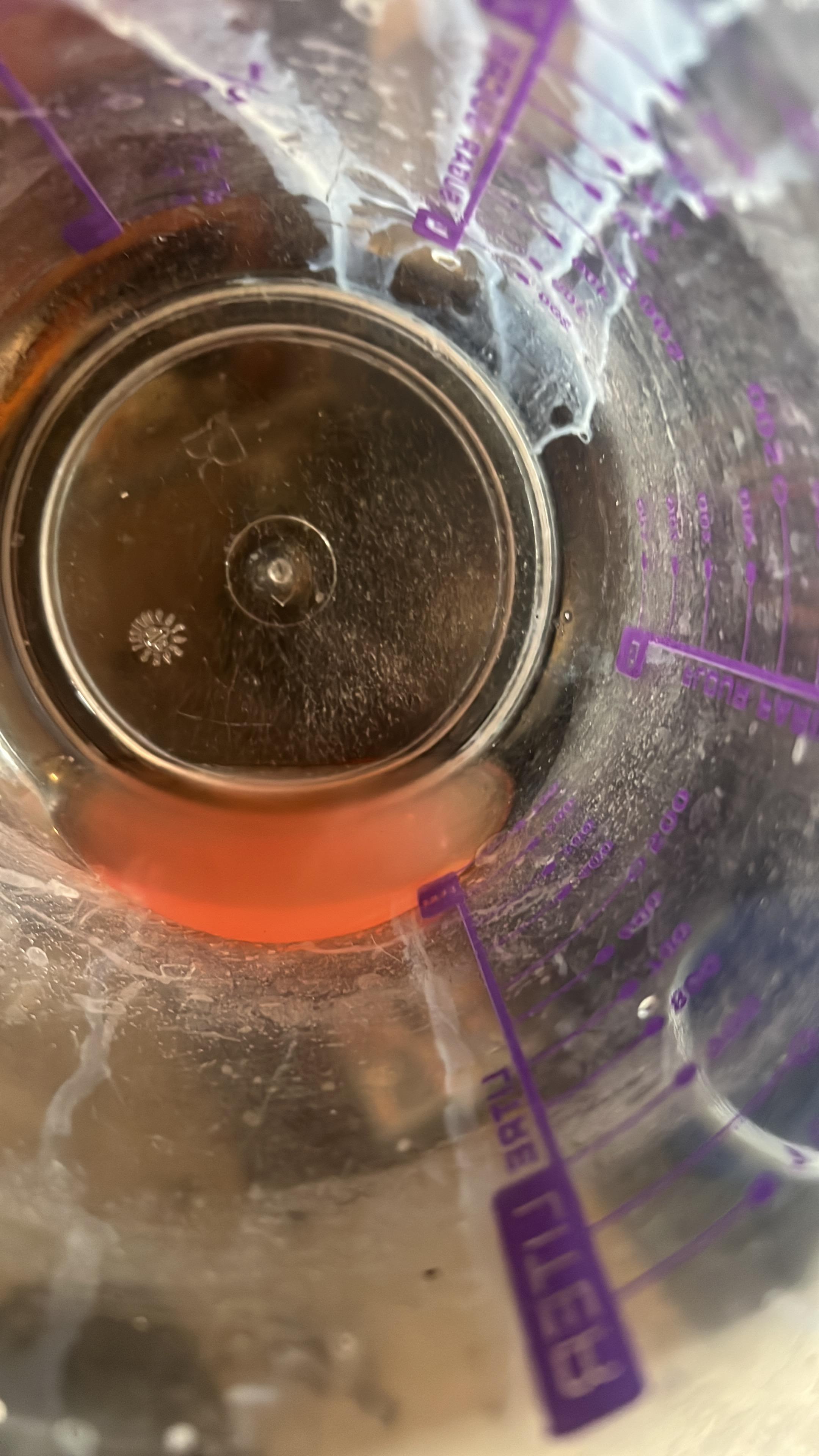

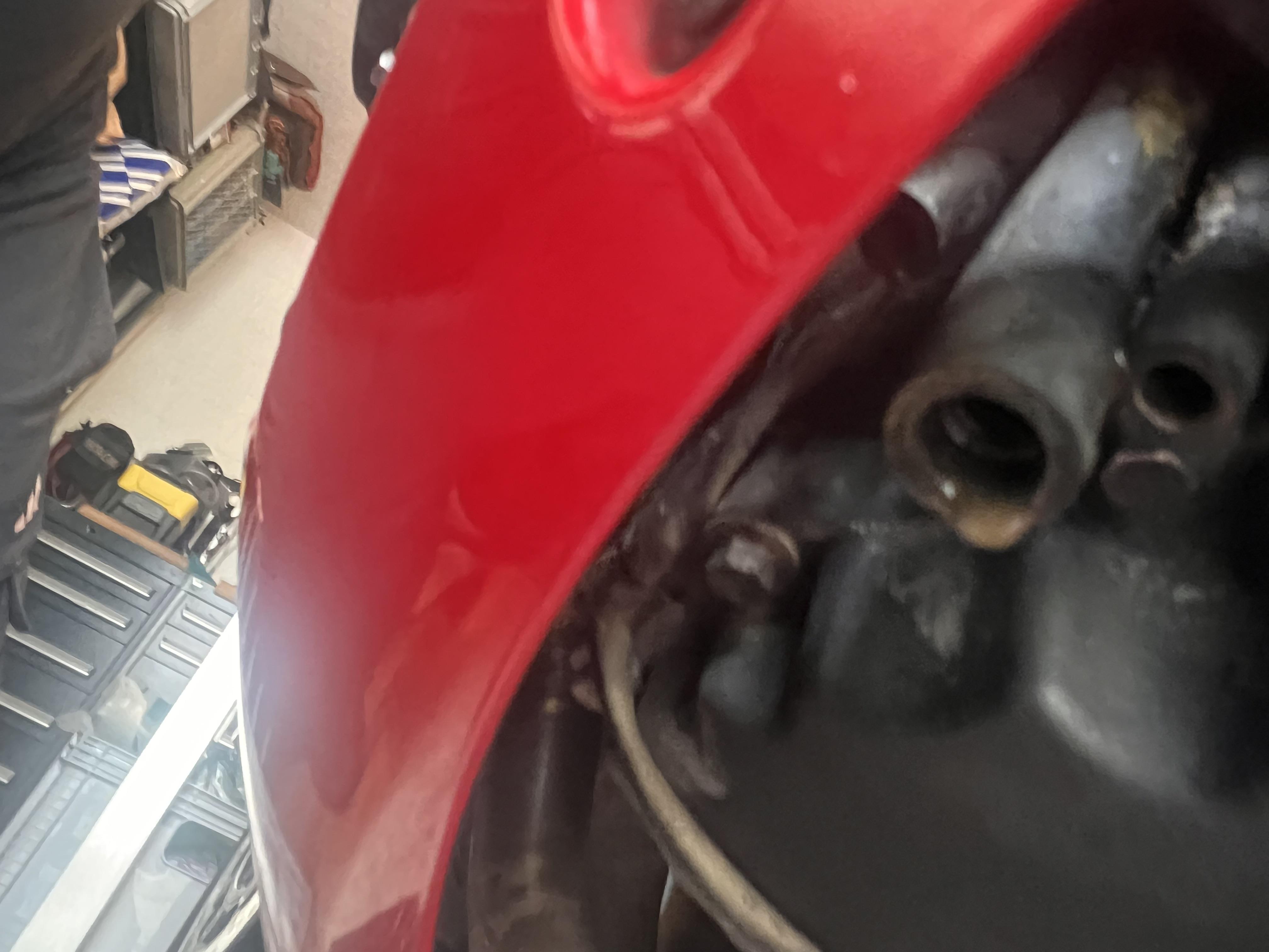

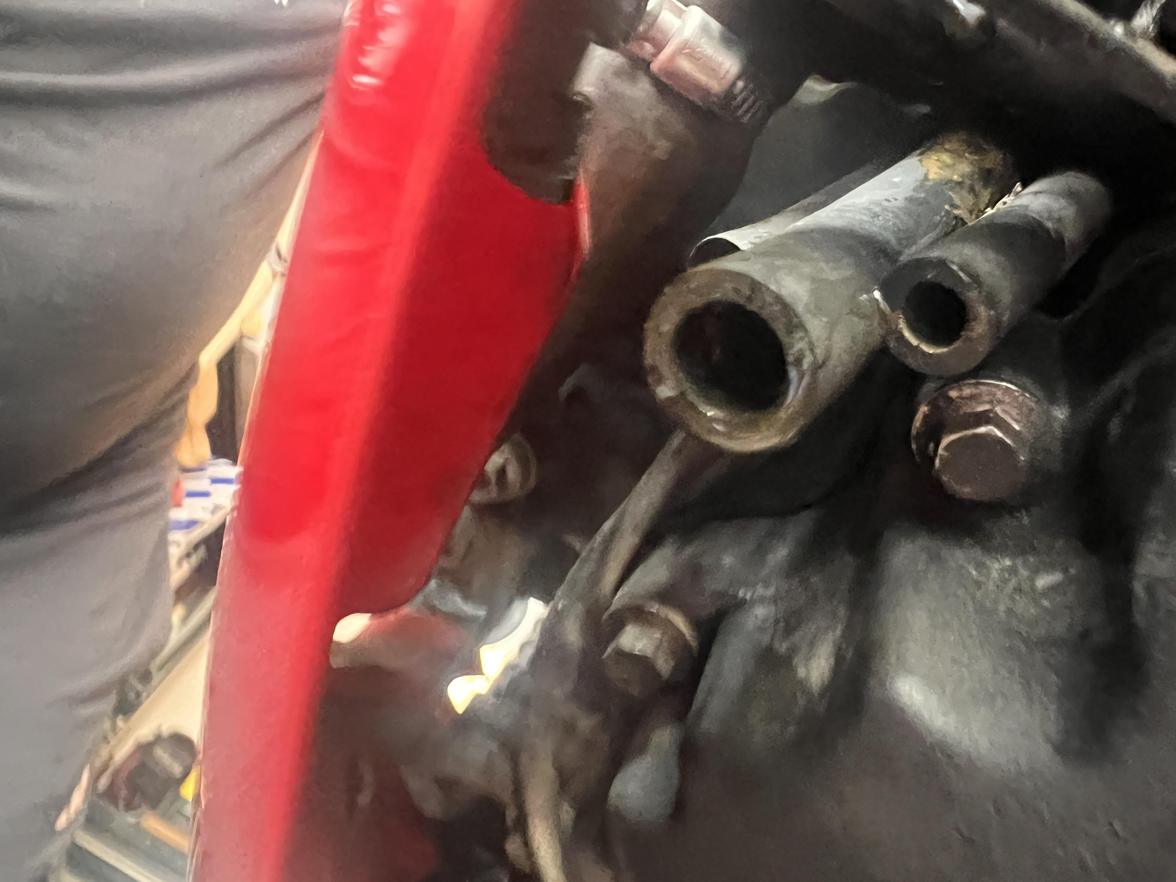

StephanBaum Geschrieben 16. April 2025 report Geschrieben 16. April 2025 Jetzt habe ich mal eine Frage in die Runde… es gibt an meiner Speedy drei Ablaufschläuche eine kurzen, ein Dickeren und einen längeren 🫣 der Dicke Schlauch kommt aus der Airbox ! ? und dieser Schlauch wirft nun Kühlflüssigkeit heraus. zu erkennen an der Kühlflüssigkeitsfarbe, habe etwas aufgefangen. wie kommt Sonjas zu Stande und birgt das weitreichende Probleme? kann jemand was aus Erfahrung oder Fachwissen dazu mit sagen… vielen Dank schon mal für euere Mühe ✌️ Zitieren
Hinundher Geschrieben 16. April 2025 report Geschrieben 16. April 2025 Die Dünneren werden vom Tank kommen, der Dickere vom Überlaufbehälter (des Kühlwassers) VG, der P. StephanBaum reagierte darauf 1 Zitieren
SiRoBo Geschrieben 16. April 2025 report Geschrieben 16. April 2025 (bearbeitet) Und wie kommt sowas zustande? Z.B. durch…. Zu viel Kühlmittel im System, zumindest die älteren Speedies werfen alles über Minimum im Ausgleichsbehälter raus. Defekter Kühlerdeckel, der schon bei zu geringem Druck aufmacht (wegen sowas bin ich schon mal quer über eine Kreuzung gedriftet 😝). Zu viel Druck I’m Kühlsystem, z.B. durch eine kaputte Zylinderkopfdichtung. Vielleicht noch Luft im Kühlkreislauf, durch nicht sauberes Entlüften nach dem Wechsel. Auf jeden Fall mal beobachten und den Schlauch an einer Stelle heraus führen, wo er nicht gerade vor das Hinterrad pinkelt. Ich schreibe aus Erfahrung. Bearbeitet 16. April 2025 von SiRoBo Highlander556 und StephanBaum reagierten darauf 1 1 Zitieren
StephanBaum Geschrieben 17. April 2025 Autor report Geschrieben 17. April 2025 Super vielen Dank für deine Antworten… -den Kühler Deckel habe ich schon neu gemacht -Zylinderkopfdichtung könnte möglich sein, hat aber keinen weißen Rauch am Auspuff und auch nichts am Motorblock vom Kühlwasser zu sehen. Sie wird auch nicht heiß. Behalte ich aber mal im Auge -Kühlmittel im Ausgleichsbehälter ist zwischen min/max ! Vielleicht davon 🧐mein Favorit 🤩 Frage : warum tropft es aus dem Schlauch wenn im Ausgleichsbehälter das Kühlmittel nicht steigt ? Zitieren
