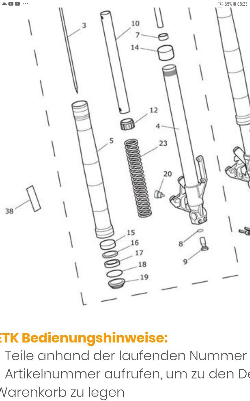

Faro Geschrieben 23. April report Geschrieben 23. April Ich habe gerade das gleiche Problem. Nach der ersten großen Ausfahrt war das Vorderrad völlig verölt vom rechten Gabelholm. Links geht`s auch schon los. Die Simmerringe wurden 2021 schon mal gewechselt. Habe mich deshalb mit dem Thema genauer auseinander gesetzt. Es befinden sich noch 2 weitere Dichtringe im Gabelholm - siehe Foto Ersatzteile Triumph World, die Teile 15 - !9. Die wurden damals nicht mit gewechselt - das war wohl ein Fehler! Jetzt lasse ich alle 3 Dichtringe und den Spacer wechseln und hoffe auf längere Zeit Ruhe zu haben. Genau das hat mein Triumph Händler mir auch empfohlen. Damals hatte eine markenfremde Werkstatt den Wechsel vorgenommen... das Geld hätte ich mir sparen können! Gruß Frank Zitieren
Jochen ! Geschrieben 23. April report Geschrieben 23. April 15 ist das Linearlager (beschichtete Buchse), 17 ist die Dichtung, 19 ist die Staubkappe. Die Buchse tauschst Du wenn verschlissen, nur Dichtung und Staubkappe spielen bei Undichtigkeit eine Rolle, primär natürlich die Dichtung. Die Teile von SKF sind deutlich teurer, aber auch besser. . Zitieren
Milli Geschrieben 23. April report Geschrieben 23. April Hab bei meiner NV damals den Wechsel selbst gemacht. Muss man aber Bock drauf haben oder aber man bringt fie Holme zum Fahrwerksspezi und bezahlt halt bisschen was. 3 Dichtringe wären mir neu. Was die Gabel dicht hält, sind qualitativ hochwertige Dichtringe #17 (ich schwöre da auf SKF). Staubkappen #19 nehm ich auch immer von SKF weil quasi ein Set. Wenn die Holme keine tiefen Riefen haben und sauber gearbeitet wird, hält das problemlos mehrere Jahre. Zitieren

Faro Geschrieben 24. April report Geschrieben 24. April (bearbeitet) vor 20 Stunden schrieb Jochen !: 15 ist das Linearlager (beschichtete Buchse), 17 ist die Dichtung, 19 ist die Staubkappe. Die Buchse tauschst Du wenn verschlissen, nur Dichtung und Staubkappe spielen bei Undichtigkeit eine Rolle, primär natürlich die Dichtung. Die Teile von SKF sind deutlich teurer, aber auch besser. . Kannst du bitte mal die einzelnen Teile (15-19) und ihre Funktion nochmal genau beschreiben? Habe noch nicht den genauen Durchblick, was zu tun ist, wenn die Gabel leckt - es wären also nur 17 und 19 nötig? Jeder erzählt mir etwas anderes. Triumph Lübeck hat mir erzählt, das sie 900€ für eine Gabelinstandsetzung nehmen, weil sie auch eine Garantie geben müssen. Das erscheint mir doch sehr teuer. Wer ist SKF ? Ich dachte. die original Ersatzteile von Triumph wären die besten. Bearbeitet 24. April von Faro Zitieren

Jochen ! Geschrieben 24. April report Geschrieben 24. April vor 3 Stunden schrieb Faro: Kannst du bitte mal die einzelnen Teile (15-19) und ihre Funktion nochmal genau beschreiben? 15 Gleitlagerbuchse hält die Führung und Distanz zwischen den beiden Rohren innen mit Teflon beschichtet 16 Distanzscheibe hält die Lagerbuchse in ihrer Passung und den Abstand zum Dichtring 17 Dichtring hält das Öl innen 18 Sicherungsring hält Dichtring und Lagerbuchse an ihrem Platz 19 Staubkappe hält Staub und Dreck vom Dichtring fern Mein Rat : Investiere in ein Werkstatthandbuch. Mit etwas technischem Verständnis wird der Inhalt Dir sicher weiterhelfen, auch wenn Du nicht selber schraubst. 900,- für den Gabelservice ? Alle Achtung ! Sicher, dass da nicht gleich eine TIN-Beschichtung, ein Satz neuer Gabelfedern, neue Lenkkopflager und alle Lagerbuchsen samt Dichtungen mit eingerechnet wurden ? . Zitieren
