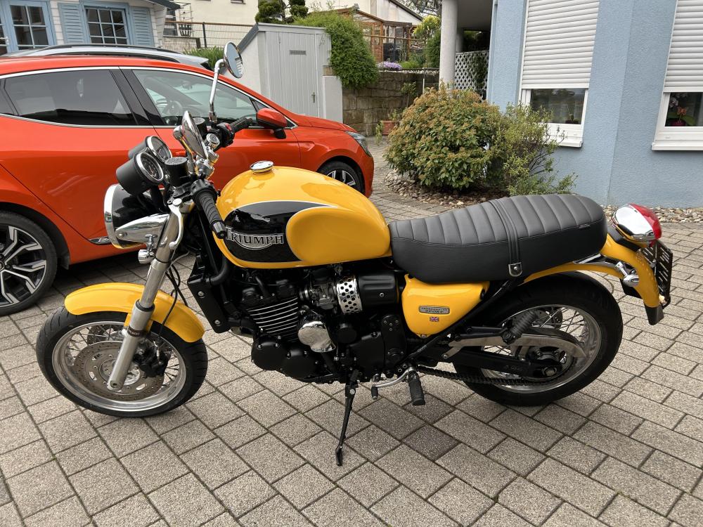

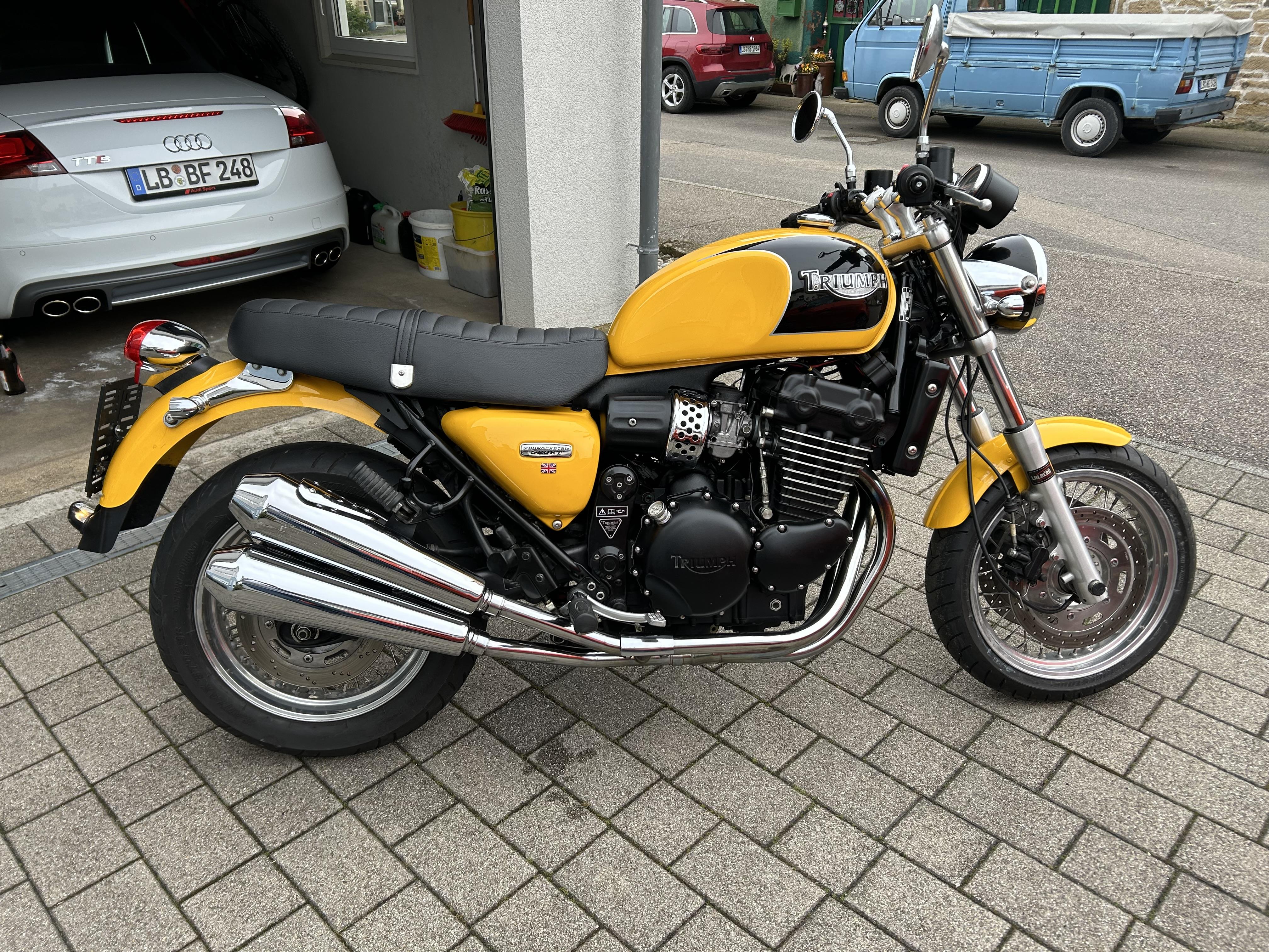

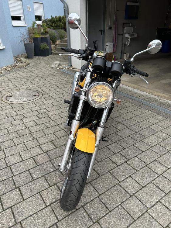

BrianT509 Geschrieben 27. April 2025 report Geschrieben 27. April 2025 Moin Gemeinde, neben meiner Speedy T509 hab ich mir nochmal ein altes Eisen, eine T-Bird Sport aus 1997 (aus dem letzten Jahrtausend đ) zugelegt. Siehe Bilder đ(stolz wie Oskar). Klar ist die Speedy ein CafĂ© Racer mit aktuell so ca. 215 Kg Gewicht. Da ist die Birdy natĂŒrlich deutlich schwerer, so 255 Kg, dafĂŒr alles aus Blech đ nur wenn se umfĂ€llt können auch mal Plastik-Zapfen brechen⊠scho repairt đ Nun zu eigentlichen Frage: Mir kommt die T-Bird Sport ziemlich kopflastig vor, als ob das LKL zu strammt ist, isses aber nicht. Sie fĂ€hrt sich langsam ein bisschen eierig und taumeligâŠ? Ist das normal? Zum Schrauben sind die EnglĂ€nder schon suboptimal⊠oh sorry đ€ Merci. Brian Zitieren
Jochen ! Geschrieben 27. April 2025 report Geschrieben 27. April 2025 Eine Speedy ist kein CafĂ© Racer âŠÂ  Die TB ist von ihrer Auslegung her etwas kopflastig, bedingt durch die schwere Speichenfelge mit 17 Zoll und langer Gabel plus viel Gedöne im mitlenkenden Bereich, wie Lampe, Cockpit etc. Als erstes den Luftdruck checken, da ist auch eine hĂ€ufige Ursache zu finden. Dann den Ăberstand der vorderen Federbeine korrigieren, die sind an Deiner zu weit durchgesteckt. Die Bridgestone verstĂ€rken das Thema noch. Das LKL mal zu zerlegen und zu reinigen schadet nicht. Wenn Du das alles durch hast, dann schau mal wie es lĂ€uft. Ein Lenkwunder wird es trotzdem nicht, dennoch wirst Du im kurvigen GelĂ€uf mit den Speedys gut mithalten können.  Nur meine Erfahrungen ⊠ . Zitieren
