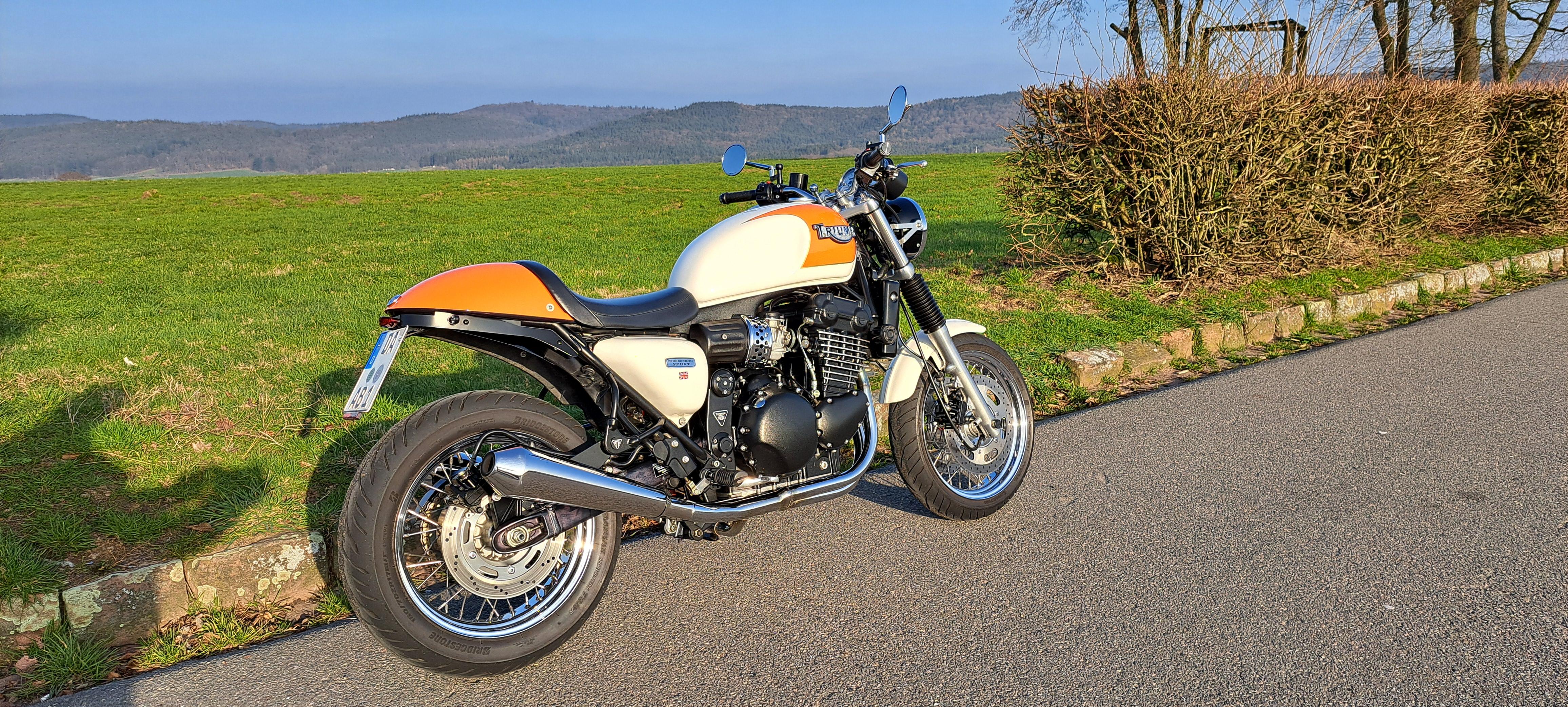

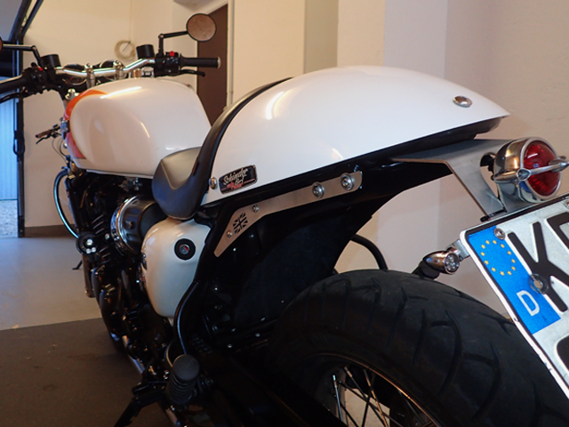

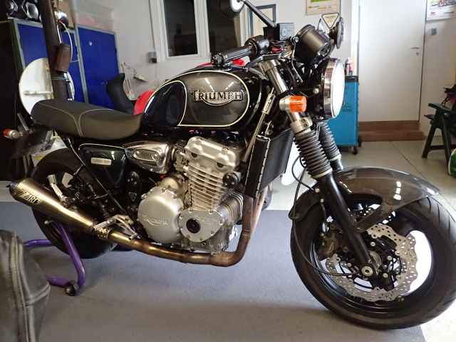

Birdy Geschrieben 29. April 2025 report Geschrieben 29. April 2025 (bearbeitet) Zitat von BrianT509: welche Vorschläge gibt es denn für ein schöneres Heck, insbesondere ohne das hässliche schwarze Teil mit der Kennzeichbeleuchtung, dann mit anderem Rücklicht inkl. Kennzeichenbeleuchtung??? Originales Schutzblech demontieren, den Teil unter der Sitzbank abformen und mit Gfk neues Unterteil herstellen. Evtl. noch den Heckrahmen verkleiden, kleines Rücklicht, schöne Blinker und ein kleinen Kennzeichenhalter. Bei meiner sieht das so aus. Bearbeitet 29. April 2025 von Birdy Zitat eingefügt. deedee, SiRoBo und Herr Kaiser reagierten darauf 3 Zitieren

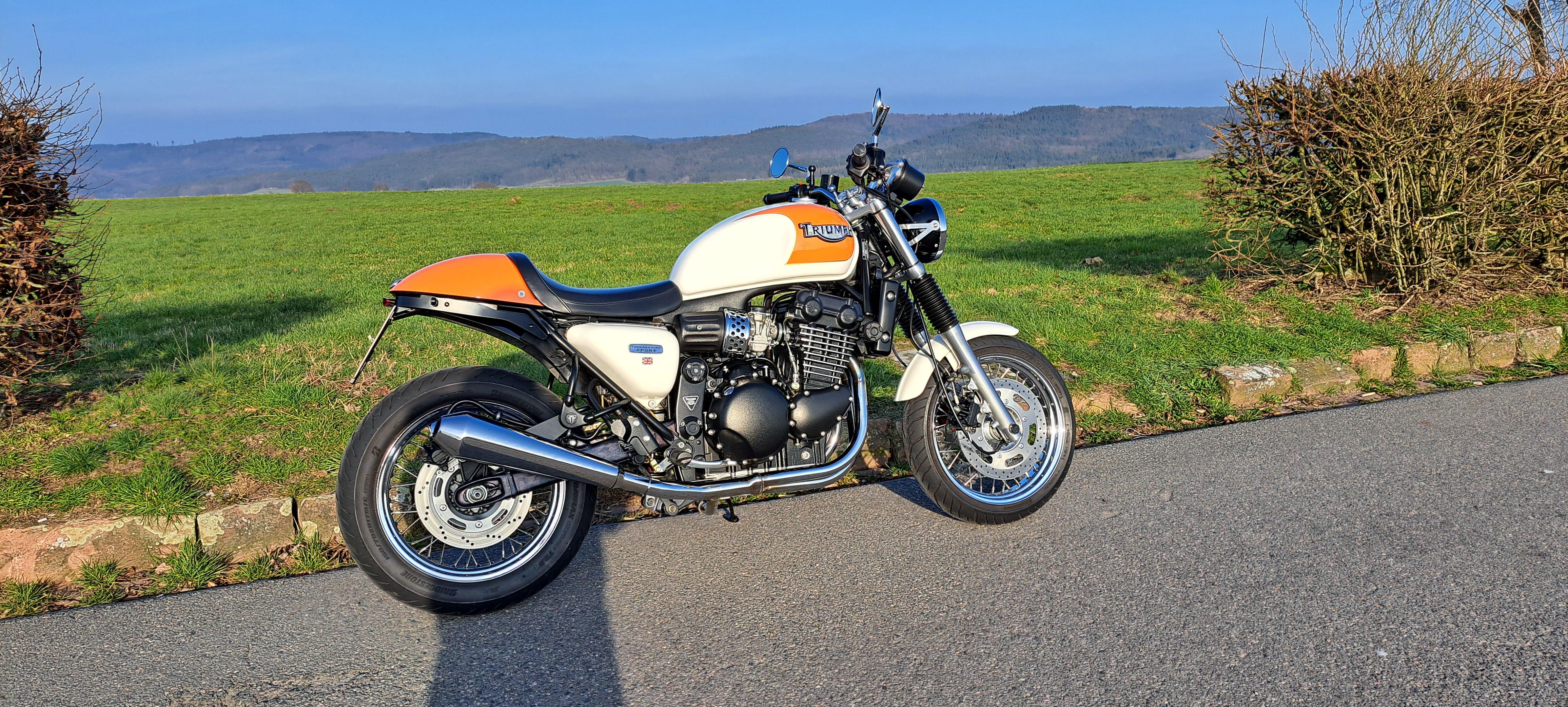

Jochen ! Geschrieben 29. April 2025 report Geschrieben 29. April 2025 Da gibt es viele Möglichkeiten. Meine schaut (fast) so aus : Reifen, Felgen und HU-Stempel sind mitlerweile geändert. Gefallen muss es aber Dir und da sollest Du eigenständig Ideen wälzen und umsetzen. . Herr Kaiser reagierte darauf 1 Zitieren

schmidei Geschrieben 30. April 2025 report Geschrieben 30. April 2025 Boniek hatte ein schlankes Heck ohne Höckersitzbank. Musst mal suchen. Oder fragen. Zitieren

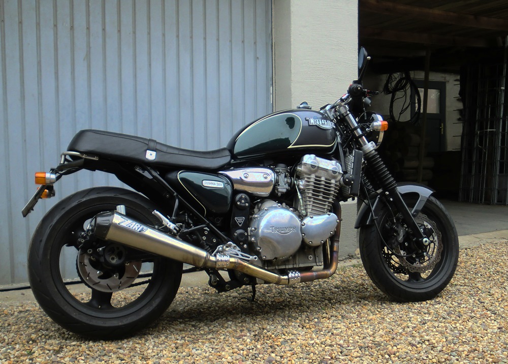

Boniek Geschrieben 30. April 2025 report Geschrieben 30. April 2025 So sah das aus. War alles Eigenbau. Sitzbank von einer Bonneville, umgearbeitet. Kurzes Universalheck. Kellermänner mit integriertem Rücklicht. Gesendet von meinem SM-S911B mit Tapatalk Highlander556 reagierte darauf 1 Zitieren
Jochen ! Geschrieben 30. April 2025 report Geschrieben 30. April 2025 vor 5 Stunden schrieb BrianT509: Nu: Ich hab mir meine gekauft um zu zweit zu fahren. Die Soziarasten sind nicht nur Show, da passt auch die Zweierbank drauf. Oder so : . Herr Kaiser reagierte darauf 1 Zitieren
Boniek Geschrieben 1. Mai 2025 report Geschrieben 1. Mai 2025 Auf jeden Fall. Meine Sitzbank war aber nur für ganz kurze Touren geeignet. Die von Jochen sieht da deutlich besser für Touren aus.Gesendet von meinem SM-T733 mit Tapatalk Zitieren
Birdy Geschrieben 1. Mai 2025 report Geschrieben 1. Mai 2025 Bei meiner passt auch die originale 2er Bank, plug'n play. Bin ich aber nie gefahren, deshalb auch ohne Soziusrasten. Zitieren
