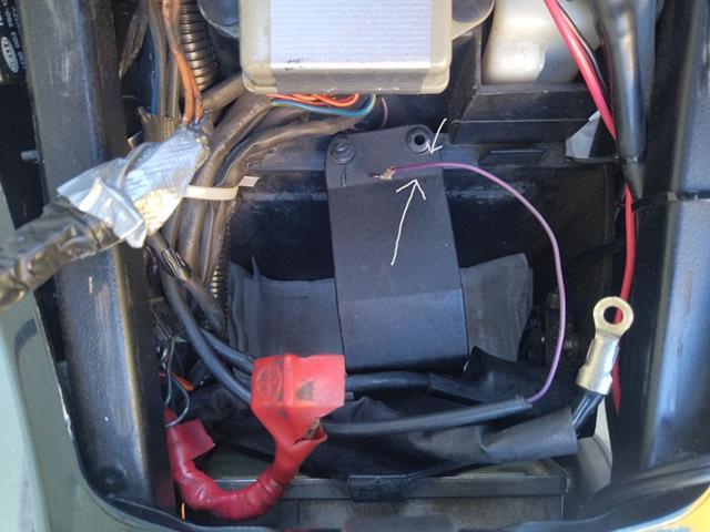

Hallo Zusammen,
Weiß zufällig jemand wofür das lila Kabel ist bzw. ob das am Plus oder Minuspol angeschlosssen gehört ?
Daytona 955i Centennial Edition, Bj2002

Rot mit Isolierung (Plastikkappe) ist üblicherweise für den Pluspol, Schwarz ist Masse und gehört auf den Minuspol. Da Masse sowieso auf dem Rahmen liegt, muss das auch nicht isoliert werden.

Evtl. hat der Vorbesitzer was vom Laderegler-Ausgang direkt zu einem Pol gelegt, das war an meiner beim Kauf auch hin gepfuscht, das Originalkabel einfach absolviert, ein zusätzliches drum gewickelt und dann Isolierband drüber.
Eine andere Möglichkeit wäre irgendwelches Zusatzequipmemt wie z.B. ne Ladebuchse, USB Steckdose, Spannungsmeter, Uhr, zusätzliche Lampen, Griffheizung.. ist irgendwas in der Richtung nachträglich angebaut?
So oder so würde ich unbedingt nachverfolgen wo das Kabel hin führt und wie das gemacht wurde, da tüfteln manche die abenteuerlichsten (lies: fahrlässigsten) Sachen aus. Original ist es nicht.
