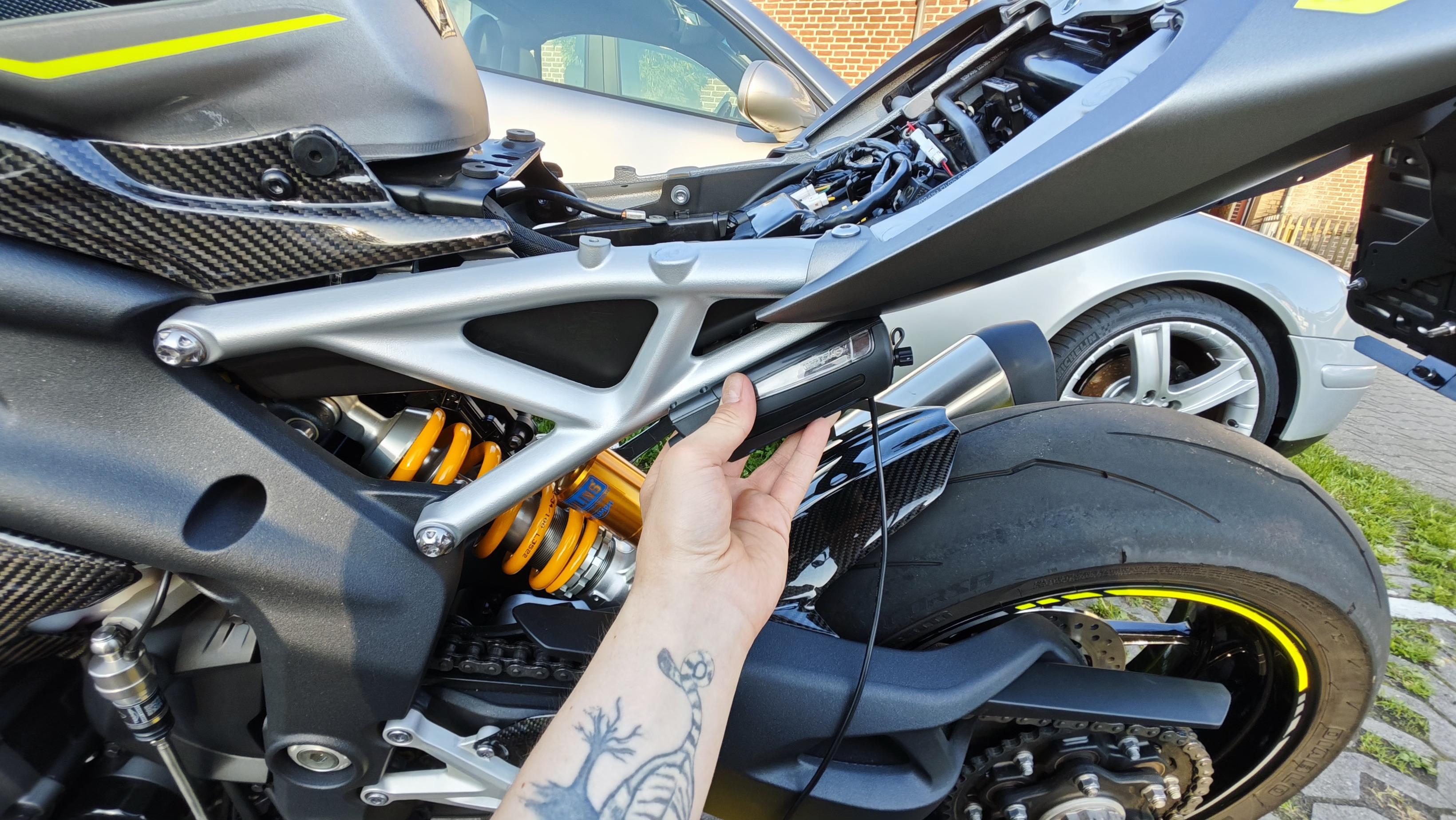

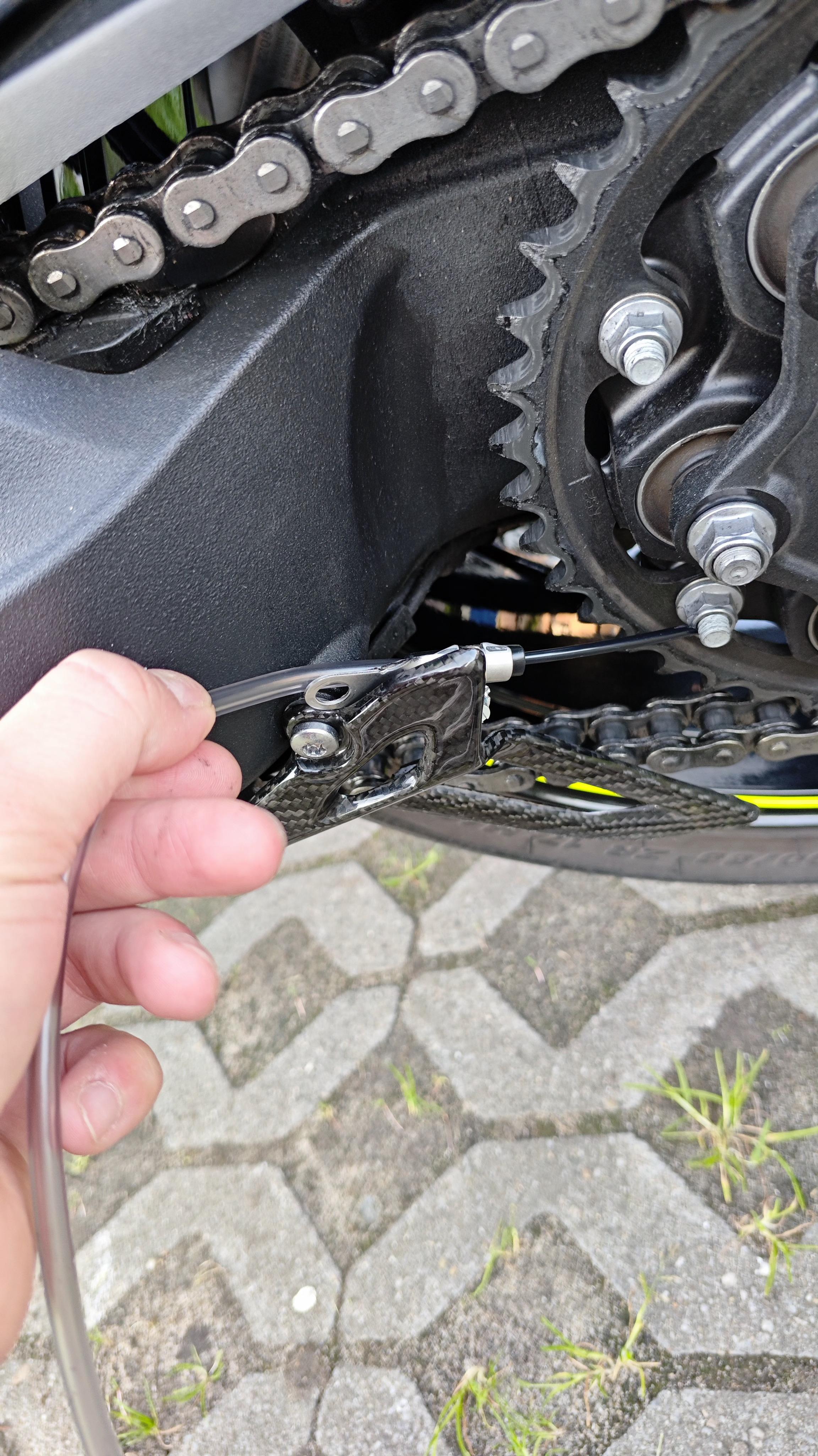

caliban982 Geschrieben 29. April 2025 report Geschrieben 29. April 2025 (bearbeitet) Hat jemand Erfahrungen mit einem elektrischen Kettenöler der Plug and Play ohne großen Aufwand funktioniert? Hab mir zum gucken Mal das Scottoiler X System bestellt und an sich finde ich die Umsetzung ja auch gut (nur ein Teil, kein extra Bedienteil am Lenker etc.etc.) aber das Teil ist halt riesig, sodass einen Platz dafür zu finden sich als äußerst knifflig erweist. Die einzige Stelle wäre die auf dem beigefügten Bild oder eventuell mit einer Adapterplatte von unten an den Verschraubungen des Auspuffhalters. Irgendwie beides nicht so meine hundert prozentigen Favoriten. Die Schlauchführung und Positionierung der Düse hingegen bereitet mir keinerlei sorgen. Einfach an die Schraube des unteren Kettenschutzes (siehe Bild) und fertig. Den Schlauch dann einfach durch die Schwinge parallel zur Kette oder halt irgendwie hinten/unten durch, easy going. Falls wer den selben Öler hat oder einen anderen elektrischen Öler wäre ich sehr dankbar über brauchbare Bilder etc. wie der minimale vorhandene Platz an der Speedy zur Montage genutzt wurde. Unter dem Sitz/Heck ist ja fast gar kein Platz für solche Späße. Bearbeitet 29. April 2025 von caliban982 Triple/one reagierte darauf 1 Zitieren

caliban982 Geschrieben 28. Juni 2025 Autor report Geschrieben 28. Juni 2025 vor 14 Stunden schrieb Boniek: Das hört sich gut an. Kannte ich noch nicht. Kannst du mal ein Foto von der Anbringung unter dem Soziussitz machen? Damit man mal die Größe sieht? Das wäre klasse. Gesendet von meinem SM-S911B mit Tapatalk Ist jetzt aktuell das einzige Bild was ich auf die Schnelle habe. Im Endeffekt Kabelbinder durch die Halterung vom Scottoiler als Schlaufe und mit einem zweiten beim Pfeil aufgehangen, sodass die Entlüftung etwas höher liegt als der Auslass. Zitieren
