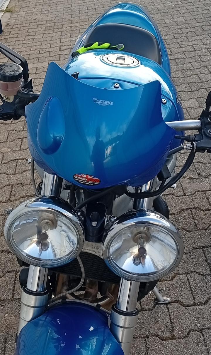

Ich beschäftige mich auch gerne mal mit kleinen Details...:-)
Was mir aufgefallen ist bezüglich Scheinwerfer. Die meisten Speed Triple Bilder die ich im Netz finde, von meinem Modell, haben Scheinwerfer, wo das Glas noch diese Rillen hat ( sorry, kann es gerade nicht anders beschreiben). Praktisch wo man nicht genau die H4 Glühbirne sieht.
Bei meinem Scheinwerfer ist das Glas komplett klar.
Auch habe ich das Gefühl, rein optisch, daß sie etwas kleiner sind, wie die anderen . Da kann Ich mich aber auch täuschen.
Nun frag ich mich, sind das bei mir überhaupt Original Scheinwerfer ? Oder irgendwie vom Zubehör?
Gab es da eventuell verschiedene Ausführungen?
Eine hatte ich im Internet noch gefunden, die die gleichen hat wie ich...da kann es ja aber auch Zubehör sein...
Ich stell mal 2 Bilder ein, damit Ihr seht was ich meine...das erste sind meine.IMG_20250430_052350.thumb.jpg.397e39018211219091479b3f7ffb1d41.jpgIMG_20250430_052321.jpg.ef3238cbe7a92b9f0122e795ac90a3e3.jpg
Magic Footprince
Größe ist gleich, 5 3/4 Zoll. Die Klarglas gab es ab Bj. 01 Serienmäßig und wurden oft nachgerüstet weil "moderner" :gnash:
Du hast Klarglasscheinwerfer drin.
Die sind genau so groß wie die Originalen, da tauscht man nur die Einsätze in den Lampentöpfen.
Gibt es als Zubehör z.B. von Shinyo, ab den ersten 1050er Speedys aber auch von Triumph.
Ist eine recht verbreitete Änderung, die Lichtausbeute wird ein klein wenig besser und zumindest ich finde, es sieht auch besser aus.

Auf den ersten Blick im Foto oben sind das keine originalen Triumph Einsätze (gerades Glas, Triumph Schriftzug in der Mitte), sondern welche aus dem Zubehör (gewölbtes Glas, kein Triumph Schriftzug).
Beides zugelassen, aber ggf. nicht für die LED „Birnen“.
OK. Danke für die vielen Antworten.
Also ist der Einsatz eventuell nachgerüstet, aber nicht original Triumph. Aber gut, hat ja ne E Nummer. Wurde ja auch geschrieben das es zulässig ist. Wovon ich auch ausging, da Sie Neu TÜV bekommen hat. Hatte mich für die Phillips H4 LEDs interessiert.
Man würde halt die LEDs gleich sehen ,wenn man in die Lampe schaut ;-) von der Bauform her dürften Sie passen.
